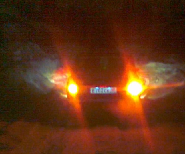

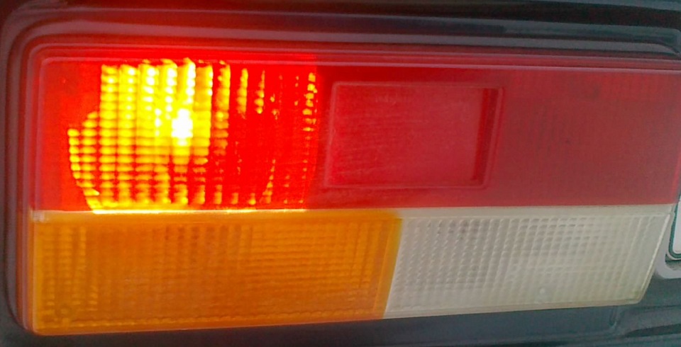

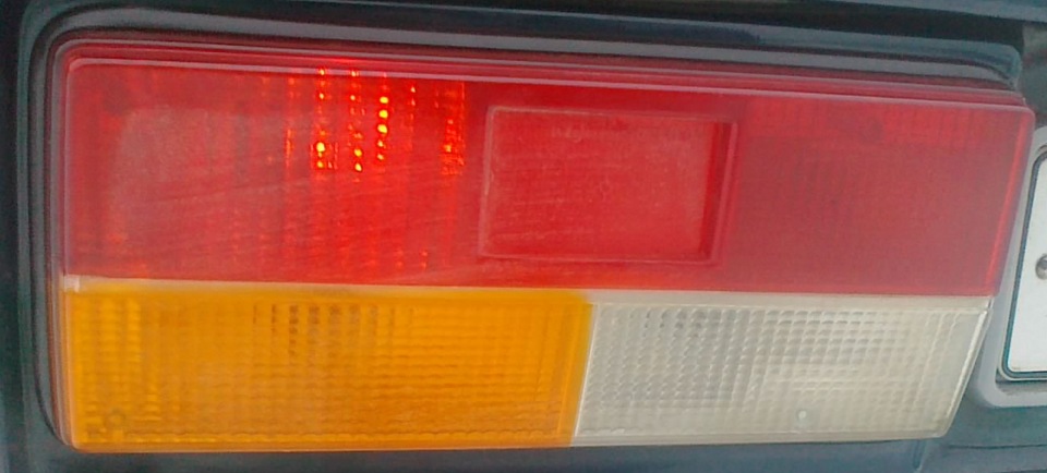

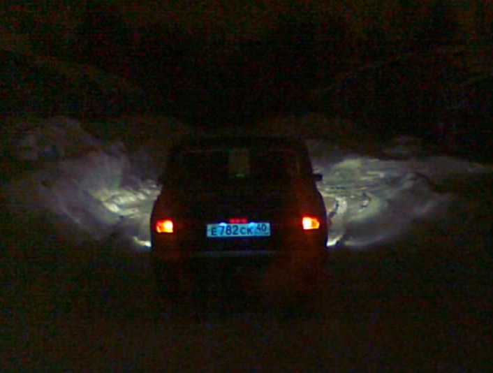

После года полноправного пользования (и пяти лет тех, которые машина была у отца) узнал что в семерке есть задние ПТФ. Штатные. Жуть.
В общем мне стало интересно один я такой или нет)))
В общем кнопка на нижней части бороды, без фиксации, включаются они только с ближним или дальним. При выключении ближнего гаснут и при повторном включении ближнего не загораются.
Надо опять включать.
Кто нибудь не знал про это? Ну неужели я один такой)
Цена вопроса: бесценно

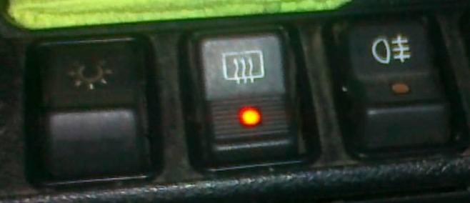

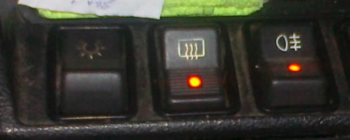

я вот откопал разъем в бороде заныканный предыдущим хозяином прикупил кнопку поставил. включаться включаются но очень странно. естественно только при ближнем(так и должно быть). НО если нажимаем на кнопку 0 реакции. индикатор не горит, ПТФ не горят. выключаем. оппа загорелся индикатор ииии ПТФ горят. нажимаем чтобы включить… 0 реакции… нажимаем выключить оп выключились. как там провода в разъеме переставить чтобы работало как надо не допер…
кнопку покупал с фиксацикей? или она после назатия отскакивает назад?
с фиксацией видимо. она полностью как на обогрев. то есть нажимаешь и она наклонена в сторону часов . можно отжать обратно…
тогда все нормально работает. просто ПТФ изменяет режим работы при смене напряжения с 0В на 12В (кнопка без фиксации штатная).
И тебе надо щелкнуть кнопку (включить), тогда ПТФ загорятся, затем надо выключить кнопку. но т.к. напряжение изменится при этом с 12В на 0В, то реакции ПТФ не будет. В общем надо кнопку именно для ПТФ поставить, она без фиксации.

Внизу должны стоять 3 кнопки.
1 включает габариты. и ближний.
2 включает обогрев заднего стекла.
3 включает задние птф (кнопка без фиксации) НО. чтобы они заработали обязательно должен быть включен ближний свет. ну или дальний. Нажимаешь (у меня довольно трудно это делается) И индикатор на кнопке начинает светиться. Значит ПТФ включены.
