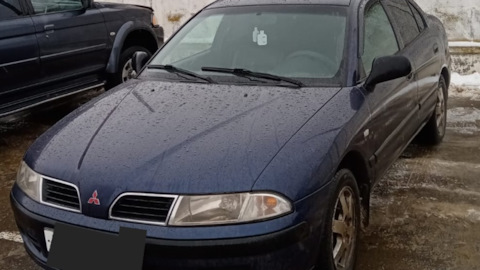

Эпопея с 5-й передачей была не окончена и появилась мелкая неприятность, периодически пропадала зарядка. Вопрос решался лёгким постукиванием по генератору и в районе щеточного узла были искорки и зарядка появлялась. Было решено снять генератор и провести ревизию. По итогу вскрытия все оказалось в хорошем состоянии. Генератор на место. Поскольку была снята защита, был доступ к соединению тяги кулисы кпп и штоку на коробку. Был выявлен весьма большой люфт и по итогу заменены втулки. Собрали все назад. Произошло чудо- зарядка есть и 5-я включается легко. Но беда не приходит одна, но об этом в следующей записи.
Mitsubishi Carisma 2001, двигатель бензиновый 1.6 л, 103 л. с., передний привод, механическая коробка передач — поломка
