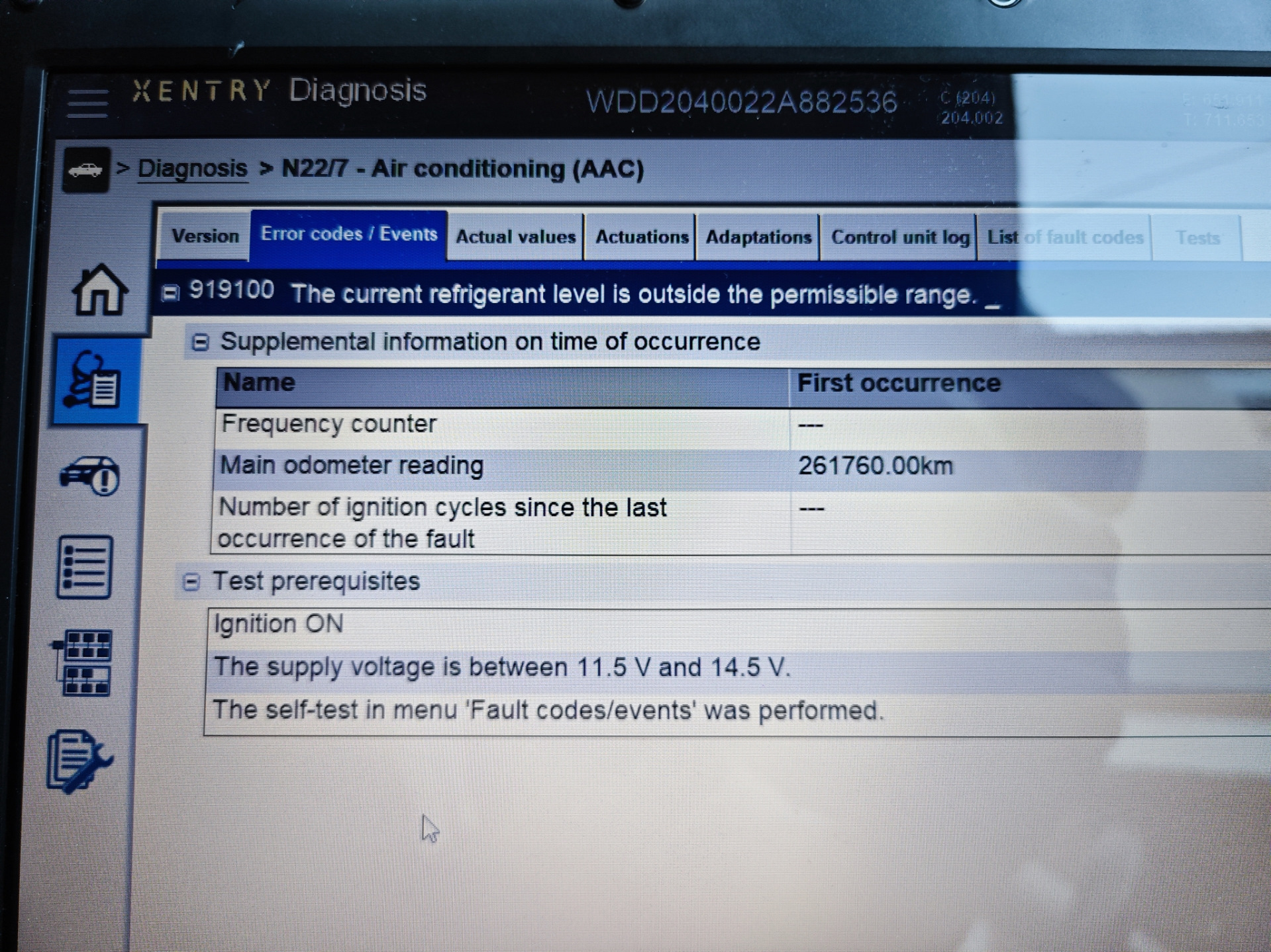

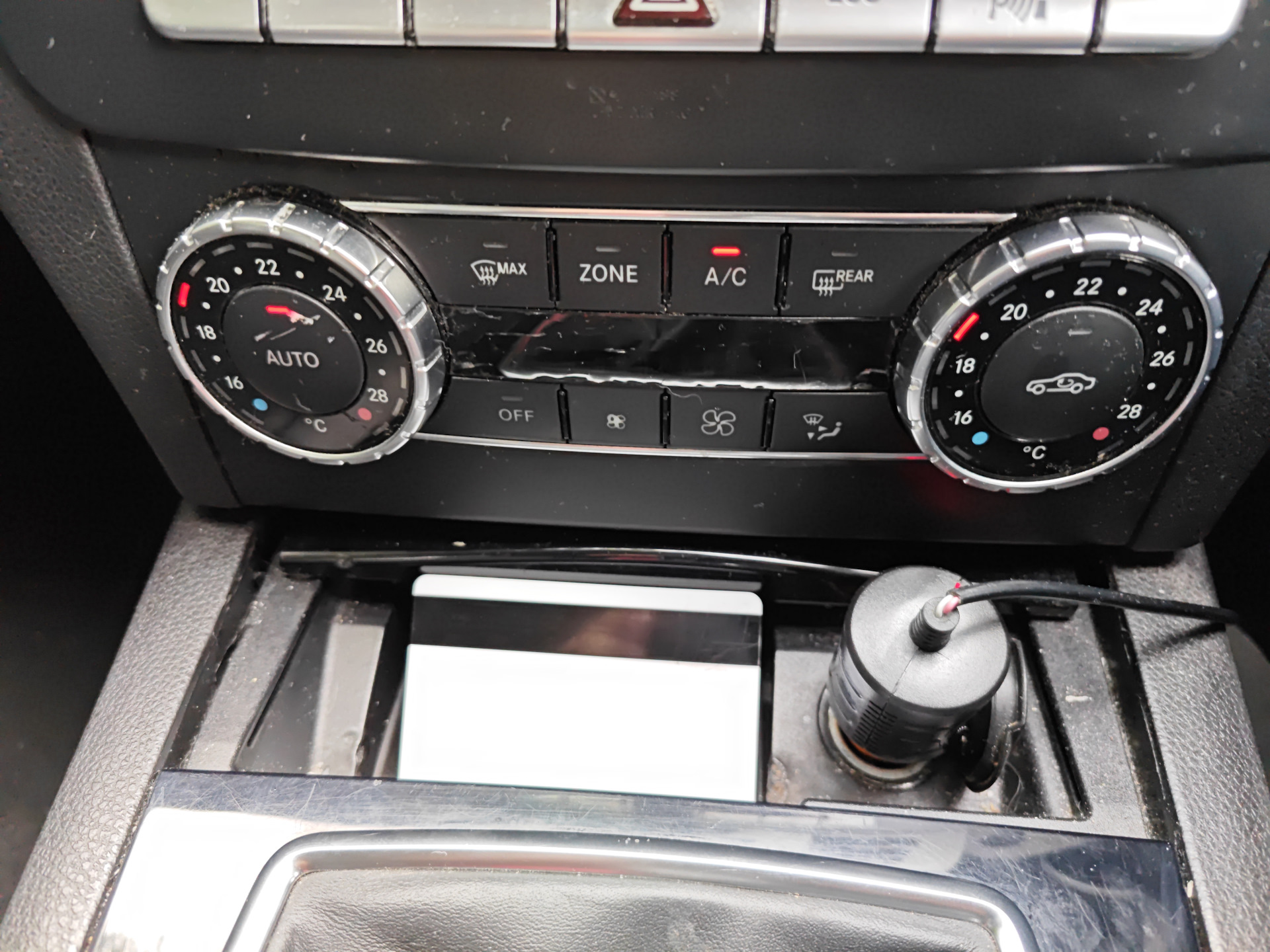

В общем в один момент стало дуть горячим воздухом, погасла кнопка АС, при нажатии на неё, кнопка мигает три раза.

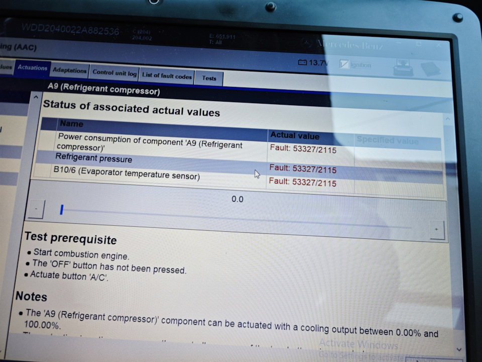

Подключился с ксентри, ошибки показывает что мол нет давления.

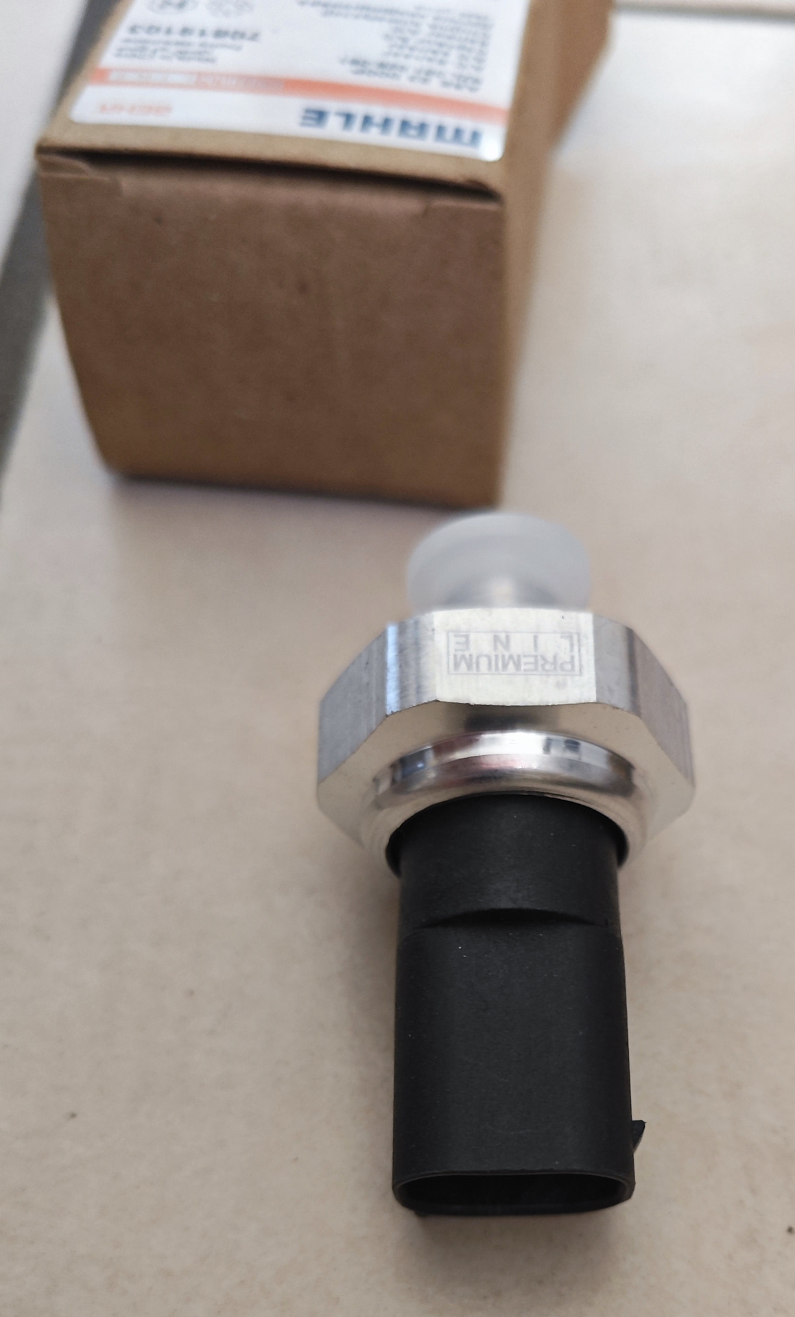

Датчик заменили, всё в норме теперь. Но и заодно фильтр кондиционера поменял, раз уж фрион выкачали.

Мда уж, однако новость с самого утра :) ну компрессор, судя по силе тока что он выдаёт, он крутиться. Там давления ноль

Ну так вот, заправили. Говорит тдавление держит, но кнопка не работает, интересно а как они проверяли что он вообще работает?
Так если есть давление в системе, значит компрессор работает. То есть, просто кнопка сломалась ?
Кнопка работает, я когда включил компрессор, датчик увидел давление, и кнопка начала работать. Отключил комп, кондиционер включался нормально кнопкой вкл, выкл. Но когда машина постояла пару часов, включаться перестало. Но верю что давление ещё есть.

Мой личный диагноз, датчик давления фриона. Заказал, жду. Поменяю, напишу обновление )))
Поменяли датчик? Есть изменения?
Да поменял. Усё норм, работает…
