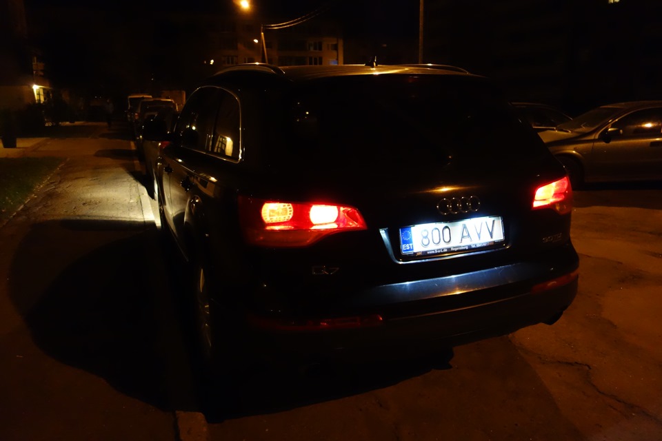

Прежде всего, начать стоило бы с того, что подтолкнуло меня на углубленное изучение этой "секретной" информации. А первопричиной этому стала новогодняя тема о рестайлинге багажника с LED стопаками.

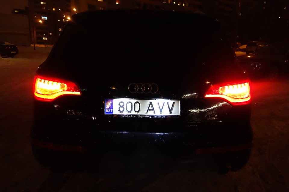

После проделанной работы результат был вполне ожидаем и корма бегемота предстала в следующем виде:
Для подавляющего большинства прохожих вид был вполне себе приличный. Ну, светятся фонари, все путем должно быть.
Для большинства владельцев дорестайловой Audi Q7 эта фотография также не вызовет особых подозрений, и вид машины вновь по их мнению окажется приемлемым. Ну, установил новые фонари, и что? Работают — значит все ОК!
Но для тех, кто более-менее всерьез задумывался о фейслифте, и, разумеется, также для владельцев обновленной Q7, такой внешний вид может показаться странноватым.
На самом деле, здесь имеем вполне себе рабочую заднюю оптику, работающую по старому принципу:
— габариты горят вполнакала;
— стопаки загораются вместе с габаритами;
— поворотники работают в штатном режиме.

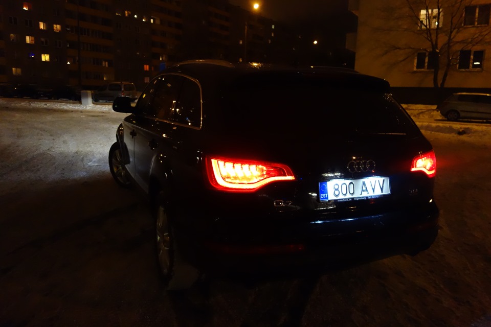

Мы поставили светодиодную оптику назад и все вроде бы заработало. Сели в машину и довольные поехали восвояси. Дома можно уже вспомнить и про описанное выше, и убедиться, что на заведенную машину все не горящие элементы задней оптики, имеющие светодиоды, будут промаргивать поочередно раз в 30 секунд!
Это и будет тем подводным камнем, из-за которого, до некоторых пор, приходилось менять блок комфорта на рестайлинговый. Мало того, менять, еще нужен был и обязательный визит в Ауди центр, что в сумме выливалось в добрые 400 евро.
Второй причиной замены блока комфорта есть одновременное свечение габаритов и стопаков в треть накала, как это и было устроено на дорестайле в исполнении двух одинаковых ламп:
Забегая вперед, скажу, что и это вполне излечимо в случае использования штатного блока комфорта. И на сервис ехать тоже не придется.

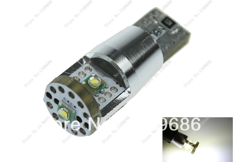

Находясь же в магазине, можно с большой вероятностью определить, какие лампочки однозначно не подойдут под ваши нужды. К ним можно отнести все те леды, имеющие сильно компактный вид и не имеющие определенной детали… К примеру, этот вариант можно сразу обходить стороной, если нет желания впустую потратить средства, хоть и небольшие:

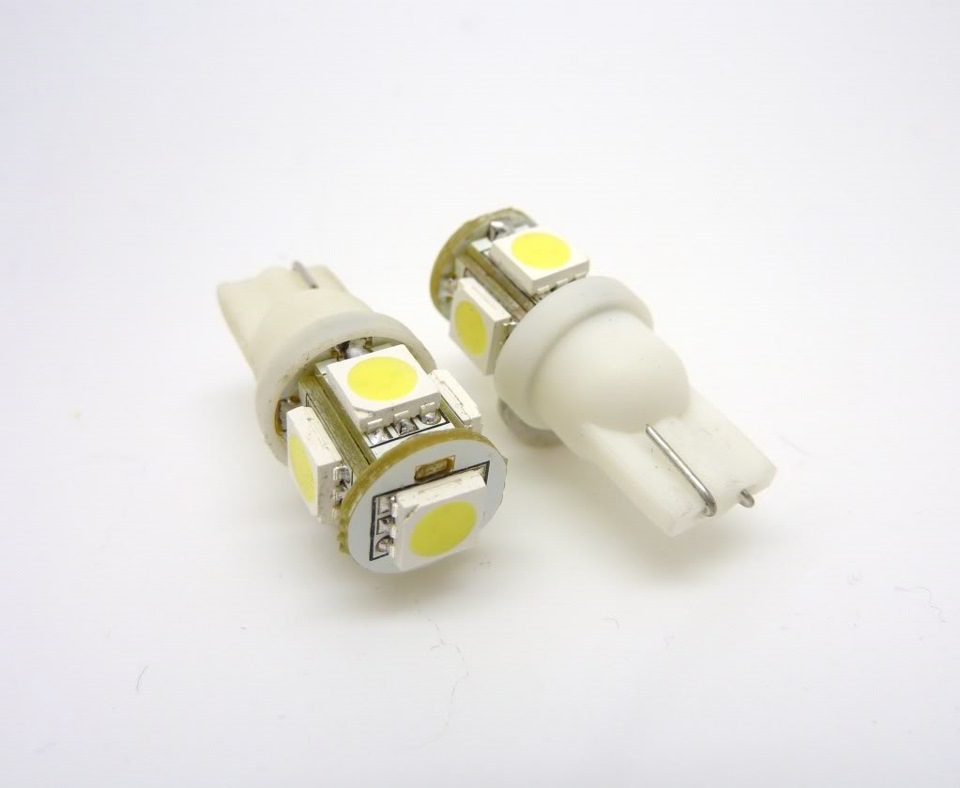

В подавляющем большинстве случаев достаточно использовать те лампы, которые потребляют как минимум 2Вт. Ни один светодиод в компактном корпусе не выдержит такой мощности рассеивания, и к светодиодным сборкам в комплекте идут, как правило, парочка небольших нагрузочных резистора, дающих прирост к току потребления.
Все это обычно облачено в единый корпус и называется в общем виде CANBUS error free LED.
Для случая с T10 корпусом, вид они имеют примерно следующий:
Неприметный черный квадрат у основания лампочки и есть тот самый резистор, предотвращающий (как правило!) ошибки на приборке.

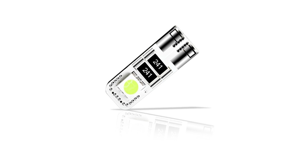

Сам светодиод может в этом случае быть и вовсе не мощным, а чем-то вроде этого:
Блоку управления уже будет все равно. Леды будут гореть, но и промаргивания останутся.
