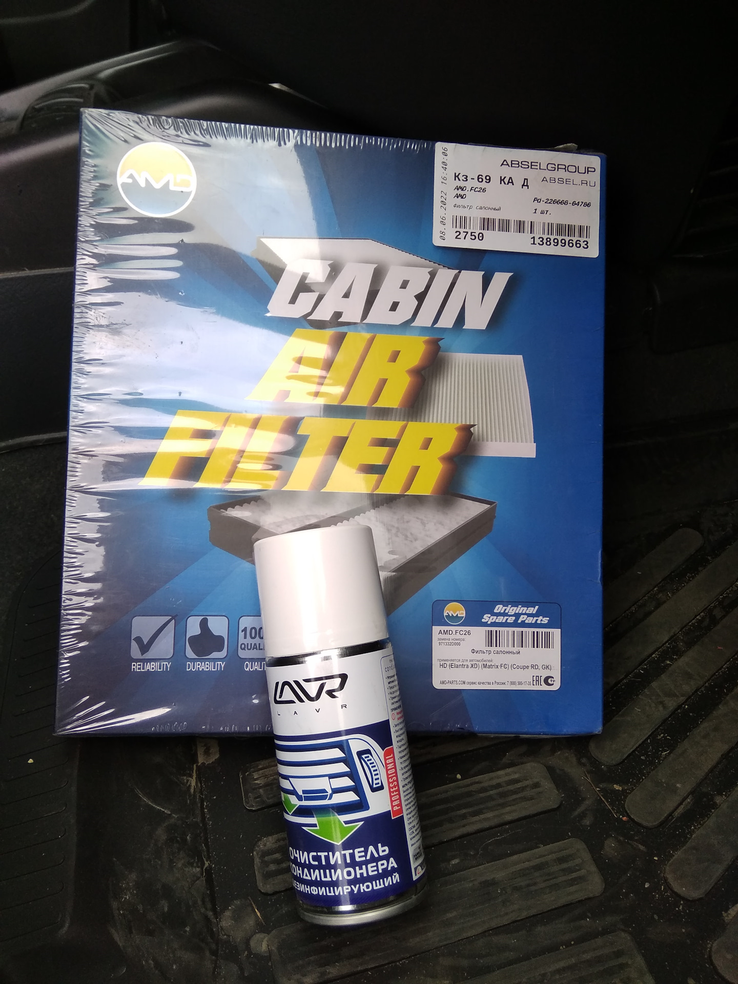

В этом году так же как и в предыдущем в начале июня провел очистку / дезинфекцию кондиционера. В этот раз для процедуры куплены салонный фильтр AMD.FC26 и очиститель кондиционера LAVR LN1461

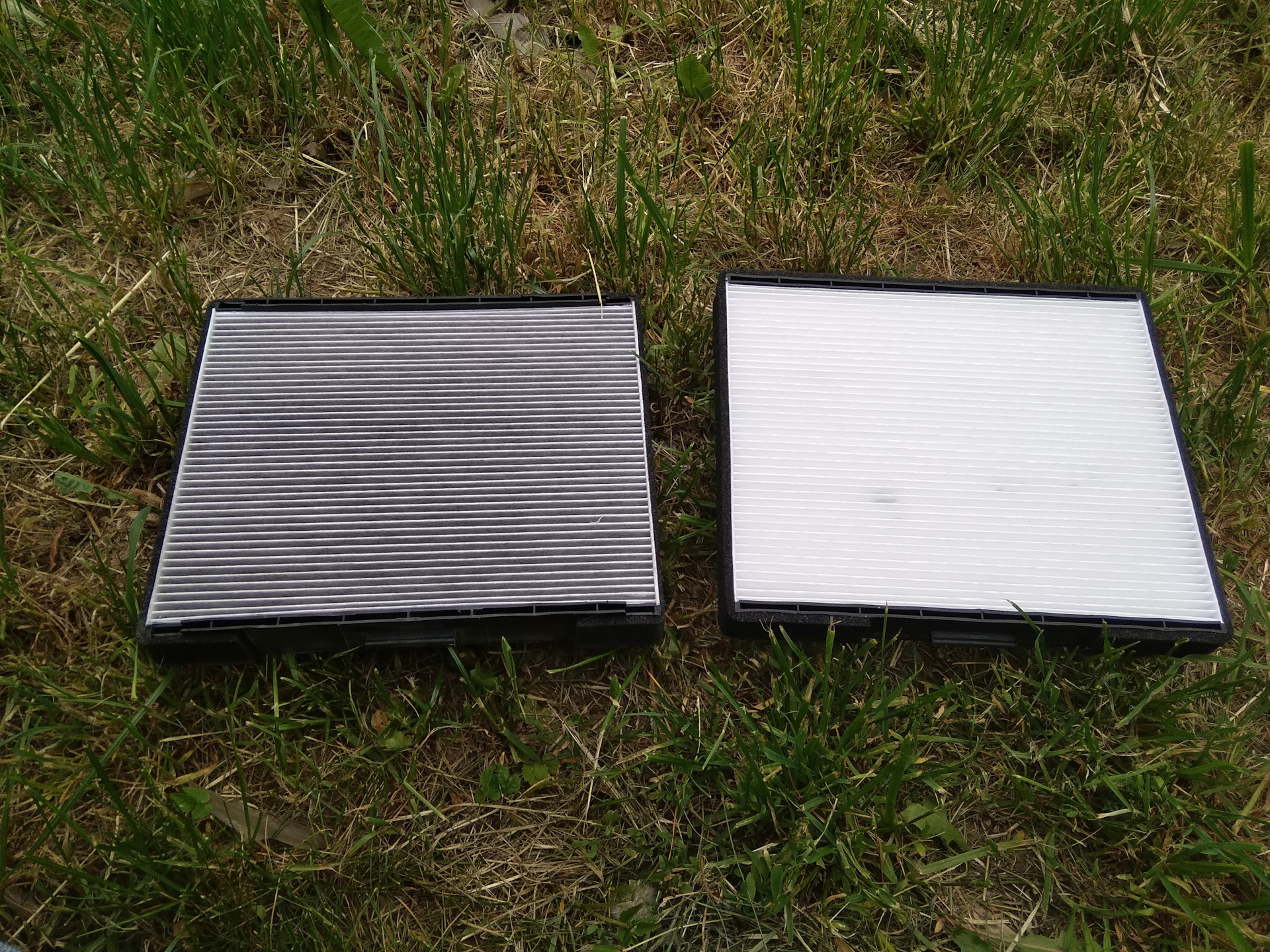

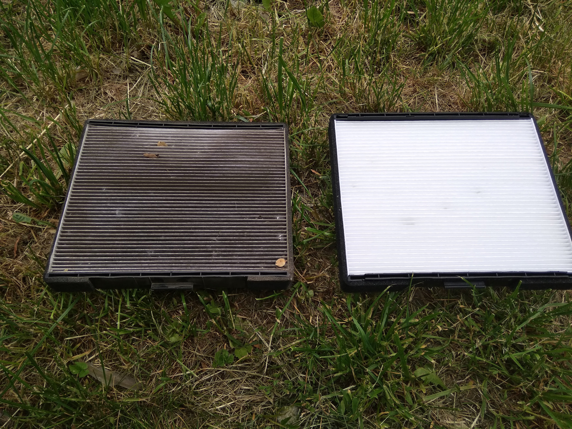

Старый салонник естественно весь грязный как сверху
так и снизу

Очиститель кондиционера LAVR LN1461 вполне себе очищает. Запах от него не сильный, выветривается примерно 2 дня. Эффект очистки слабый по сравнению с WURTH 0893.764.55, но вполне стоит своих денег.
Поэтому если хотите очень хорошего результата — берите WURTH 0893.764.55, но будьте готовы к цене и что проветривать машину после его использования нужно хотя бы 2 часа.
LAVR LN1461 раза в 2 дешевле, раза в 2 менее эффективный (ориентируюсь на силу затхлого запаха после использования). Провертивать после использования достаточно минут 30.
