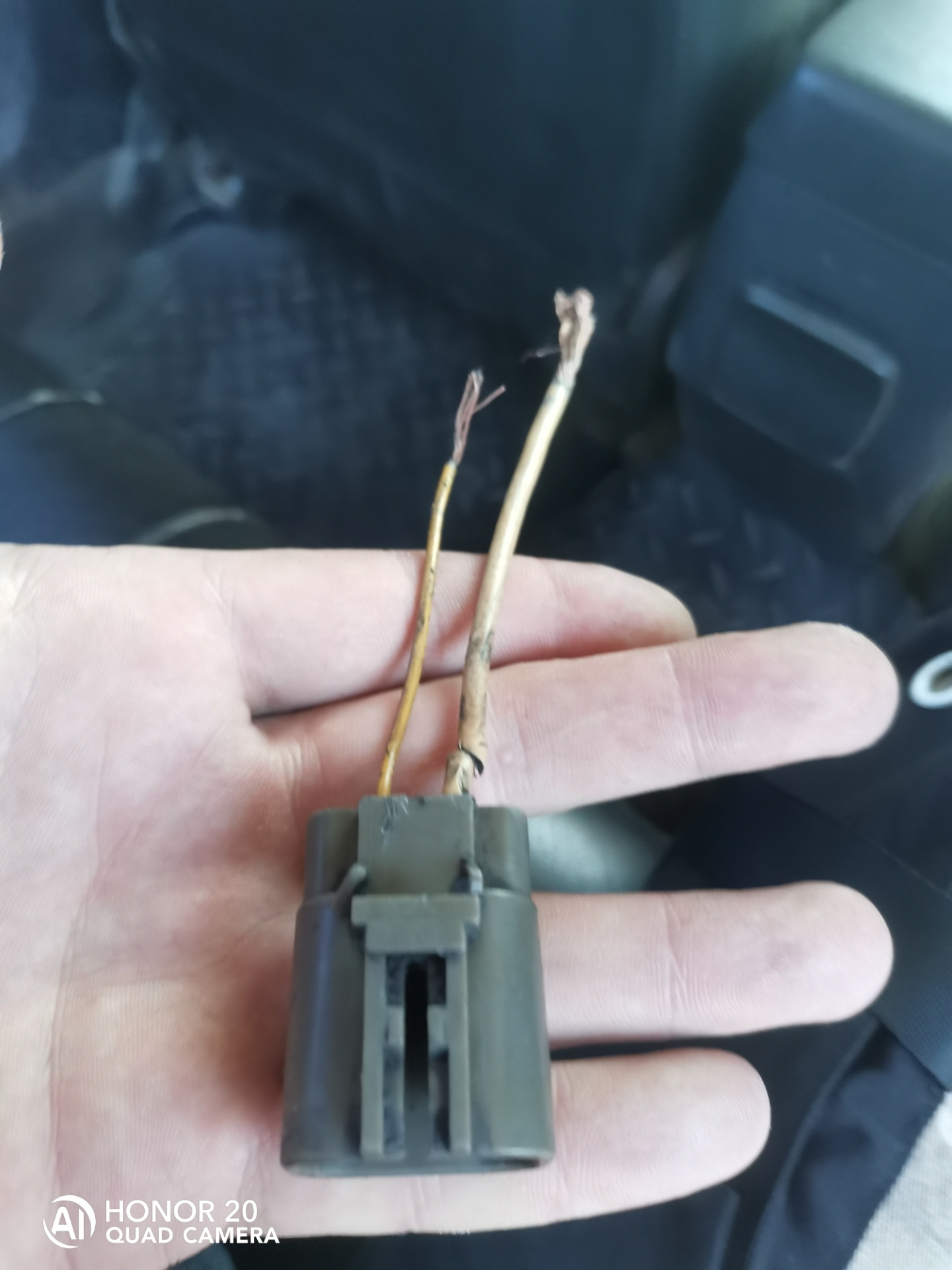

Новый генератор, перед установкой осмотрел сравнил, он чуть больше размером, и вакуум чуть больше, под вакуумные шланги маленькие 3 сгона, а не 2 как на старом, и место под фишку на фото, сбоку а не сзади как на старом, ну да ладно, главное чтобы по ремню по ручейкам сошёлся…
Установил, всё в порядке а фишку эту никак, она древняя, с древними сухими проводами…
Найти её не реально, только на разборе, новую тоже, подумал и решил разобрать, распиновать и поставить новые мамы с новыми проводами, ну скрутка естественно, ну ладно.
Процесс ещё какой нудный без нужного инструмента, но всё же вышло.
Маленькими кусаками и посатижами которые под стопорные кольца получилось, далее нашёл провода нужного сечения, запасовал и установил.
Скрутил плотно четко, обжал, заизолировал, поставил защитку и всё собрал воедино!
Снял гену, одел провода, поставил гену, подключил шланги и ок!
