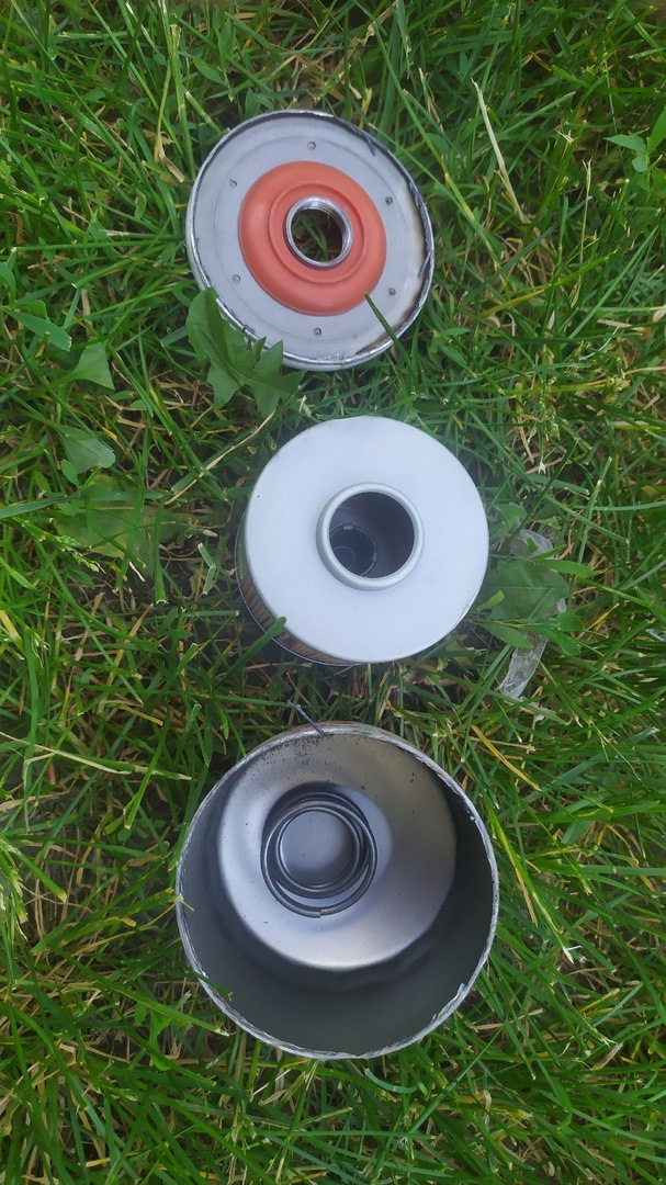

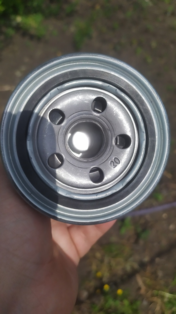

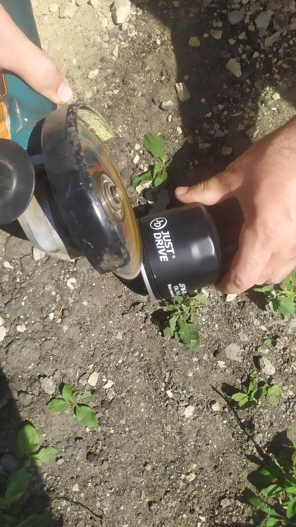

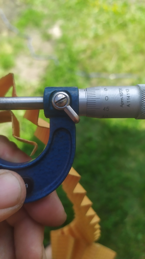

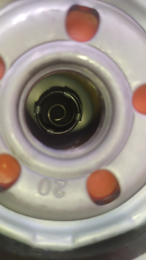

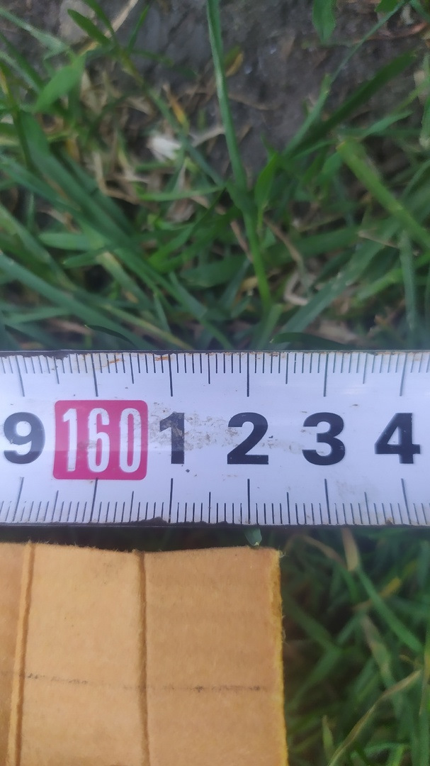

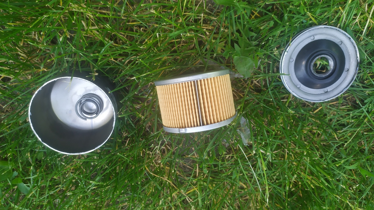

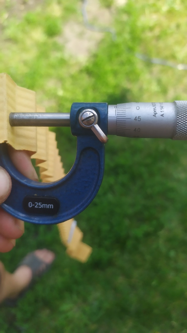

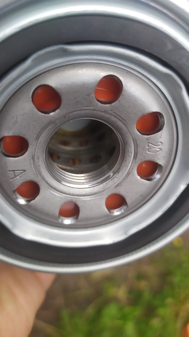

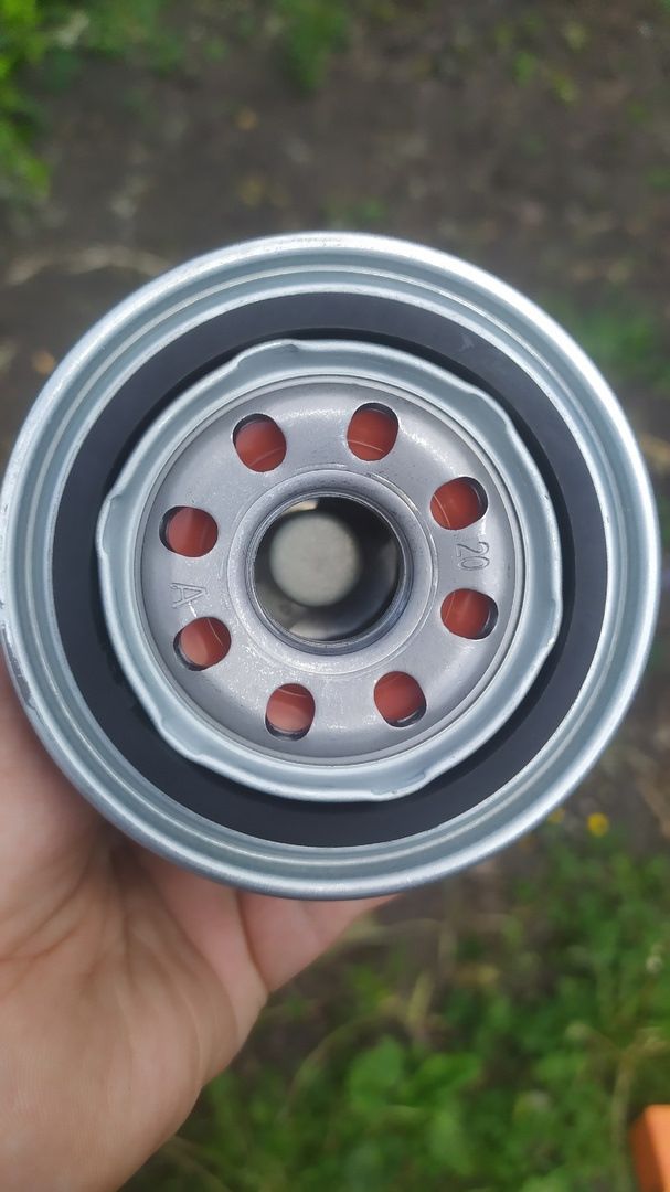

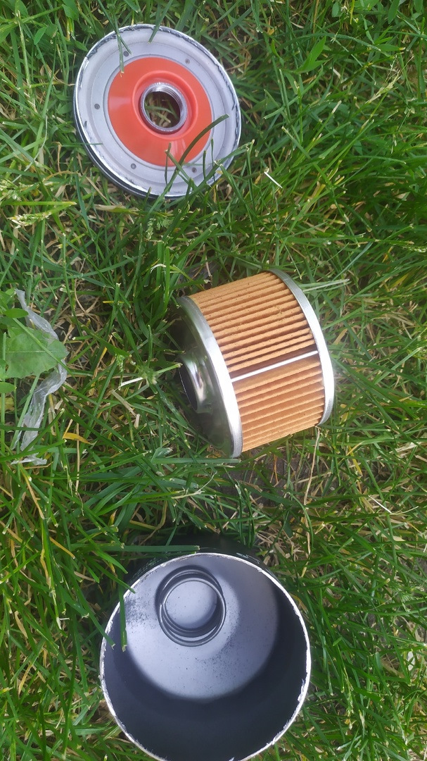

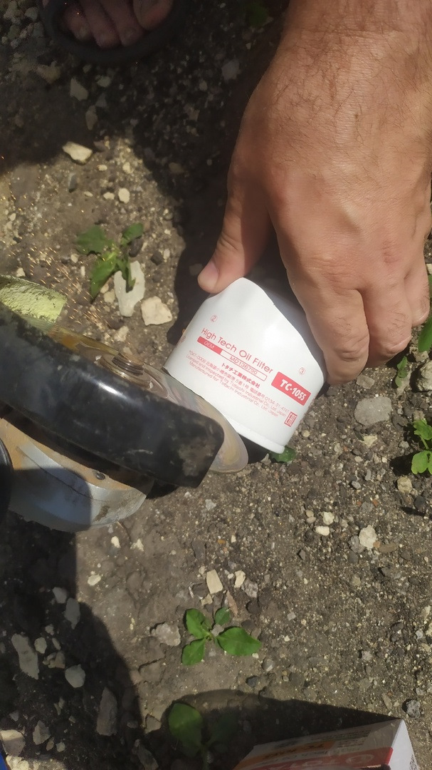

сперва наверное начнем с масленых фильтров так как по ним инфы чуть больше из за того что мы пилили их попалам)))

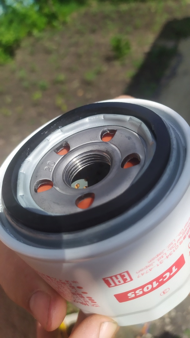

1) фильтр TOTACHI на рынке с 1998 года
TC-1055 — масленый 250 рублей

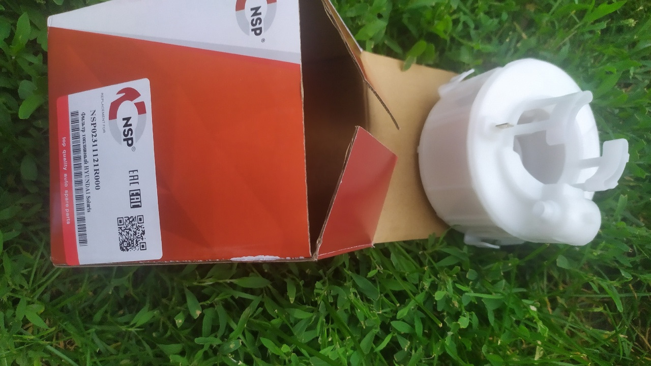

NSP02311121R000 — топливный 465 рублей ( так как у TOTACHI не оказалось топливного взяли этот)

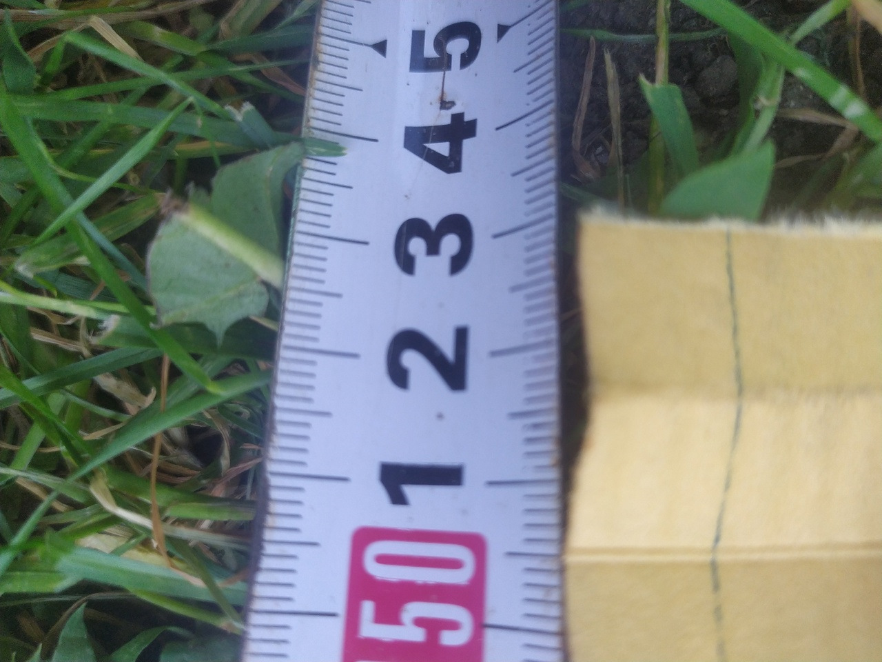

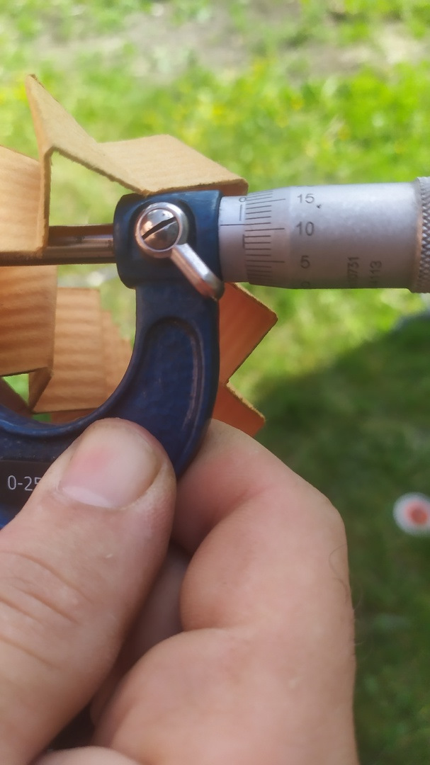

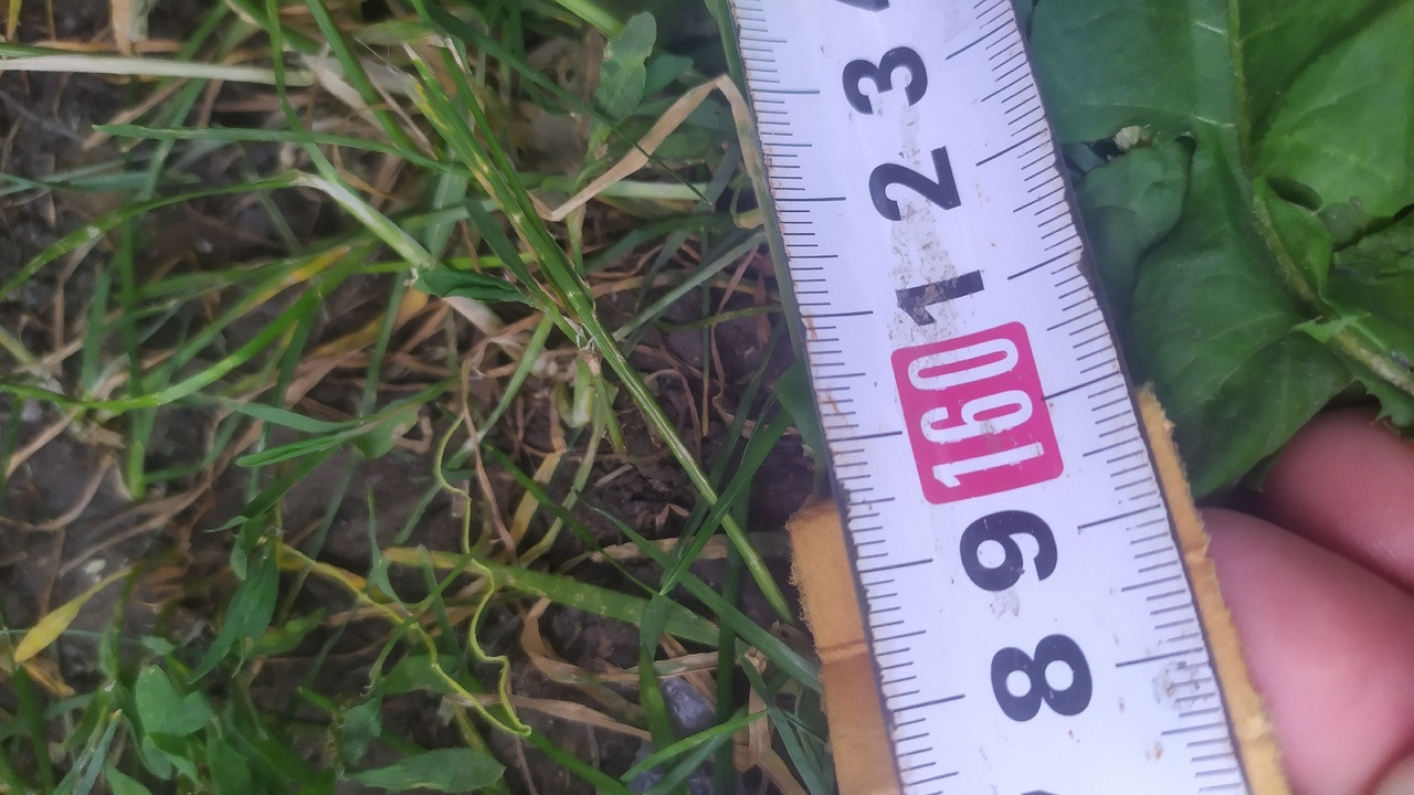

шву криво проклеины заводской брак, отверстия под топливные трубки слишком большие, фильтрующий элемент уложен не по всей ширине корпуса, высота фильтрующего элемента 50 мм

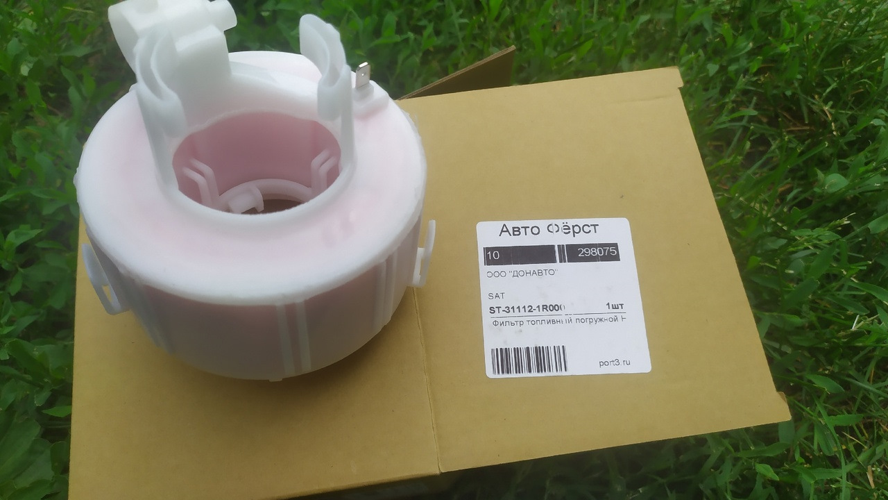

2) фильтр SAT на рынке с 2000
ST-26300-35503 — масленый 247 рублей
ST281131R100 — воздушный 282 рубля
ST971334L000 — салонный 203 рубля

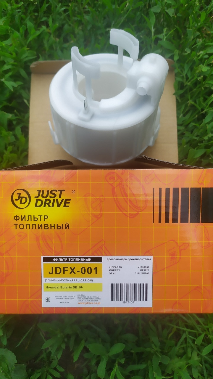

ST311121R000 — топливный 521 рубль
швы у фильтра были не все ровные, с одной стороны, с другой с лишней наплавкой пластика на шве,
пластик полупрозрачный и видно красный фильтрующий элемент, высота фильтрующего элемента 50 мм
итого выло потрачено: 1253 рубля
3) фильтр Just Drive на рынке с 2000 года, а в России появилась в 2012
JFM0007 — масленый 250 рубля

JDFX001 — топливный 534 рулей
фильтр топливный очень был схож с оригиналом, корпус фильтра плотный, швы все ровные, пластик без запаха, высота корпуса фильтрующего элемента 52 мм, стенка трубок толще
Итого было потрачено: 1438 рублей

Фирма Just Drive показала себя не чем не хуже, а даже в чем то на порядок лучше в сравнение с аналогами которые участвовали в этом обзоре) конечно есть лучше есть хуже той или иной фирмы фильтра или запчасти, каждый в праве выбрать что для него лучше аналог или оригинал… но как оказалось аналог аналогу рознь… если кому то будет полезна инфа я буду только рада что кому то пригодилась наша инфа

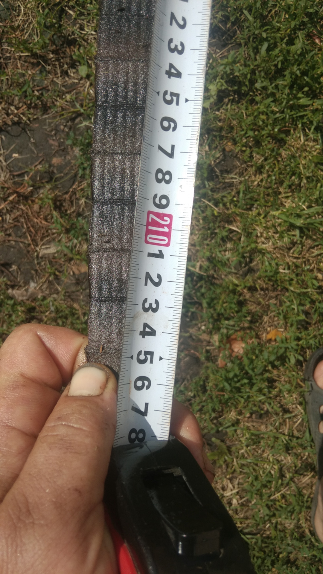

Распилил корейский фильтр масленный спидмат и длинна его гораздо больше 218 см

Я сегодня поставил топливный фильтр фирмы nsp, по качеству понравился
