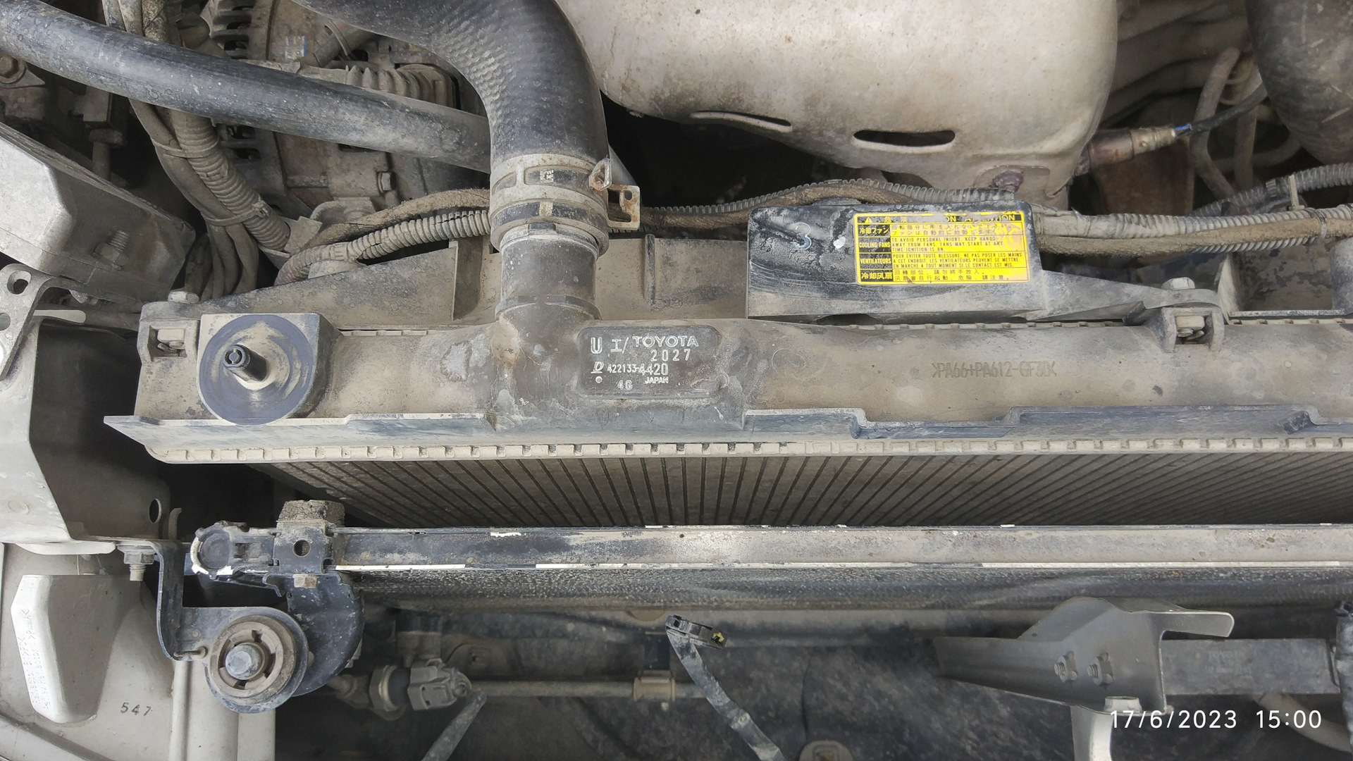

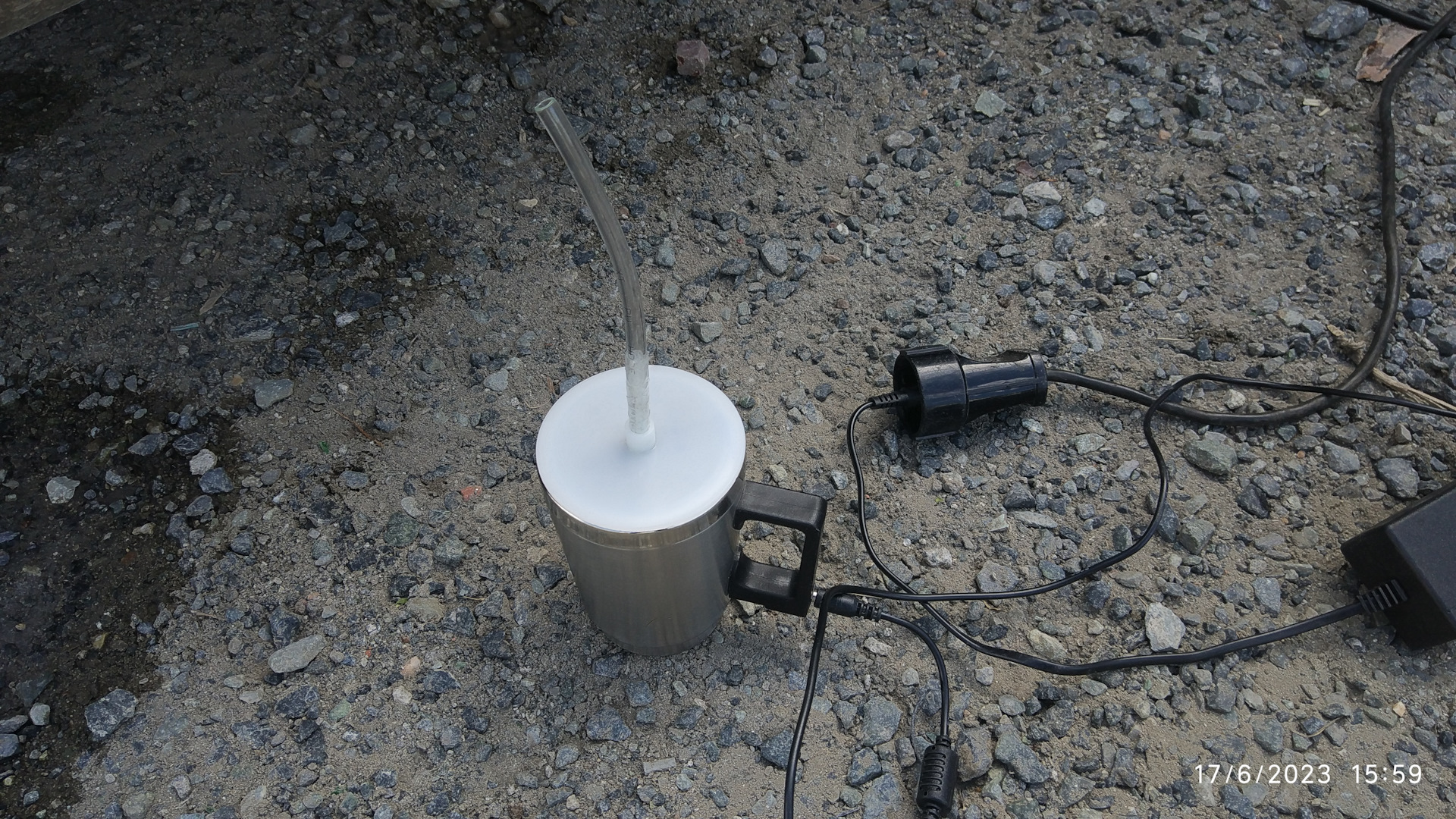

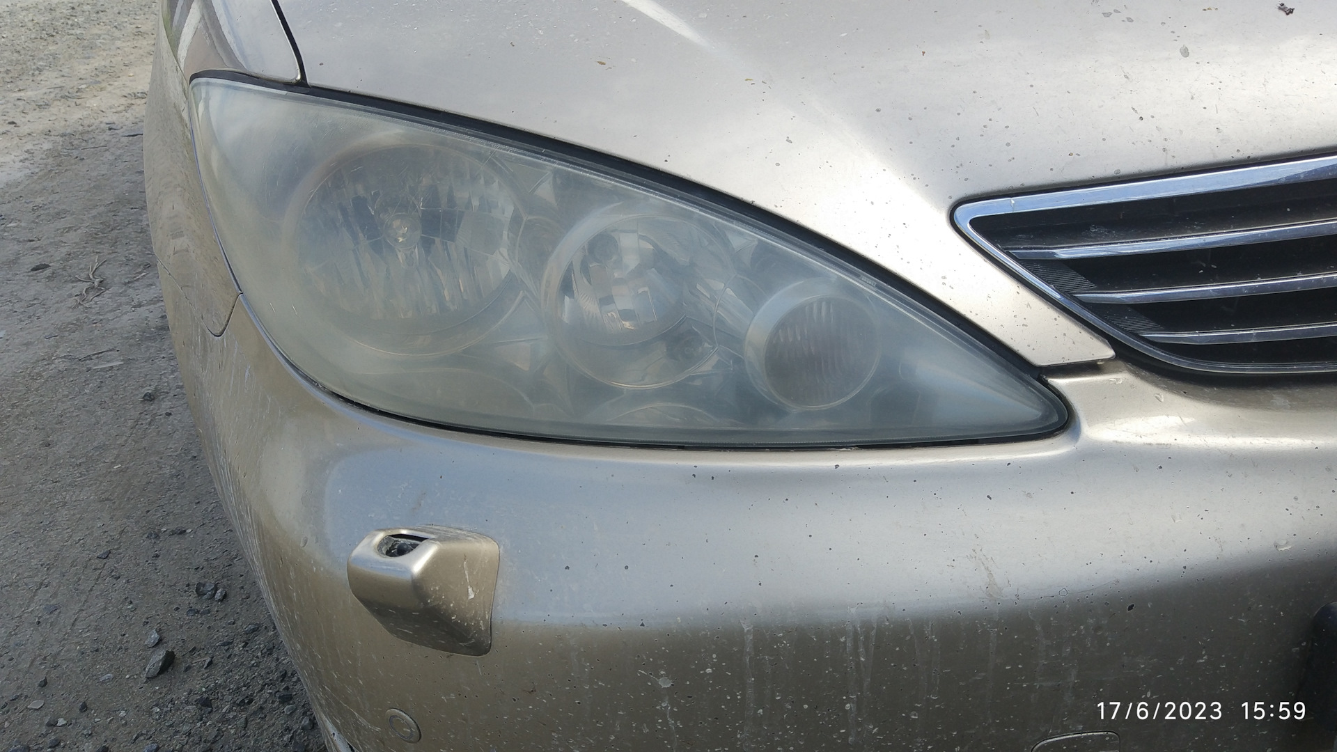

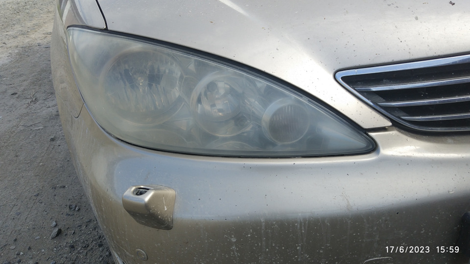

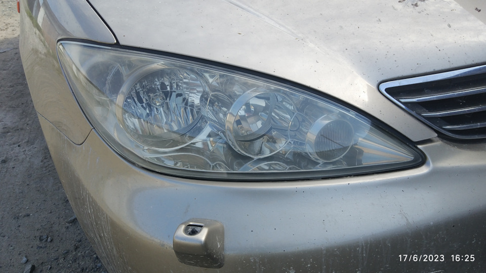

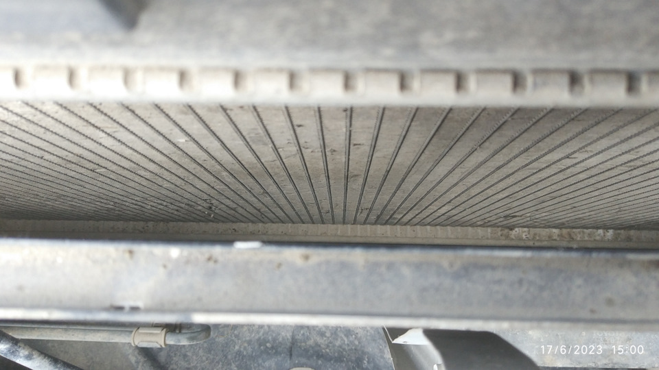

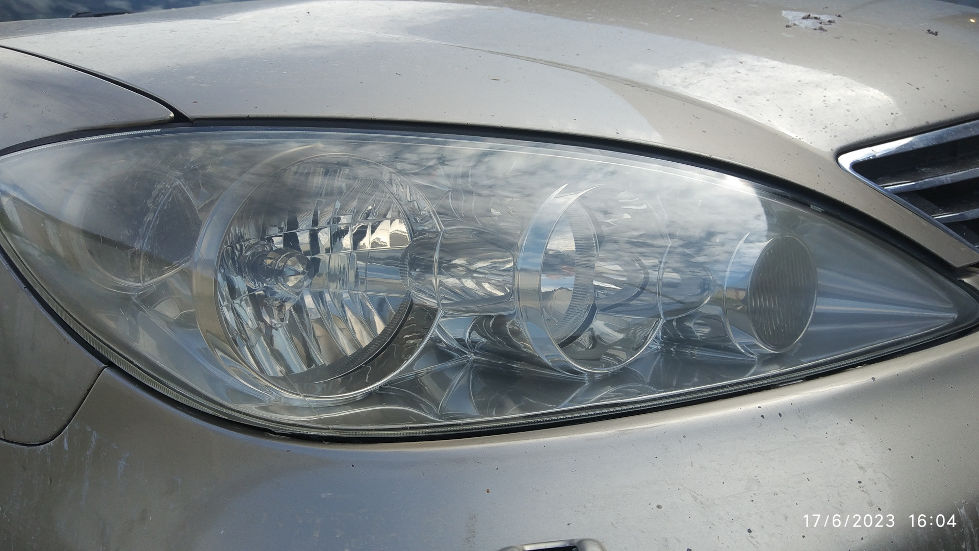

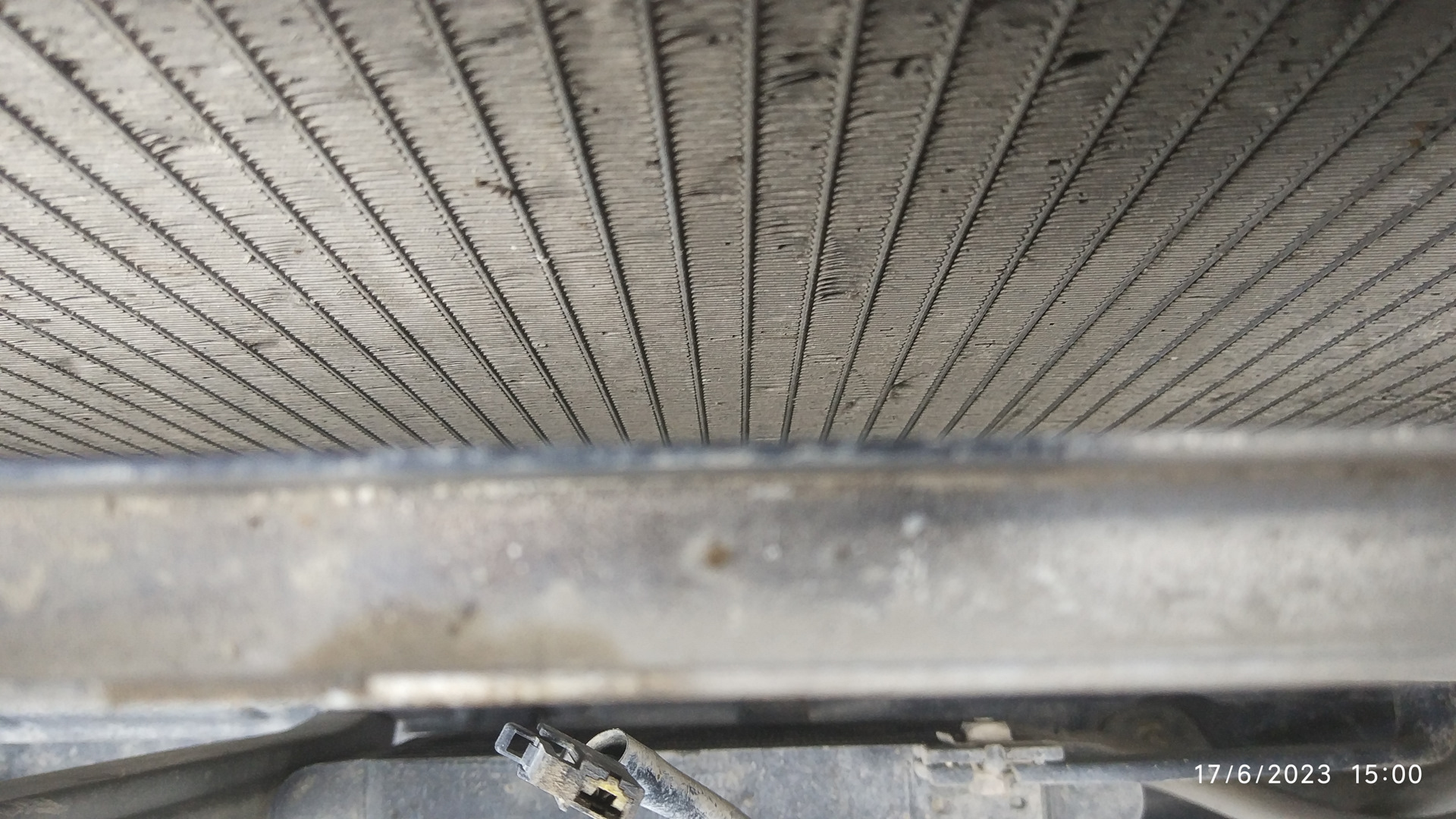

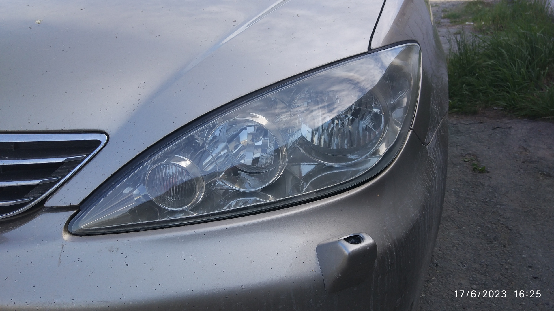

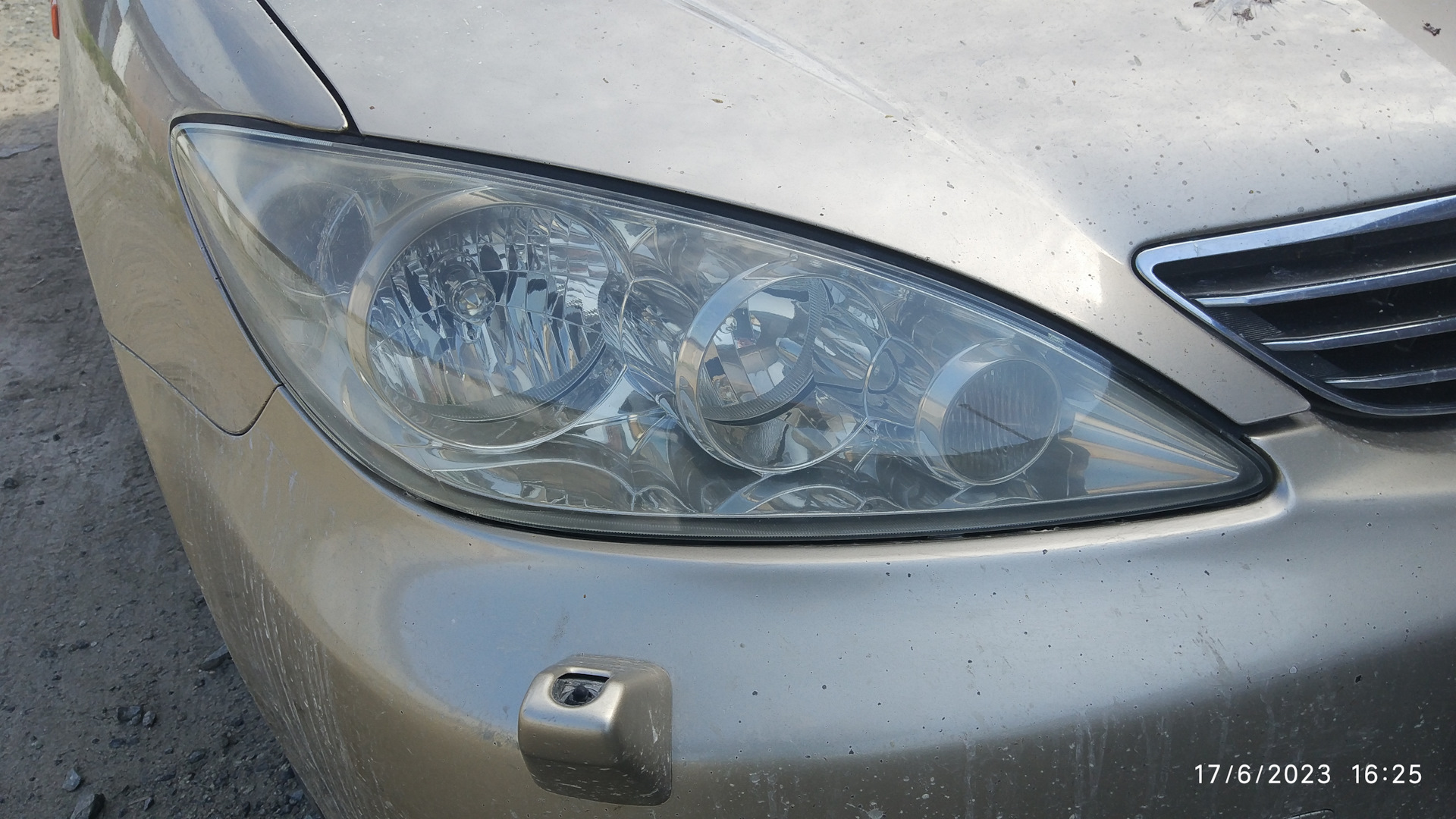

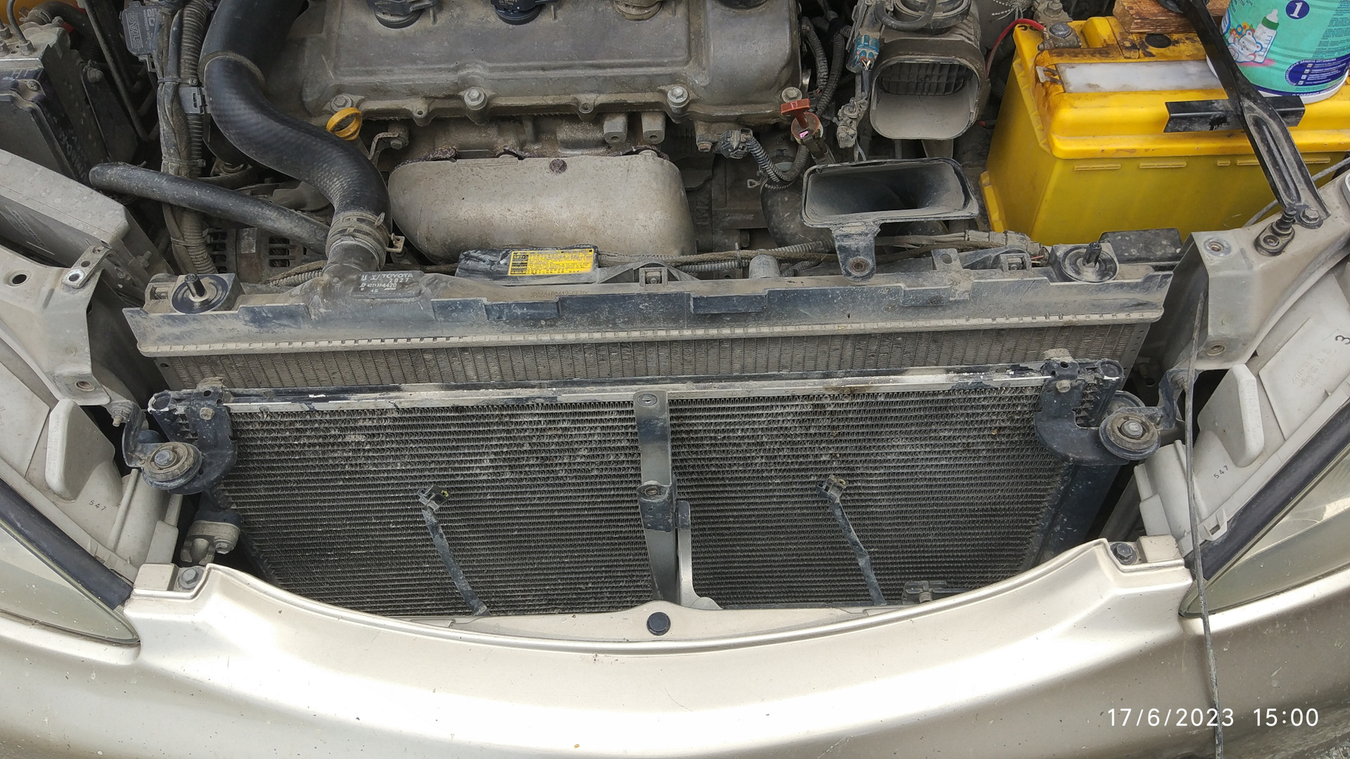

Всем доброго времени суток. Решил продуть радиаторы, снял верхний кожух. Пуху было много. Сейчас все чистенько, на просвет видно хорошо. За одним решил полирнуть фары, прошел ровно 1 год. Хотя они и почти не помутнели за год, после полировки все равно лучше. На фото фара мутная, это посла наждачки.Полировал снова китайским чудо чайником. В этот раз прошелся немного 1000 наждачкой и 2500. Шкурил с водой слегонца, до матового состояния. Обезжирил уайтспиритом. Фары снова блестят, хоть им и 18 лет.

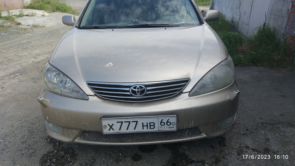

За побитый капот за 18 лет прошу не ругать. Дорогое удовольствие все перекрашивать. Но привести в божеский вид очень хочется. По хорошему надо фары закатать в бронепленку. Но пока думаю 1 раз в год выделить 20 мин для меня не проблема. Когда то полировал полировачной машинкой с пастами, хватило на 6 мес., фары даже пожелтели. А после химии прозрачность держится долго.
И самое главное такую полировку надо делать в теплую безветренную погоду. Или в боксе. Ветер очень мешает.

Моим фарам 20 лет в этом году. Изнутри уже поликарбонат пошел весь в паутинку ((( только разбор и похоже полировка изнутри тоже.
У меня тоже есть паутинка, но фары пока разбирать не буду. В прошлый раз промыл их водой дистиллированной изнутри,
Мне очень понравилось идея моего друга по продувке радиаторов. А именно : он взял трубку которая соответствует высоте радиатора, слегка её сплющил и просверлил отверстия с обоих сторон и подключил к компрессору. Пол минуты радиаторы чистые и один и другой, соты не гнëт как на промывке например керхером, очень мне зашла его идея и разбирать ни чего не нужно, кроме как предоставить доступ.
У меня так же сделано
Я, пока не поменял стекла на фарах попутно с установкой новых би лед, просто руками раз в пол года полировал стекла обыкновенной полиролькой для пластика фар, руками, тряпочкой. Нормально так получалось.

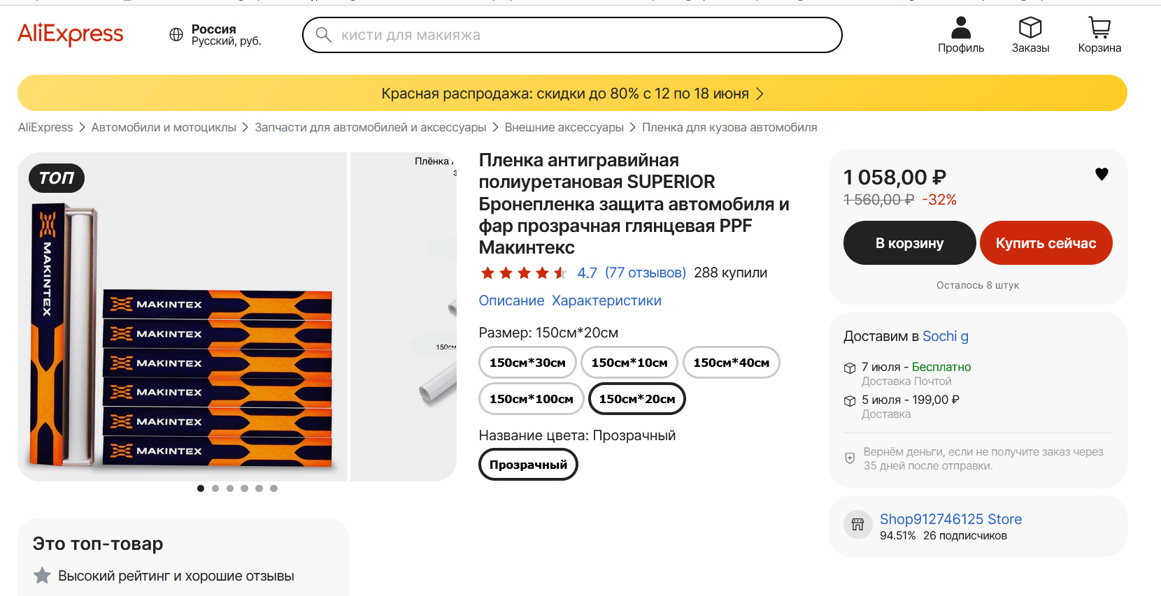

И по поводу бронепленки — я сам наклеил на фары, учитывая, что до этого не делал этого никогда. Заказал вот здесь aliexpress.ru/item/100500…&sku_id=12000028530449947 ничего, на самом деле, сложного нет. Геометрия фар у нас весьма простая.
Главное не дышать этим 😅
А что за химическая полировка?
Что использовал?
www.drive2.ru/l/618174300389646913 моя прошлая запись

Смотри, что есть на AliExpress! Инструмент для полировки автомобильных фар, комплект инструментов для полировки налобных фар, нагревательный атомайзер, электрическая нагревательная чашка, для восстановления и ремонта за 756,03 ₽ — уже со скидкой -26%
sl.aliexpress.ru/p?key=2gQWZ5K

Также ежегодно проделываю такую же процедуру. Почистил между радиаторов, единственное, было скопление пуха в месте где установлен радиатор акпп. Фары у меня норм, полировал без применения наждачки, легким образцовом, чисто убрать зимние черкаши)

Радиаторы как промыл?
Радиаторы мыл 5 лет назад, снимал, промывал керщером, сейчас раз в год продуваю компрессором
Понятно, надо будет тоже снимать мыть. Оба снимал радиатора или достаточно основной снять?
Снять достаточно основной. Что бы не заправлять кондей. Да в нем и соты крупнее, можно и на машине продуть или промыть.
Понял, спасибо
pveasb
Я когда чистил вообще ничего не снимал — просто раздвигал радиаторы и старой зубной щеткой на палке вычищал валенок. Потом мыл водой под напором, слабее чем Керхер.
Я раньше так де делал, но сейчас в гараже появился неплохой компрессор, то все продувается отлично
