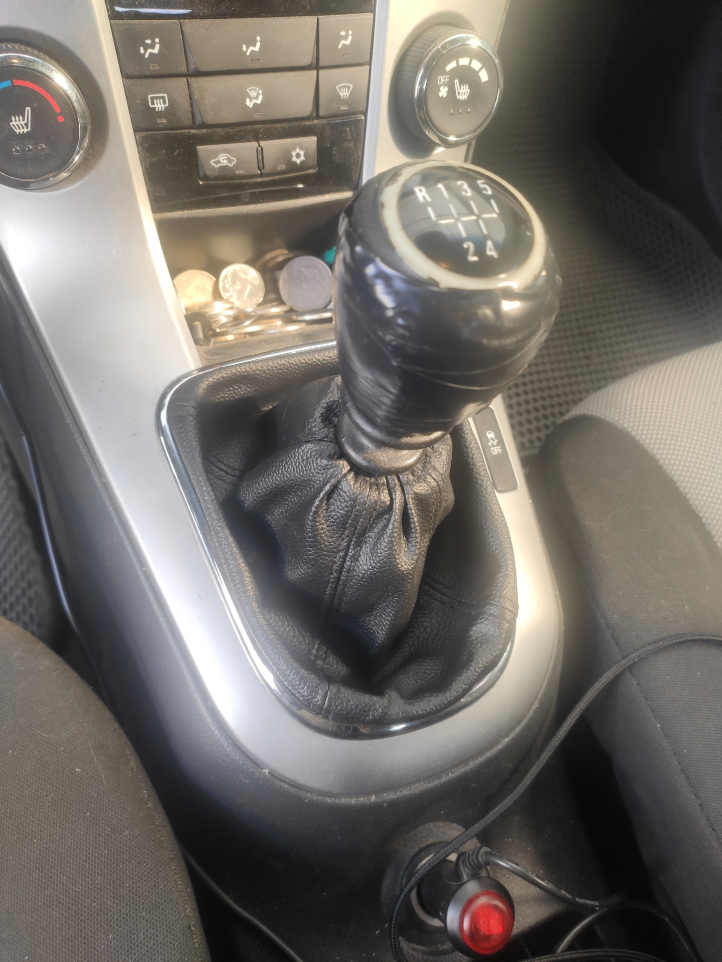

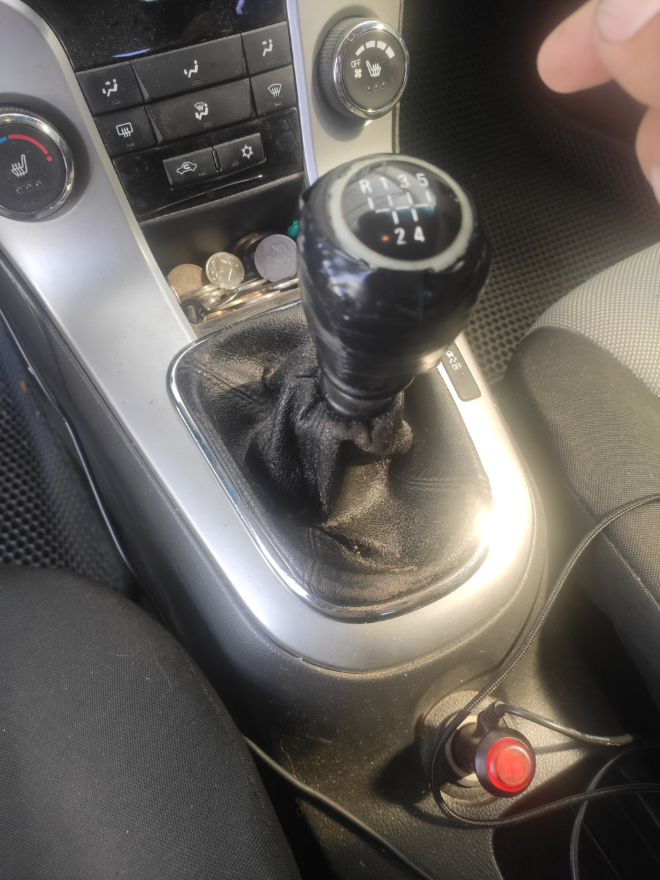

Давно уже штатный чехол стал выглядить не очень хорошо…
Да, не обращайте внимание на изоленту на ручке, пытаюсь спасти остатки для лекала… По ходу буду осваивать швейное дело и перешивать самостоятельно.
Вернемся к чехлу, купил тут с озона чехол за около 400 рублей. Вроде и ничего, да не подходит рамка. Снял с нового дермантин, снял со старого, использовал новый чехол на штатную рамку. Качество вроде и ничего, да размер чехла чуть больше чем надо, но пока и так пойдёт.
Едем дальше в общем.

А как это все разобрать аккуратно?

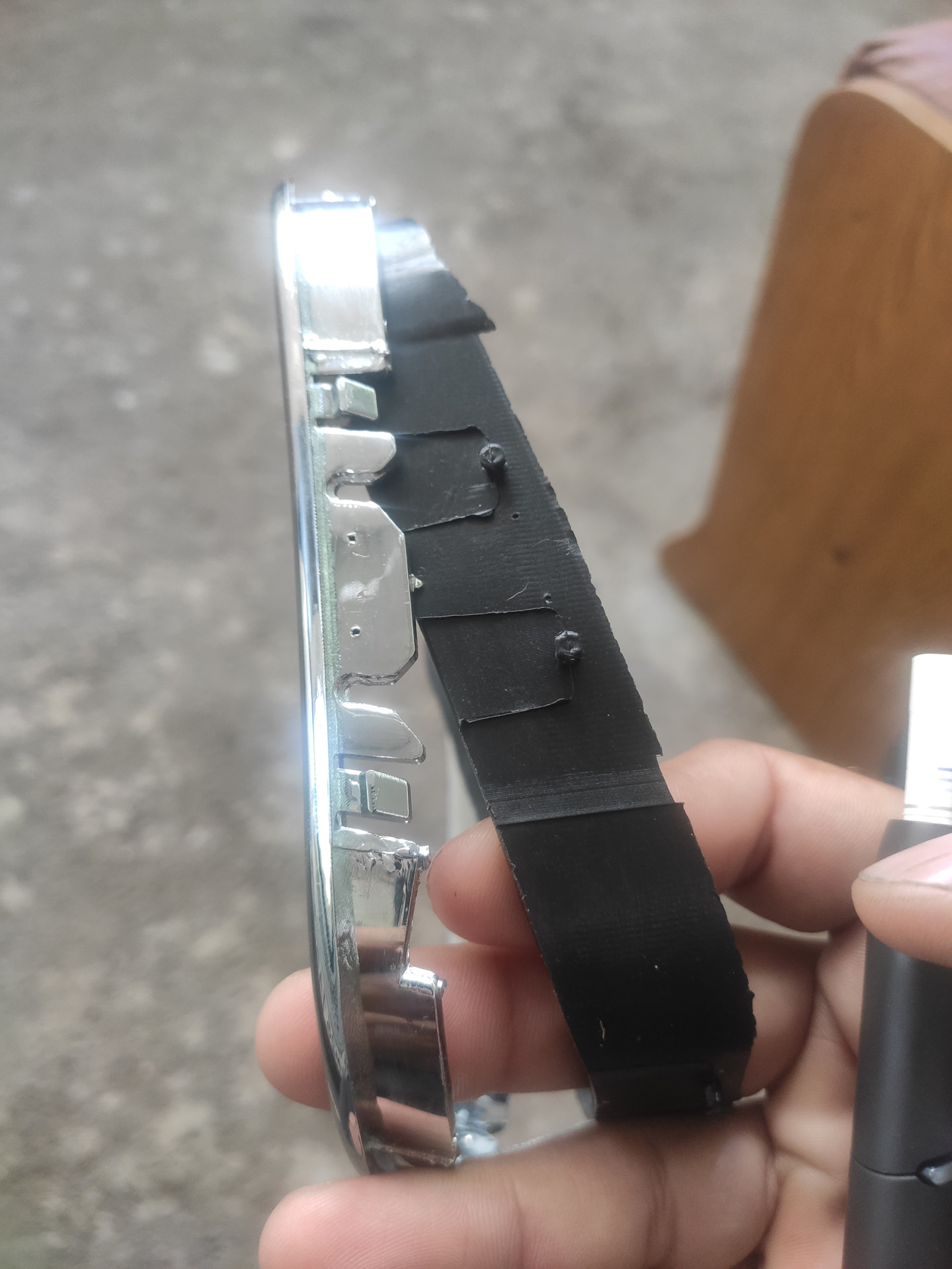

Есть внутренняя и наружние рамки, кожа установлена между ними.
Разгинаешь скобы изнутри, зажимаешь груглогубцами и выталкиваешь скобы, потом с наружней стороны аккуратно выдергиваешь.
Собираешь в обратной последовательности.
