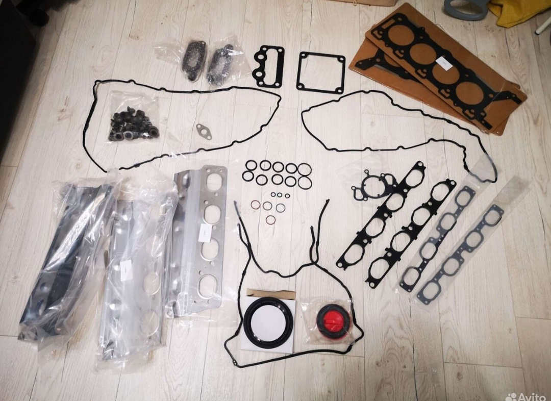

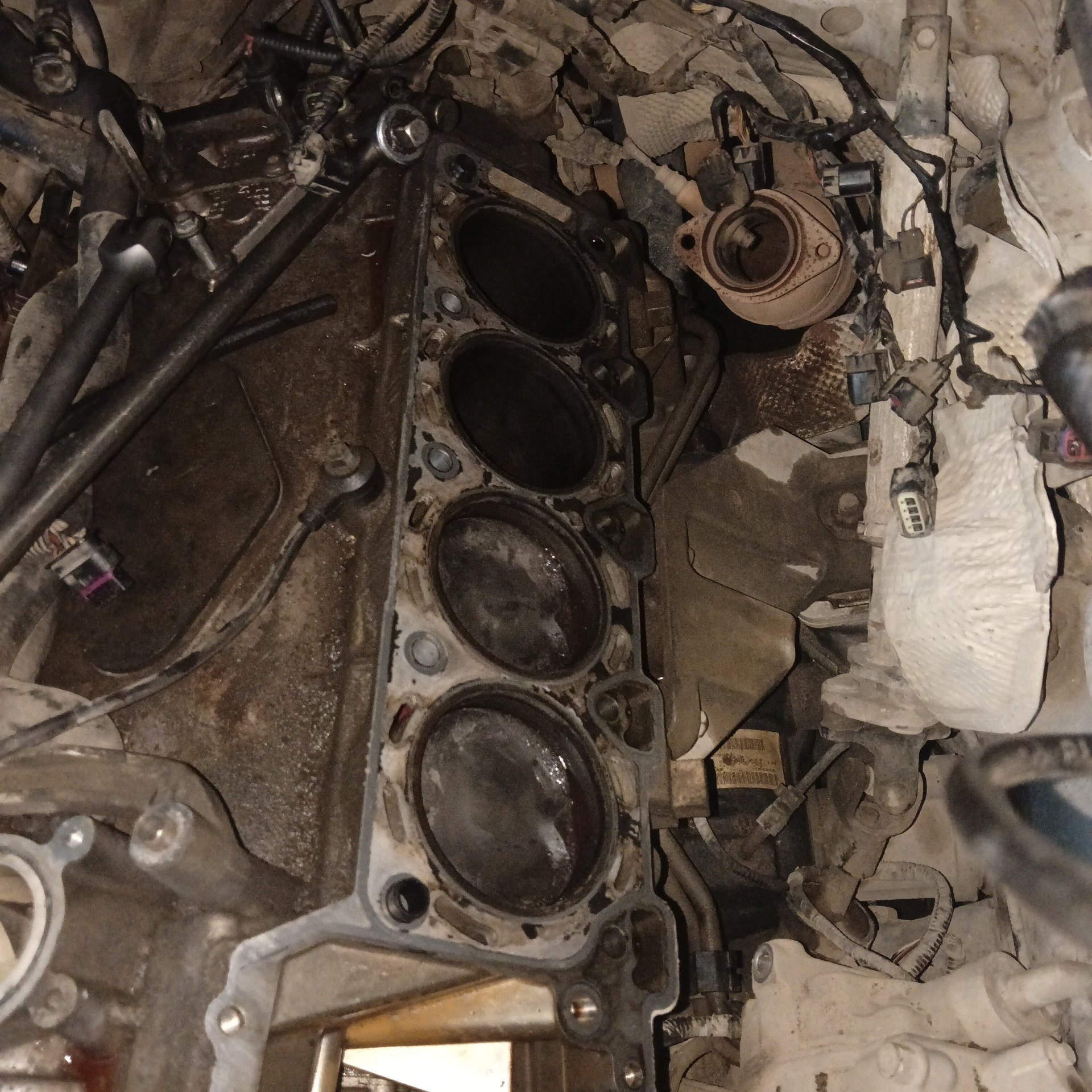

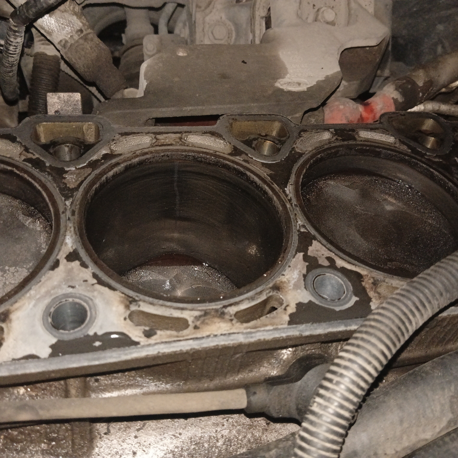

С того дня как купил RRS она у меня троило по утрам на холодный впуск и загоралось ошибка (ограничение мощности двигателя) и треслось на холостых всё время. И мои действия устронить эти проблемы были напрасны до этого дня. Искал толковых мастеров сделать регуляровку клапанов не находил нормального кто бы взялся за это дела, либо за 200кл от моего города и ценник 50тыс+ это меня очень не устраивала. Один день друг говорить нашёл мастера и позвонил при мне и мастер озвучил цену за регулировку 15-20тыс договорились по времени и я начал думать лучше всего снять обо ГБЦ поменять прокладки и т/е. В итоге заказал максимальный комплект прокладок, и купил одну ГБЦ б/у если вдруг клапана или что то понадобиться. А ГБЦ в сборе покупал по цене двух клапанов)) закинул это всё в авто и поехал в Нефтекумск 350кл от моего города там и работал этот спец были предложение на шашлыки ехать от близких мне людей решили время по посту не тратить 😃. Загнал машину разобрали проверяем всё впускные клапана зажаты. Шуп заходил только 10-15 сотых впуск выпуск 10-15-20 сотых. Сняли ГБЦ тут такая картина прокладка пробита и пропустил антифриз на 3 цилинр
Но кольцо поршня гильзы были в хорошем состоянии для своего пробега и цепи в идеале натяжитель вышел на пол сантиметр.

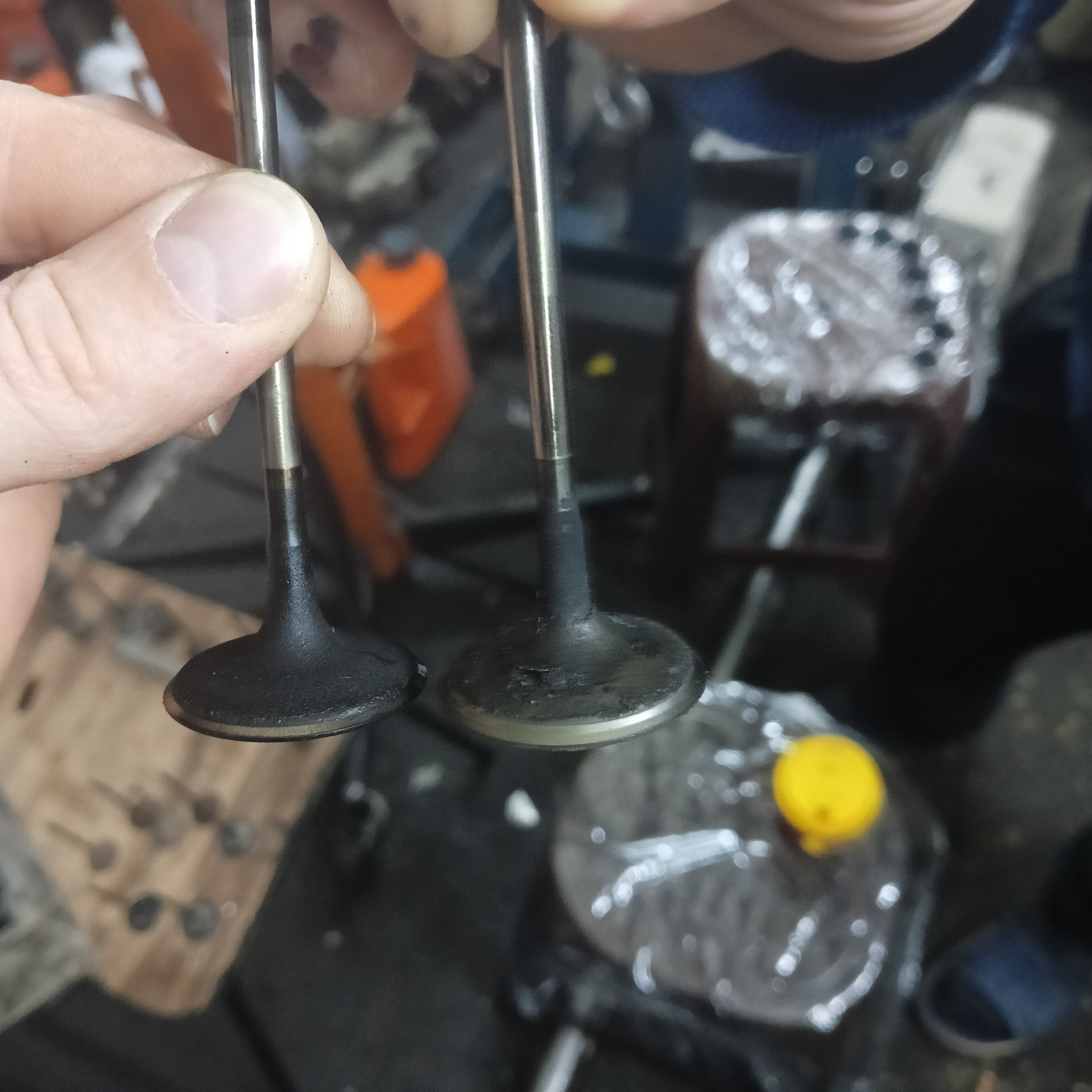

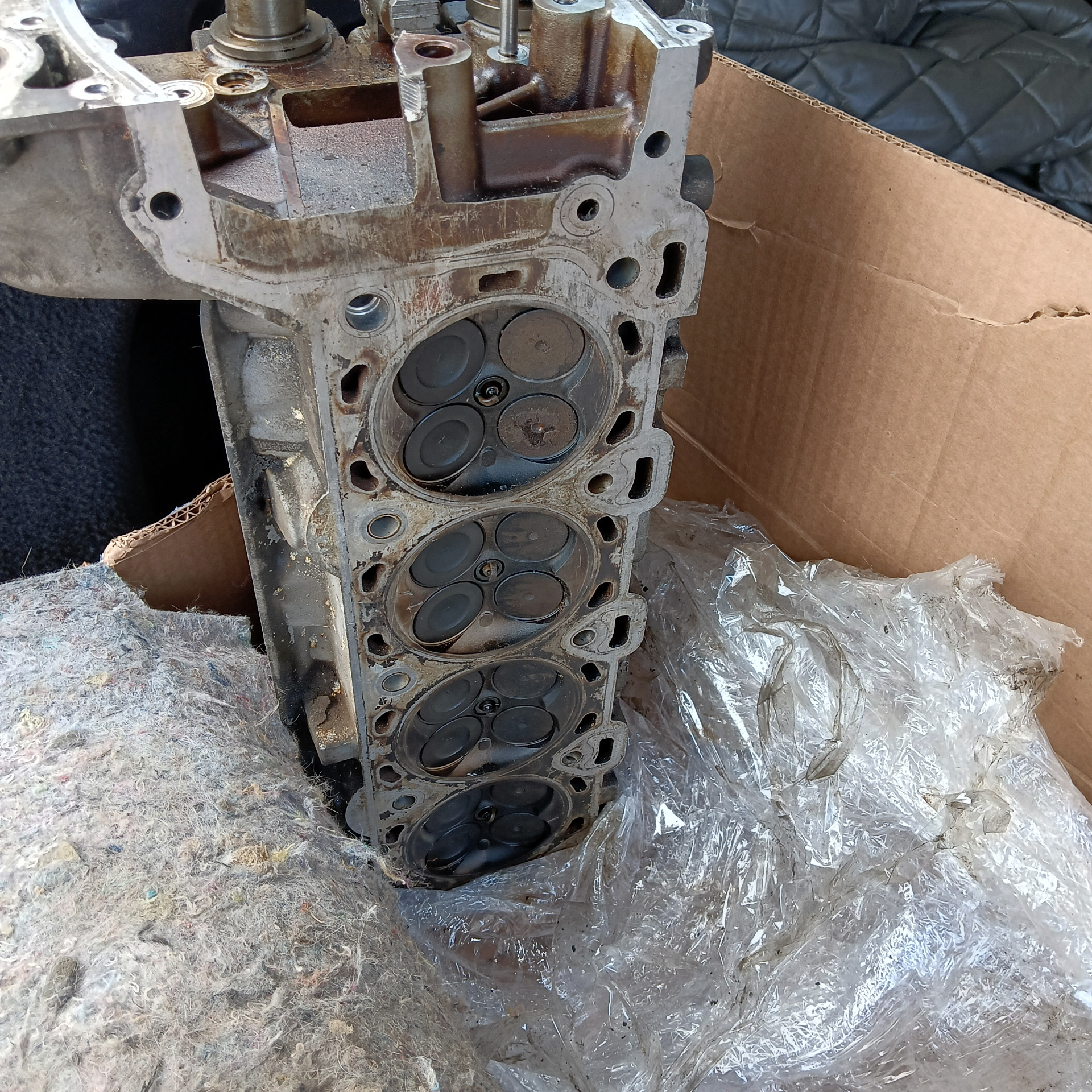

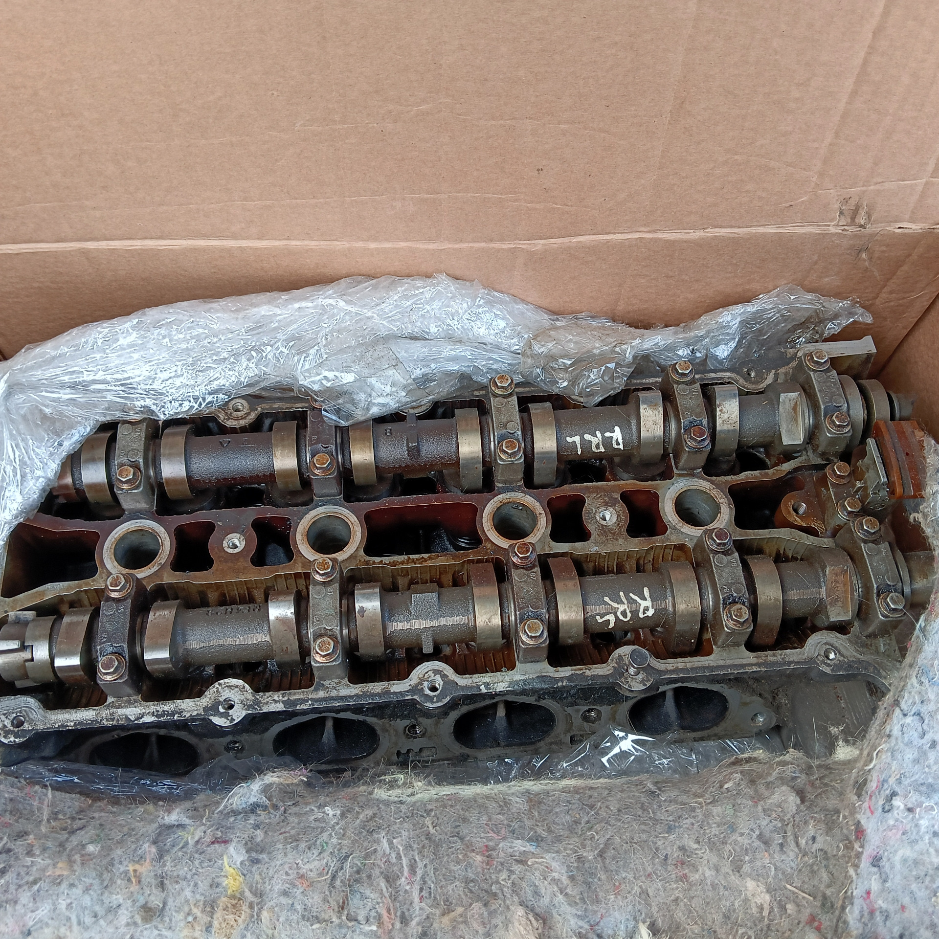

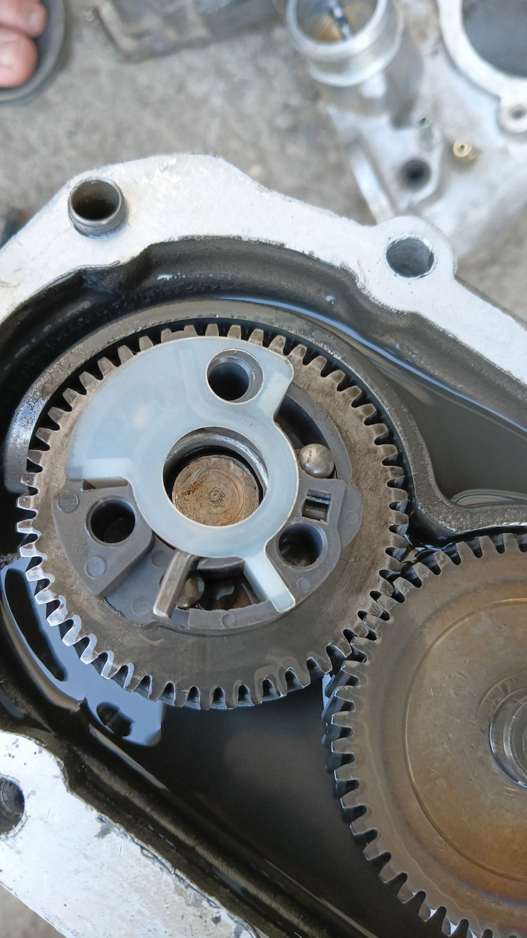

С б/у ГБЦ снял клапана были отличные оригиналы решил купить второй такой же ГБЦ но поняли что мне нужно подняли цену в два раза 🤦♂️🤦♂️начал звонить по раздорам нашел клапана в Кисловодске 8000т и болты ГБЦ приехала посылка и мастер начал собирать. Выставили зазоры кларанов с расчетом на гбо ВПУСК 25сотых и ВЫПУСК 30 сотых а с завода бывают 18-20 сотых впуск 25-28 сотых выпуск. Я тем временем решил разобрать нагнетатель и поменять жуткую муфту на мягкую разобрал вижу один подшипник от фиксаторы отклеилась о касалась на переднюю и заднюю стенку и немножко протерлась, заново посадил на жидкий красный фиксатор нагрел всё гуд. Выставил зазоры и собрал компрессор работает отлично никаких посторонних звуков. Масло залил трансмессионную 75×90 кажется. Почистил дроссель датчик на дросселе помыл. Собрали всё покрутил стартер и чудо движок работает как часы компрессор работает тихо вот и победили троение тресение теперь кайфую получаю удовольствие за рулем. Заранее простите если допустил ошибки))
