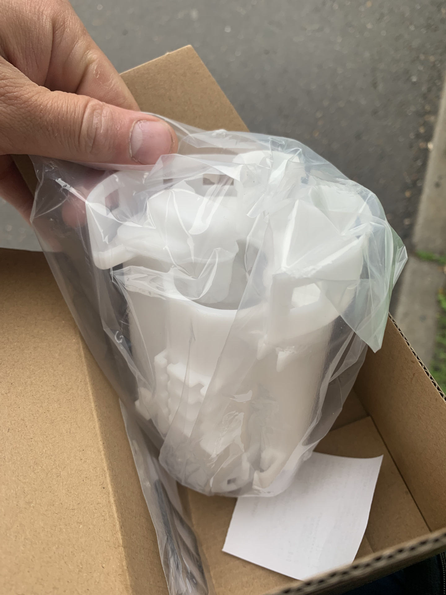

Езжу на машине уже третий год и не менял топливный фильтр, решил заменить залезть его и узнать что там вообще стоит и как это работает 😀
В местных магазинах нашлось только это

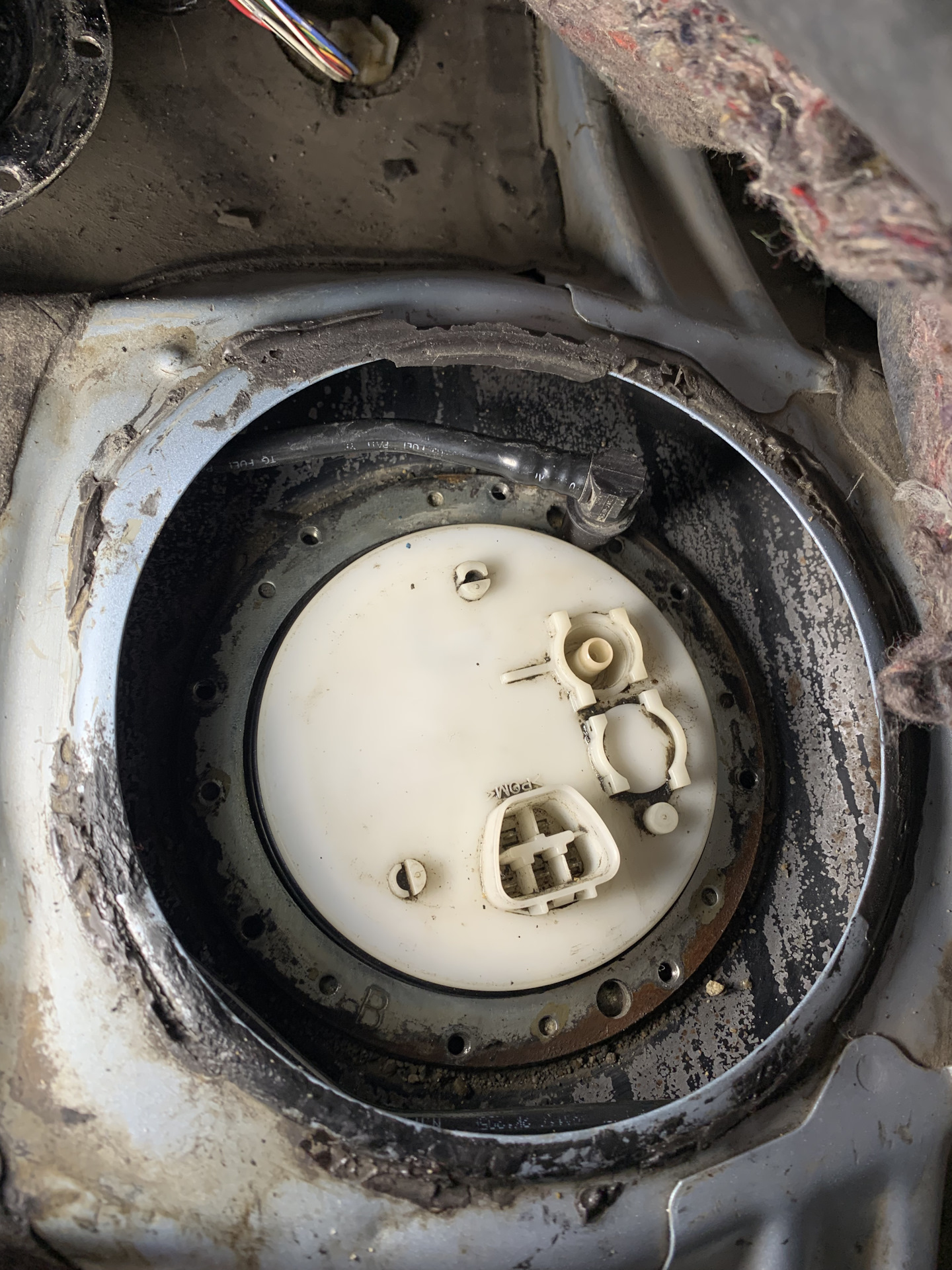

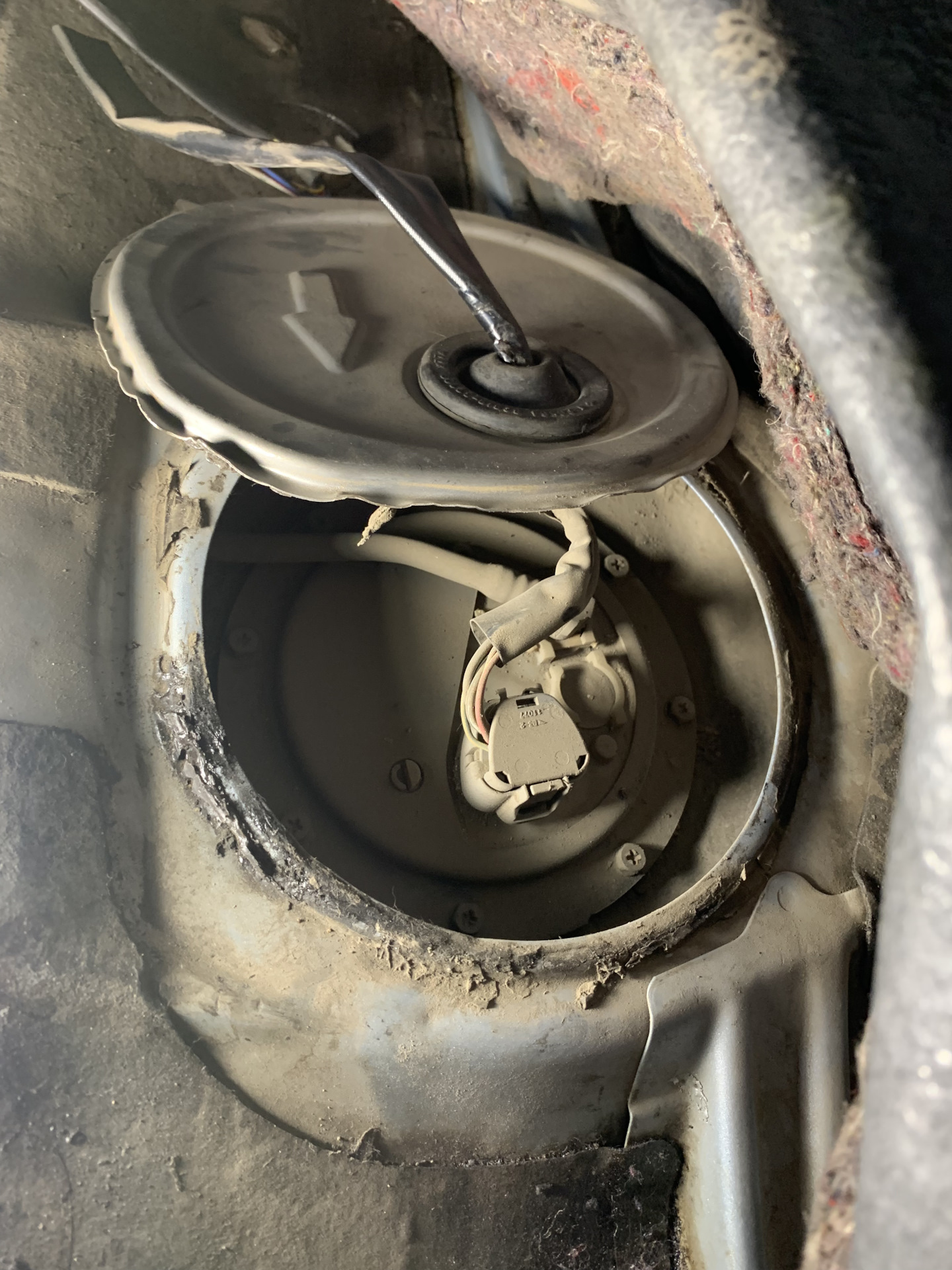

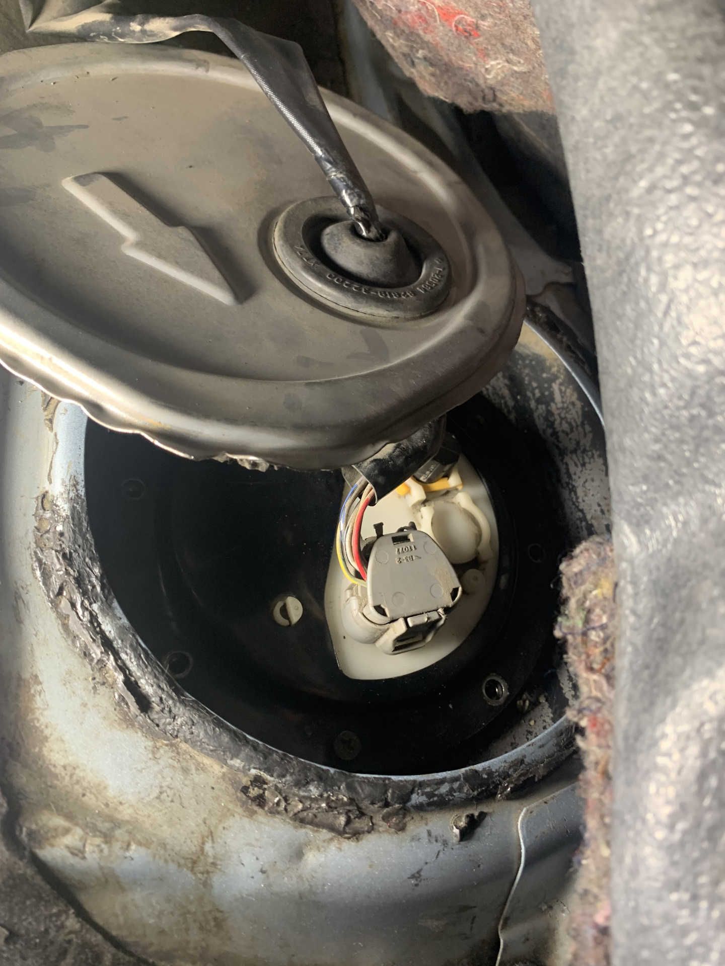

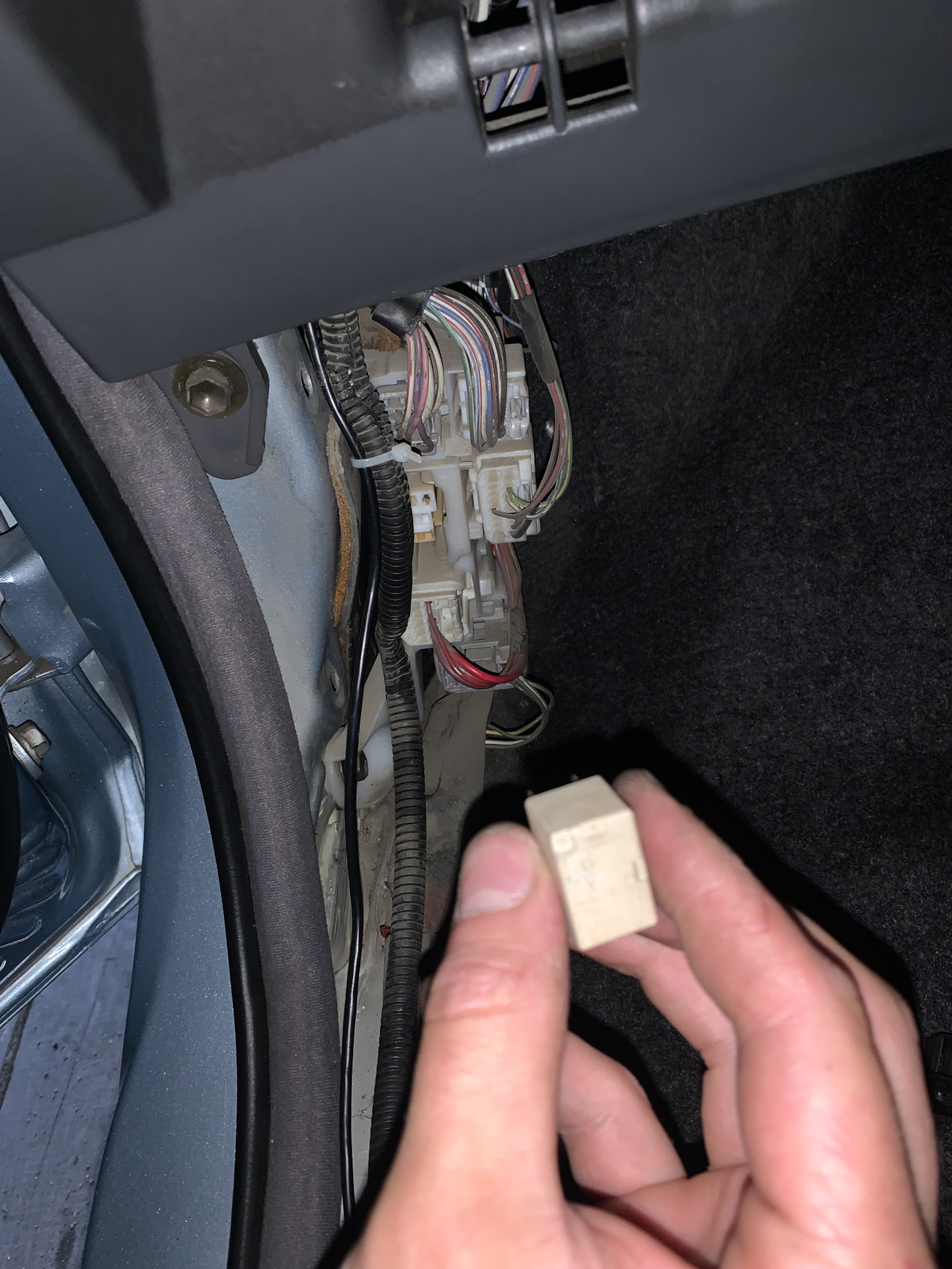

Под бардачком за пластиком в ногах нашел реле, вытаскиваю его, завожу машину через несколько секунд глохнет, топливо в системе кончилось, открыл еще бак перед этим и принялся лезть на задний ряд добираясь до бака

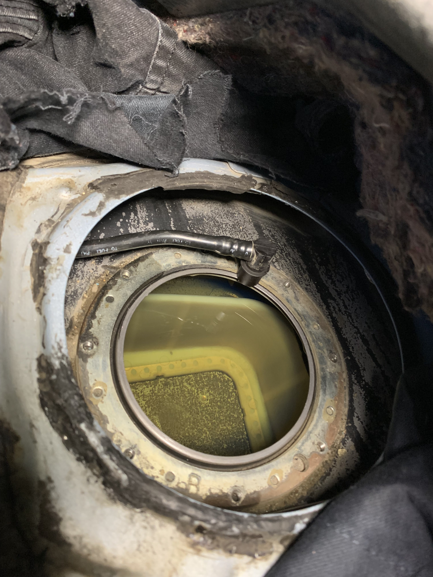

Ну крышка естественно уже была вскрыта до меня не самым аккуратным образом, сразу же начал там все отмывать дабы ничего потом в бак не упало, снимаем сразу фишку чтоб не мешала нам

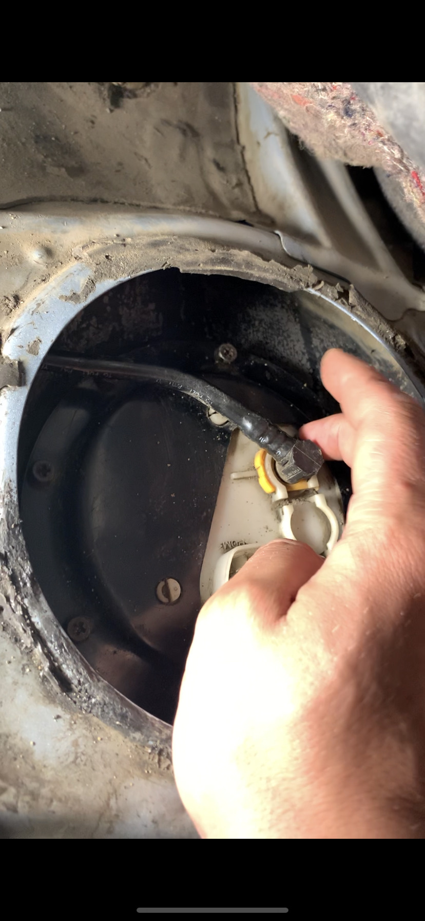

Снимаем желтую клипсу, не сломав не потеряв, говорят тяжело найти такие)
Стягиваем шланг, и можно уже болтики по кругу выкручивать

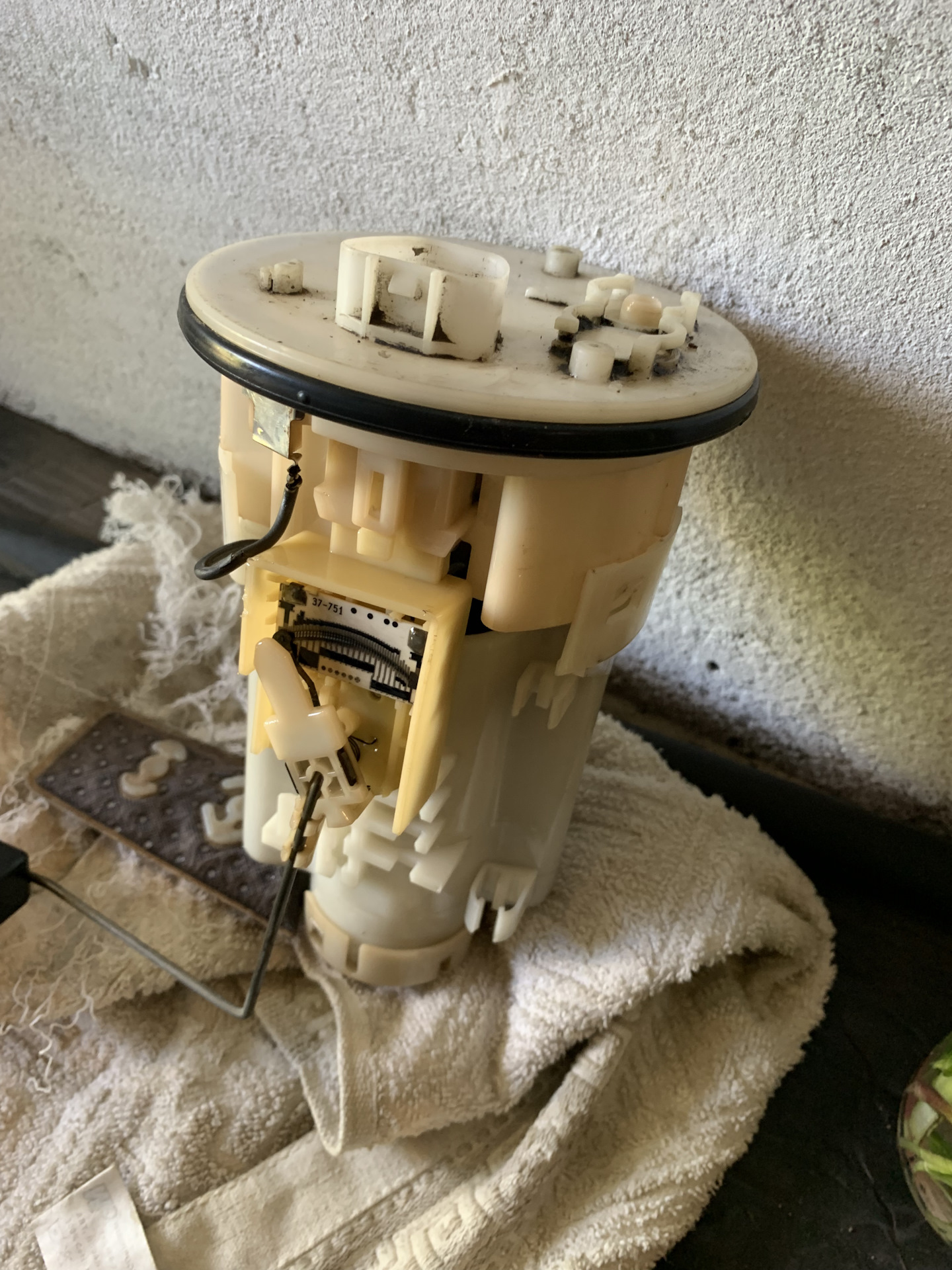

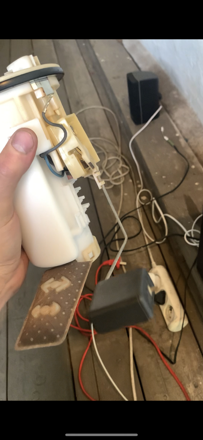

Ну и достал аккуратно сам насос с фильтром

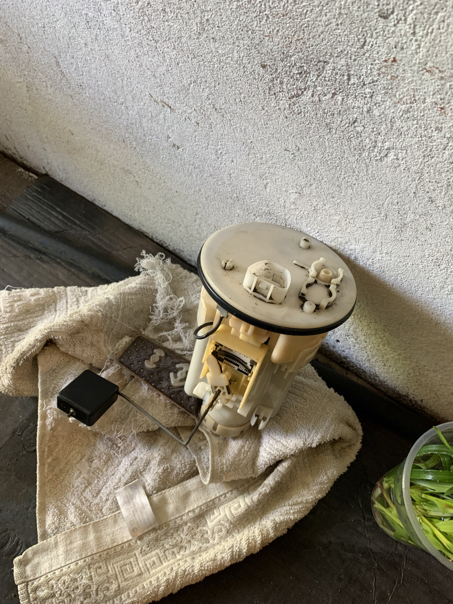

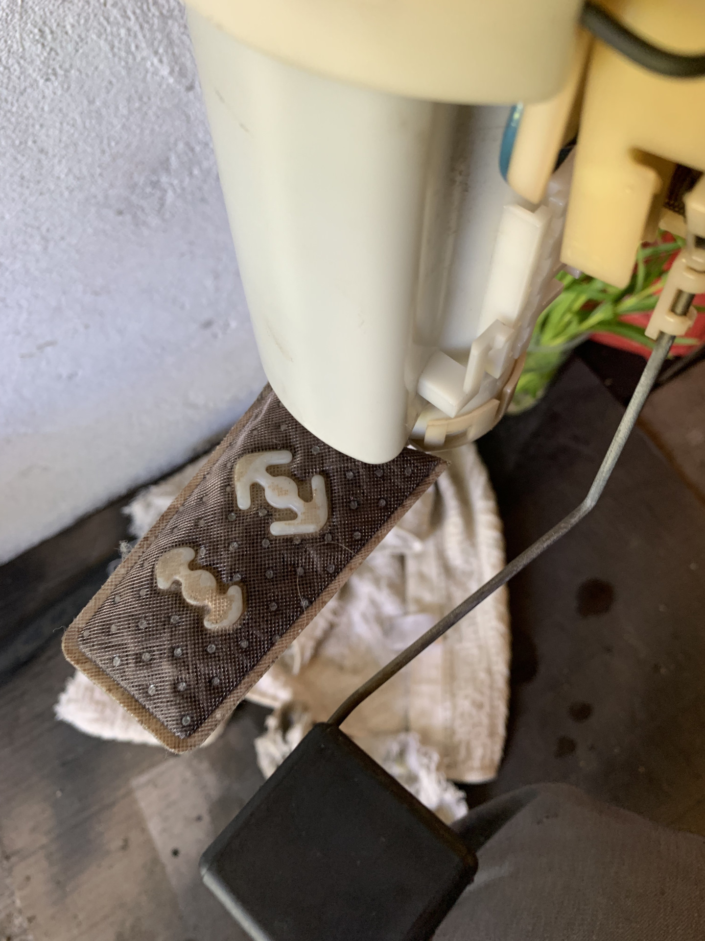

Сначала снял вот эту сеточку и поплавок

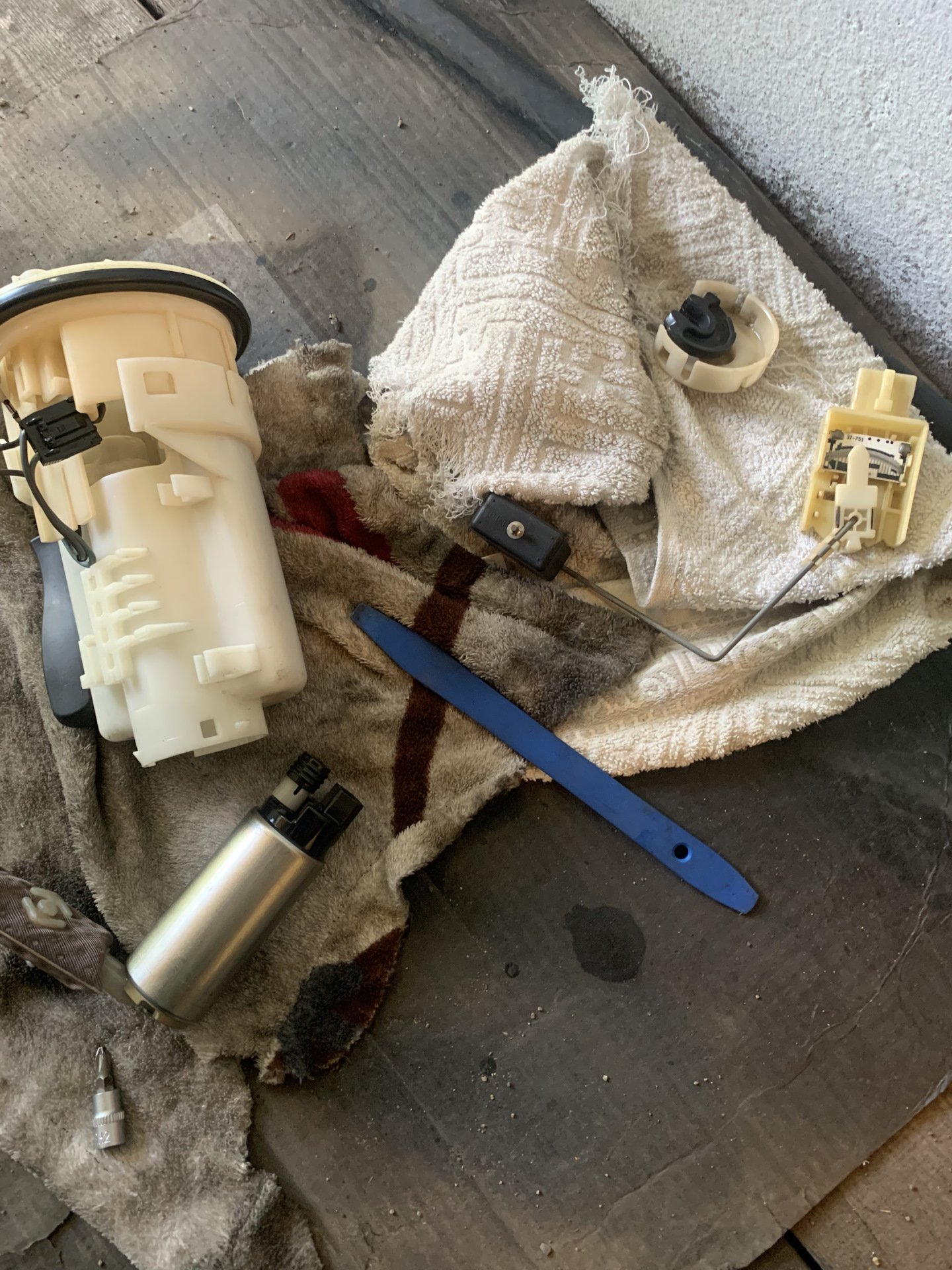

Дальше снял фишку с самого насоса плоской отверточкой, и вытаскиваем насос, затем уже снял верхнюю крышку

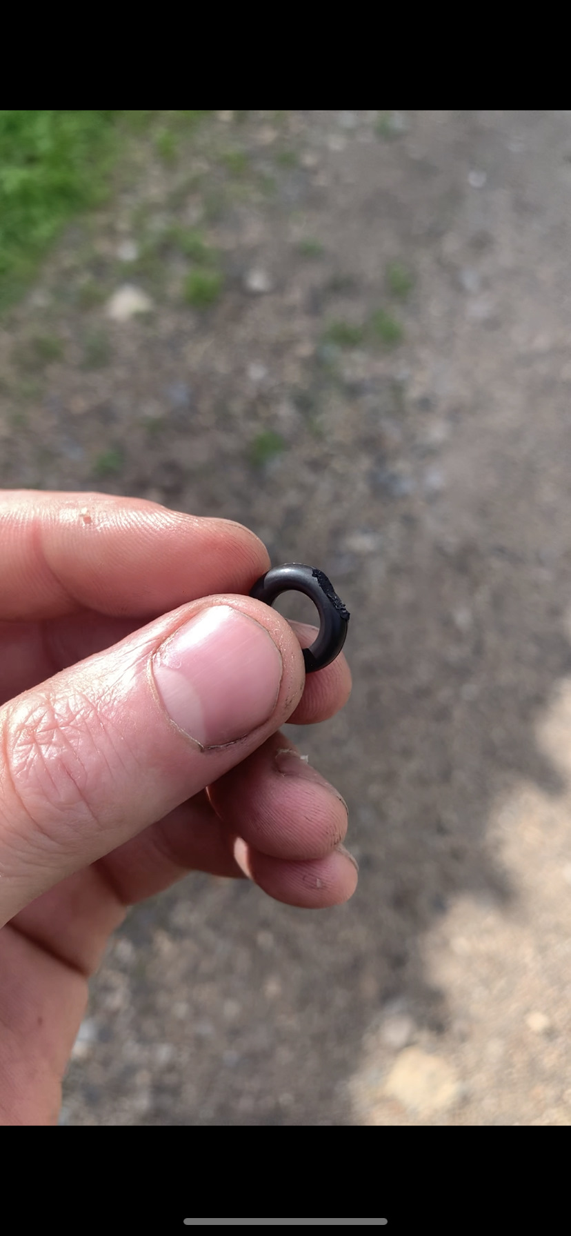

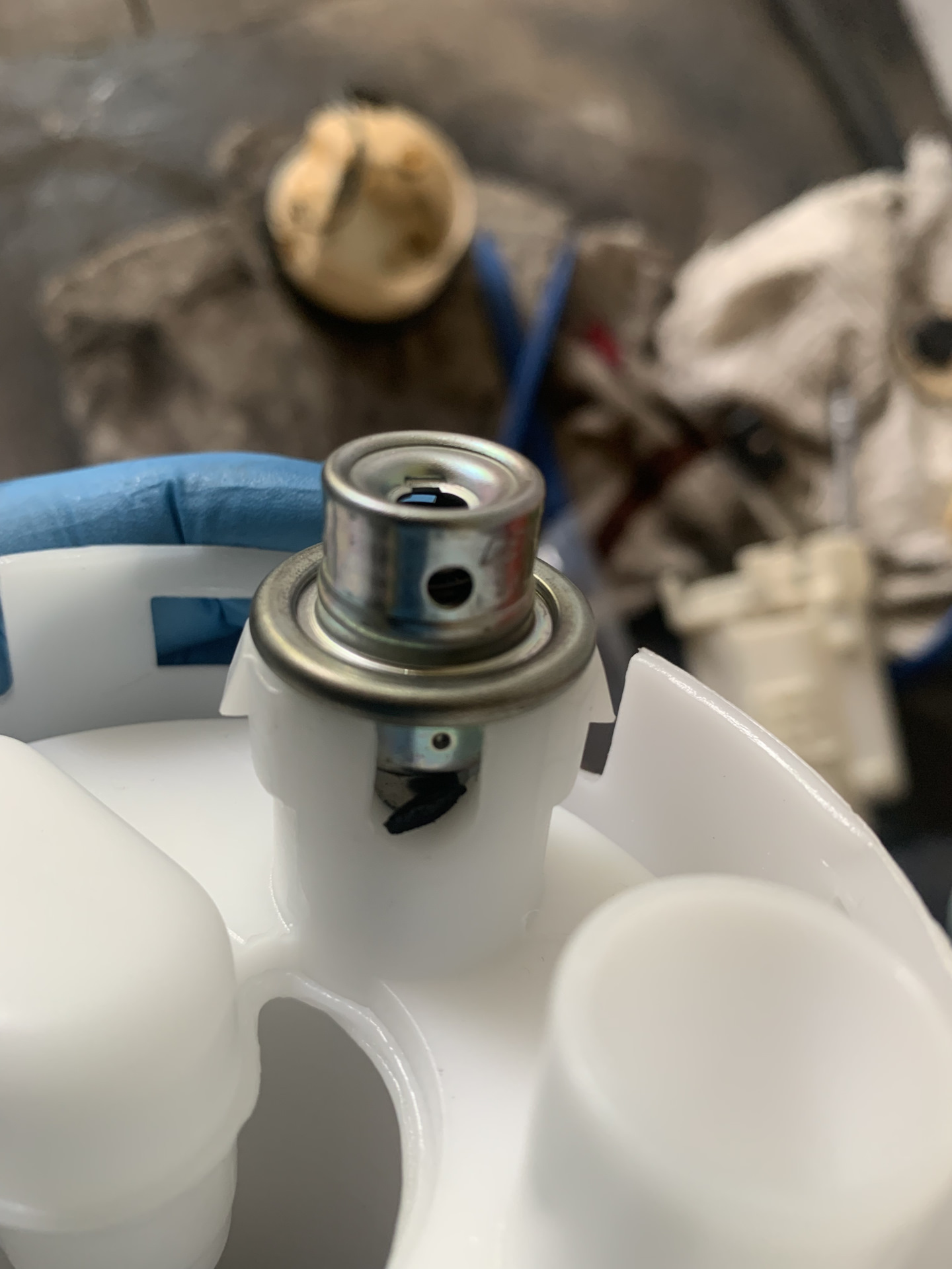

Без косяков не обошлось, вставил этот датчик в новый фильтр и порвал резинку)
Пошел в магазин за новой) хорошо что там нашлась такая вещь
Собрал все в обратном порядке, все резинки чтоб лучше заходили смазал силиконовой смазкой
Перед тем как одевать крышку зачистил все и нанёс новый герметик
Ну и впринципе как все собрал, воткнул назад реле, пошел крутанул двигатель секунды три четыре, потом еще раз, и со второго раза машина завелась, чучуть поработал двигатель и заглушил его, пока собирал салон и прочую ерунду завел еще раз, завелось сразу, значит все четко собрано и ничего не испорчено) Длинная запись получилась, подробная, всем удачи 🙂
Резинка на этом клапане (как и сам этот клапан, я его менял) очень важна, иначе через него травить будет и после непродолжительного стояния долго крутить придется, я просто это проходил.
Ну мне впринципе также сказали и я срочно побежал искать эту новую резинку)
Надо было сразу фильтр грубой очистки поменять, а то тоже грязноват
Да не было такой вещи к сожалению в нашем захолустье, оригинал бы найти еще, а то китайский пластиковый нафиг не нужен, толку с него
В каком состоянии фильтр надо было посмотреть. Машина стала быстрее запускаться?
А я так и не понял как посмотреть, ну на секунду быстрее примерно, но знаешь до этого как бы не было такого что долго крутить нужно было, всегда запускается хорошо, ну сейчас чуть лучше
