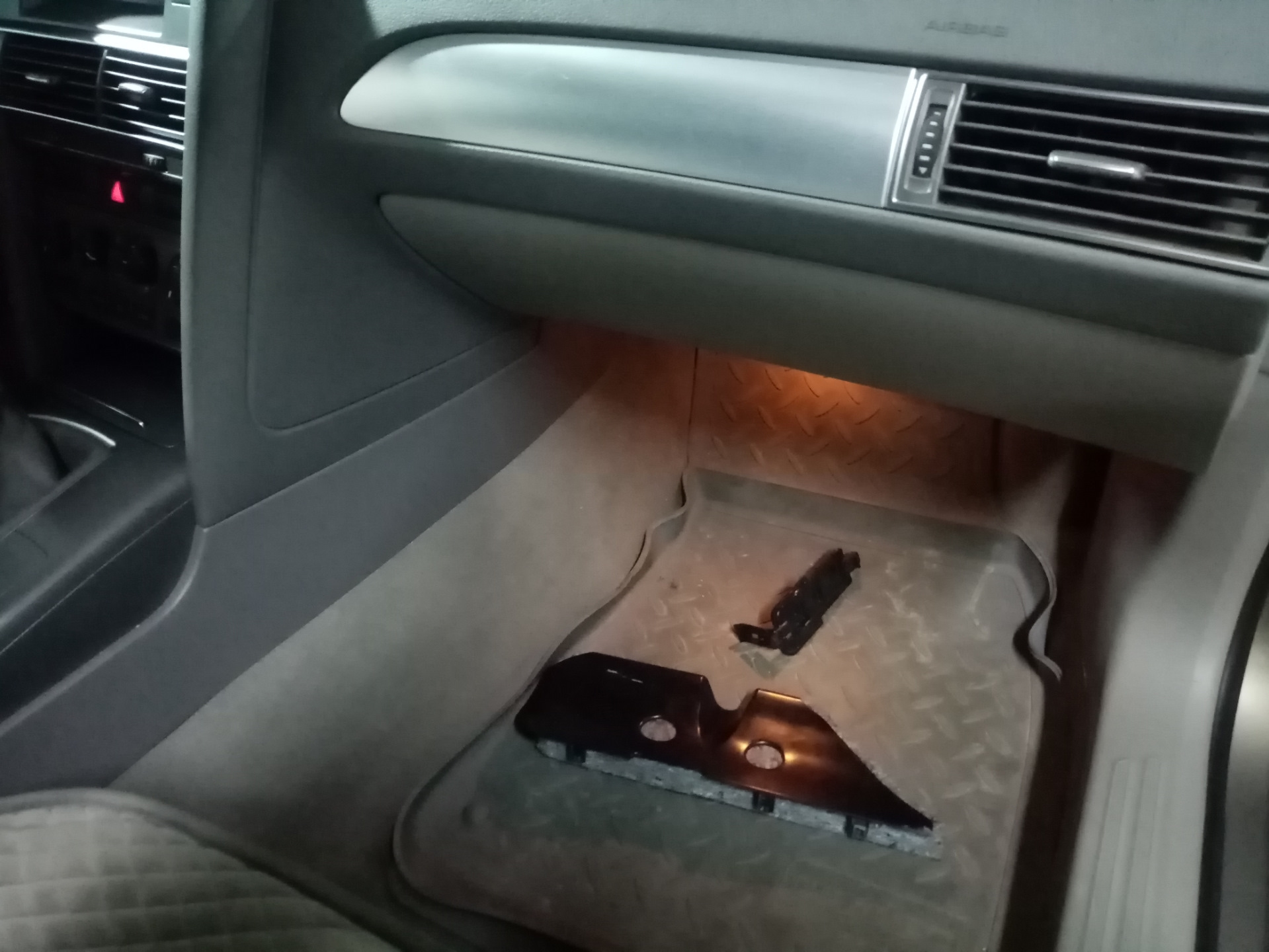

Здравствуйте. Заметил, что поток воздуха очень слабый, решил посмотреть в каком состоянии фильтр ( вернее их там два). Чаще встречаются отчёты о замене со снятием бардачка. Мне кажется, что это лишняя работа. Записал видео, где показал, что ничего сложного там нет.
Сегодня я их не поменяю, т.к. придут они только в пятницу.
Всем добра и удачи!

Несколько раз менял салонный фильтр.
В коробках MAHLE/MANN вложена инструкция по замене — в картинках.
Процедура замены та-же, что и в ELSA — как Вы и сделали.
Всё супер! Спасибо за видео!Как раз собираюсь поменять и хотел снимать бардачек.
