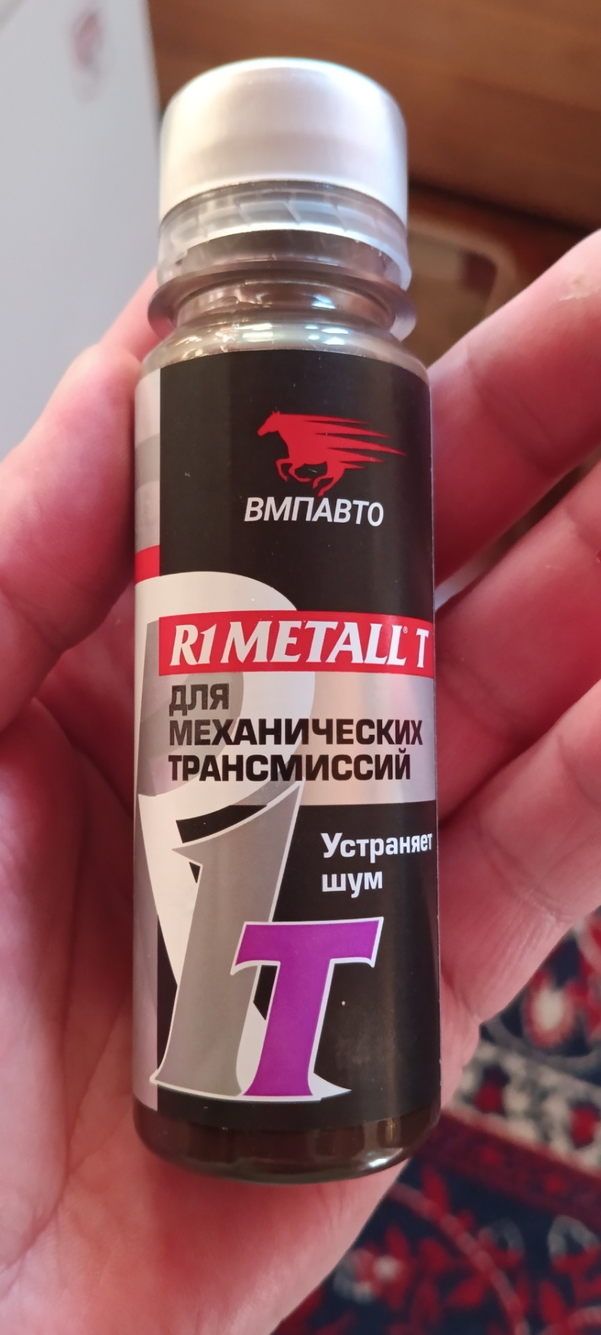

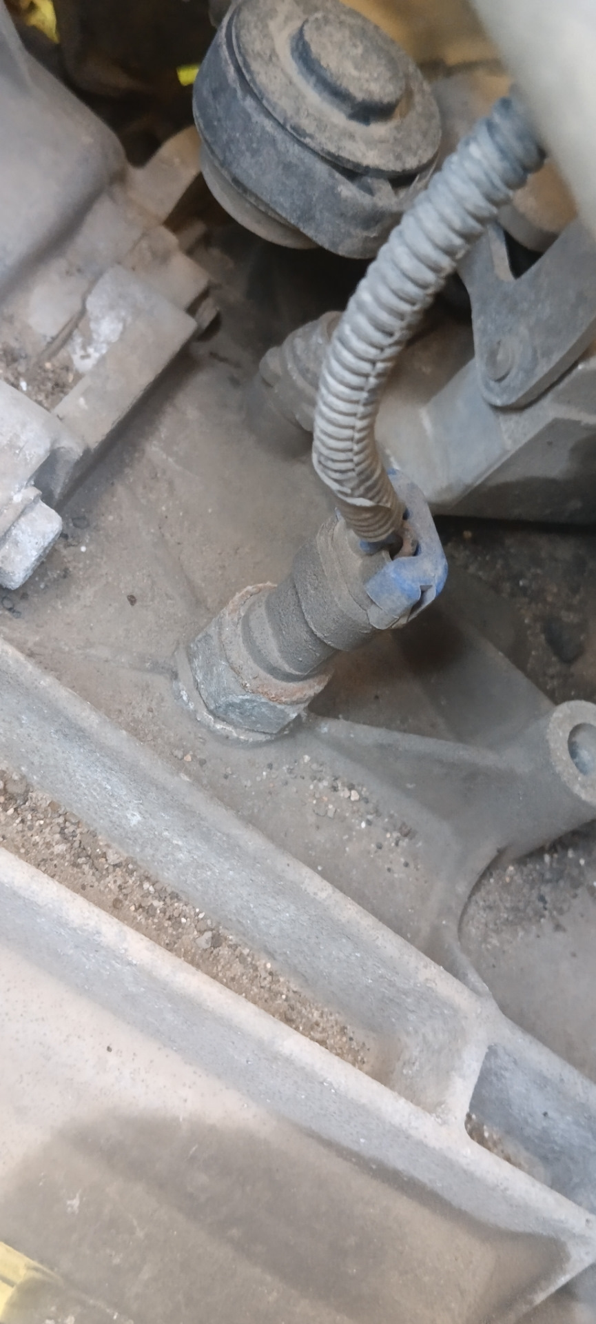

Вот уже более 60 тысяч проехал на Ликви Молли, менял его летом 21-года, перед поездкой на юг. Вот и сейчас планирую поехать отдохнуть, решил что коробка должна тоже порадоваться)
Ну и соответственно начитался, кто и как борется с воем коробки решил что нужно пробовать.

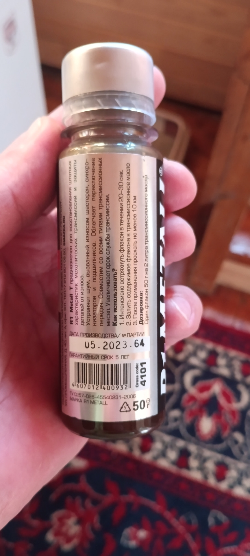

Первое, это Уазовское трансмиссионное масло, второе — это присадка от ВМПАВТО R1Metall T для механических трансмиссий.

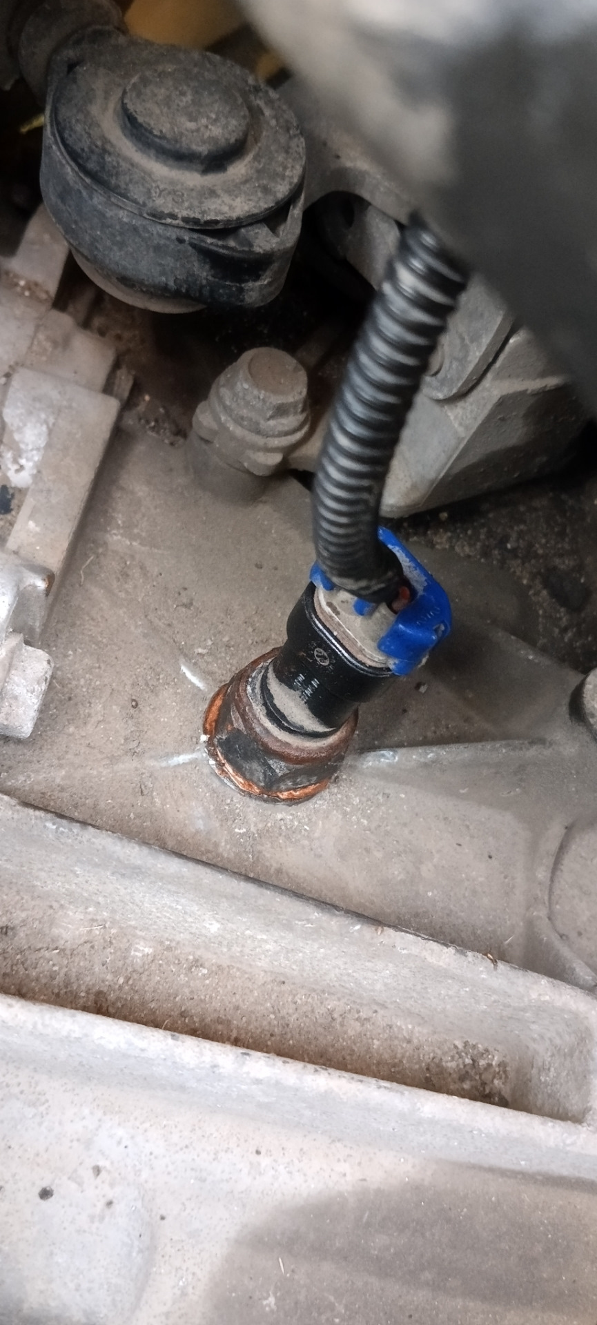

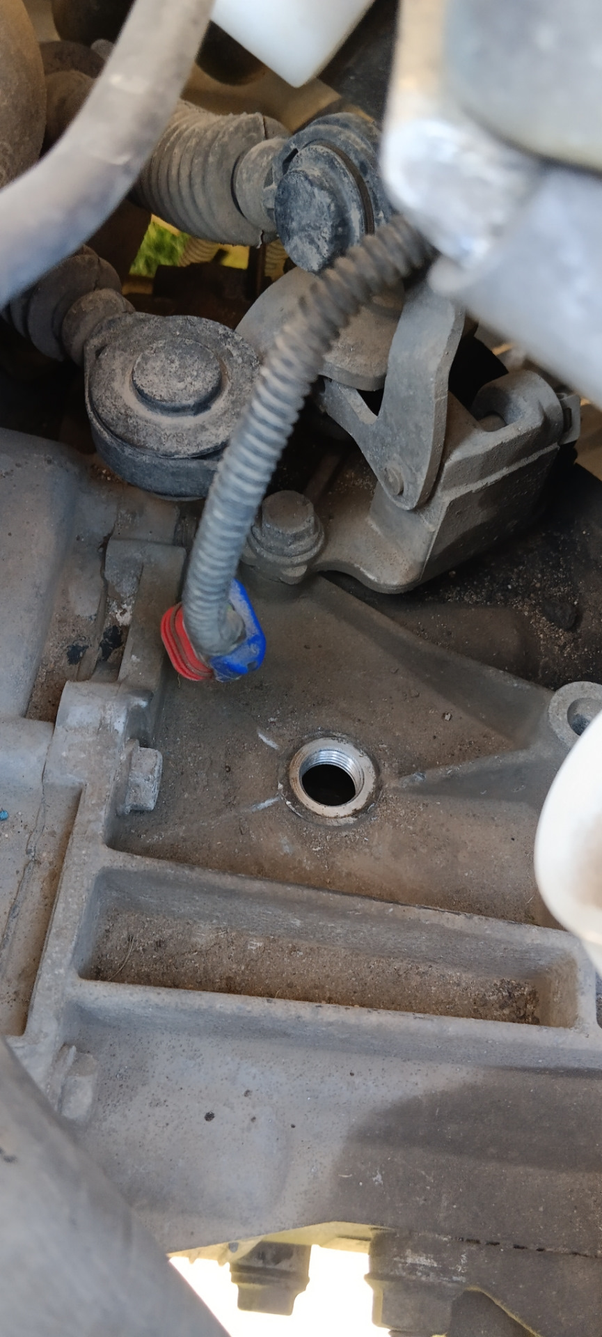

Короче, всё как по инструкции, слил старое масло, залил что купил через датчик задней передачи.
Масло в коробке залил 2,4 литра плюс 50мл присадка.
О результате говорить рано, нужно хоть километров 200 -300 наездить, ну а там будет видно лекарство это или гомеопатия.

Моя выть перестала, только посвистывает тихонечко на 4-5 передаче. Я туда два тюбика этой смеси залил.
Здравствуйте. Почему 75w85, а не рекомендованное заводом 80w90 или 75w90?
Просто читал, что именно на этом масле у человека коробам перестал выть. Потом у другого человека читал, что помогла присадка, вот и решил совместить две удачные Находки. По первому ощущению, после 200 км пробега коробка реально стала тише, но пока ещё не совсем избавилась от звука воя или в моем случае свиста, я бы его так назвал. Тестирую дальше, о ходе отпишусь в бж.

Так заводом и предписано лить 75-85, и не зря. Тросовая коробка на более густых маслах туже переключается
Езжу на таком. Эффекта мало, если вообще он есть. Деньги на ветер, как по мне.
Посмотрю, не понравится сменю не жалея.

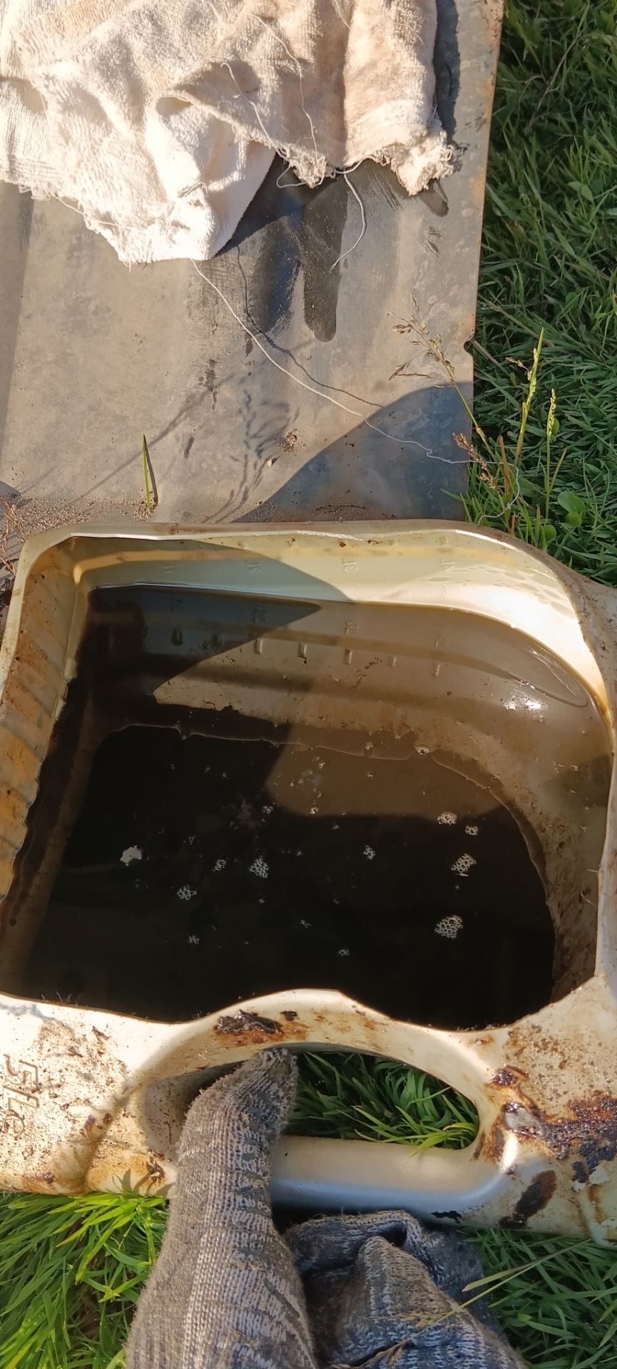

Х.я, цвет масла🤯 . Я себе через 60 тыс пробку открутил, потекло как слеза чистое. Ещё подумал зря менять буду
Потекло оно прозрачное, но цвет в сборной канистре вот такой.
Лучше бы Ликви еще оставил, чем это на китайских присадках.
Ликви свое отработало, а Лукойл масло не хуже, его корейцы в свои машины на конвейере льют.
