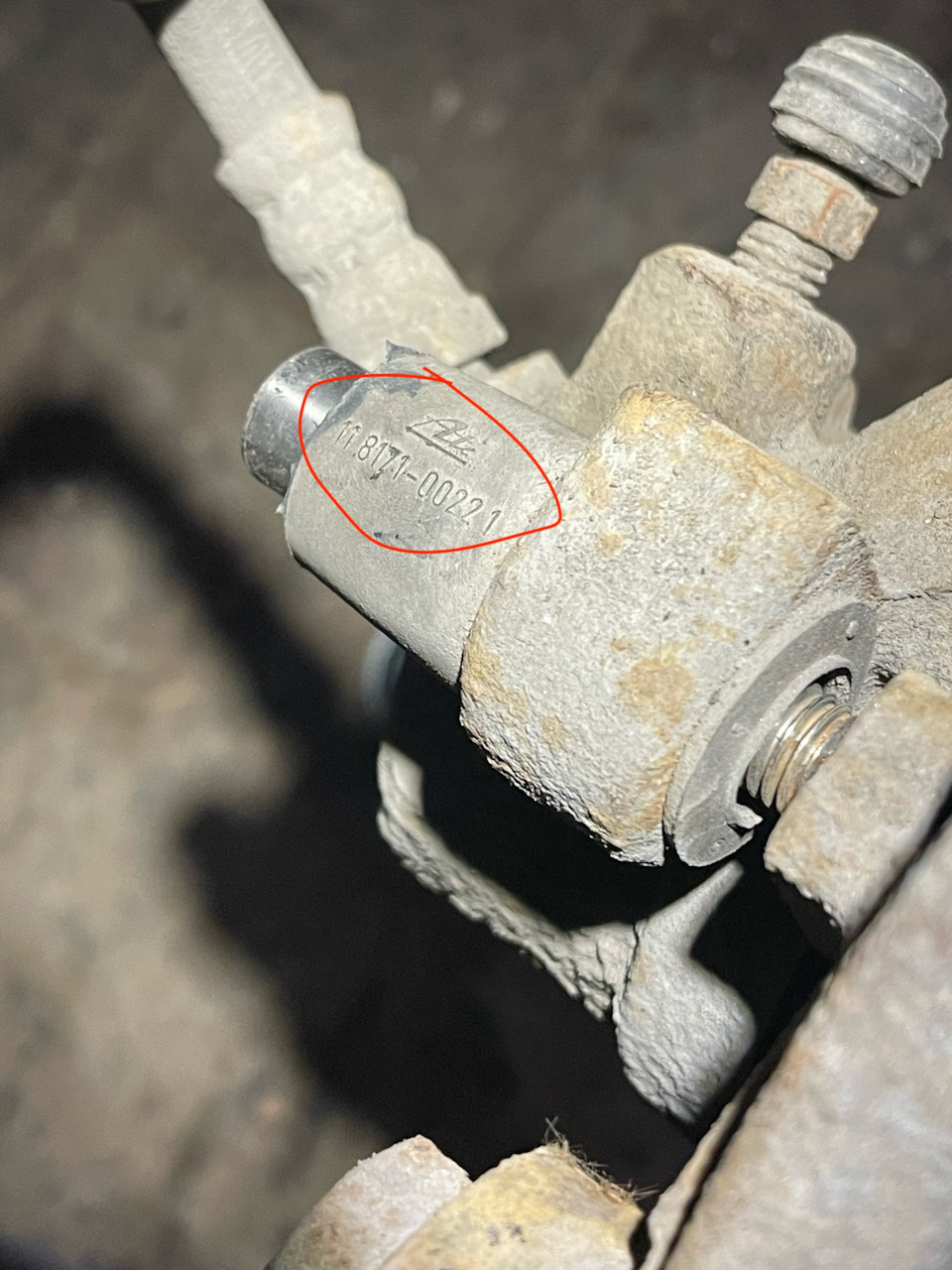

Начнём с того, что суппорта от Рено Логан 2 (кто удивлён? никто? я тоже). Мне говорили, что они от логана, но не сказали, что от второго. Вот вам очень хорошая статья про суппорта фирмы ATE, а особенно о том, что НАПРАВЛЯЙКИ НЕЛЬЗЯ СМАЗЫВАТЬ!

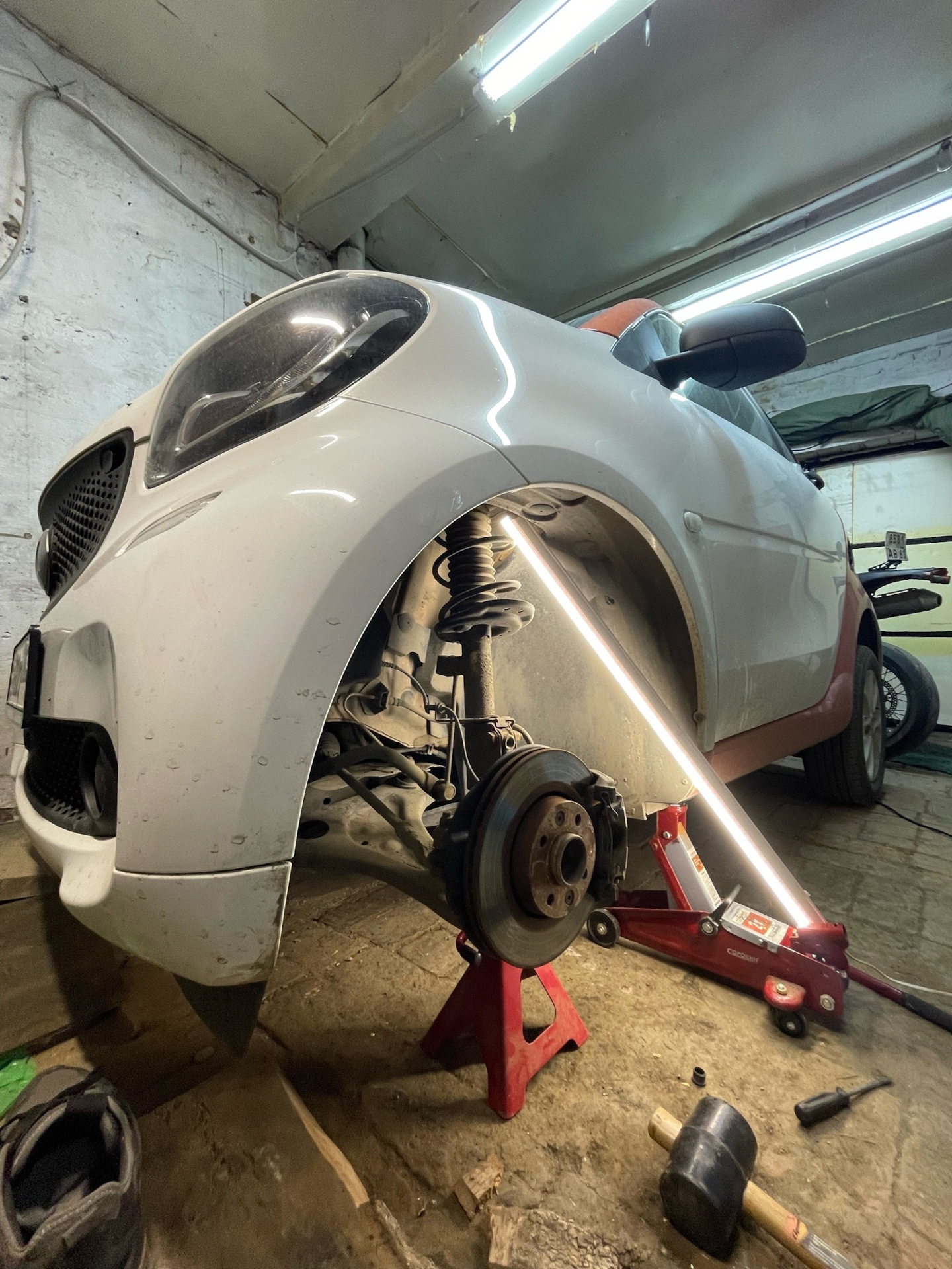

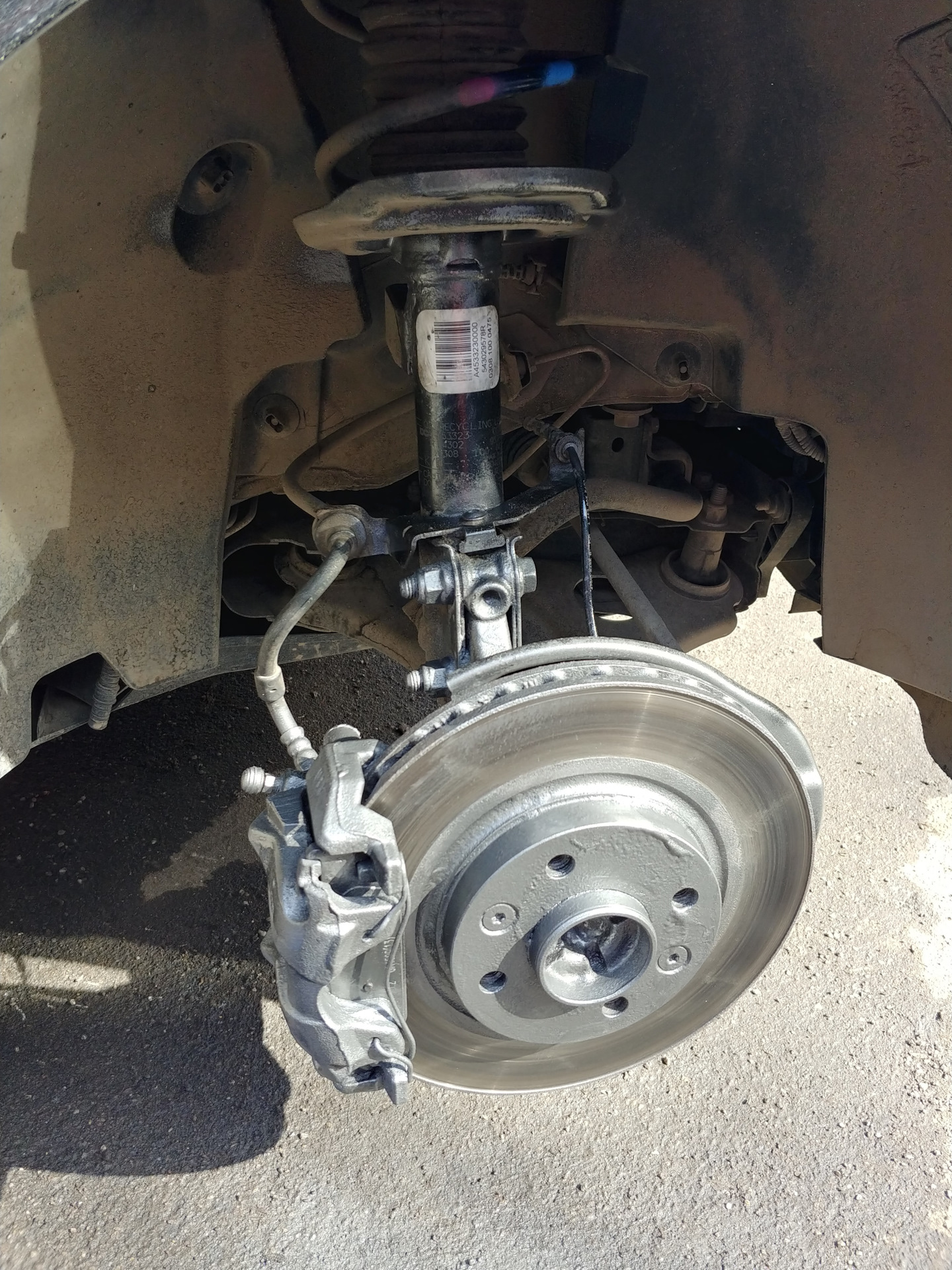

Прочитайте, тема интересная. А в остальном — по ютубу хорошо ищутся видосы по обслуживанию и замене колодок на Логан2- Сандеро2 на русском языке. Только вот на логан2 суппорт стоит спереди, у нас сзади диска. У меня машина ездила по Москве, что за собой ведёт кучу проблем из-за коррозии по низу машины, так что лезем смотреть как оно там.

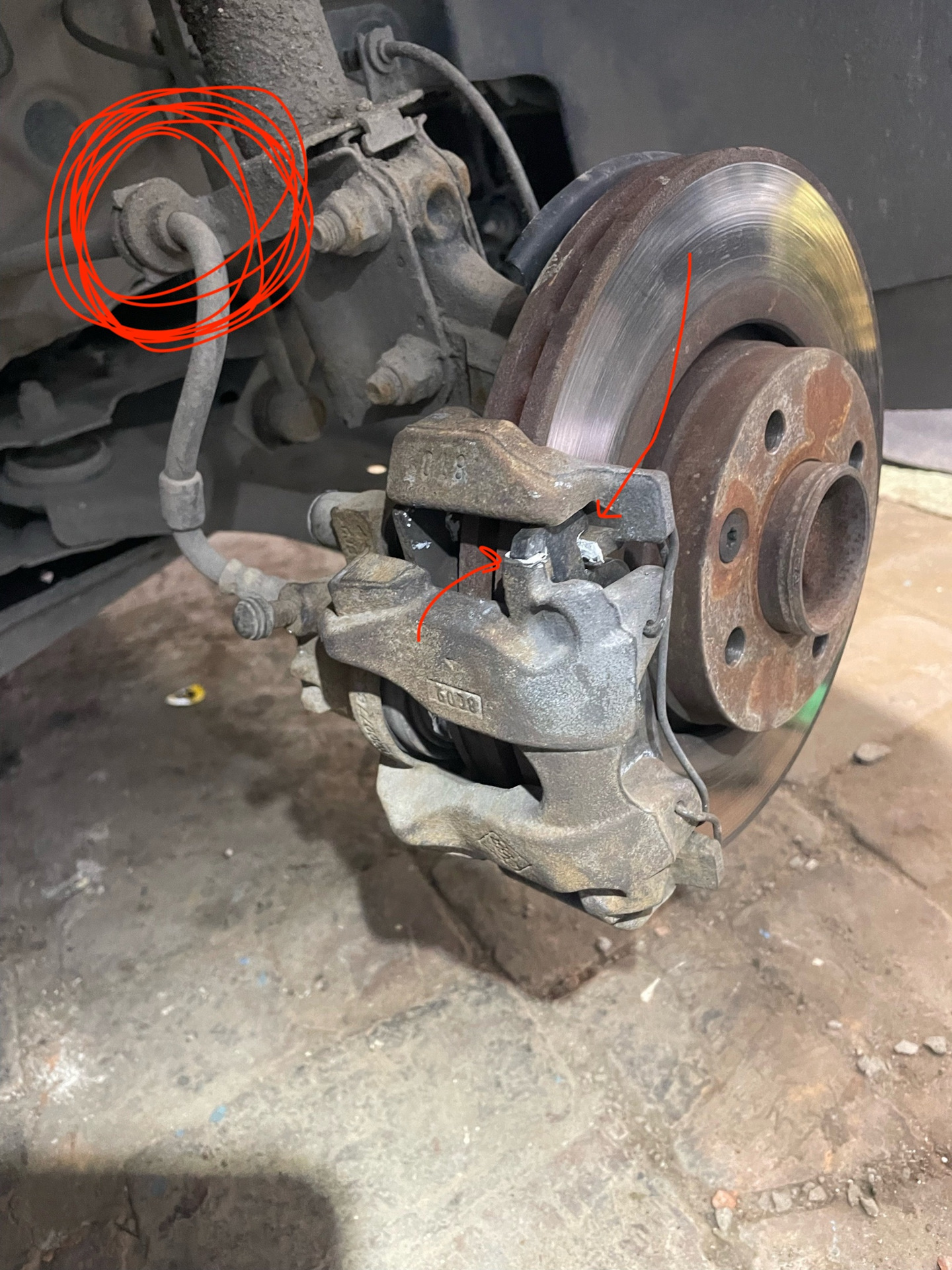

Скидываем колесо и затем ищем заглушку на направляйке
Той же плоской отверткой надо отодвинуть скобу. Я не сдалал фото, но отталкивал я суппорт от внешней кромки тормозного диска, которая не является рабочей поверхностью. Важно — иногда надо скинуть крышку с бочка тормозной жидкости под капотом. Мне это помогло, но у вас может и так получится.

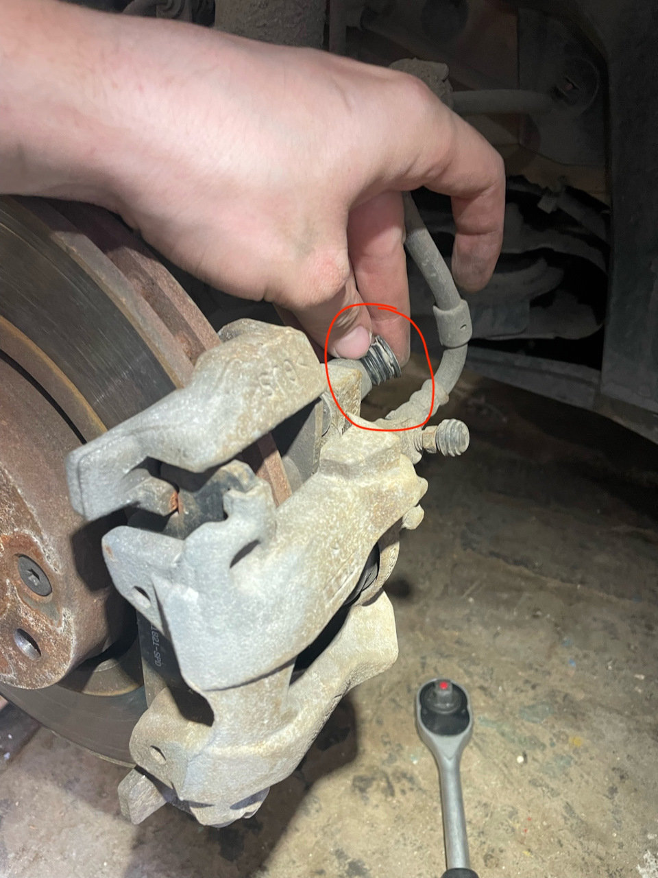

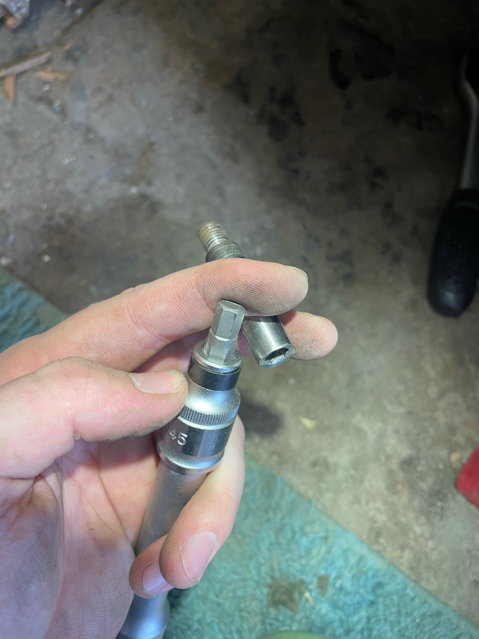

Затем шестигранником на 7, да да, именно на 7. У меня во всех наборах идут 6 и 8, но седьмой есть не везде

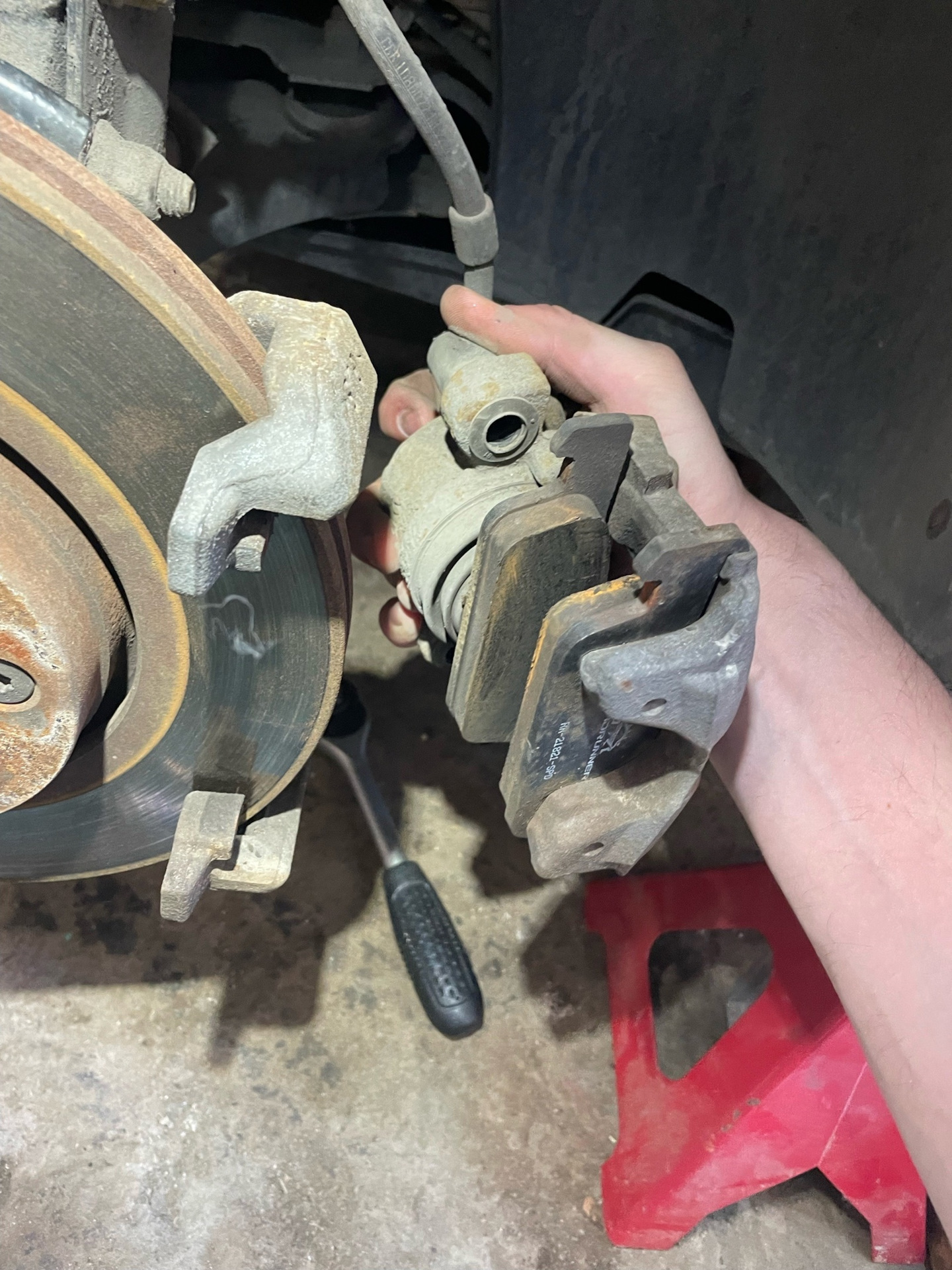

Откручиваем направляйки, придерживая суппорт.
Отводим суппорт в сторону

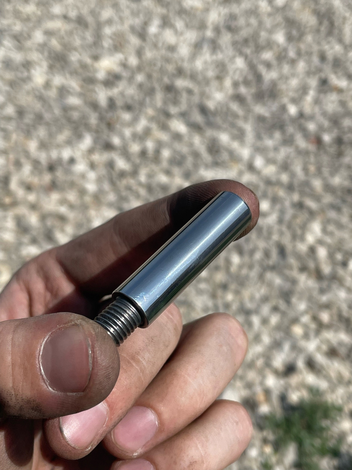

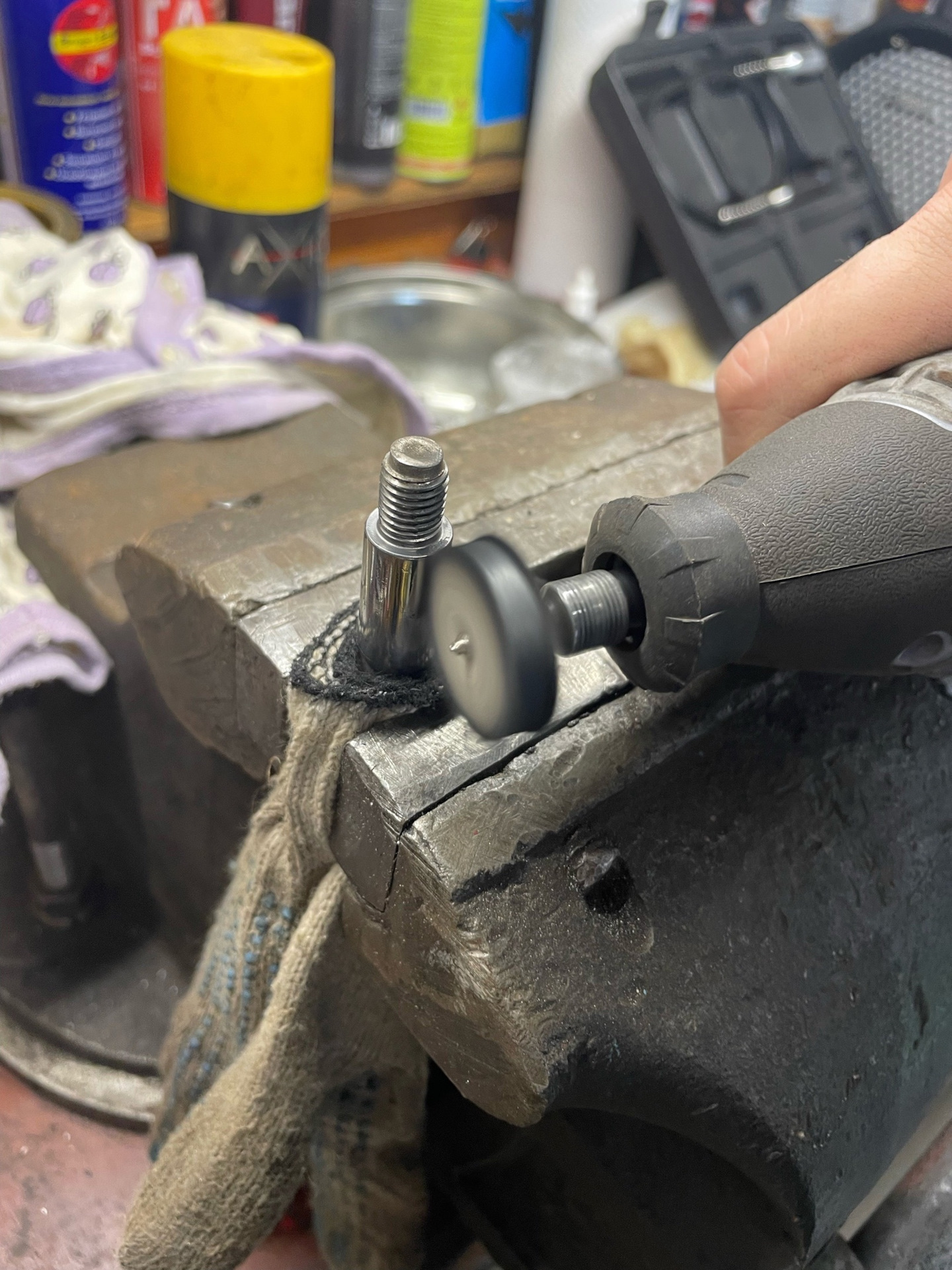

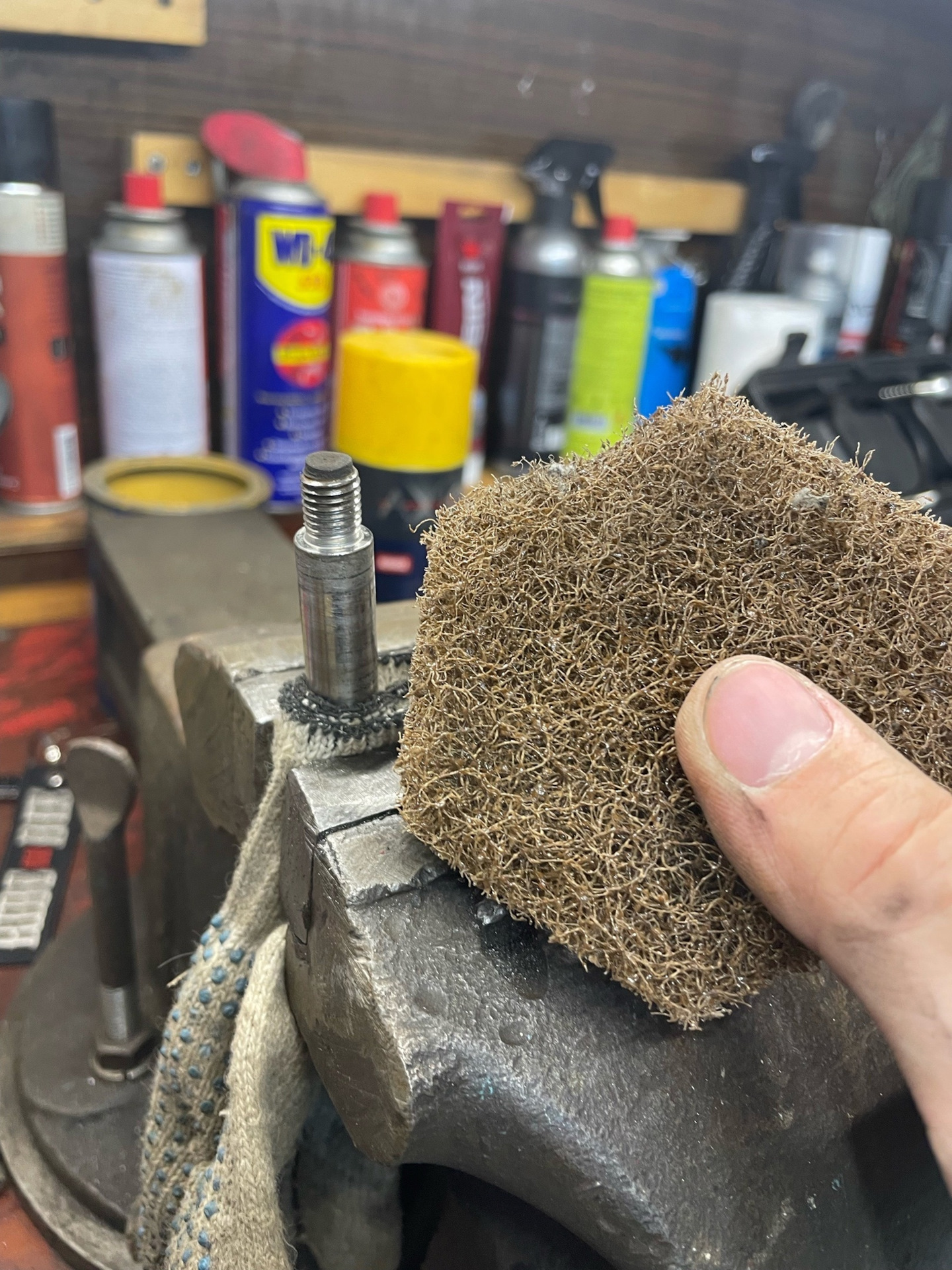

Чистим направляйки
Затем я их полирнул, чтобы сгладить острые края ям от коррозии, чтобы резинки не рвались и не цепляли край.
После чистки и полировки направляющие выглядят так

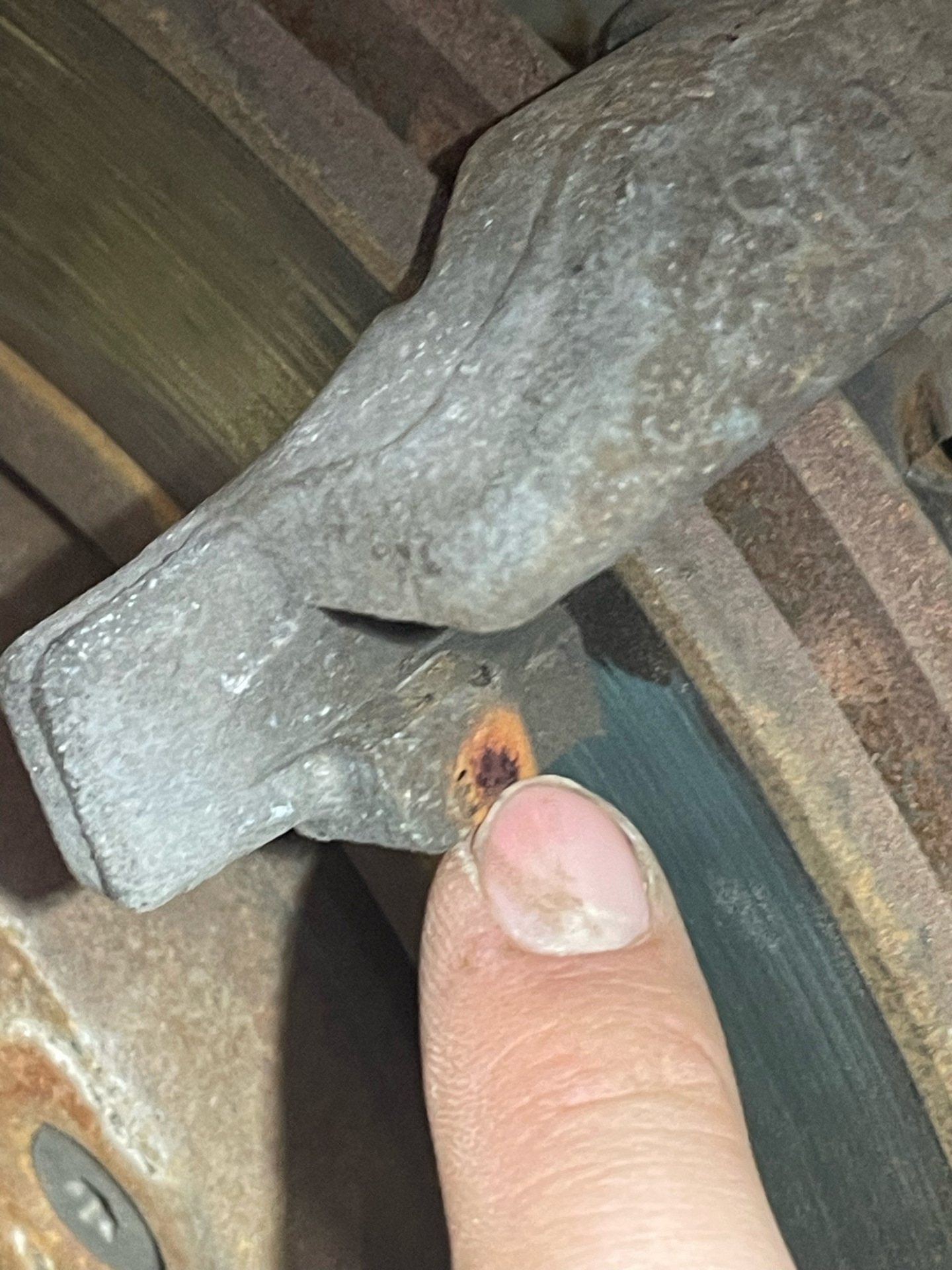

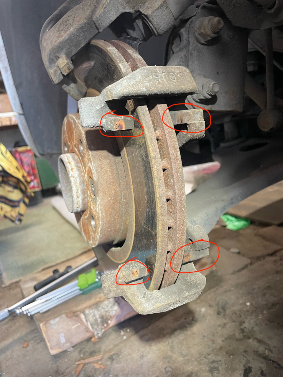

Осмотрим суппорта и скобы
Тут сразу видно какими местами трутся детали

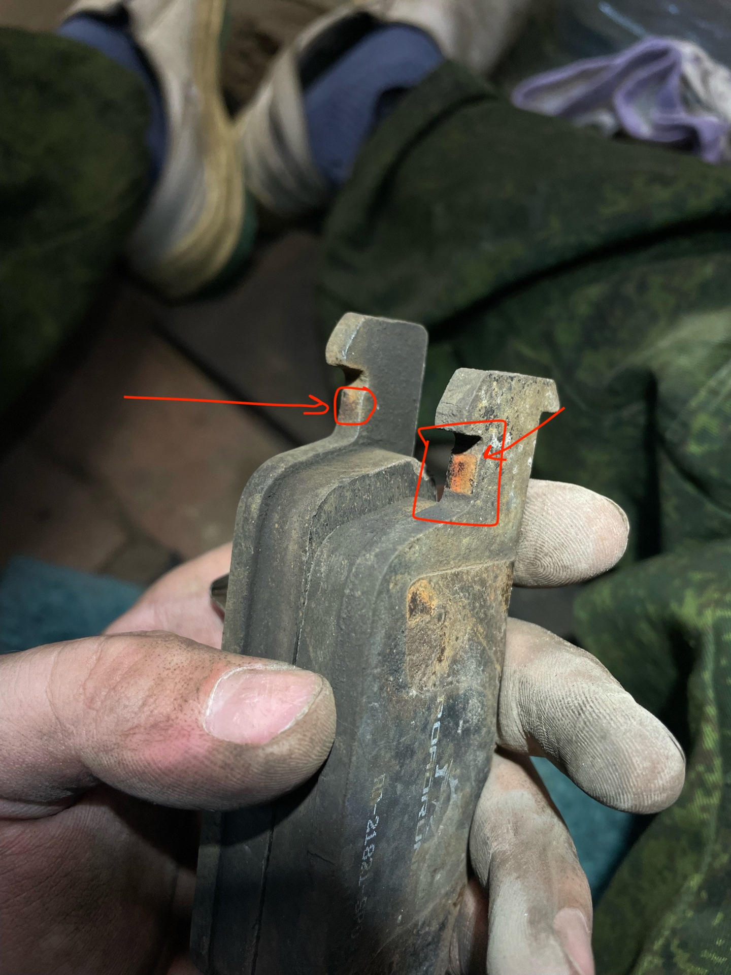

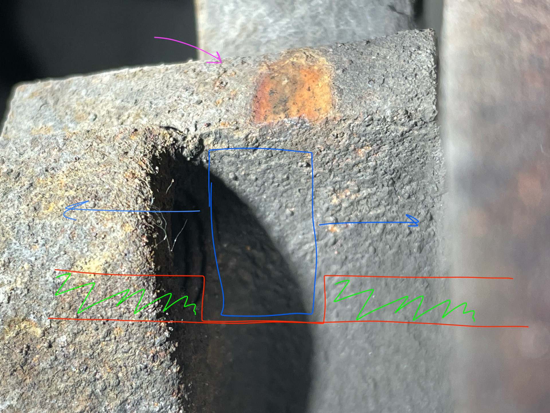

Очень важный момент. Тут появилась яма! Из-за налипшей грязи вместо ровного пути для колодки образовалась конкретная яма. Из неё очень тяжело вылезти колодке. В идеале там должен быть ровный металл, чтобы по нему колодка ходила влево-вправо. Меня очень удивило, что так люто налипла грязь. Убрать её было ооочень тяжело. Я её и жижей заливал, и ковырял, и еле еле выровнял её, но не сфоткал перед сборкой. Уделите этому внимание, чтобы колодка не западала в яму. Я думаю, это и было причиной проблем западания суппорта в жару.
После этого собираем суппорт, не смазывая направляющие, но на время жары смазав трение колодок по скобе. Я использовал МС 1600 от вмп-авто, которая продаётся везде (желтого пакета 5г хватило на обе стороны).

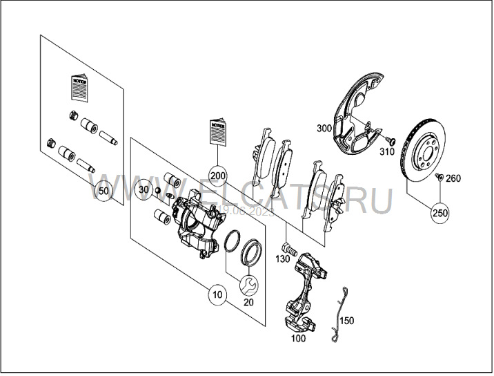

Если есть какие то недопонимания, вот вам схема суппорта с Елкатс, чтобы понимать строение механизма

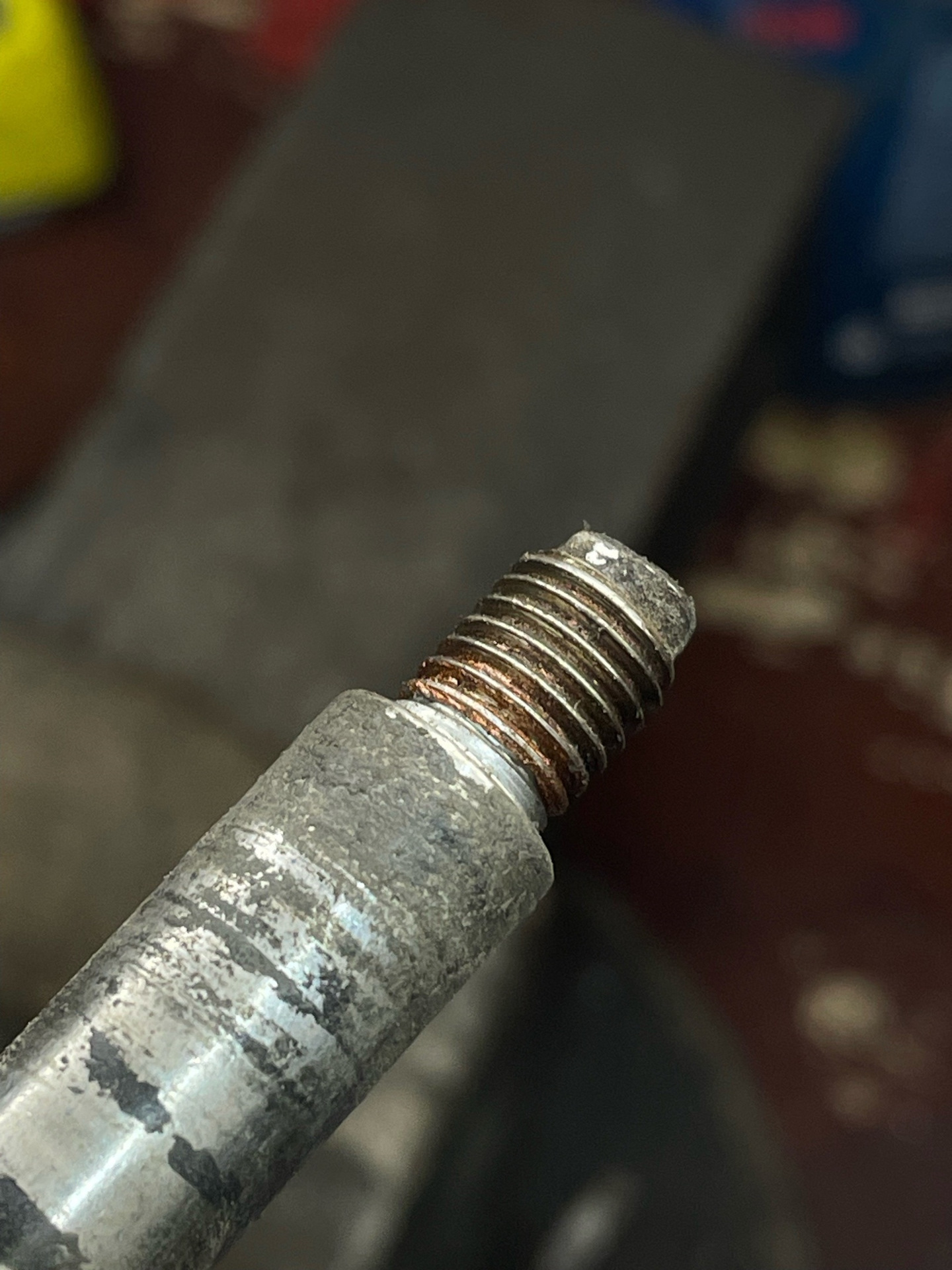

медная смазка в тормозной системе не должна использоваться
Это до меня кто то суппорт разбирал, на резьбе видна
Ziggurat
Можно совсем немного смазать саму резьбу на передних направляющих. Сами направляющие должны быть сухими.
