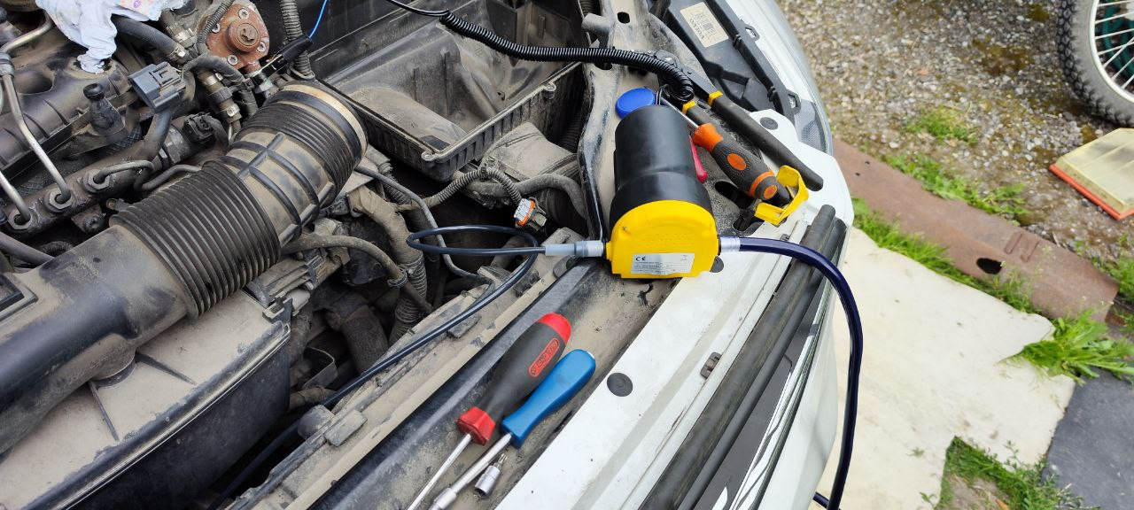

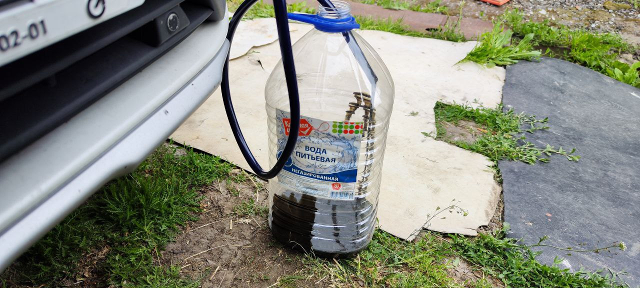

Поехал на дачу и сделал некоторые работы сам. Давно хотел купить и испробовать Китайский насос для откачки масла, заказывал на Али по акции за тысячу с копейками, пришел быстро, перед использованием смазал шестеренки. Это была моя первая замена моторки таким способом за всю свою автомобильную жизнь), результатом очень доволен, все просто! Вместо масляного щупа (огрызка)) вставил шланг и подставил тару для слива, запитался от АКБ, под конец пошевелил шланг в поддоне для большего слива масла. Фильтр сверху, по этому с ним проблем нет.) 10-15 мин и масло заменил, ни куда ехать не надо, поднимать авто не надо, красота!) Масло заливал как и до этого Valvoline Sunpower 5w40 A3B3.

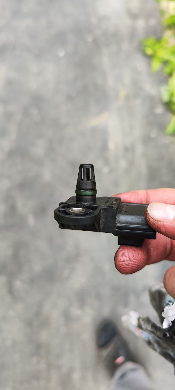

Далее насмотревшись чужих борт-журналов по очистке датчиков ДМРВ и давления в коллекторе, вспомнил про свой положительный опыт по данным мероприятиям и решил почистить на этой машине, скорее всего ранее не делали этого. Закупил по акции на Озоне баллоны с очистителем (для ДМРВ свой, для датчика давления очиститель дросселя). ДМРВ с виду был чистым, пролил во все щели пол баллона жижи и положил сохнуть. Датчик давления был сильно засран, его нижней частью поместил в крышечку с бензином на пол часа отмокать, затем промыл из баллона и еще прошелся зубной щеткой.
На этом на даче ремонт закончен. По дороге домой заметил, что машине чуууть легче стало ехать на низах, и чууть мягче стали чувствоваться переключения передач. Подобный эффект ощущал так же на прошлых своих машинах после чистки воздушных датчиков.

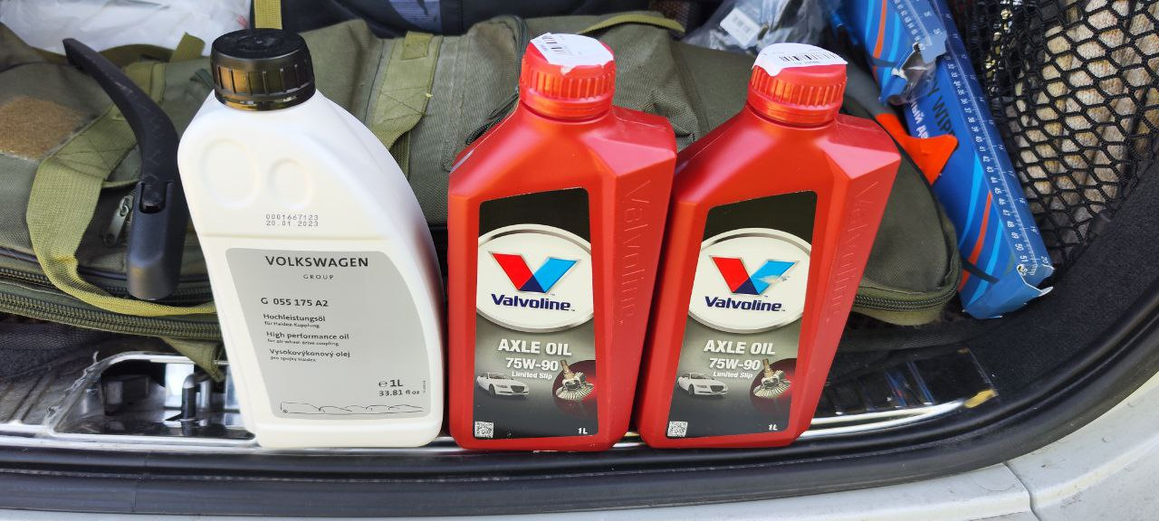

По приезду домой записался в сервис (Vclub.msk.ru) для замены масел в угловой, заднем редукторе, халдексе и замене топливного фильтра, вообщем, что было по низу. В угловую и редуктор решил залить Valvoline 75w90, а в Халдекс по отзывам здесь и ойл клуба, VAG G055 175 A2.

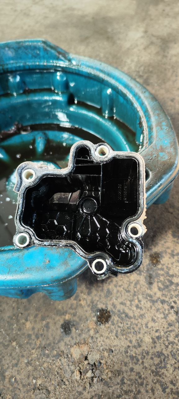

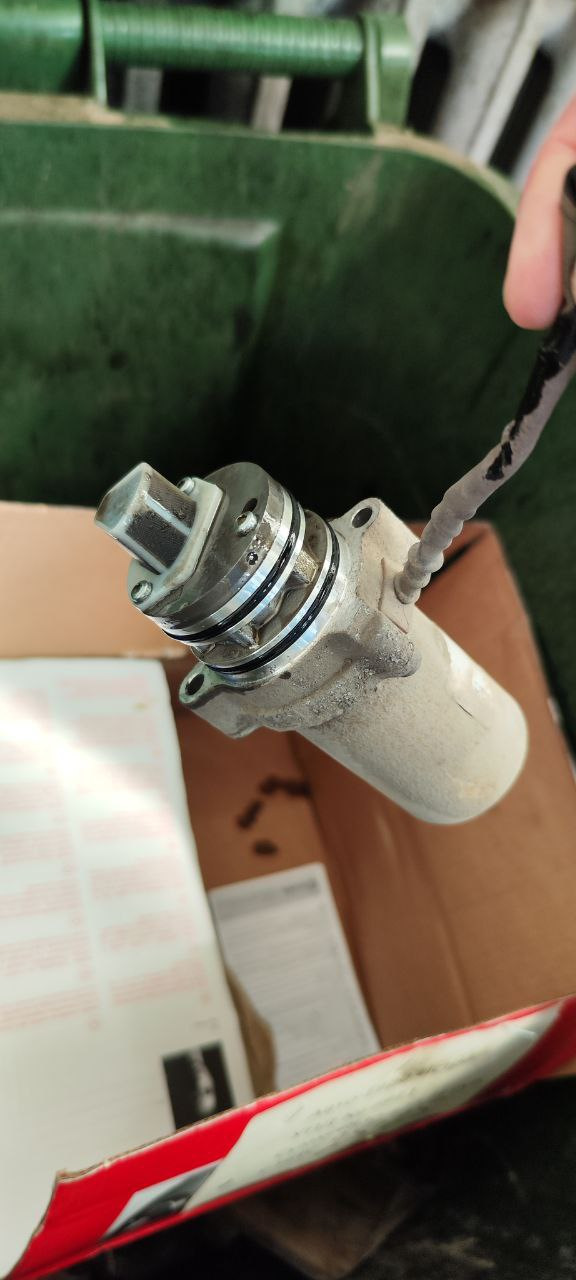

В угловой и заднем редукторе масло было не грязное, по старым заказ-нарядам замен не нашел, может и менял старый владелец где то. В Халдексе тоже масло было не очень грязное, но на стенках поддона были не большие хлопья. Сетка фильтра была чистая.

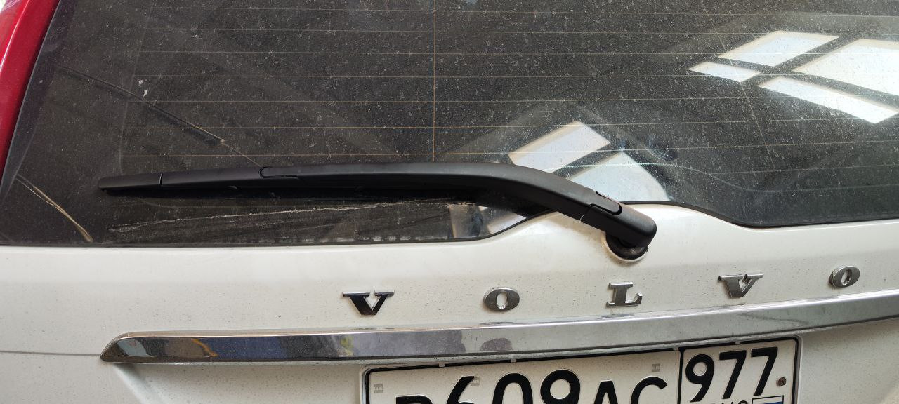

И пока был в сервисе попросил заменить задний поводок стеклоочистителя (старый подломился и немного болтался, иногда падая ниже стекла). Заказывал на Али, подошел как родной.

Насос дело хорошее .
А как насчёт грязи внизу картера?
Просто вопрос, инженеры такие дураки, что сделали спецом пробку для слива самой нижней точкой? И что при сливе из-за потока масло сольётся всякая бяка на дне?
Есть правда в ваших словах и инженеры не дураки, но даже если пробку откручивать постоянно, всякая бяка так же будет оставаться… Для себя данный девайс купил не на постоянку, так на даче иногда побаловаться "под пивко"))).

Насос сразу начинает отсасывать со дна всякую бяку, и по сути пока верхние более чистые слои опустятся, всю бяку снизу уже отсосало. Тем более мы (кто отсасывает) еще хорошенько поводим трубочкой по всей доступной площади дна и высосем всё почти досуха. Попробуйте для опыта налейте воды грязной в ведро с дыркой. Потом слейте всё через дырку, вокруг неё будет чисто, а по краям останется. А потом сделайте это через шланг, который опустите до дна и водите им там, пока сливается. Когда останется меньше грязи?
И да, инженеры при проектировании не думали, что со временем начнут вот так все отсасывать. По этому всё ещё по накатанной делаются сливные пробки. Хотя правды ради уже и не во всех узлах. Допустим тот же поддон заднего редуктора (моста), угловой передачи (раздатки) на наших машинах уже не имеют сливной пробки. А замена в них масла (в тяжёлых условиях) предусмотрена. Как Вы думаете надо его сливать?

Доброго дня! А что за поводок дворника с Али? Можно ссылку.
Тут брал, вроде пока еще есть и со скидкой)
aliexpress.ru/item/400062…&sku_id=10000004266466706
Пришла без щетки, может так и должно быть.
А как качество, по сравнению с оригинальным? В принципе, нужен только лопнувший элемент крепления к валу.
На зуб не пробовал), но вроде добротно, не намного хуже оригинала.

Там с щеткой вариант дороже.
AAAlexander
Можно купить без ожидания. Я себе поменял неделю назад, ставил Polcar. Встал идеально, разницы не заметил.
