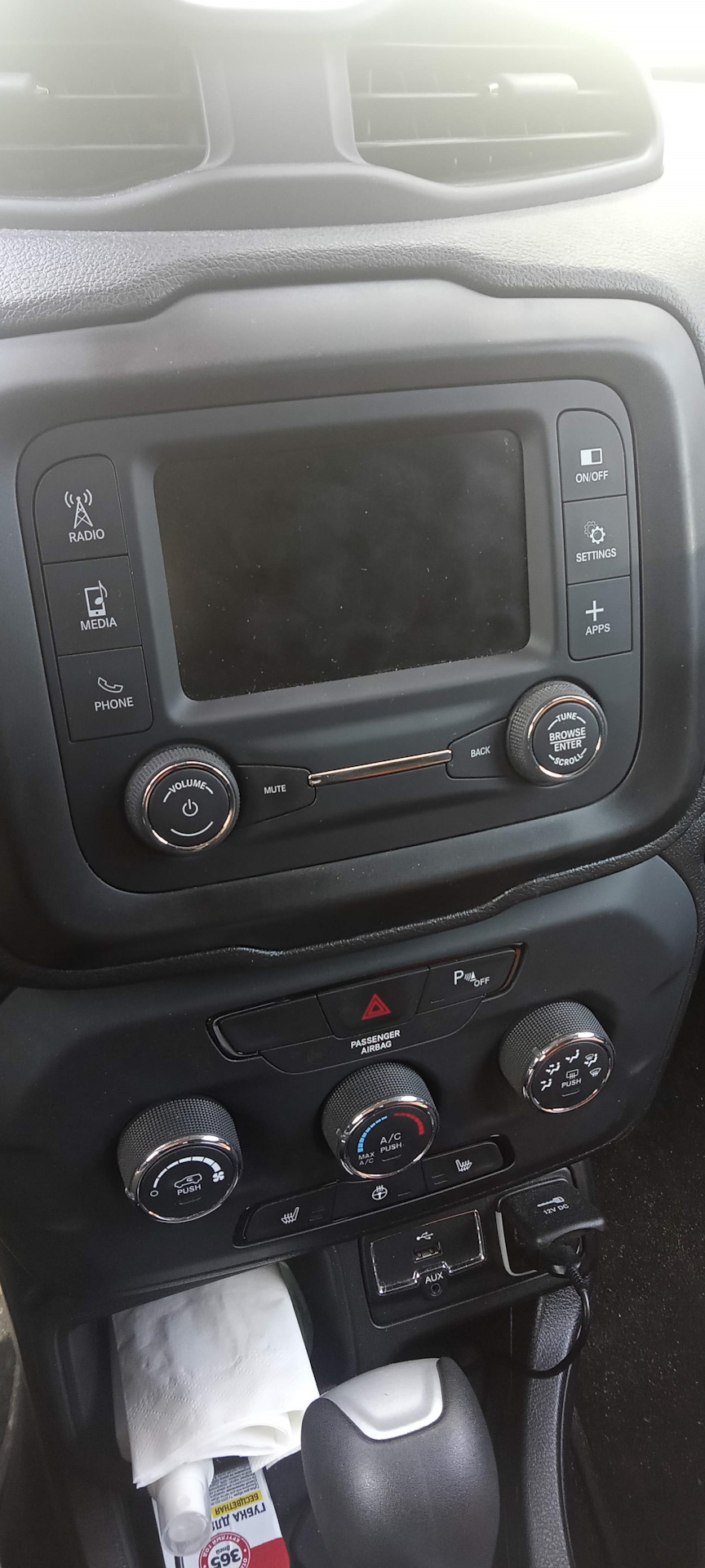

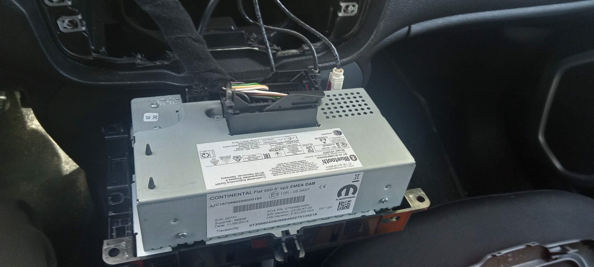

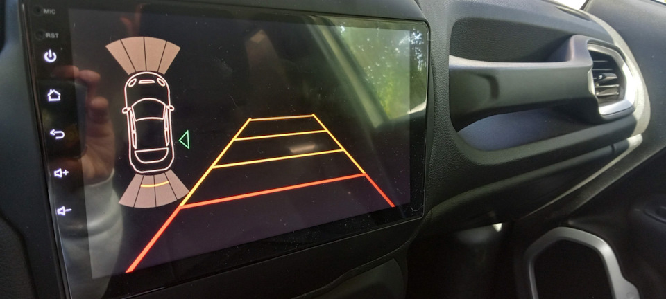

А вот недавно повод и случился. Полностью перестала магнитола играть музыку, кончился выходной тракт. а вместе с ним и работа парктроника. Погуглил, почитал отзывы ну и заказал магнитолу с китая.
Симптомы: сначала кратковременно переставал идти звук с правой двери, передергивал разъем в двери звук возвращался. Потом отвалилась левая дверь, передергивание разъема не помогло. а потом и зад.

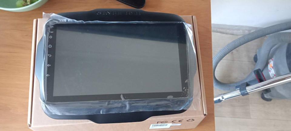

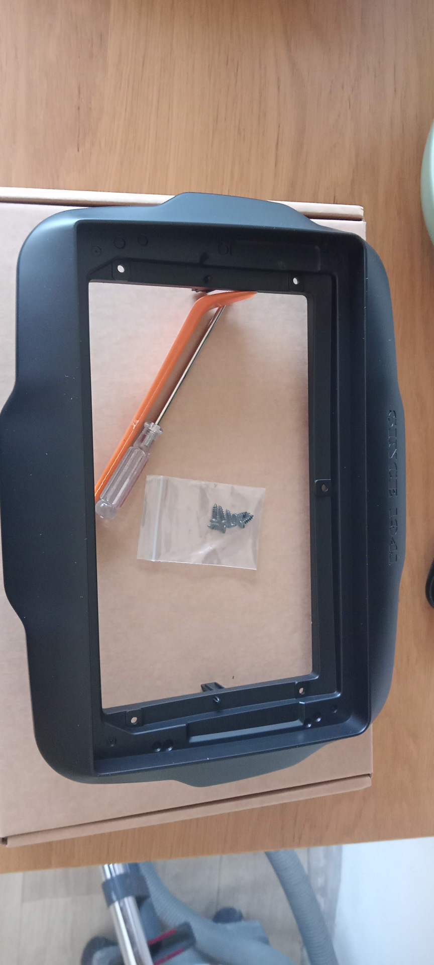

Магнитолы смотрел в наличии, чтоб привезли быстро. брал напрямую у китайца, доставка магнитолы за пару дней со склада в москве, рамка и провода для подключения ехали отдельно с китая. Пару недель катался беззвука в итоге.

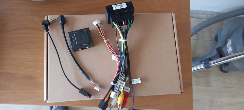

Подключение идет как есть, ничего резать не надо. все переходники в комплекте.

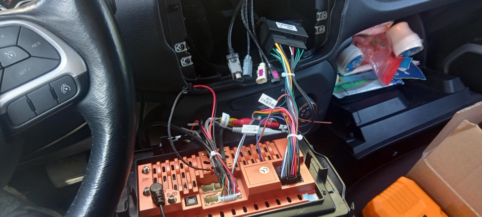

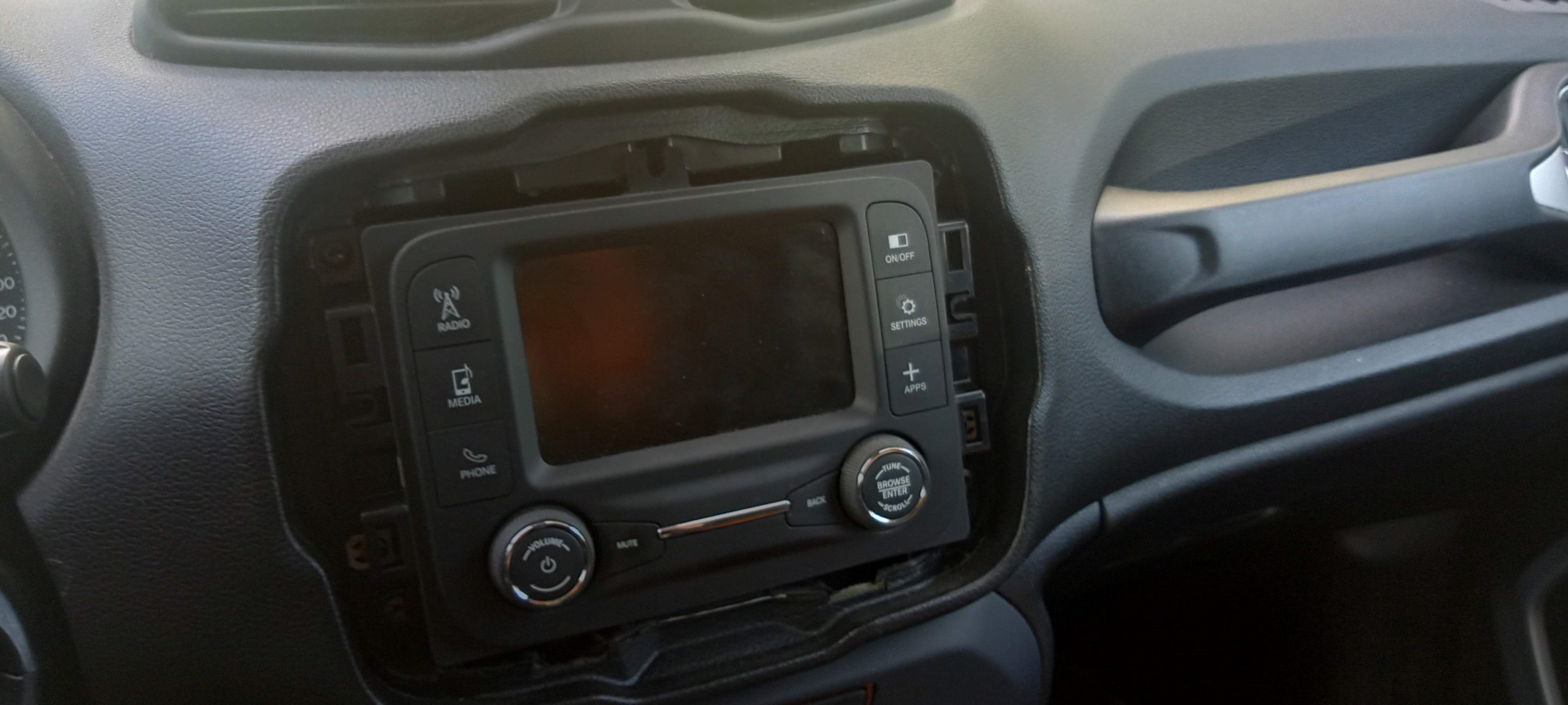

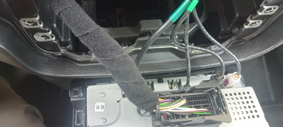

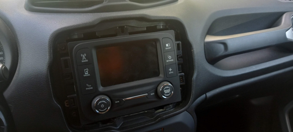

взял пластиковую лопатку, справа снизу аккуратно поддел магнитолу за переходную рамку. рамка крепится на 4 защелках. сама магнитола на 4 болтах под торкс (размер не помню)
откинул все контакты. широкий разьем, юсб, и три антенны

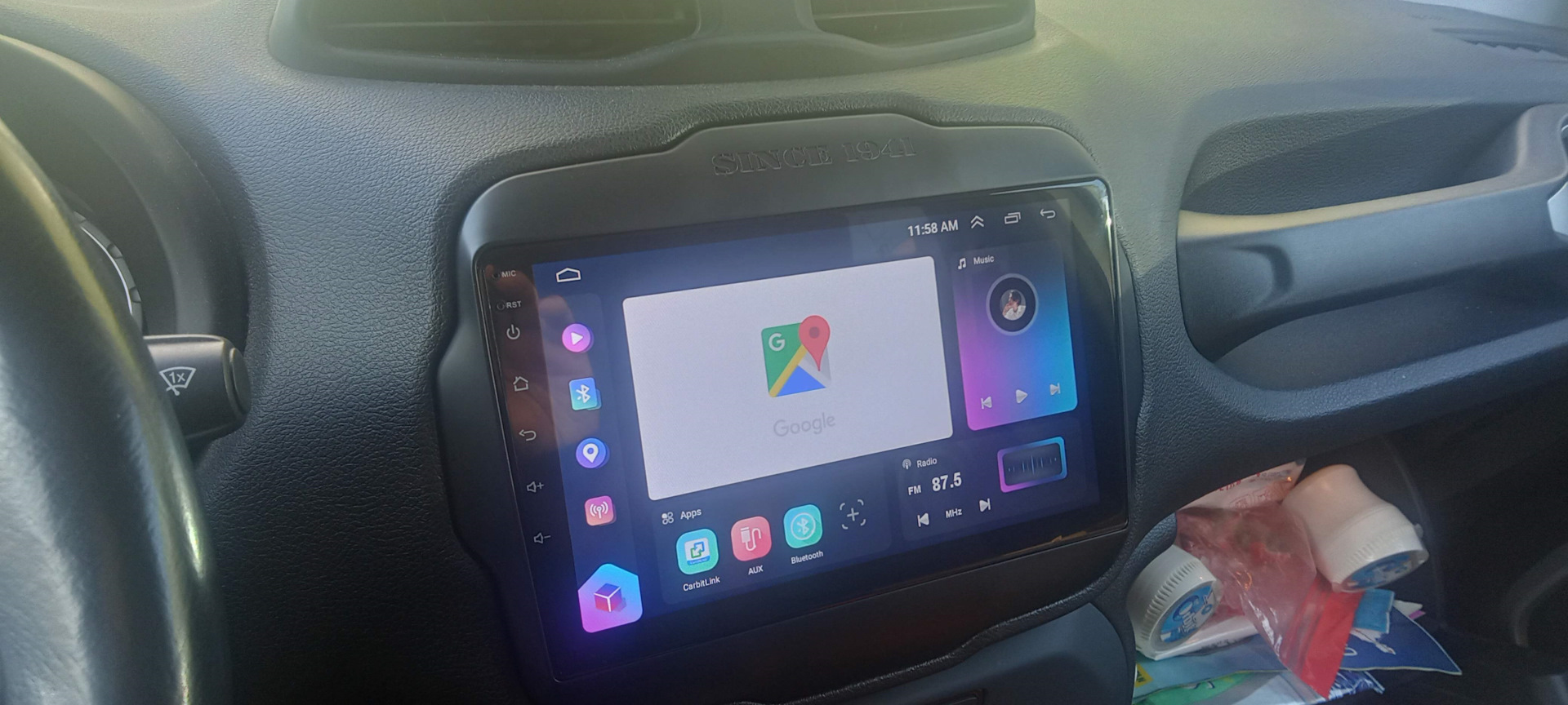

взял новую магнитолу, комплект проводов и понеслась

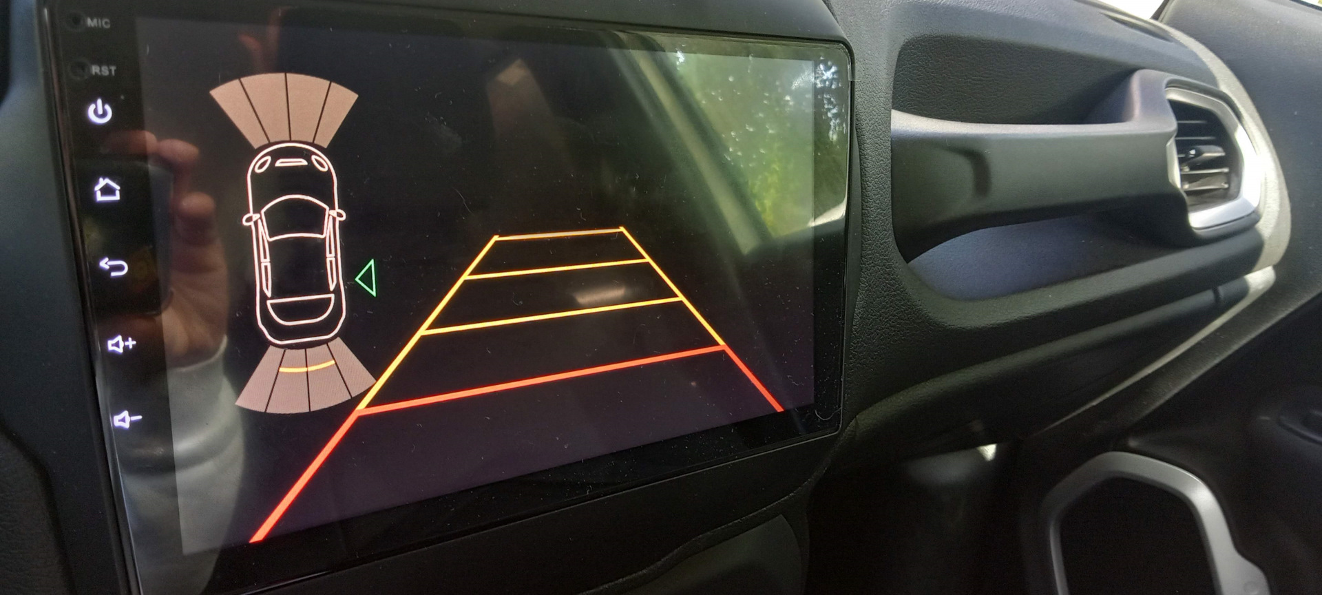

вывел провода 4ж антенн на лобовое, туда же вывел модуль GPS-GLONASS
осталось только подключить камеру. но не могу снять обшивку 5 двери, чтоб подобраться к проводам.

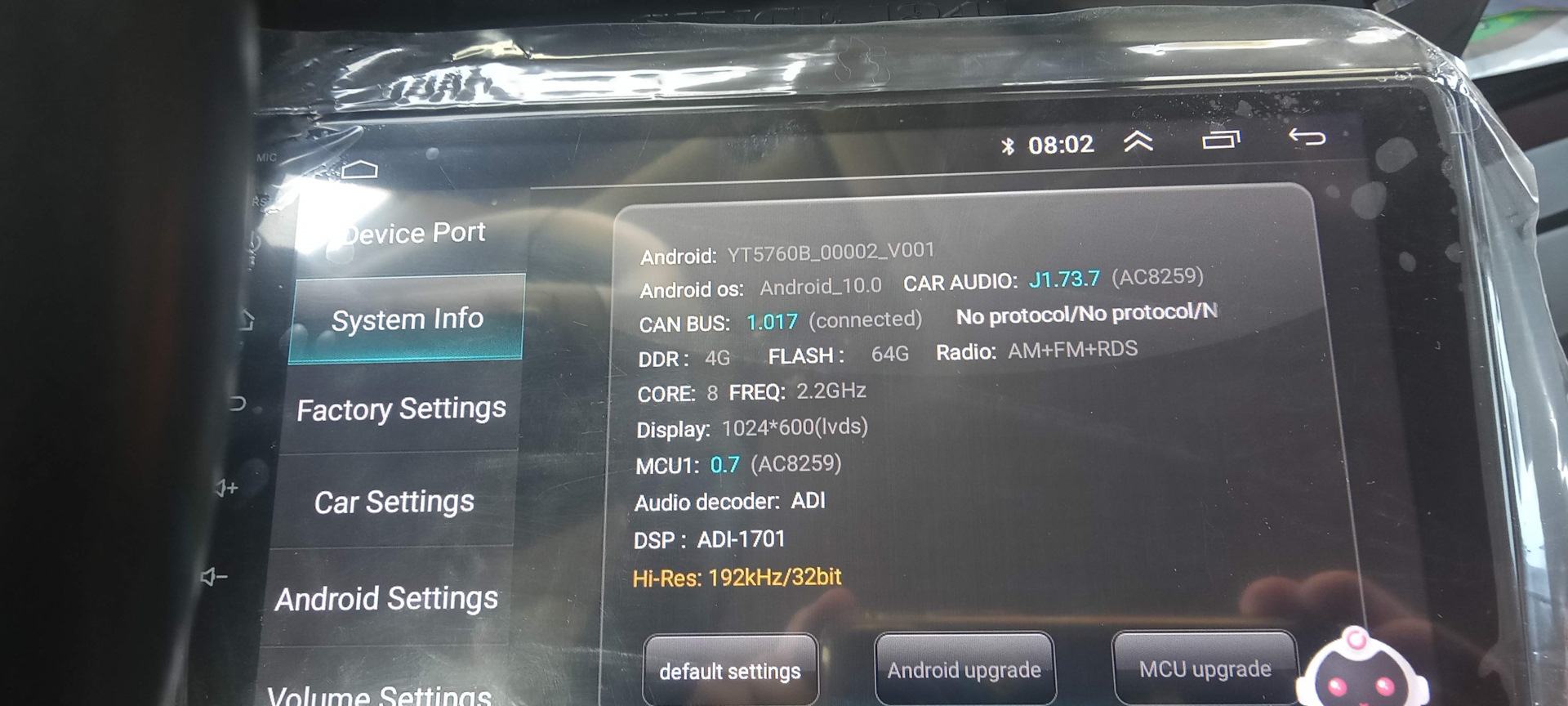

на 4пда скачал патч, чтоб активировать dts

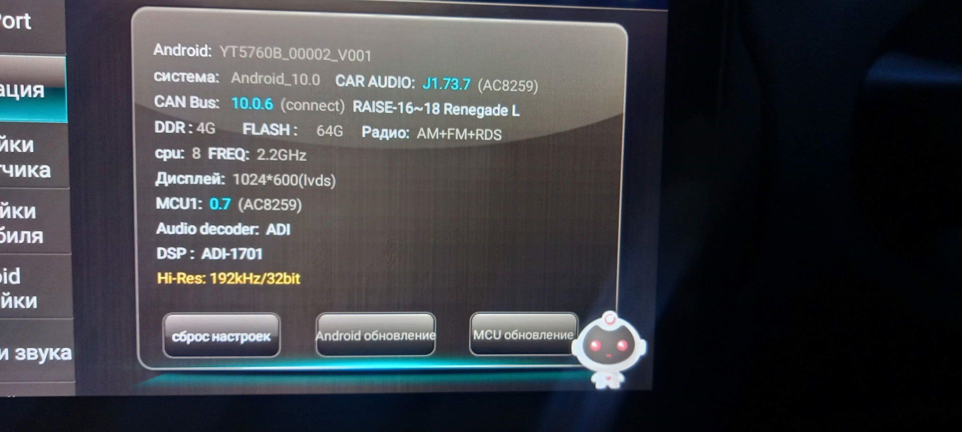

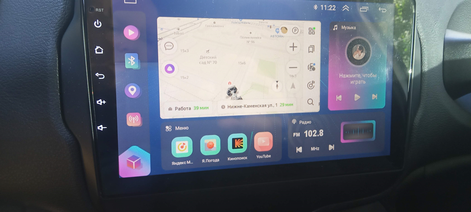

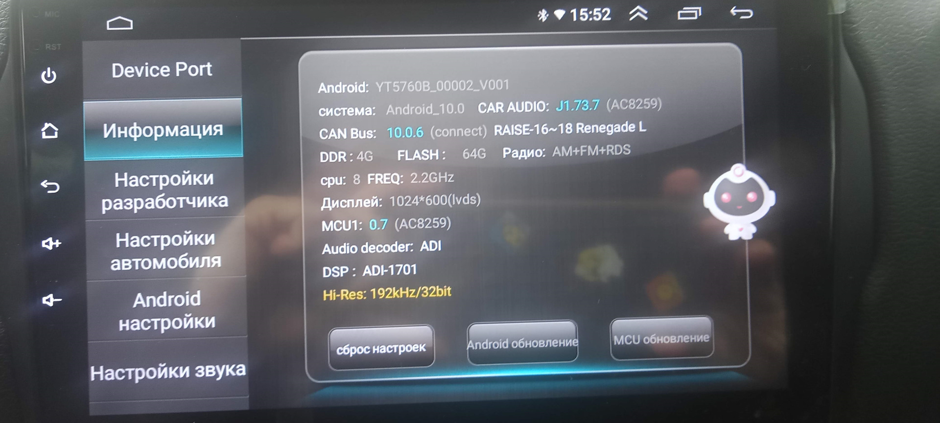

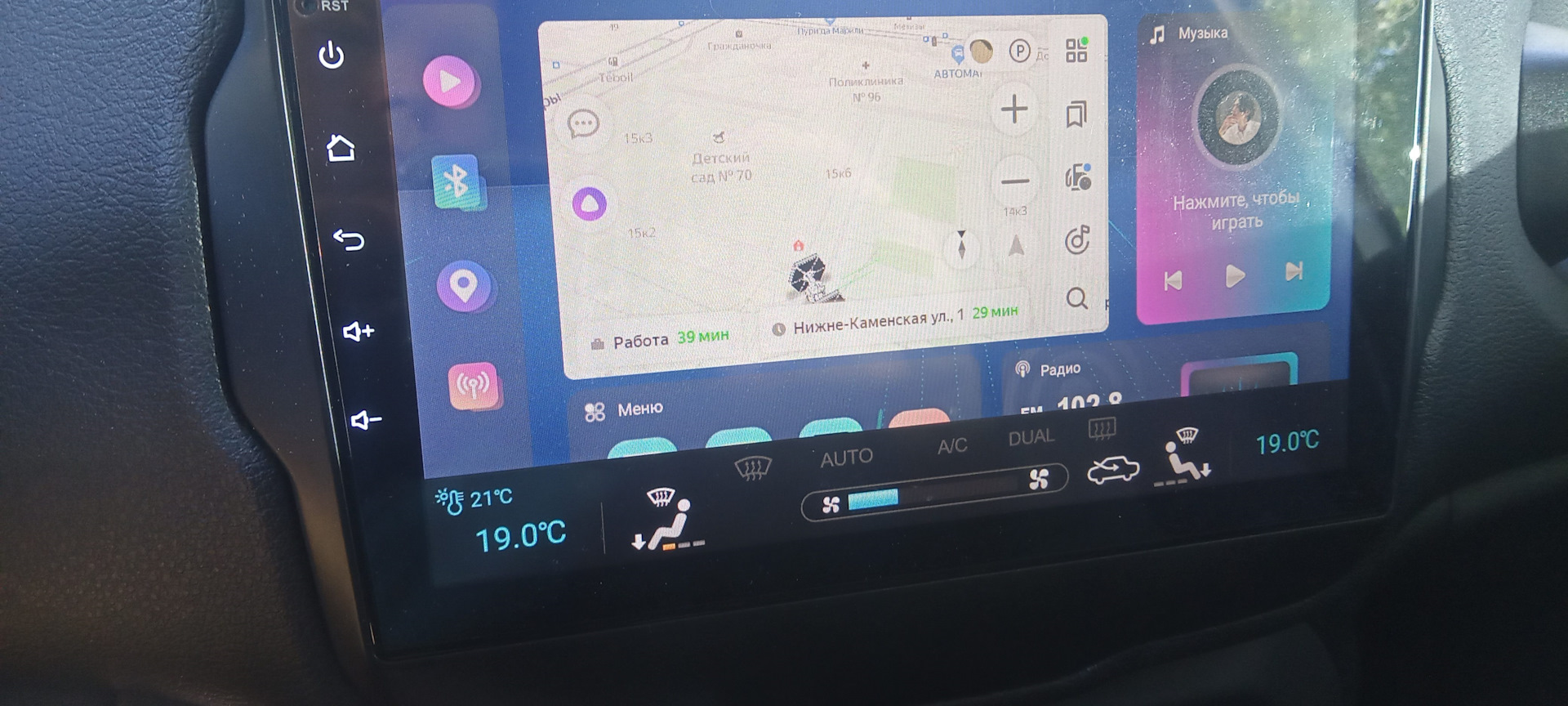

из плюсов магнитолы: большой экран, сим-карта с 4ж, все что связано с инетом играет отлично. а так как это андроид, куча программ в наличии на гугл плей. по кан шине увидела все датчики и кнопки. только одна кнопка не отрабатывает (подрулевая mute), обучить ее тоже пока не получилось. все остальное видит.
так как управление климатом у меня ручками, то магнитола все это отображает, было бы электронное, можно было бы управлять с магнитолы.
3 юсб порта, родные колонки заиграли прям хорошо.
с минусов не очень хороший радио прием, программа радио не юзер френдли. как ее заменить пока не нашел.

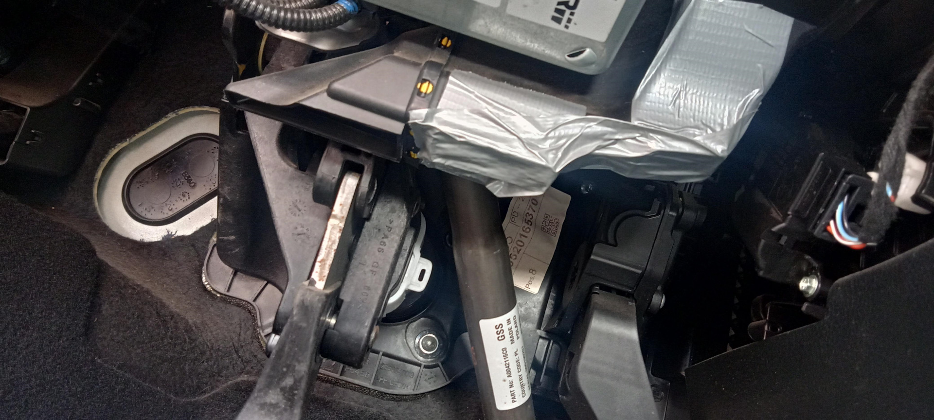

ну и заодно модифицировал сантехническим скотчем поддув ног водителя, а то зимой левая нога мерзнет, а правая горит.
ну и мастера порекомендовали в качестве профилактики промывать все лето замки дверей, чтоб зимой не подмерзали. купил очиститель для электроконтактов. раз в неделю пшикаю в сам замок во все отверстия. по осени залью силиконовой смазкой. посмотрим как будет.

Отличный пост, а качество звука хуже не стало и что по функциям управления?
звук стал лучше. прям разница чувствуется. все кнопки с руля подхватились. управление стандартное как на андроид телефонах
Я имею в виду функции включения автоматической постановки ручника, запирания дверей и т.д
а это все подхватилось. плюс там еще куча фич открылась. если в прошивке доступны то будут работать. типа авто опускание зеркал при заднем ходе.
на фотке есть пункт настройка автомобиля. вот там параметров на несколько экранов.
Прикольно, буду иметь в виду, тоже хочу поменять.
ну попозже фотки сделаю экранов с настройками, главное не забыть ))
