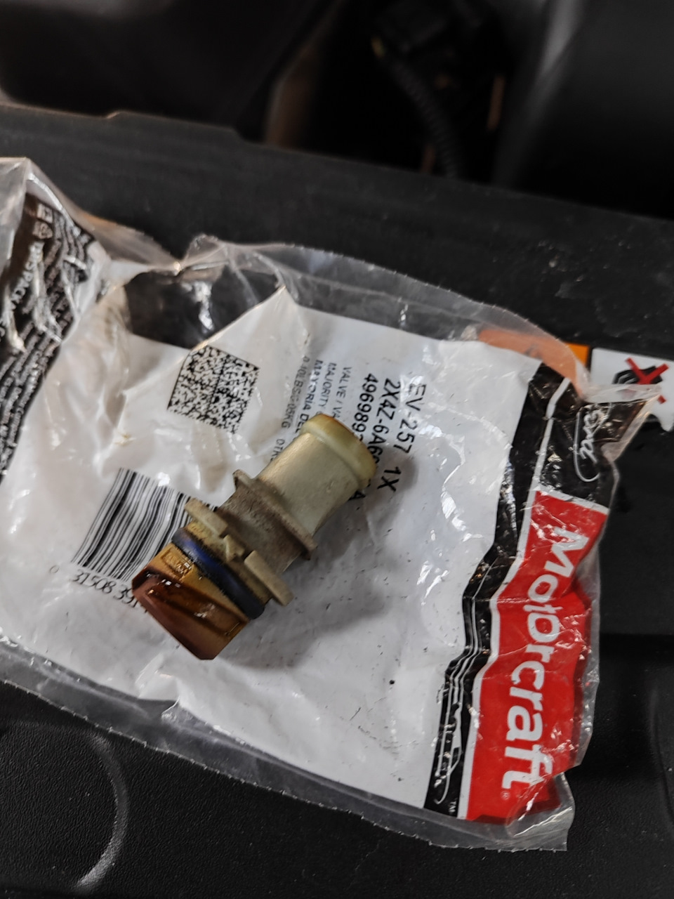

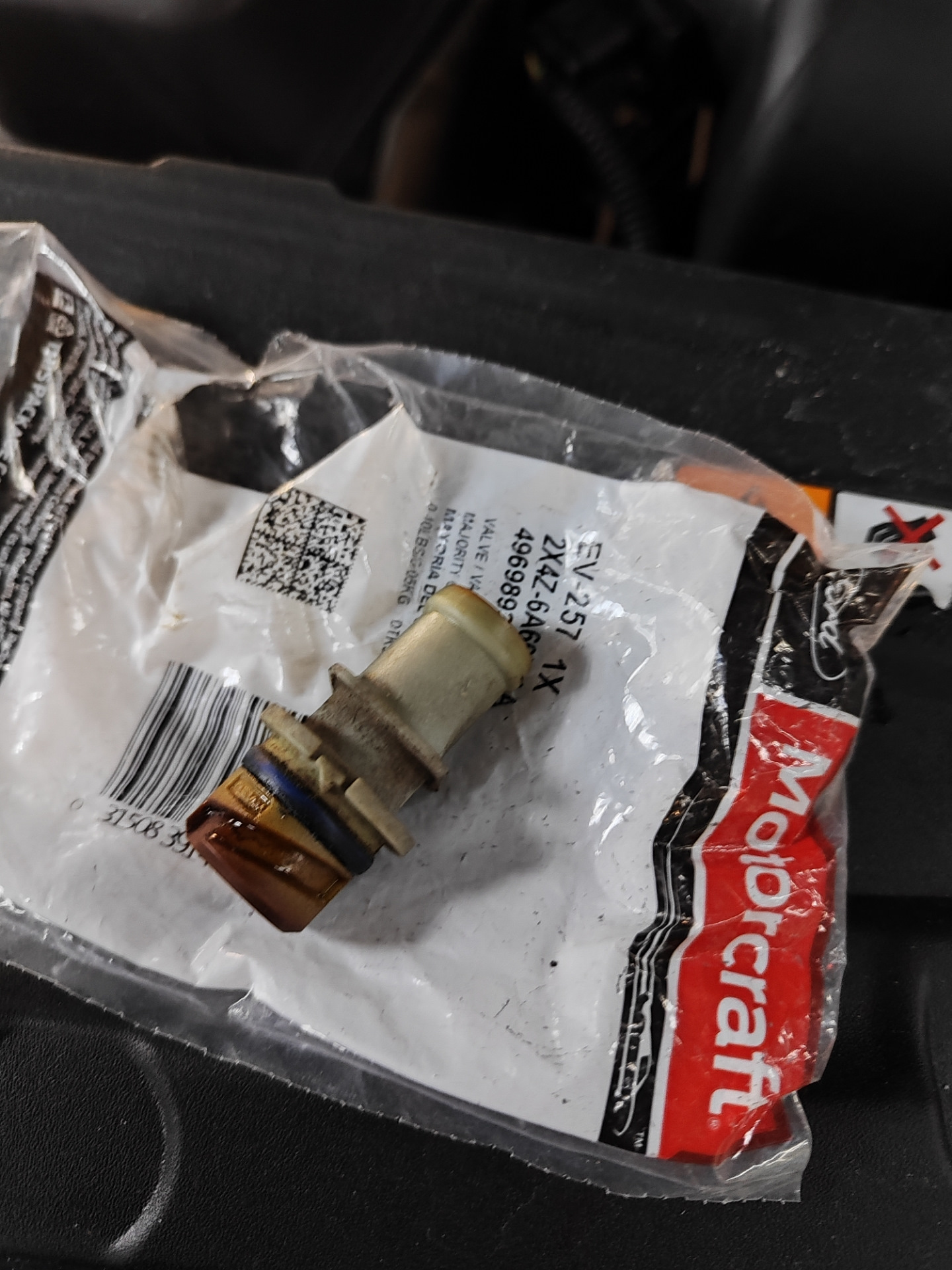

Для начала я решил попробовать поменять клапан ВГК, он же отвечает за вентиляцию картерных газов и должен частично исправить ситуацию.
Стоит не дорого, хуже не станет подумал я. Вот номерок

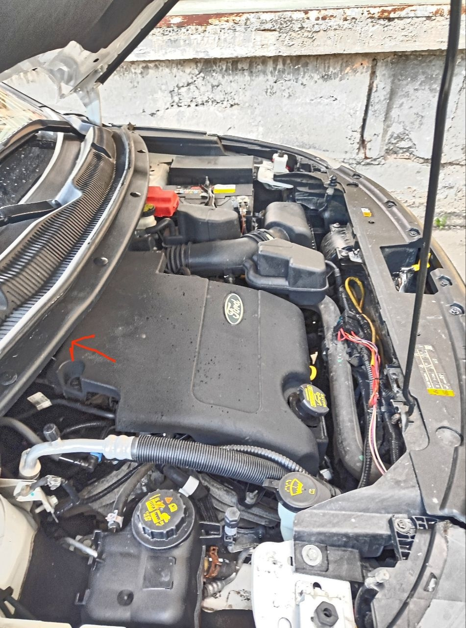

Находится здесь
Подлезть не просто если не снимать впуск, но можно
Старый грязный потрепанный. Новый такой же только не потрепанный

А как себя ведёт исправный новый клапан? Продувается в обе стороны? Снял текущий, шарик там брякает и в обе стороны продувается.
Да в обе стороны. Старый надо просто промыть и поставить обратно

Тоже нет катов, расход масла примерно 80гр на 1т км. Думал мотор уже подустал, да и жор не критичный. А тут вот оно что) попробую снять и помыть клапан.
Да да, надо пробовать мыть, скорее всего эффект будет одинаковый). И надо смотреть чтобы он продувался только а одну сторону
