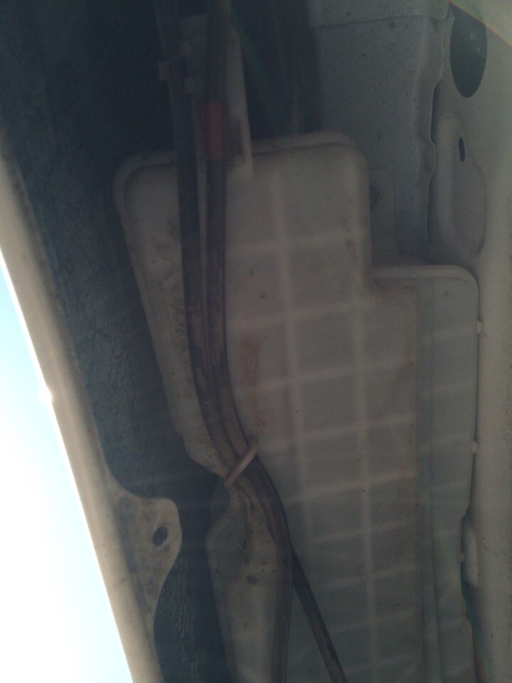

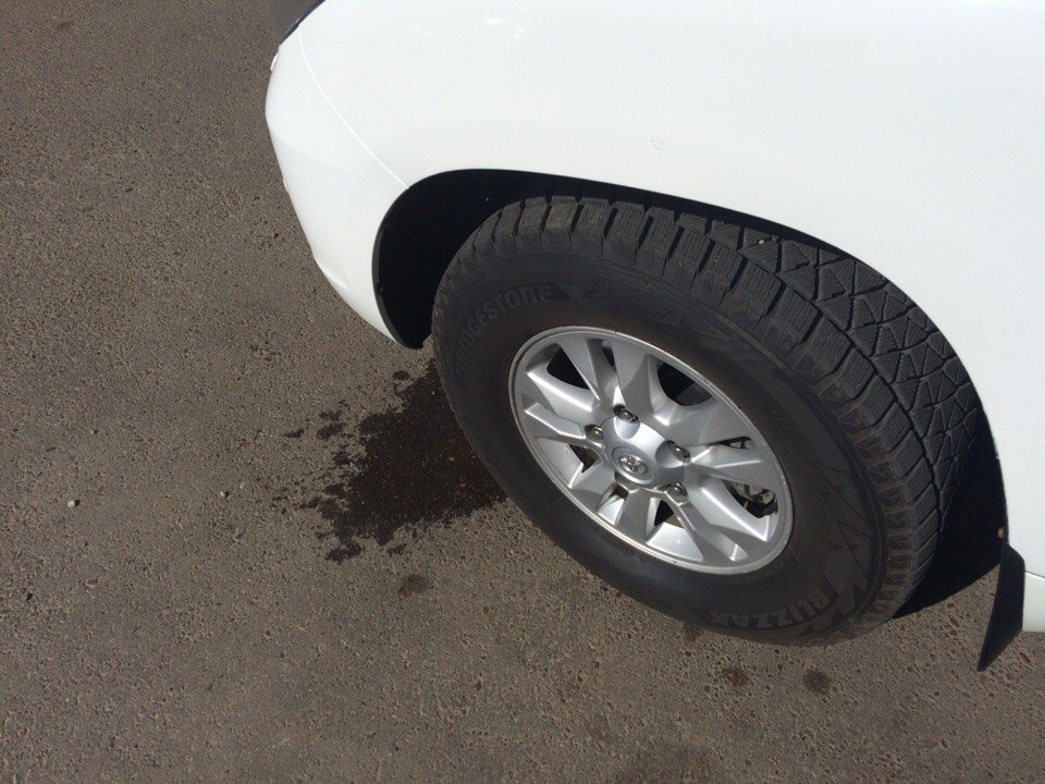

Очередная проблемка была в том, что при заполнении бачка омывателя водой она стекала.

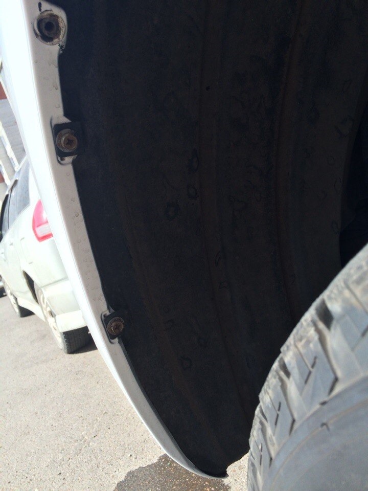

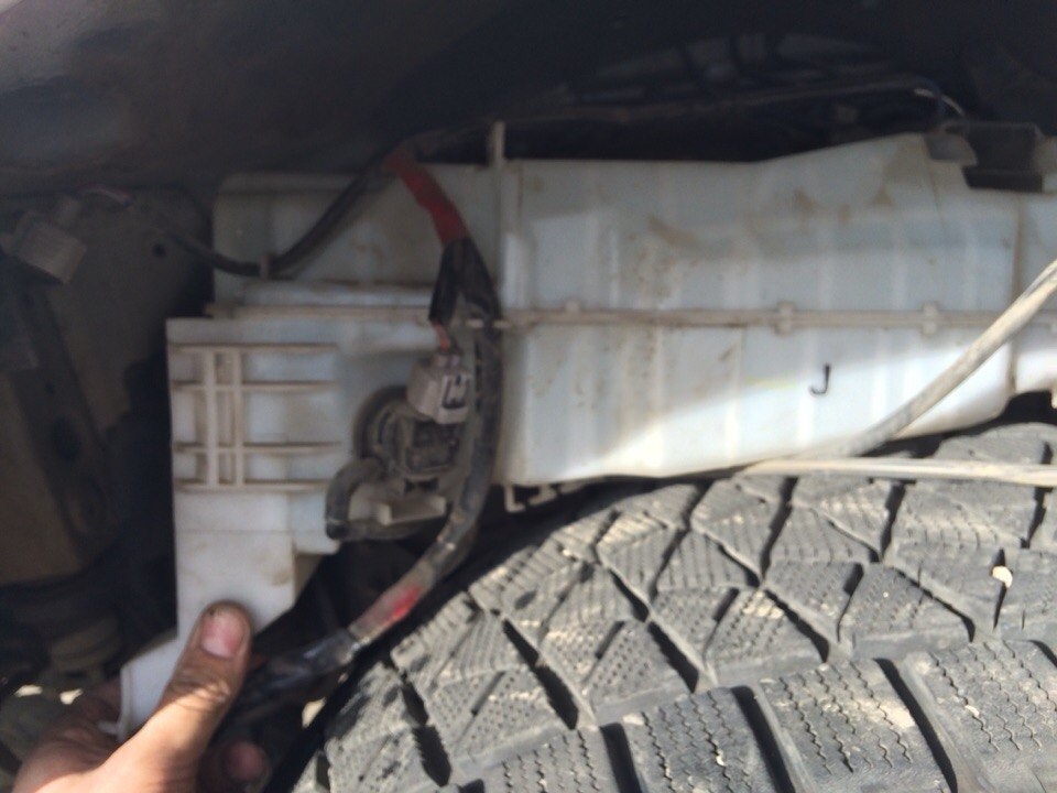

Для проведения всей операции необходимо открыть капот, открутить горловину, закрыть капот, задамкратить машину и снять подкрылок — и тогда получим доступ к бачку.

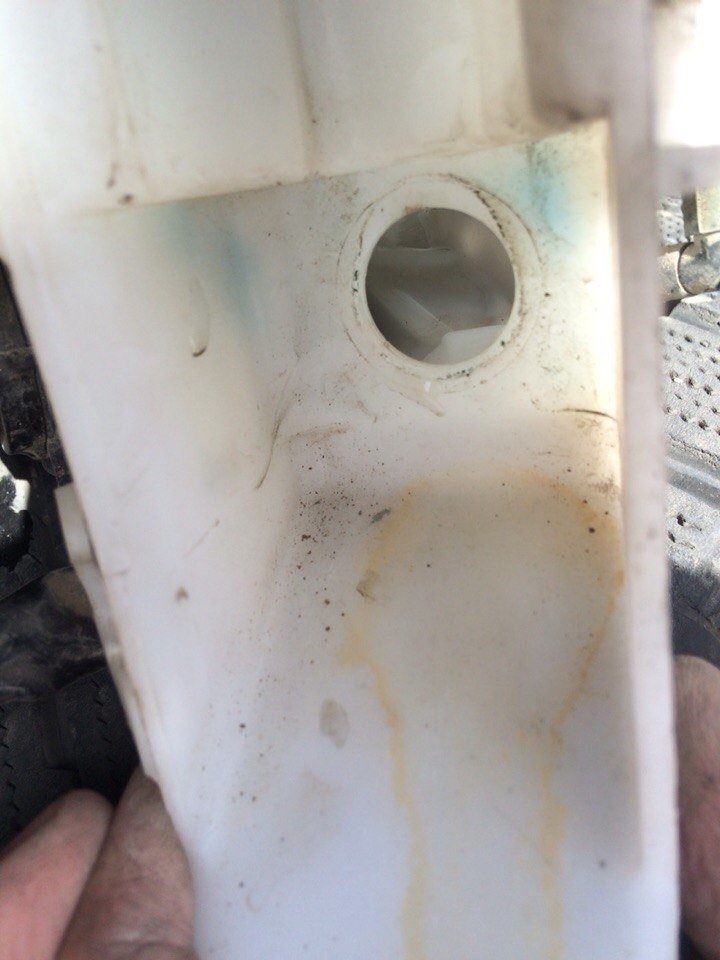

Я готовился к худшему, а оказалось, что всего лишь нужно было воткнуть патрубок с резинкой на свое место.
Далее я собрал в обратной последовательности, налил воды и все заработало должным образом.
