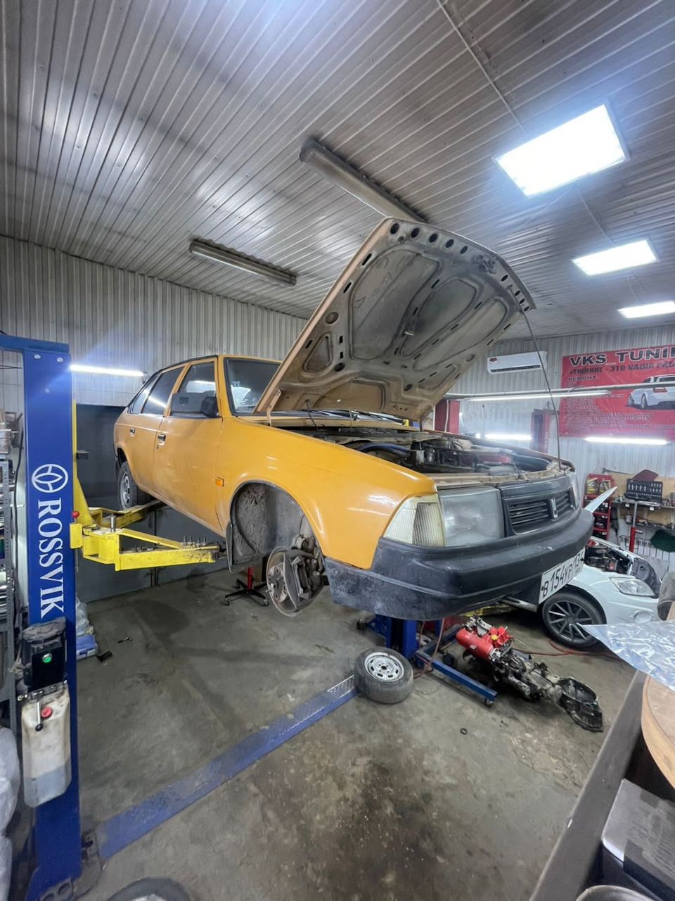

Пришло время большого обслуживания.
По этому заглянул к своему доверенному механику.
И он выдвинул хороший список😁

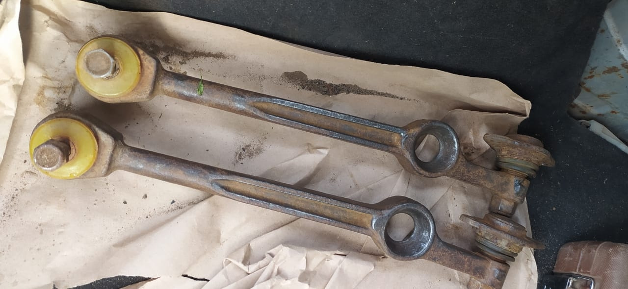

Замена передних рычагов на святовские на полиуретане сайлентблоке.
Замена грибков на полиуретан

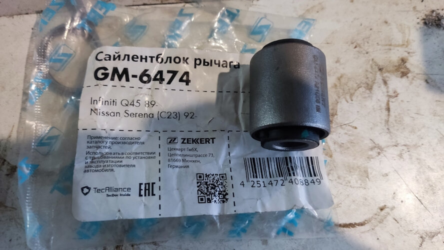

Замена 2 сайлентблоков в тяги панара

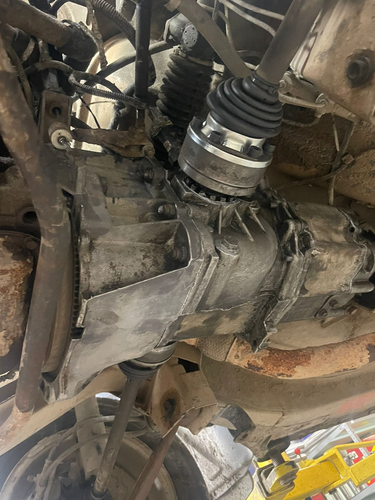

Замена кпп на новую с парой гп 3.9, перестановкой картера сцепления.

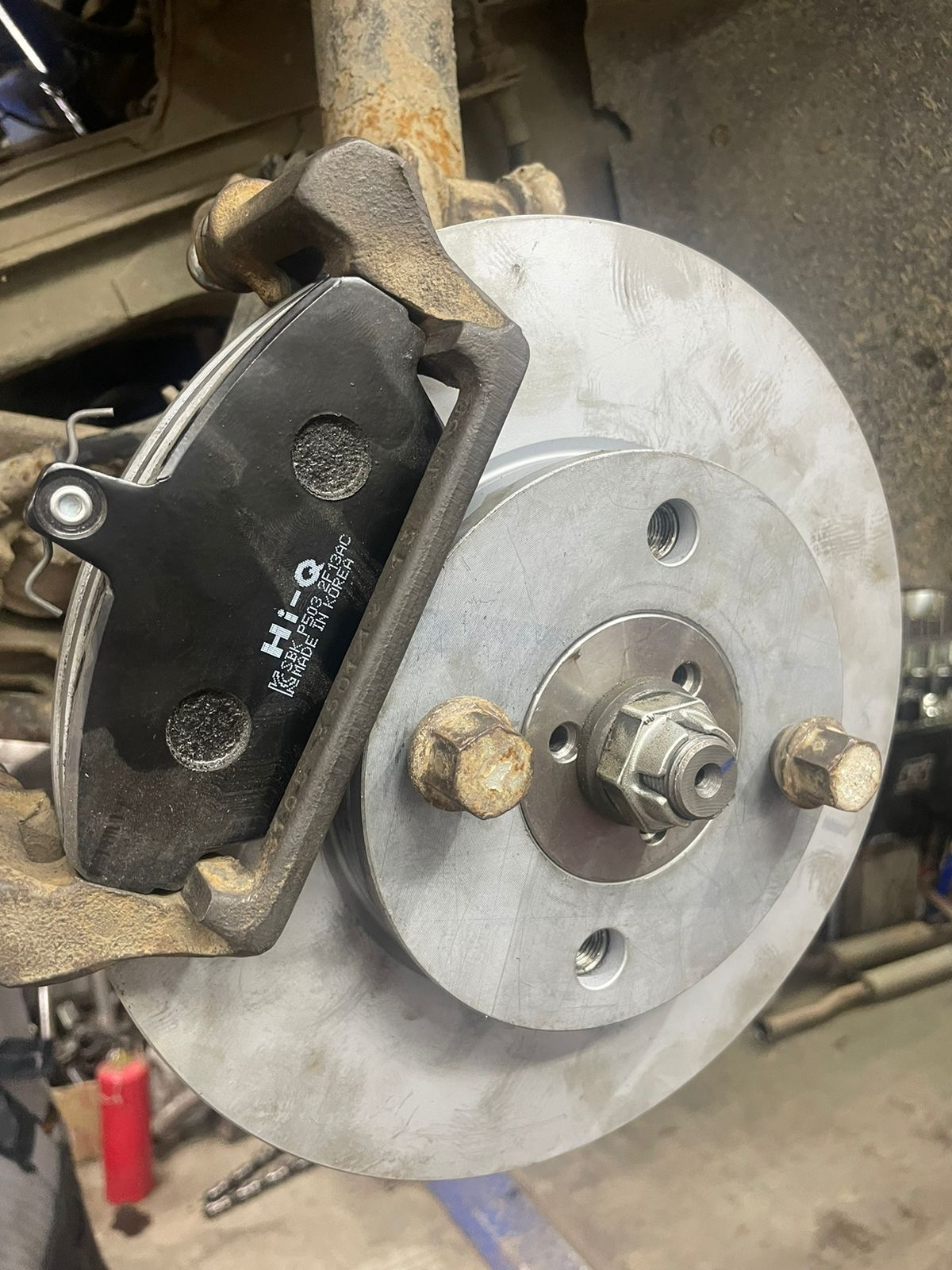

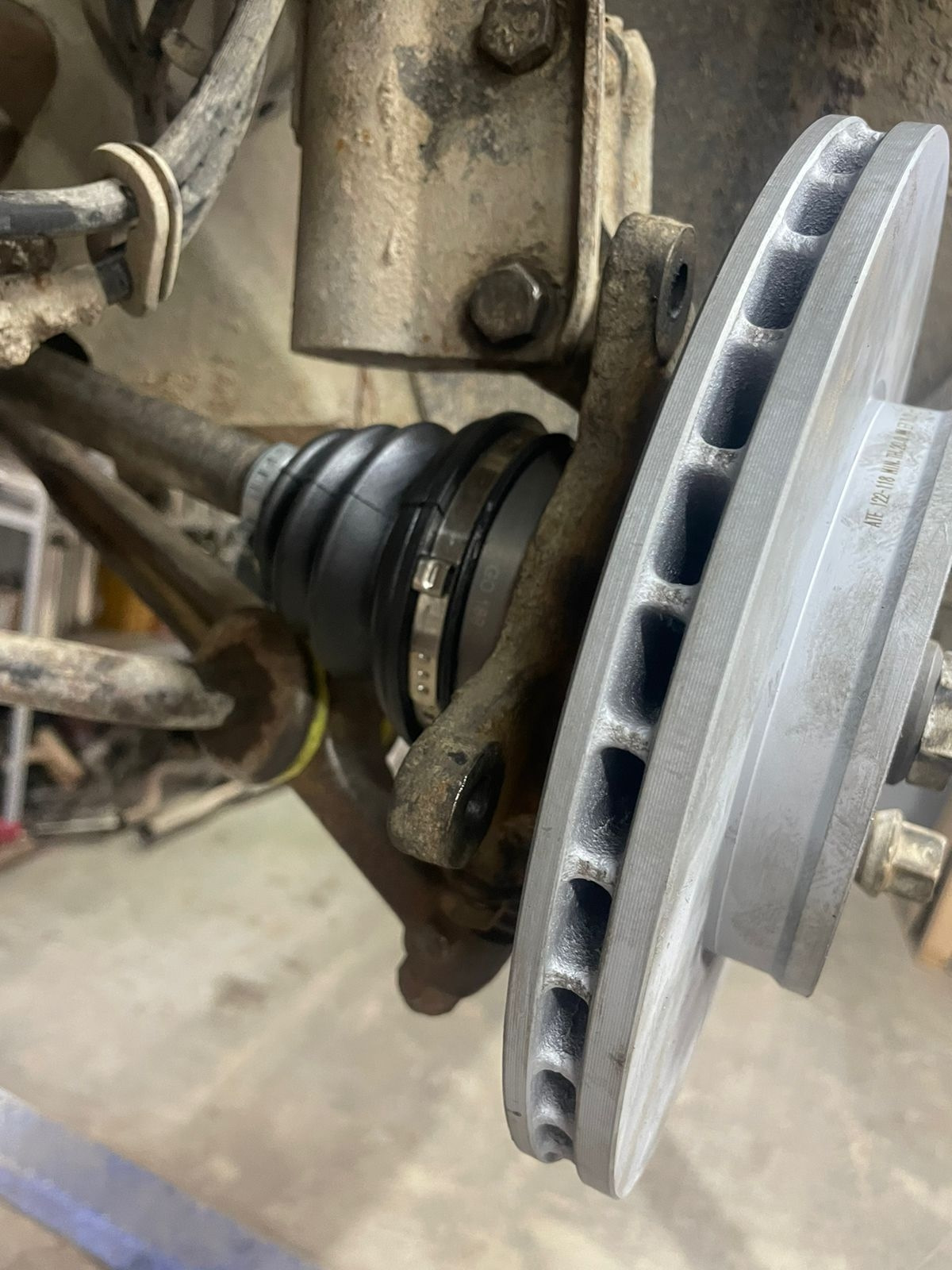

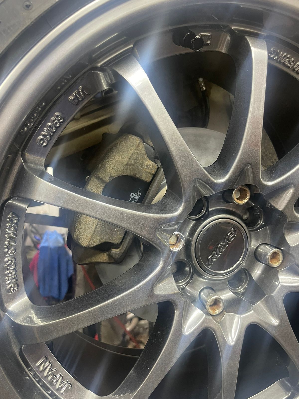

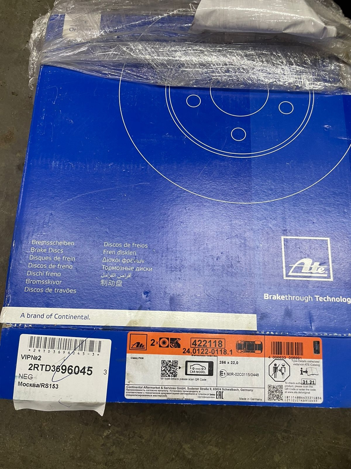

Замена передних тормозов на конфигурацию ауди диск 256мм и суппорт волга

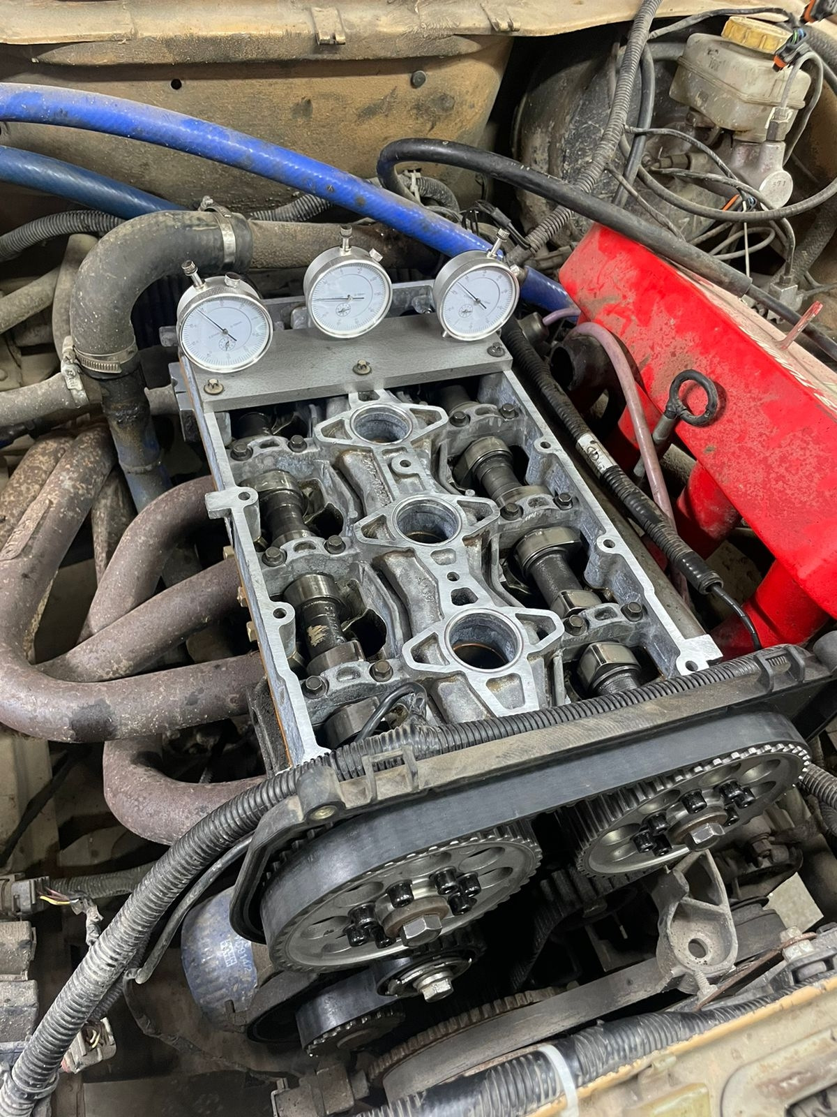

Замена распредвалов в дигатели.

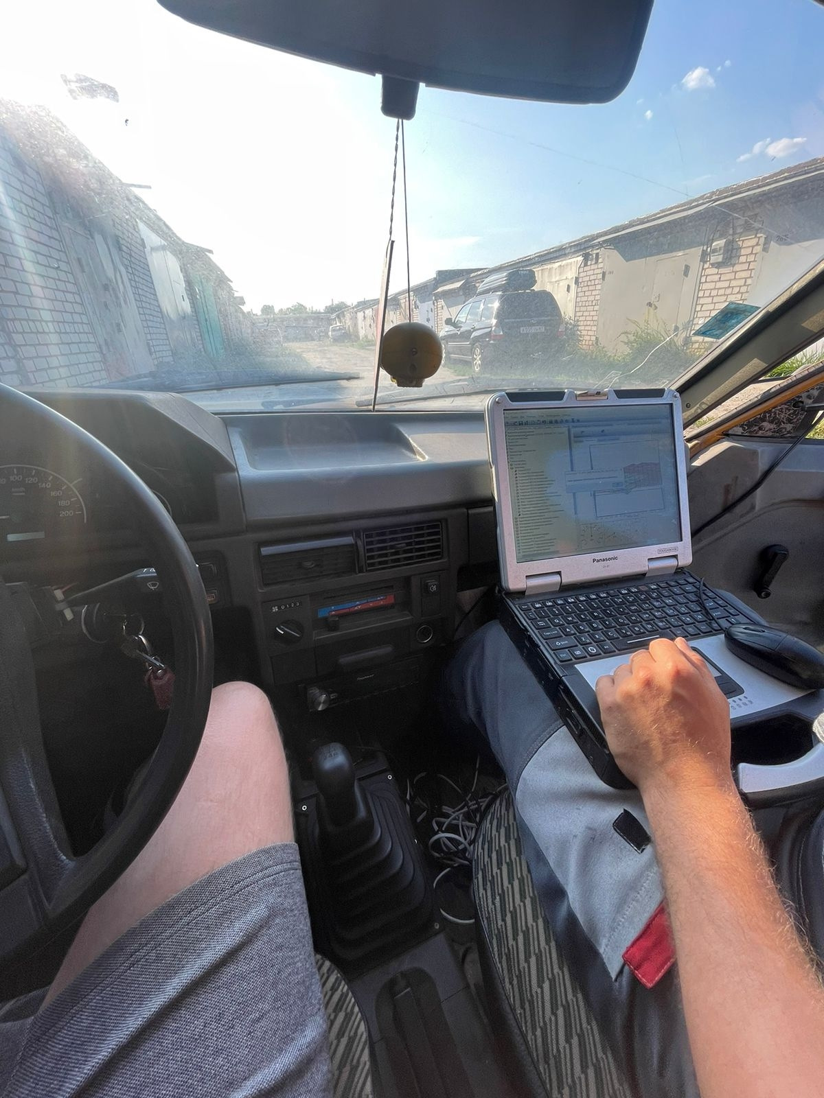

Онлайн обкатка в новом конфиге.

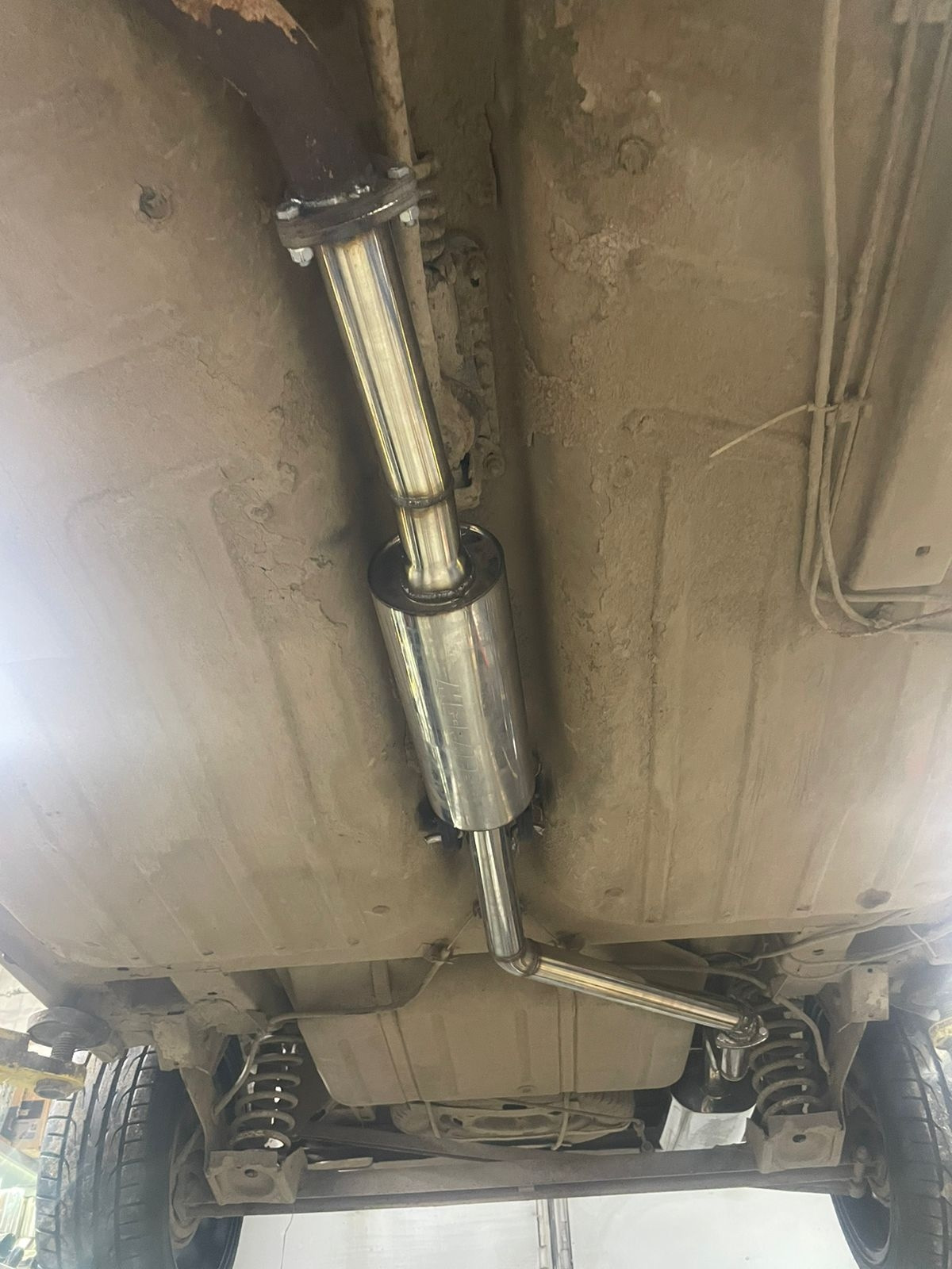

Изготовление новой выхлопной системы!☝🏻
Постройка новой выхлопной трассы.

Сайлентблок тяги панара: zekkert gm-6474

Тормозные диски перед: Ate 13.0460-2803.2
Тормозные колодки: Hi-q sp1200

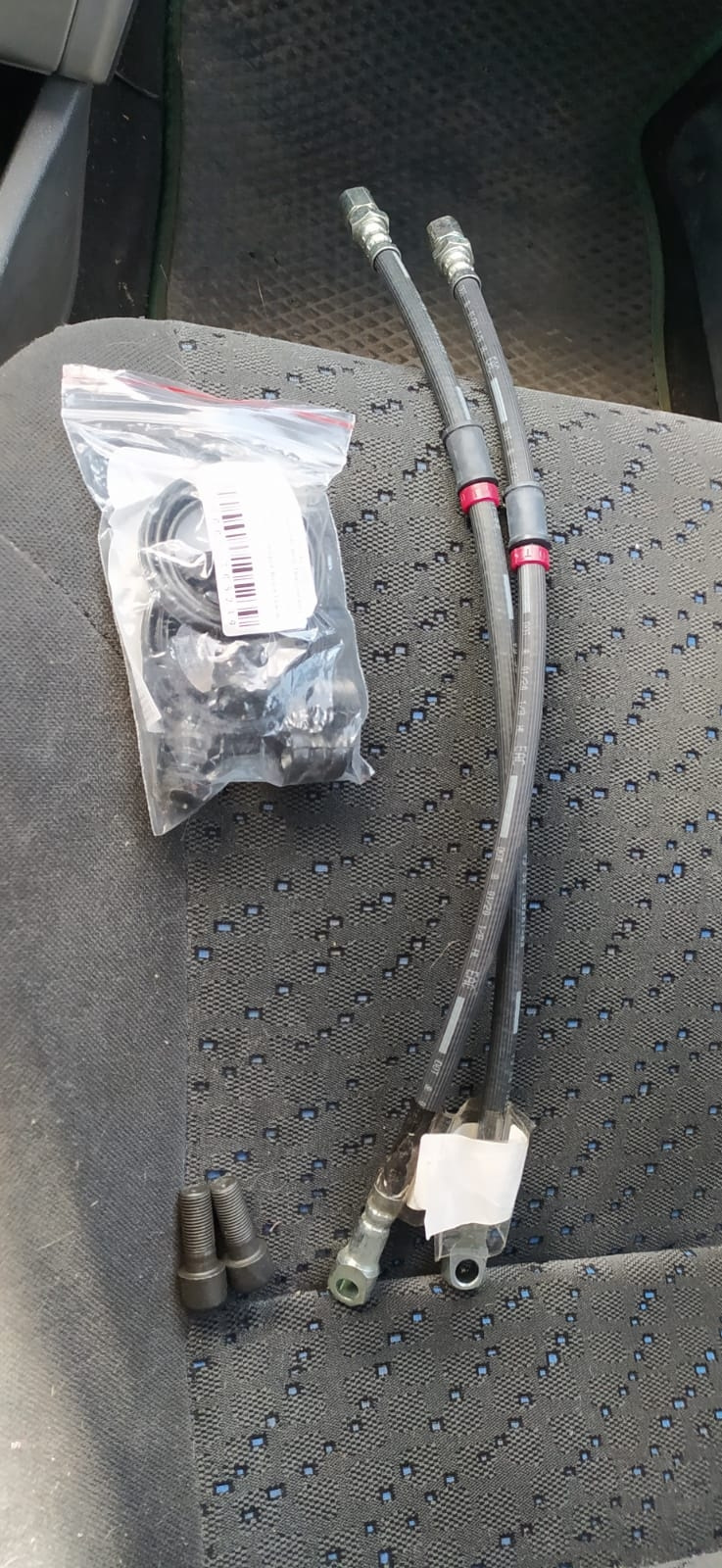

Шланг тормозной передни: 2121-3506060-10

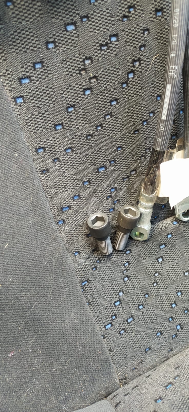

Болт крепления переднего суппорта: 2108-3501030
Болт тормозного шланга: 3110-3506012
Болт шруса внутренний: Febi 03004

Ступица передняя: 2141-3103015
Шрус наружный: trialli 2141-2215054 либо go189
Выхлоп: 2,5м труба 63мм, резонатор MG Race, глушитель MG Race, 2 фланца под 3 болта ваз.

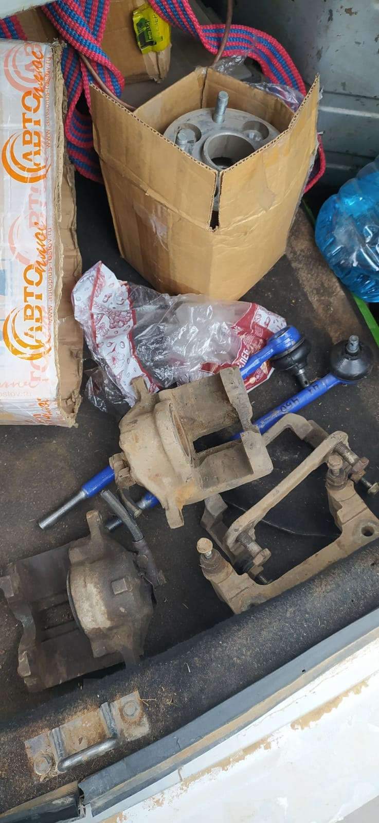

Рычаги, взял с разборки у Ромы с мск)
Суппорта взял с разборки. Рем. к-т, шланги, болты купились в магазине. Диски и колодки на заказ.

Сайлентблок в тяги панара поменяли на Infiniti q45.
Давно хотел себе кпп на паре 3.9, так как основные пробеги трассовые, и городской сильно превышает, хотелось меньших оборотов на скорости))
Кпп заказал в МСК у коробейника, быстро сделал, а Роман с разборки чётко всё отправил😏

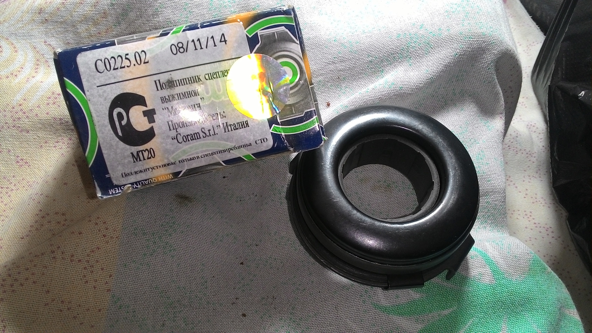

Сцепление поставили новое Valeo приора. Выжимной взяли Coram.

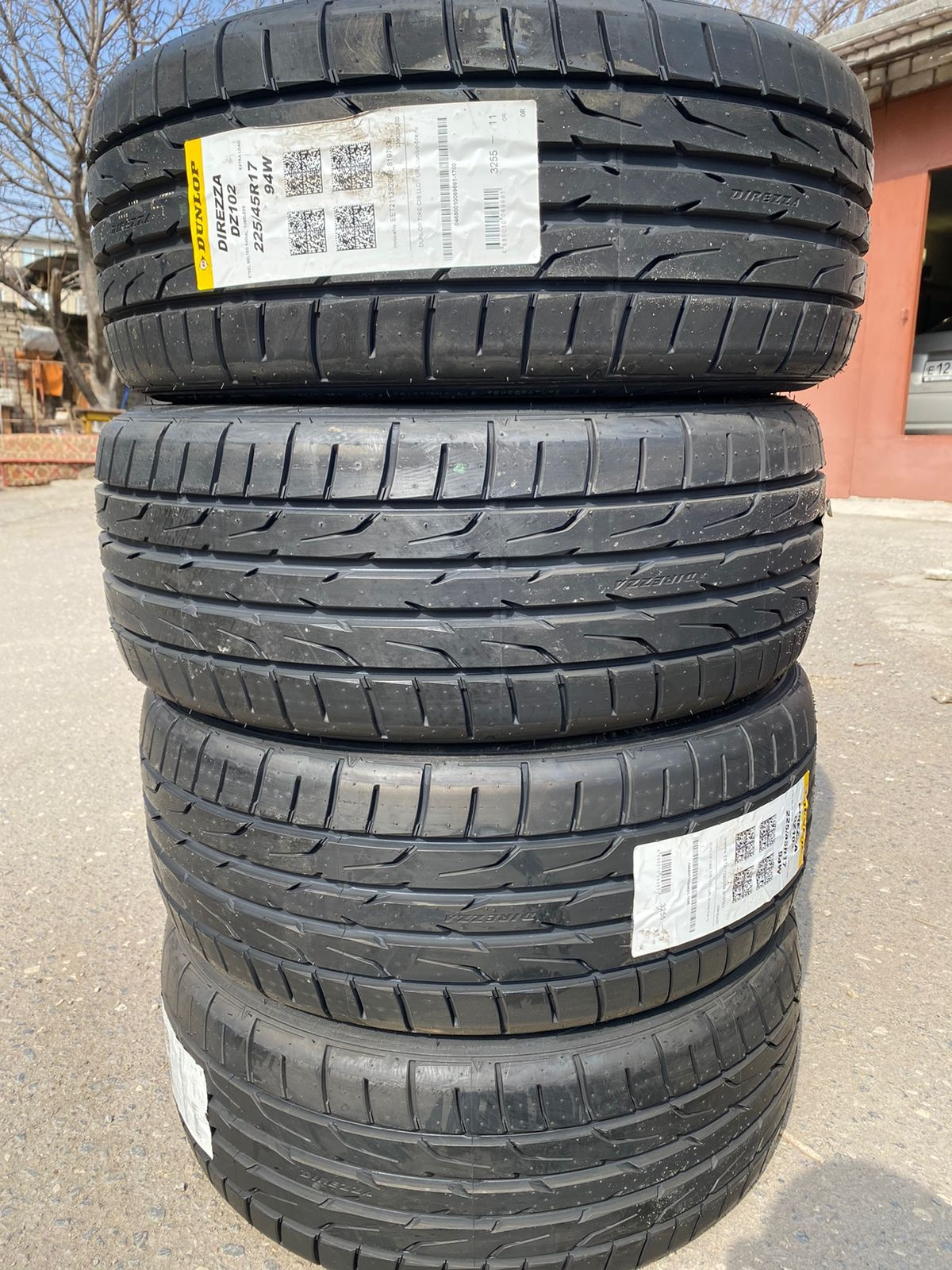

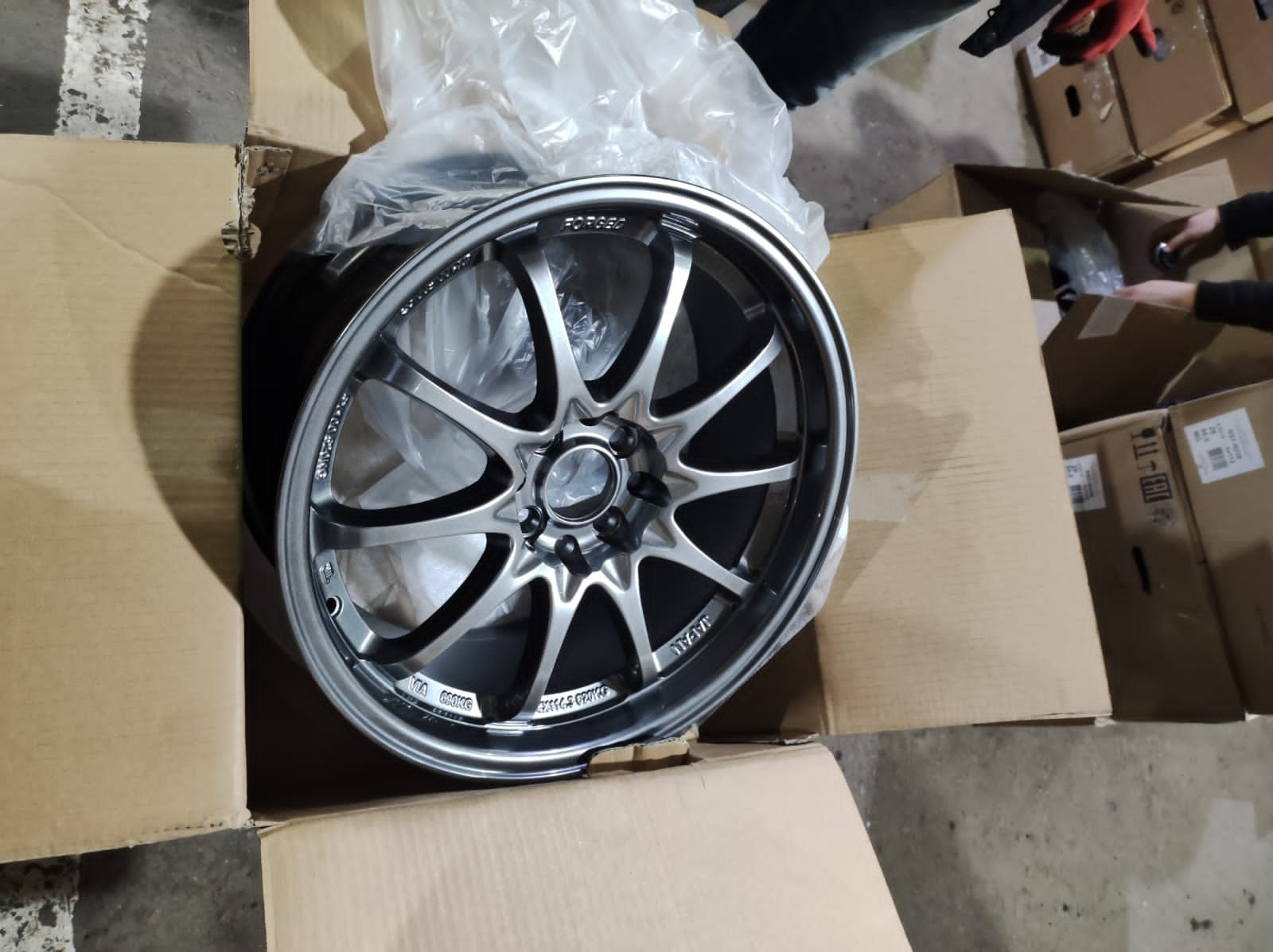

Выбрал себе Volk race ce 28 r17 7j
Разбалтовка двойная: 114.3х4 и 110х4
У меня проставки, по этому я не переживал)

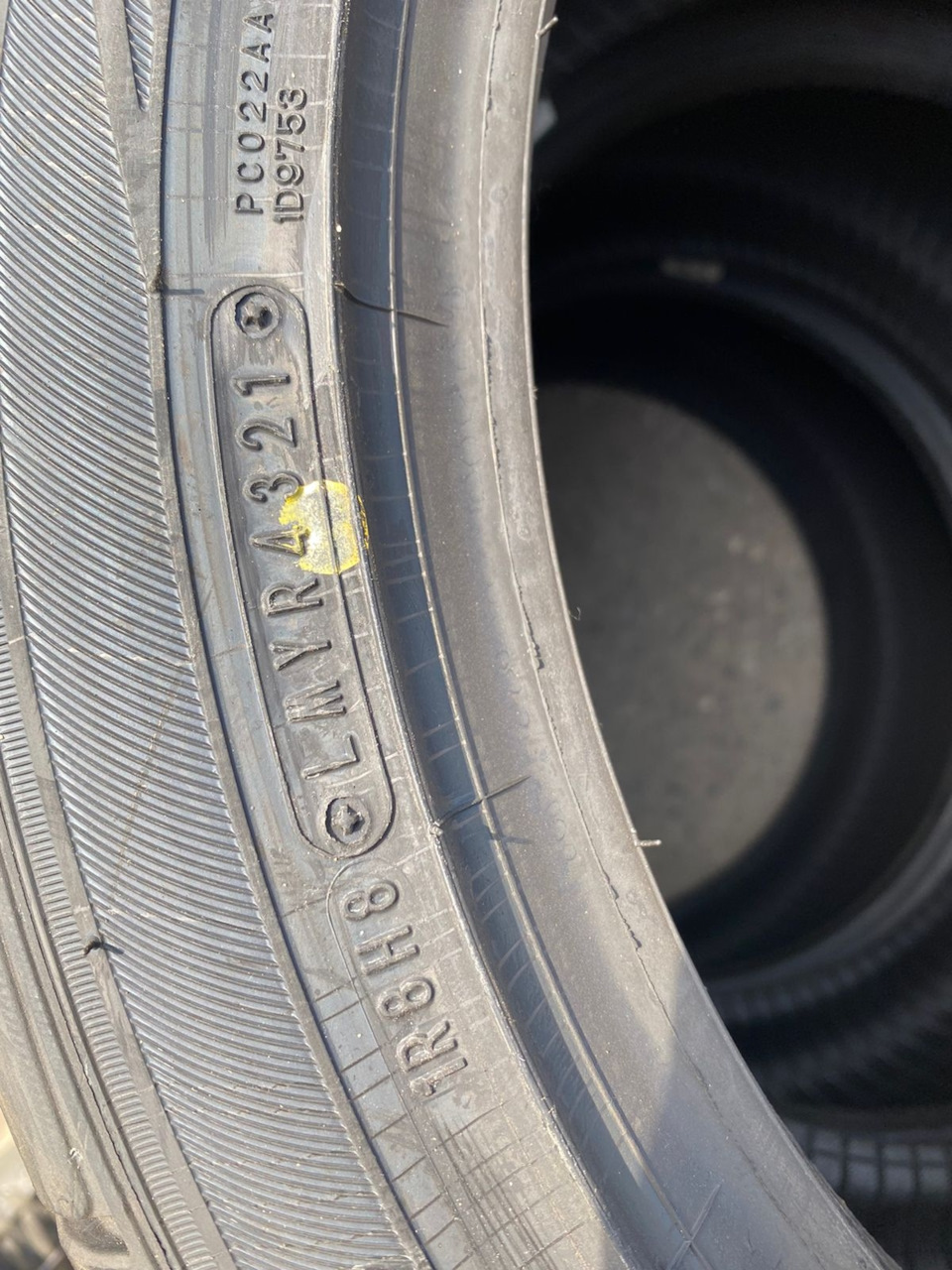

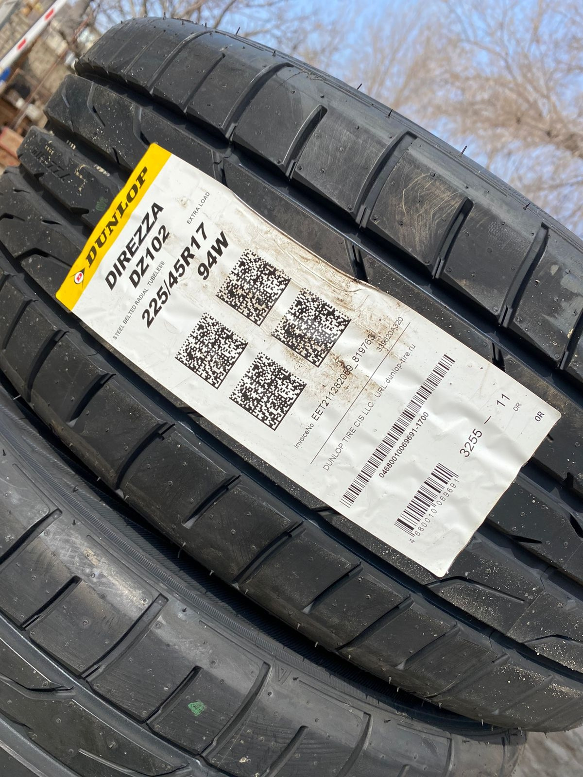

Резину заказывал в Волгограде, где машина собиралась. Заказывал у Александра с Japan wells.
Выбор пал на Dunlop Direzza 225/45
Это мной проверенная фирма, много лет на ней отъездил, отлично держит дорогу и устойчивая к повреждению и сильным ударам.
Так же с механиком Владом (VKS_Tuning) решили подкинуть новые валы гранта-шпрот, регулируемые шестерни, форсунки бош107 и обкатать этот конфиг онлайн))
Так же Влад сварил новую выхлопную трассу подстать новому конфигу))
Влад провёл долгую работу над машиной, за что большое спасибо)) сделал всё по красоте)
Найти его сможете в Волгограде VKS_Tuning
На выходе получили прогназируемую и стабильную машину)))
На стенд загоним и посмотрим что имеем))

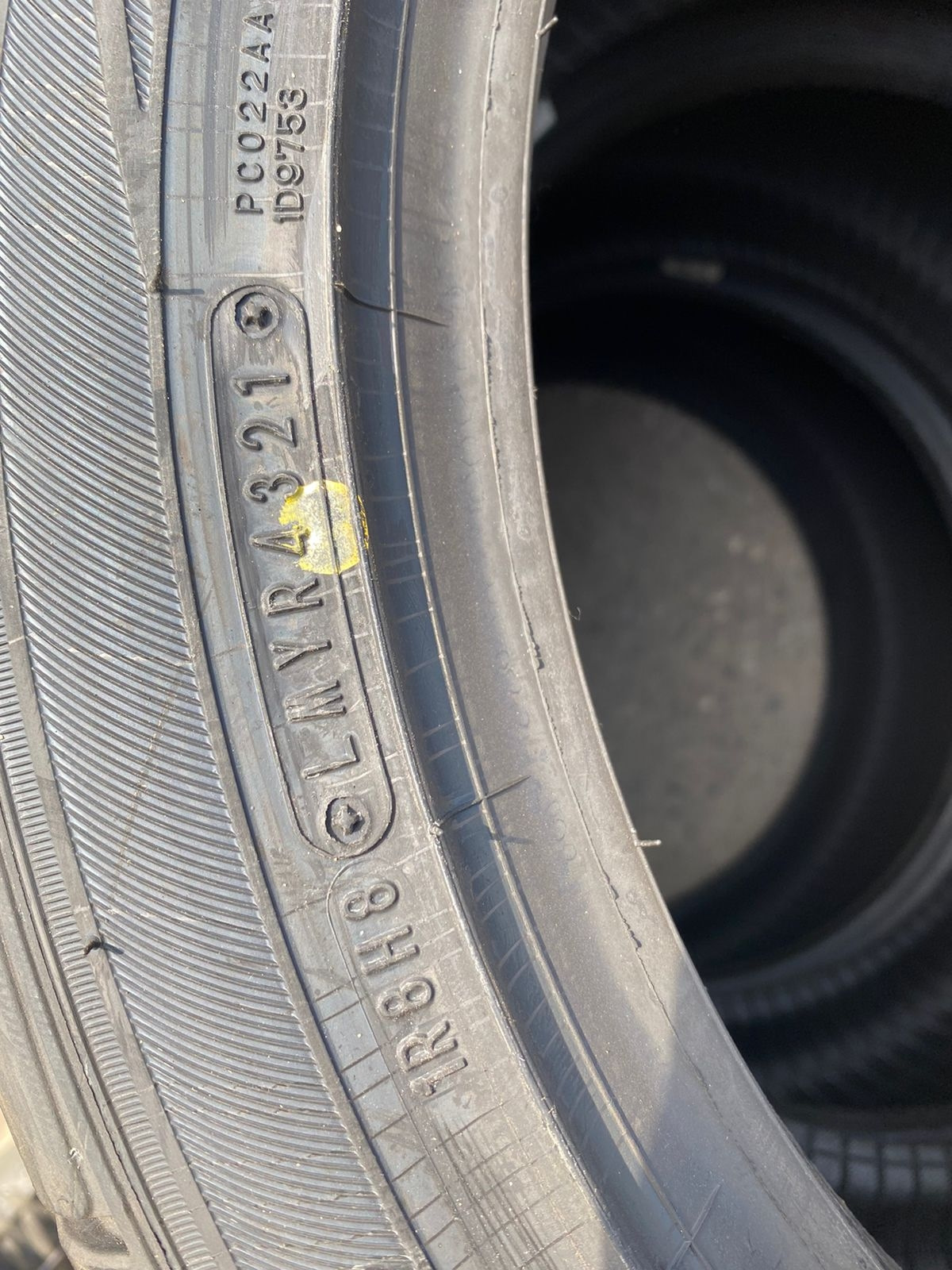

Не очень понимаю как резина с трейдвеаром 460 может держать дорогу. Это же пластиковое уг которое за асфальт не цепляется от слова совсем
Не могу согласиться))
Прежний Dunlop sp sport Maxx отлично себя показал в годы езды на нём. Зацеп был сумасшедшим просто. Ни на 1 серпантине под газом даже её визгнул и вывозил каждый вопорот)
Ну тут не надо соглашаться или опровергать. Есть стандарт, он указан производителем. Далее выводы следуют сами собой
Есть жопемер и опыт эксплуатации 😉
По которым делаю выводы)
