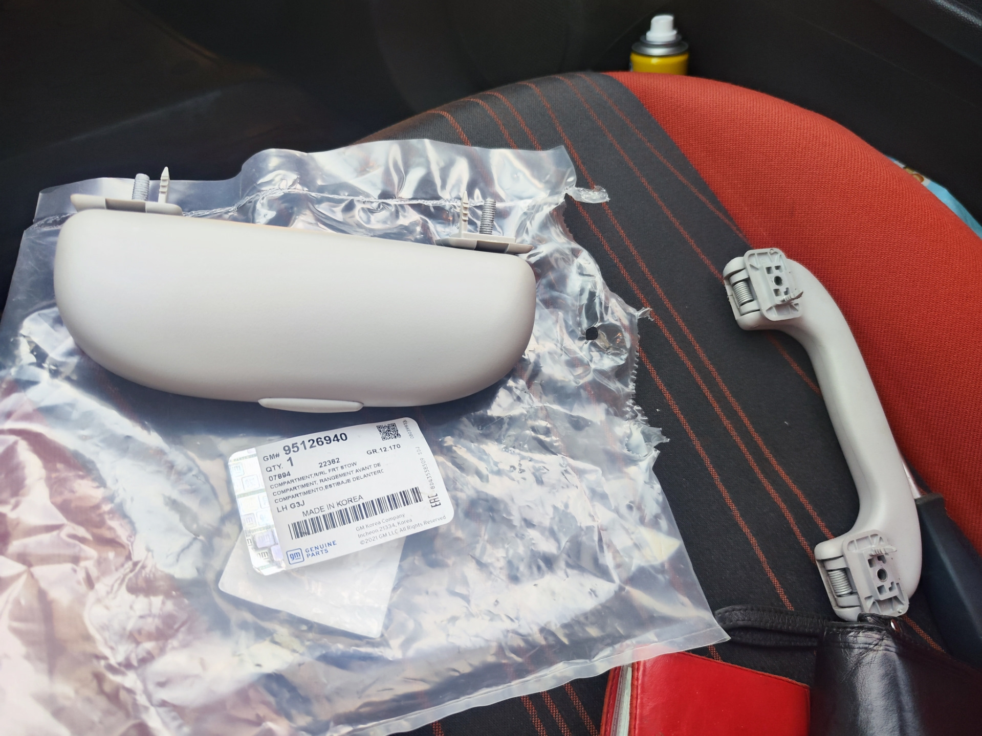

Очечник gm, помойму от Круза.
Запчасти на фото: 95126940

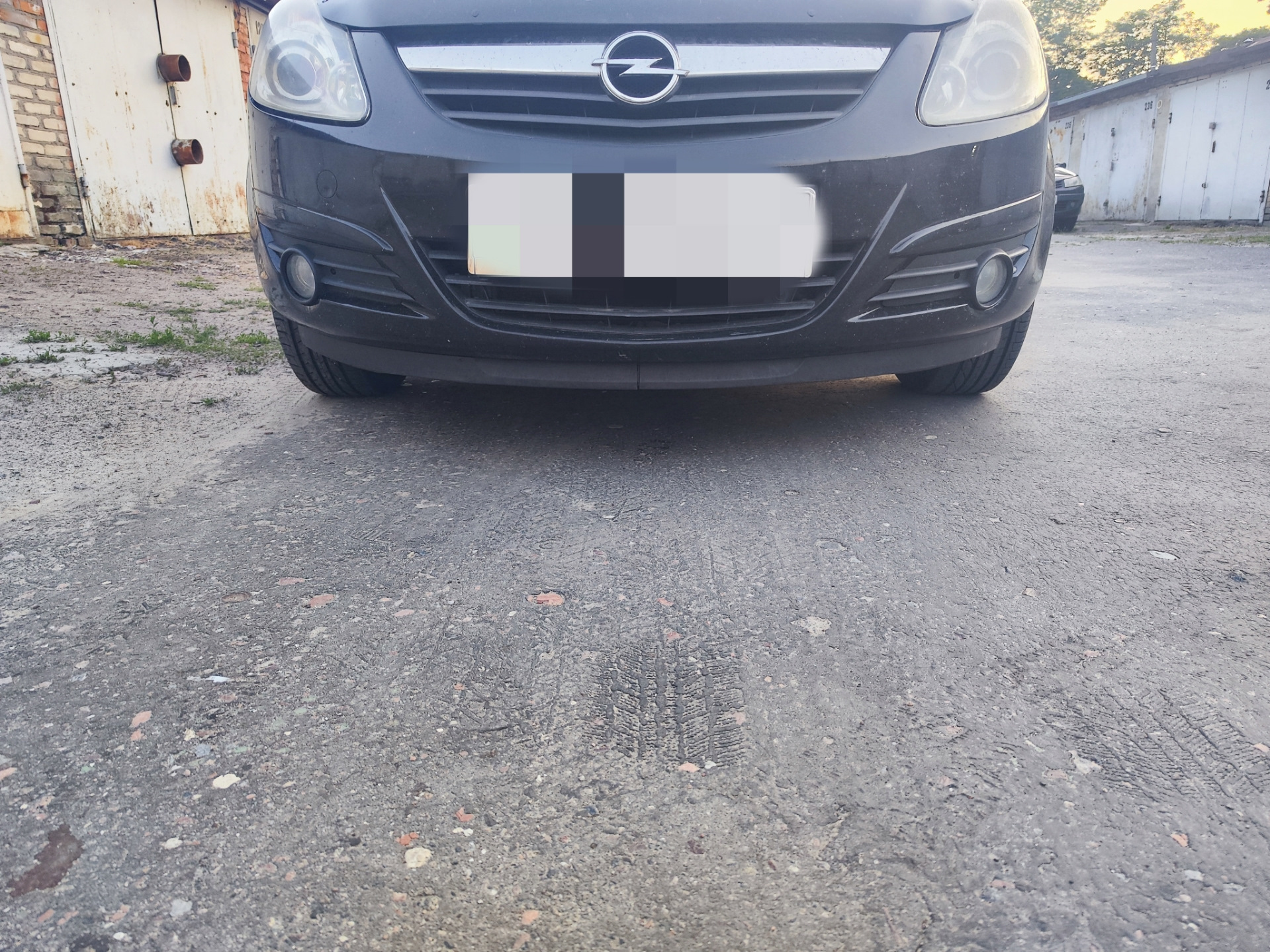

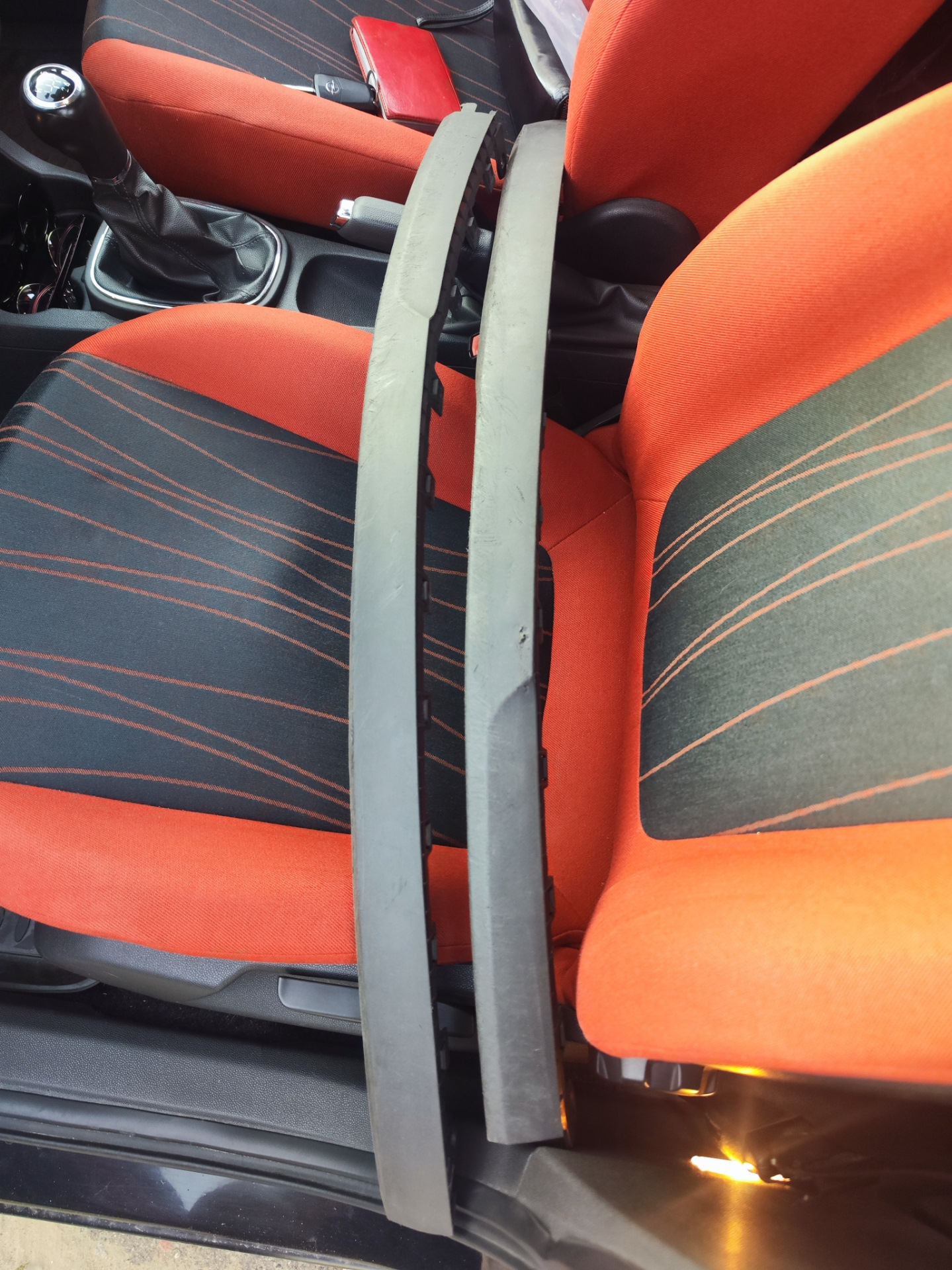

На разборке купил отсутствующую губу на передний бампер.

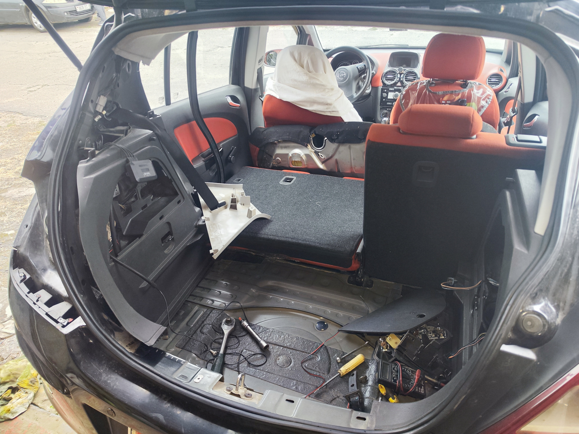

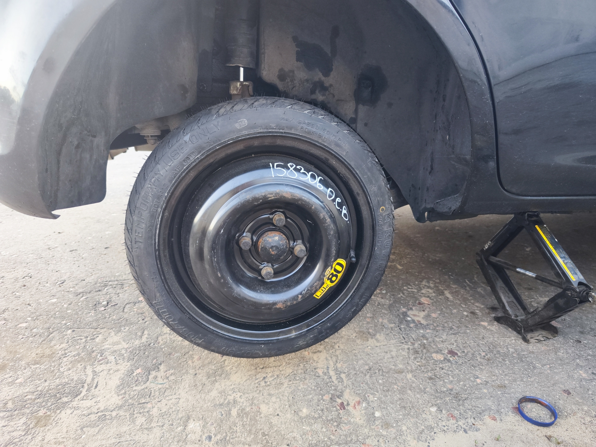

А так же докатку, т.к. в моей комплектации не предусмотрено запасное колесо и даже ниши под него. Докатку взял от corsa c, по толщине и диаметру аккурат легко под фальш пол. Нужно продумать как закрепить его, чтобы в экстренном случае оно не летело в голову находящимся в салоне, идея к слову есть.

Что мешает просверлить отверстие в дне и прикрутить болт, на него одеть докатку выпуклой частью диска к днищу и прикрутить через шайбу. В нее можно уложить насос с балонником.
Не хочу сверлить кузов
Что смущает, как будто это отверстие в крыше будет или в двери, на большинстве авто так крепится этот болт, он же будет с резиновой шайбой, которая раздавится когда изнутри будете его контрагаить и влага во внутрь не попадет.
Или на крайняк приварить можно, но это не рационально, болт можно вынуть и заглушку резиновую вставить.

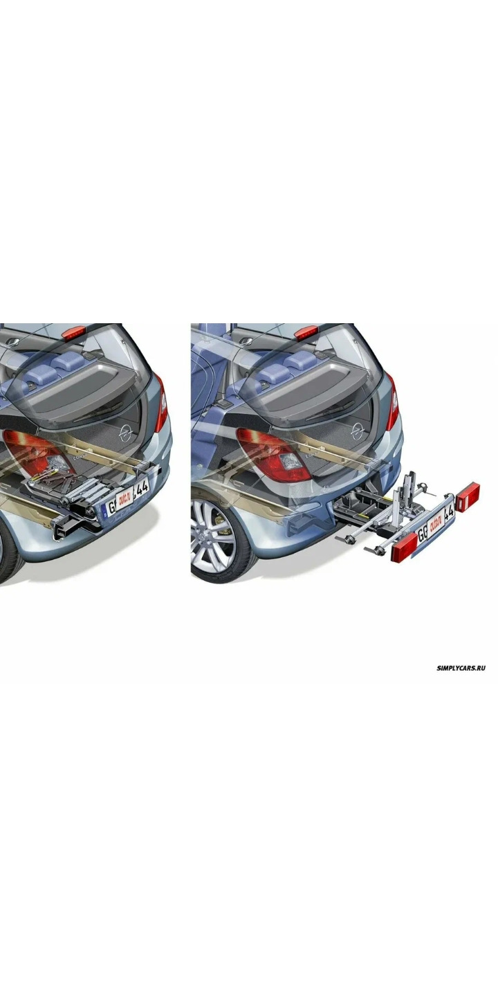

А что вместо места под запаску? Велокрепление что ль из номера выезжает?
Видимо должно было быть, но его нет, просто ровный пол, а под днищем какое то пластиковое крепление
Любопытно
Plastil1n
Фото есть?что то не верится
Теперь верится?)
Нифига себе, это может типо вариант без запаски, но с насосом и ремкомплектом
Да
У жена комплектация без запаски, с компрессором и ремкомплектом, но ниша под запаску есть и место для установки крепежа колеса
Видимо здес когда-то было вело крепление вместо ниши

У меня и ниша под полноценную запаску, и насос с монтажной пеной и шлангом

Крепи, как во внедорожниках — снизу 😀
Пока достанешь весь в очко.
Ну, наверное да) Ну, как вариант — переварить нишу)) Точнее вварить)

Такие были версии
Такую в Краснодаре видел, черного цвета пятидверку.
