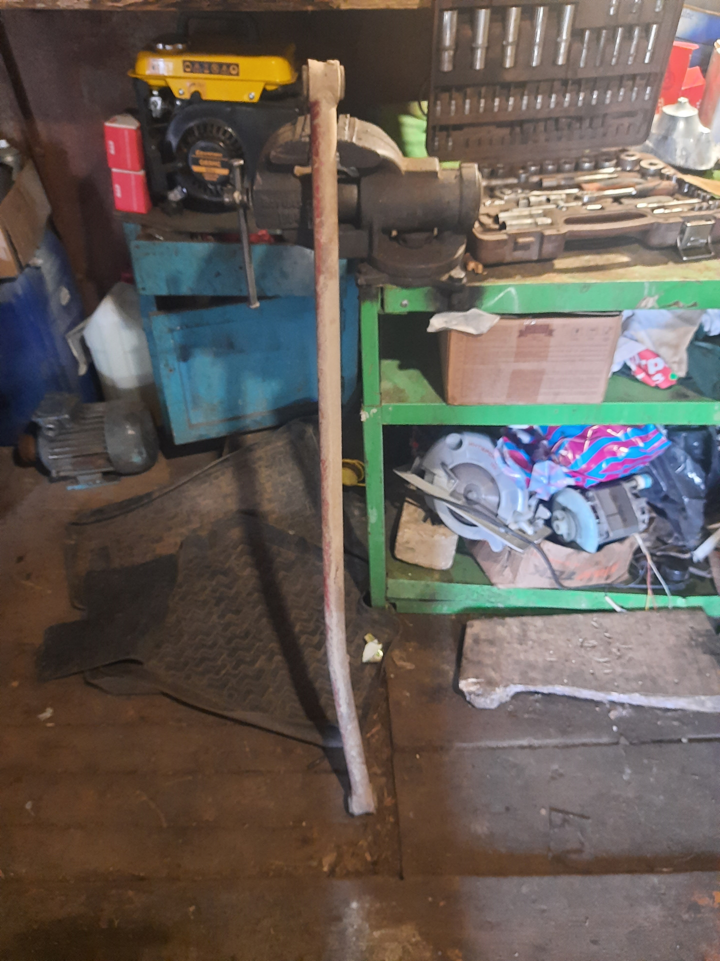

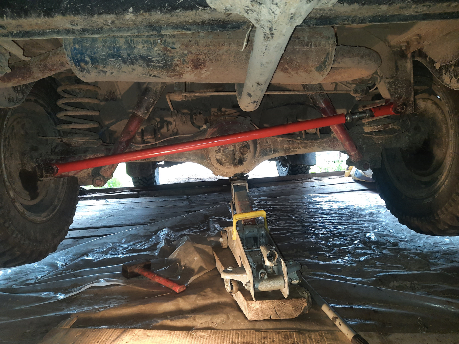

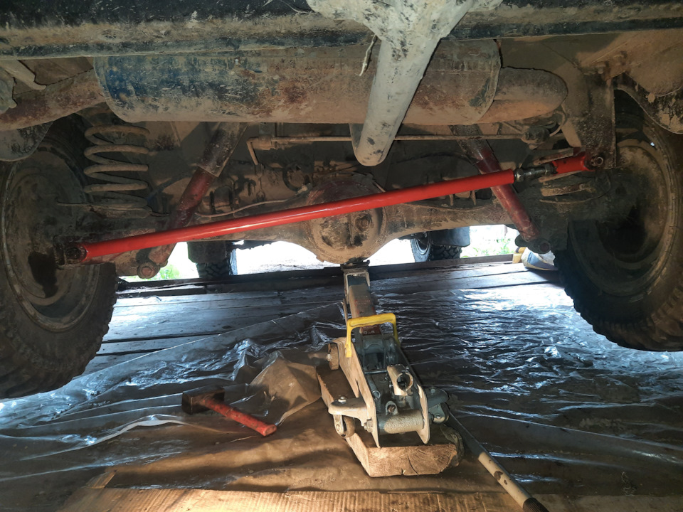

Заметил, что задние колеса чуть стоят не напротив передних, ну подумал из за колес, проставок под пружины чуть мост ушел. Уже хотел сварганить самодельную, но увидел, что на озоне готовая 1000р, а купить в магазине необходимые детали вышло бы на 600р плюс некоторый гемор. Поэтому купил на озоне, в целом неплохо сделано. И по итогу родную где то погнул.
Комментарии 7
Сварил бы лучше из бесшовки 32х3 или 32х4. Обоймы с нового образца тяги под сайлент 21217. Даже если погнешь, она не подламывается как родное и половина тюнинга, ну и ровняется об любое дерево
Поддомкрачивая за сам редуктор, можно погнуть сам чулок заднего моста и тогда только замена

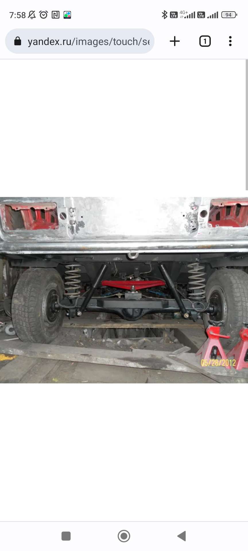

Самое на мой взгляд лучшее решение а образный рычаг поставил и забыл !катаю на таком уже 2 года даже не разу шаровую не менял стоит стандартная от нивы, а машину эксплуатирую по жёсткому !
Это как
Вот так
Хорошо но много заморочек
Никаких только площадку приварить на мост и все
