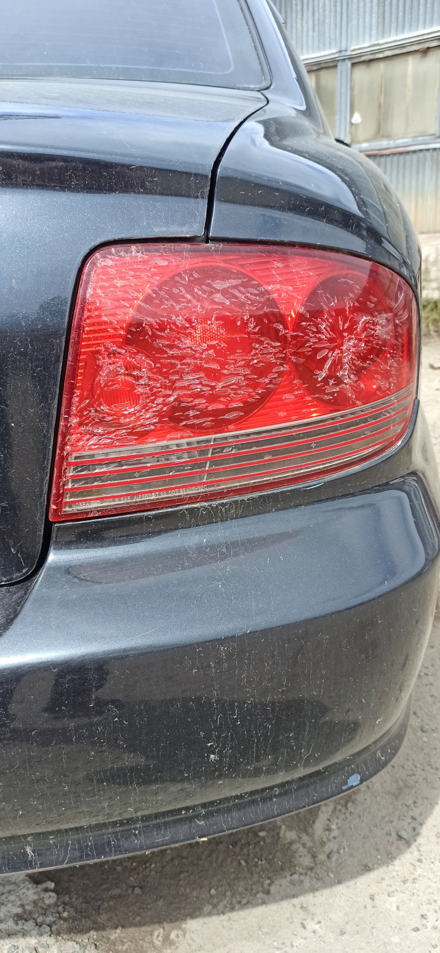

Можно попробовать удалить всю шелуху и неровности, удалить все загрязнения, обезжирить, залить чем ни будь на вроде этого "жидкость для удаления трещин на лобовом стекле автомобиля" (aliexpress.ru/item/1005005472962128.html), потом полирнуть, но повреждения очень глубокие, без понятия сработает ли или станет ещё хуже.
Комментарии 7
Чем их так посекло?
Солнышко
Значит они уже лаком были покрыты и скорее всего с баллончика, как ниже написали нождачками и полировкой все уйдёт
врятли, трещины сквозные.
Тогда только замена
нождачки 600/800/1000/1200/1500/2000
3 круга и 3 пасты и в броню. и все будет топ.
