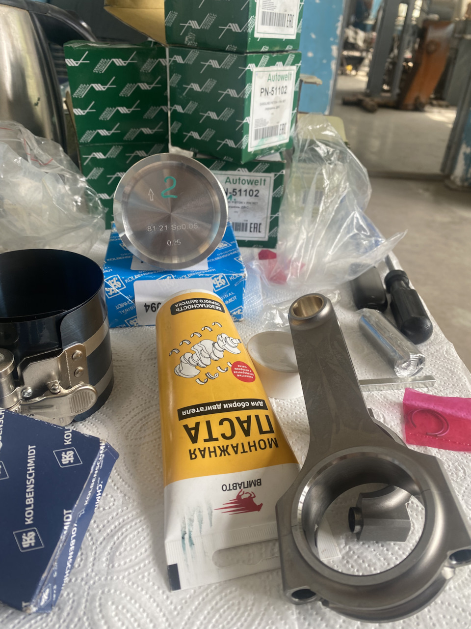

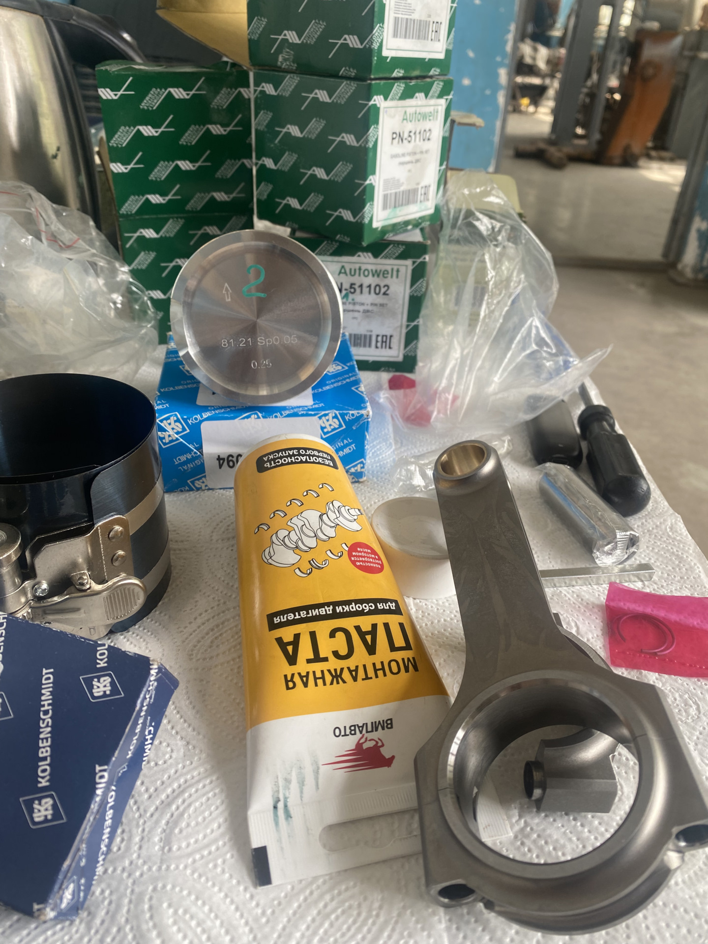

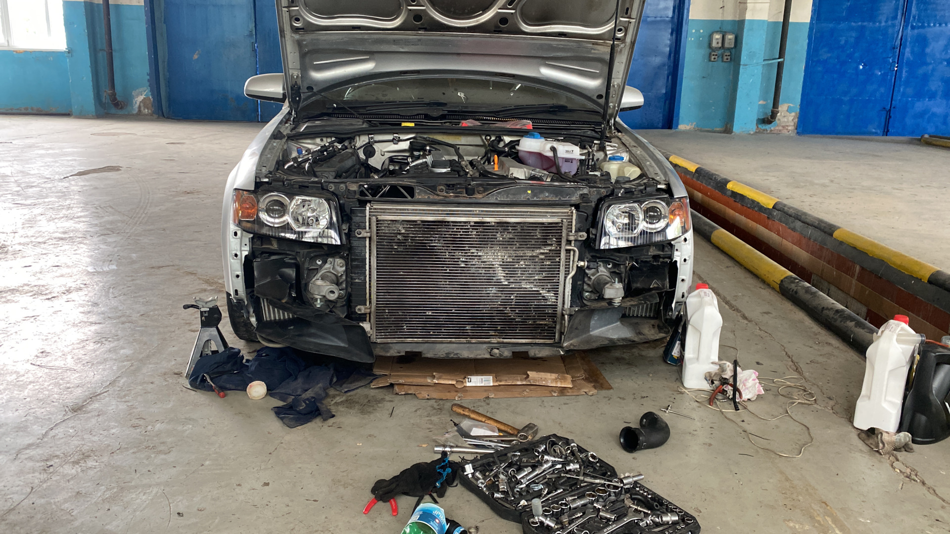

В том году после лета машинка сильно приболела, я понимал прекрасно что скоро будет сюрприз, а на шкафу уже лежали шатуны от Саймона… И в ноябре меня навестила масленка со всеми вытекающими, авто было поставлено на капиталку, которая затянулась больше чем на пол года в виду того что работа занимает 80% времени и даже в выходные иногда не удавалось заняться машиной, но все же к примерно намеченой дате завершения и выезда я успел.
Что было проделано:

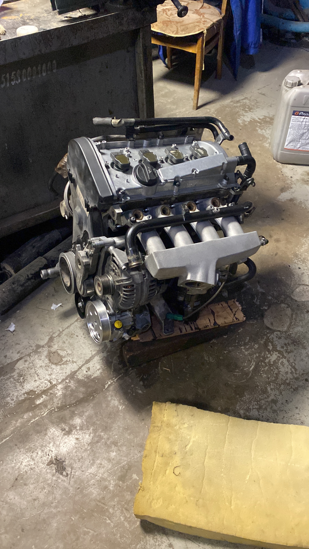

1.ГБЦ: замена ГБЦ на AWP (куплена у Мартиросян Арсен ‘Arseen’) так как родная имела трещину между седлами впуска и выпуска но не сквозную(опрессовку прошла), замена клапанов впуск АЕ, выпуск орига бу, ориг МСК, прирезка на станке, замена ГНЦ, шлифовка плоскости.
2. Блок: расточка блока первый ремонт, поршня автовелт, кольца КС(из старых запасов складов), шлифовка коренных колена в первый ремонт, установка кованных шатунов Саймона вкладыши коренные шатунные КС, шлифовка плоскости, замена маслонасоса, маслофорсы с давкой 1.9, ориг звезда колена, сборный грм из гейтса и ориг натяжителя ремня грм, вся мелочевка новая, кронштейн маслофильтра и т.д.

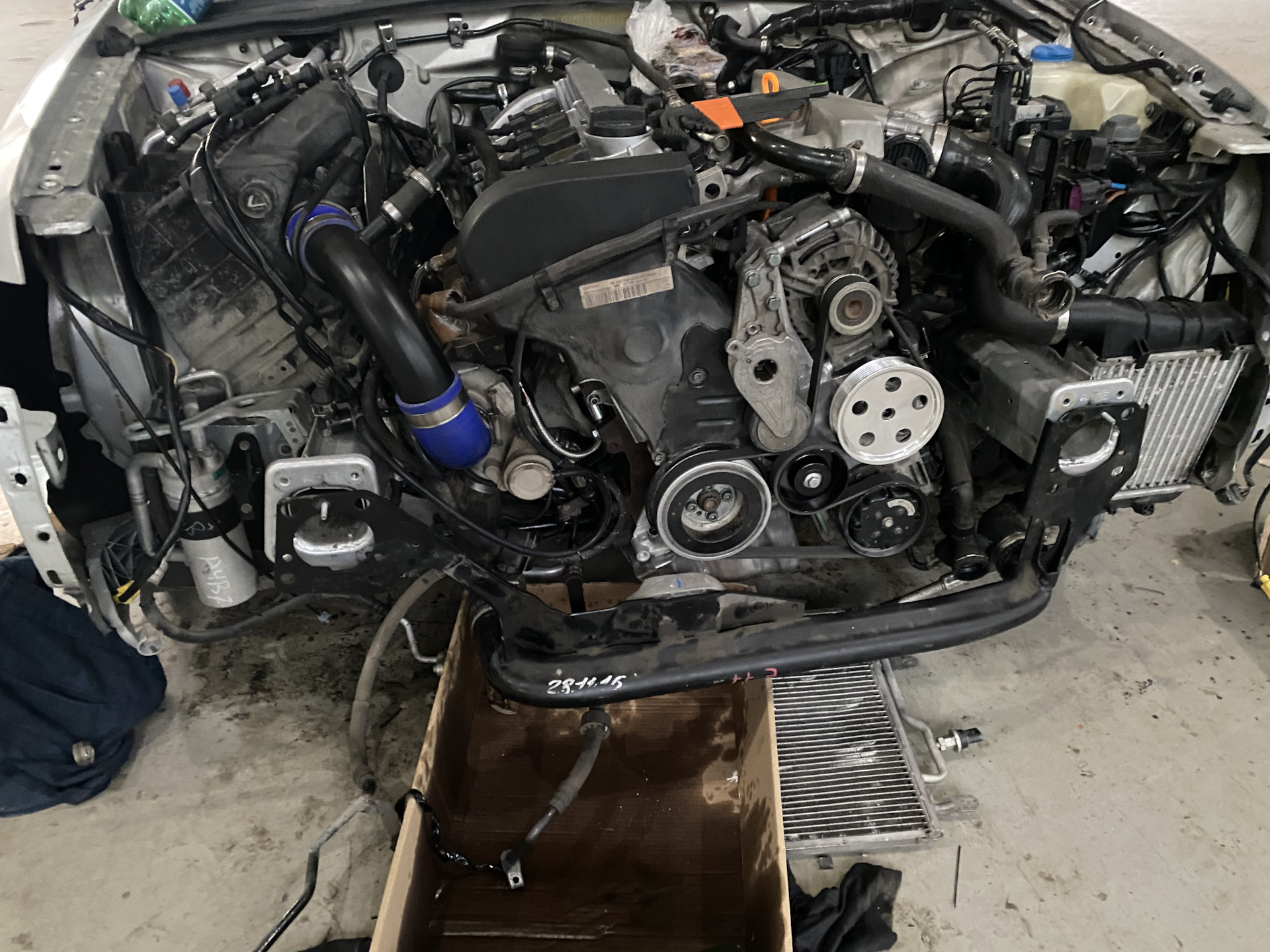

4. Отмывка подкапотки до чистого состояния, замена телека, трубы/усилителя воздуховода от интеркуллера, замена интеркуллера, замена насоса гур(аналог), замена бочка гур(оригинал), переделка системы вкг, вакумной системы, в общем замена всей мелочевки на новую.

По итогу: перед запуском проверил компрессию — 14кг в каждом горшке, с одинаковой наполняемостью, после обкатки будет повторный замер, запустилась сразу, к термостату есть вопросы т.к. он на 82гр, а температура на хх 93-95гр., необходимо перебрать генератор он издает не приличные шумы( железки на переборку лежат ждут времени).

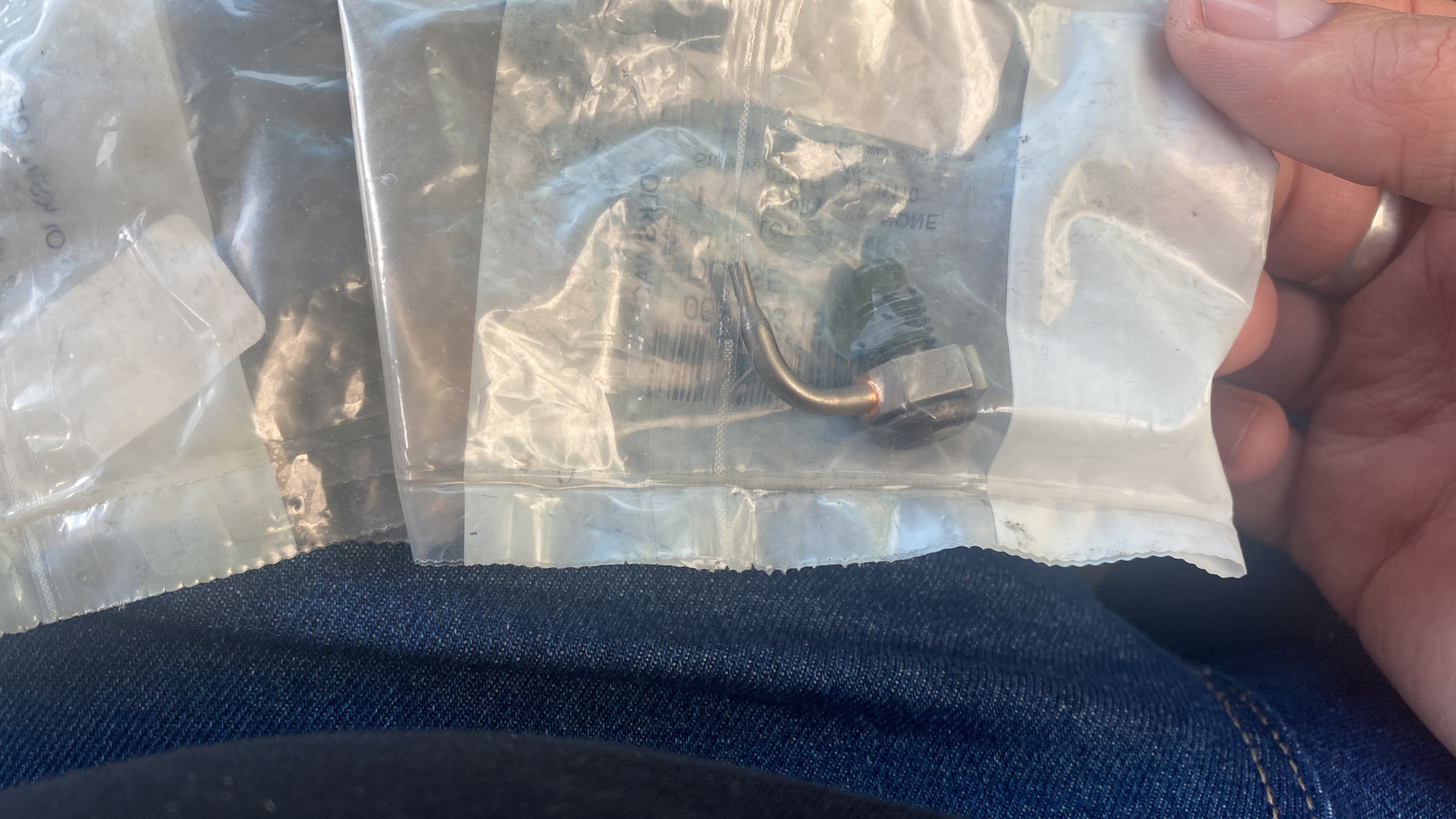

Необходимо заменить натяжную станцию т.к. шумит, перезаказываю уже второй раз гейтс и ину, то что приходит мне напоминает китай за 5к рублей, может быть потому что производитель турки, но элементарно отсутствие запечатаной упаковки меня настораживает.

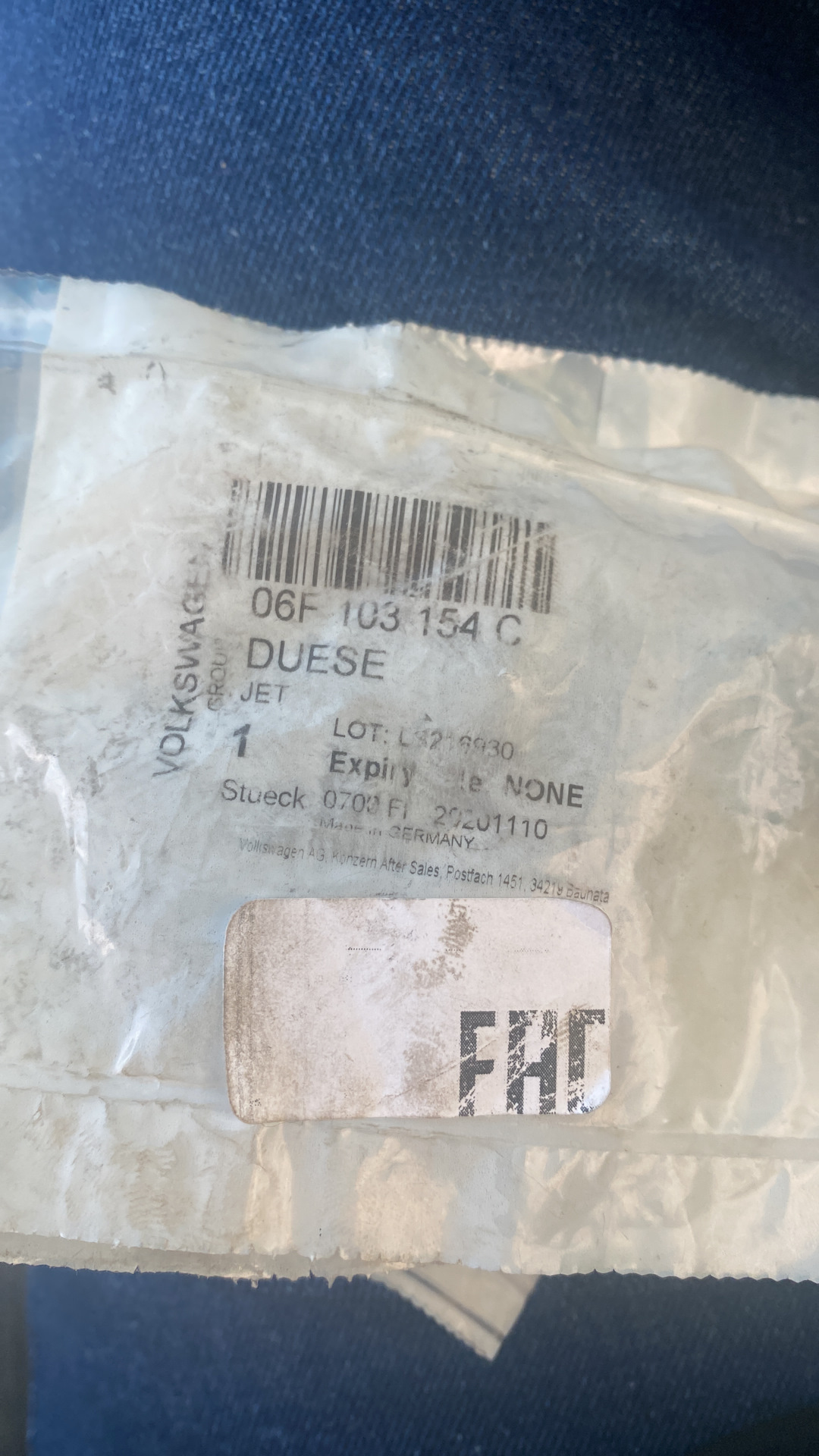

VAG 06F 103 154 C 6 000,00 ₽ маслофорсунка 1.9 БАР новая оригинал (Авито) х4

от чего труба на впуск ?
крашеный хэндмэйд)) из остатков S 63 трубы по-моему
понял пасибо, хорошо смотриться !

у меня почему то подозрения что термостат паленый, я вон натяжитель навески заказал гейтс, так я от качества когда в руки взял просто офигел, похоже на китайское гуано, литье как на китайском заводе, ролик нск но блин он имеет люфт осевой, где такое видано. я конечно хз может быть так и должно быть.
