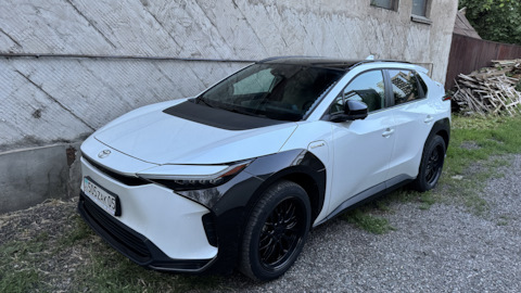

Перевел информацию, содержащуюся в книге "Руководство пользователя" (Китайский язык), которая поставляется с автомобилем.
Как видно по таблице, менять нужно:
1. Тормозную жидкость каждые 2 года или 40 000 км.
SAE J1704 FMVSS No. 116 DOT4
2. Салонный фильтр каждые 20 000 км.,
MICRO DUST FILTER 87139-0R060
DEODORANT FILTER 87139-42050
3. Жидкость отопителя и тяговой батареи через 200 000 км.(да, да всё верно, двести тысяч километров)
"Toyota Super Long Life Coolant" в системе отопителя 4.0 литра
"Toyota Genuine Traction Coolant" в системе тяговой батареи 5.9 литров для FWD, 7.4 литров для AWD
4. Масло в редукторах, только при сложных условиях эксплуатации, каждые 80 000 км.
Toyota e-Transaxle fluid TE 08886-02605
В переднеприводном автомобиле — 3.9 литра (один двигатель)
В полноприводном автомобиле — 3.1 литра (два двигателя, итого 6.2 литра)
