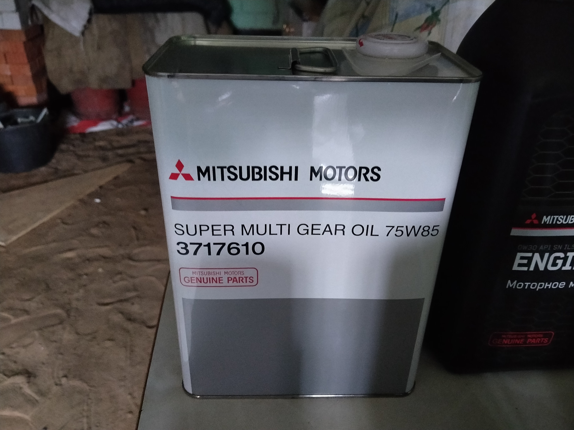

Да вот только я с весны хотел поменять масло в раздаточной коробке и редукторах, да все руки не доходили. Все заказал, получил, покатал с месяцок и в итоге смог поменять сегодня. Список необходимый для ТО прилагаю.

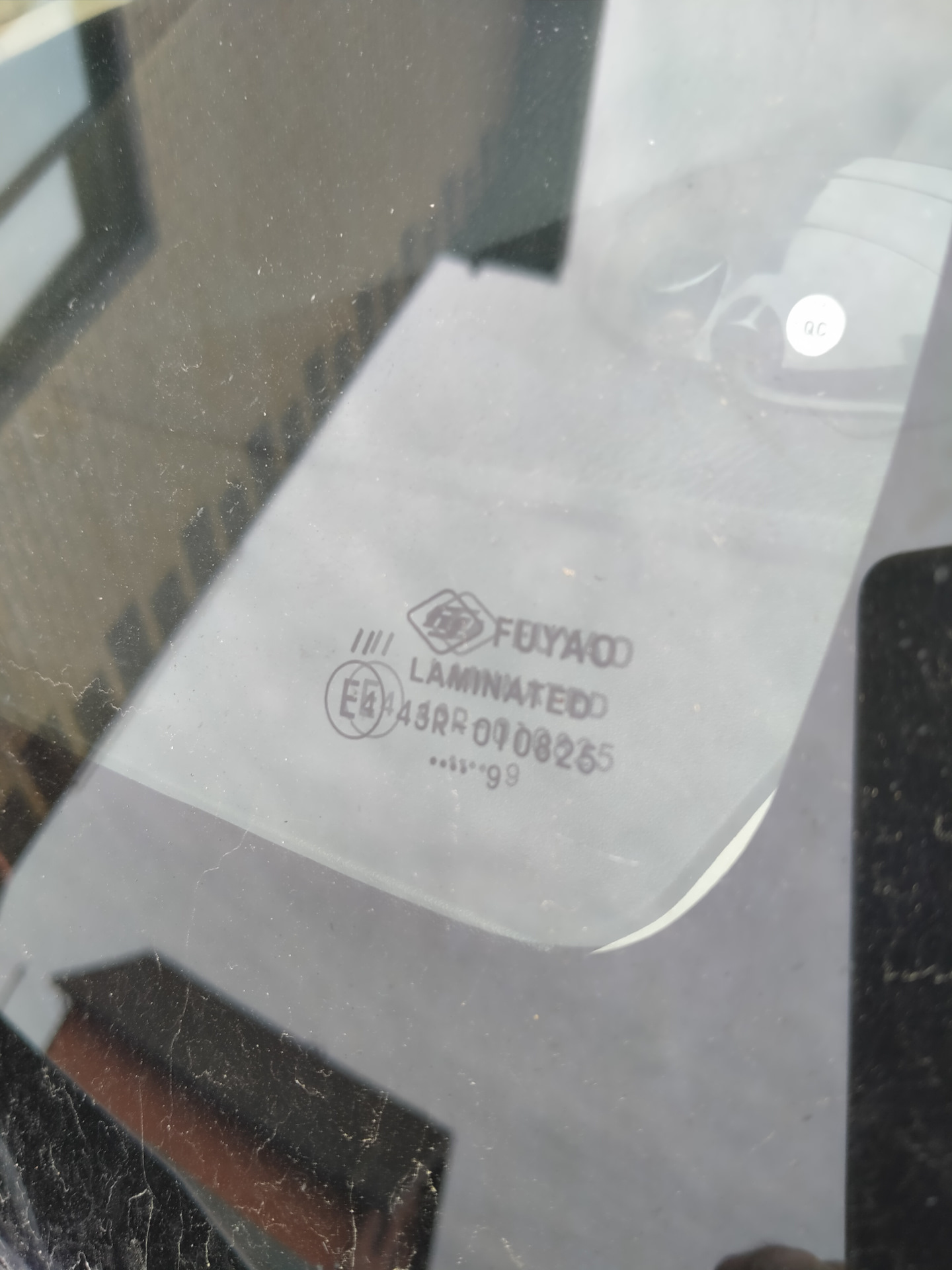

Вопрос к знатокам! На трассе словил камень, пошла трещина, посоветуйте какой марки взять стекло? Чтобы бюджетно и крепкое было.

Вчера Кастрол залил. Ценник 1500 за литр
Я решил не экономить. У меня пробег на Паджер 12-15 тыс в год, на остальных ещё меньше. Думаю не стоит на этом экономить
С 19 года стоит. Могу рекомендовать!
Палю годноту за 600р:
Нельзя экономить на любимых)))
Я в редуктора и рк заливал neste, но сейчас думаю уже не найти. Самый оптимальный вариант купить zic, а лучше оригинал
Мобил SHC — это конечно сейчас "дорого-богато"(если не подделка). Вопросов нет))). Но оно 4/5. В редуктора- да, тоже заливал! Но в РК- только "лютый" оригинал!
Бери AGC
Любое, главное что бы не совсем днище😁
Крепко и Паджеро вещи не совместные слишком уж вертикально стекло установлено 🤬.
Стекло же Фуйао — сейчас здесь в фаворе 🤗
Фуяо ставил на Хонду, и сразу новые стеколочистители, через месяц у меня правый дворник такую дорожку прогрыз… Уж не знаю, это было стекло такое, или дворник вольфрамо-молибденовый))))
На Тигуане 21 года в семье уже третье Фуйао стоит за 20к пробега, даже от шипов оно колется. Приходится ставить его, потому что это оригинал для VW, машина на КАСКО. А у меня на Паджеро Pilkington 19 года, я пару конкретных булыжников ловил и дофига шипов, ему пофиг, держит.
Я сам работаю уже 13 лет со стеклом, но не автомобильным, так вот Пилкингтон — супер зеленый, AGC имеет голубой отлив, внешка конечно решает, но мне важно износостойкость. С Китаем не работаю, не могу объективно оценить.

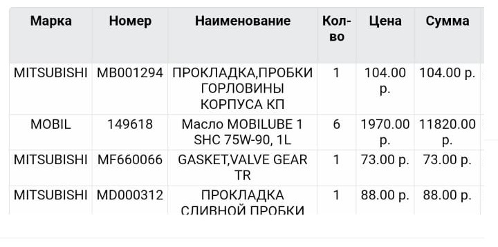

11820 в редуктор.
Я сам охуел от цен, но таковы реалии, и так самую низкую цену выцыганил.
А залить Zik слишком дешево?
Реалии сейчас могут быть очень разными.
Ниже правильнльно сказали ZIC был бы наверно втрое дешевле без особой потери в качестве.
Позвоните в Каргласс, выберете удобный пункт и пусть подберут стекло по VIN. Запишитесь на дату/время и за час все сделаете. Стекла конечно будет китаец, а китаец это всегда лотерея, так что нет большого смысла долго выбирать. Через пару сезонов все равно станут заметны следы пескоструя.
Так то я из Ростова, у нас мастерских хватает)))) Я имел ввиду, марку нормальную кто знает?

Да это везде!) Раньше дилеры во все три точки его заливали и не "парились". Но в нашу РК, где 3/4 — это вопрос!
