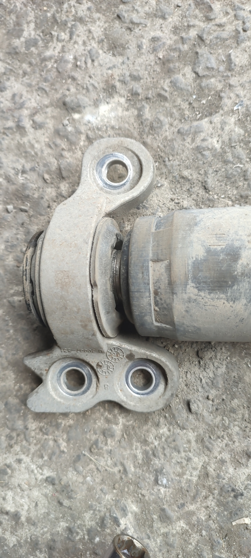

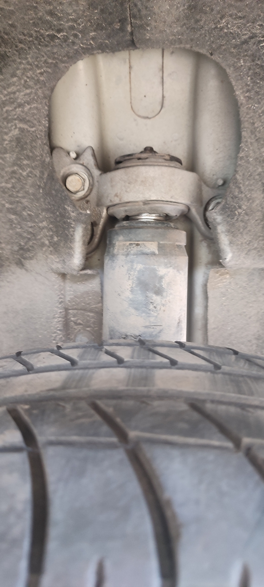

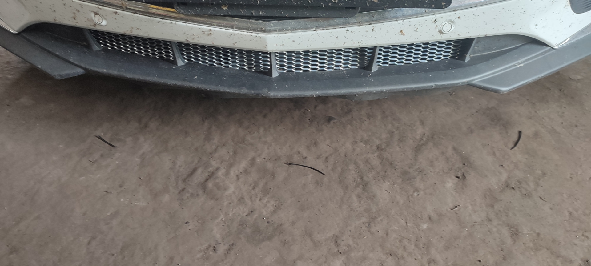

Поставил металлическую решётку от камней, а также попробовал подложить под заднюю стойку шайбу, стук при трогании остался, значит надо смотреть сайлентблоки или может кто что посоветует, (кроме того разобрали стойку перед левую, стук был от лишней детали, стояла чашка на штоке, не знаю для чего, может хотели закрепить пыльник стойки, но в общем убрали чашку, и звук ушёл)

Посмотри плавающие сайлентблоки, говорят они долго не ходят. С небольшими доработками токаря устанавливают от мерса, но точно не знаю от какого
Уже заказал пару, посмотрю на сколько хватит

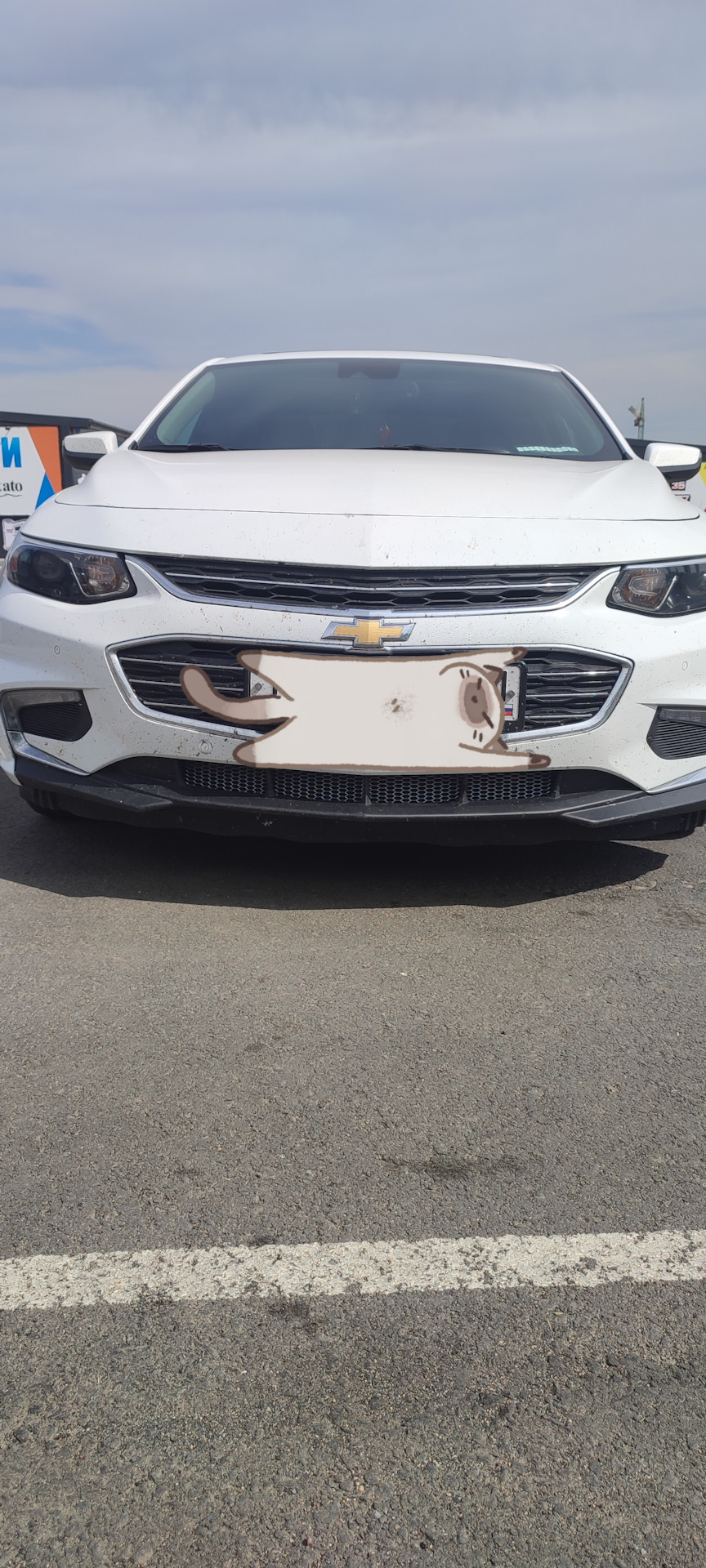

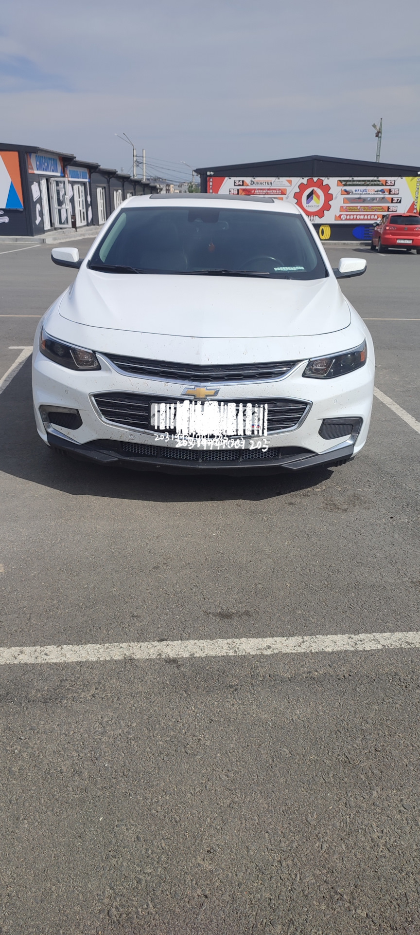

Добрый день. Расскажите как крепили сетку и много ли разбирали чтоб туда добраться?
Добрый, просто сверху прикрепили к ушкам бампера внутри на стяжки хомуты, а снизу сетка фиксируется пластиковой защитой бампера
Сетку купил, но пока хз как сделать не колхоз
Ну да, но мне на это пофиг, главное она есть, но ещё важен вопрос охлаждения, бывает через эти сетки хуже охлаждения радиатора
Сетку на озоне брал за 300 рублей
