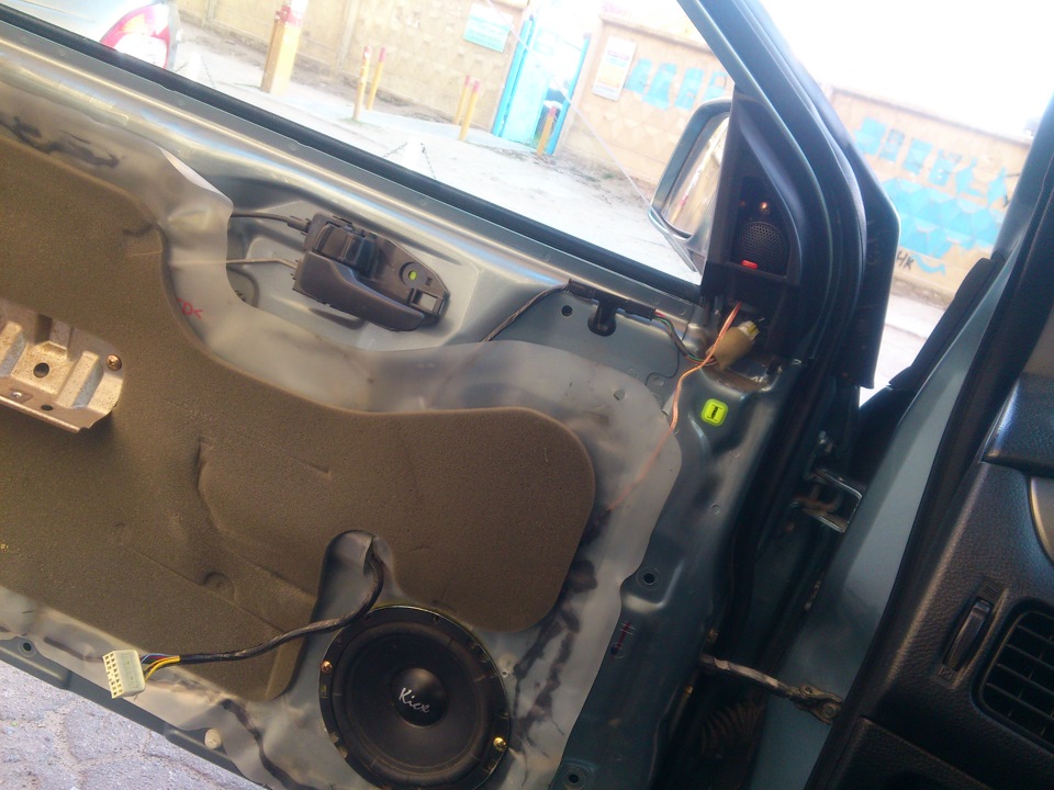

Скажи! Вот сзади, на правую колонку синий и зеленый провод, на левую желто-красный и желто-зеленый. Вот кто из них + кто — ?! Поставил тоже киксы, однако звук — шляпа полная, думаю может с полярностью не угадал…

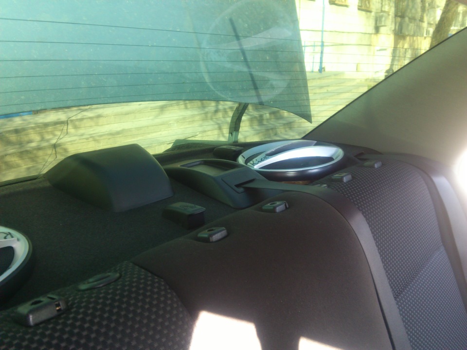

Сделал проще, купил подеумы предназначенные в полку на ВАЗ-2115 их прикрутил к полке Улана на саморезы по металу, и на них поставил динамики овальные, за счет подъема подиума магниты отлично стали в стандартные отверстия и ничего не пришлось резать!
надо глянуть, я уже не помню
передние с проставками надо иначе бубнить будут, штатные с боковинами идут как проставки.
би би магазин если есть у вас там брал за 200руб проставки.
а у тебя что передние динамики на двух саморезах держится?
ага
Так ты что? Как минимум надо закрепить на четырех и при этом равномерно чтоб перекоса не было
Wanek-090
ага
Переделывай!
Wanek-090
ага
И усел ставь 4-х канальный) и будет тебе счастье) если что приезжай ка мнек все сделаем на высшем уровне!
жи есть! Переделаю! Усилок позже поставим )
изнутри как то варварски вышло!
ну можно было напильничком обточить, но не было инструмента да и зачем ) там не видно если туда не лезть
