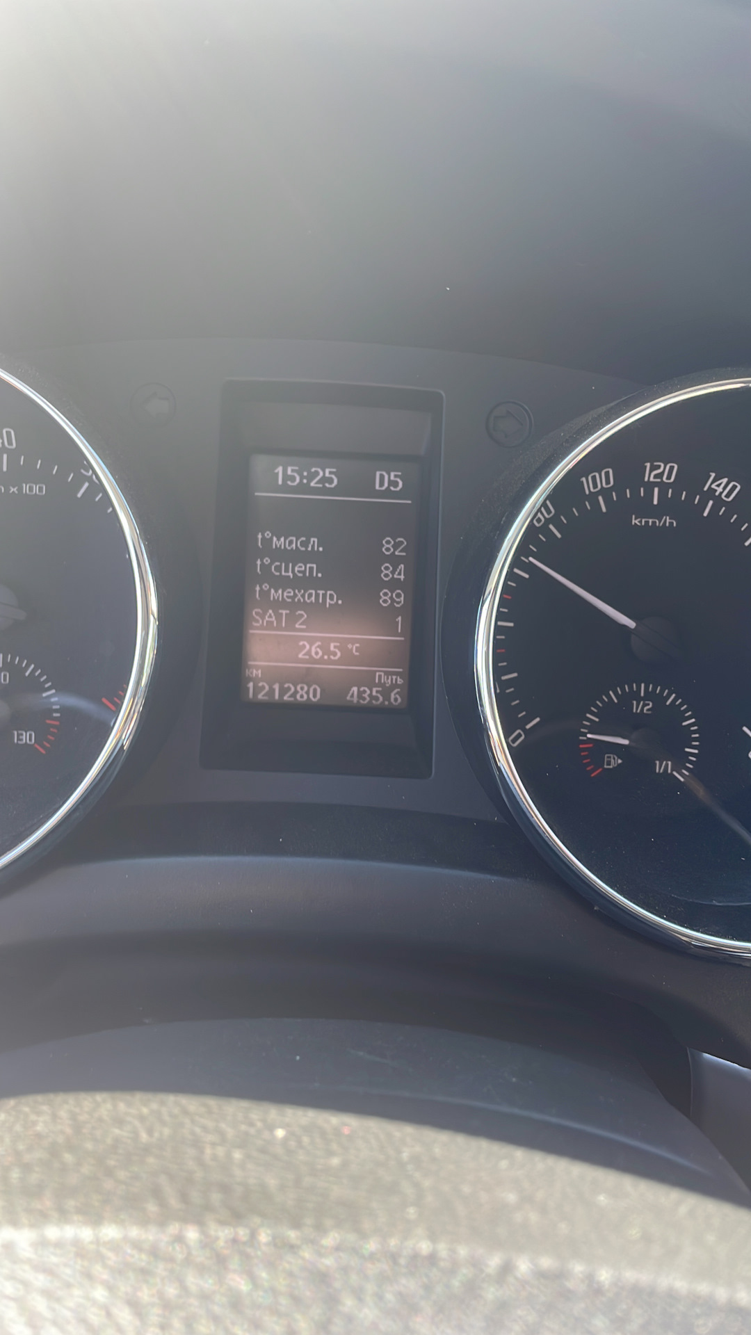

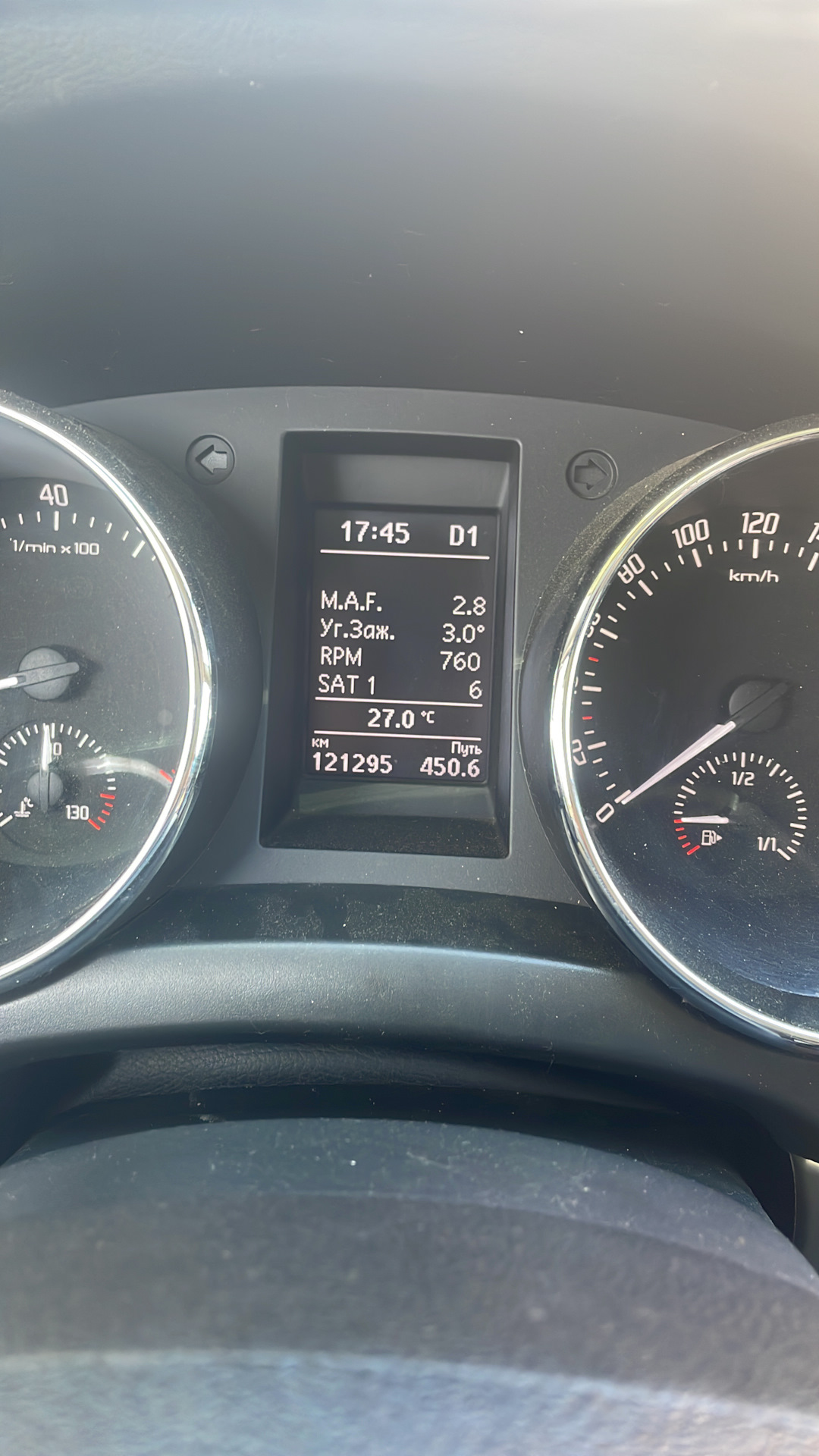

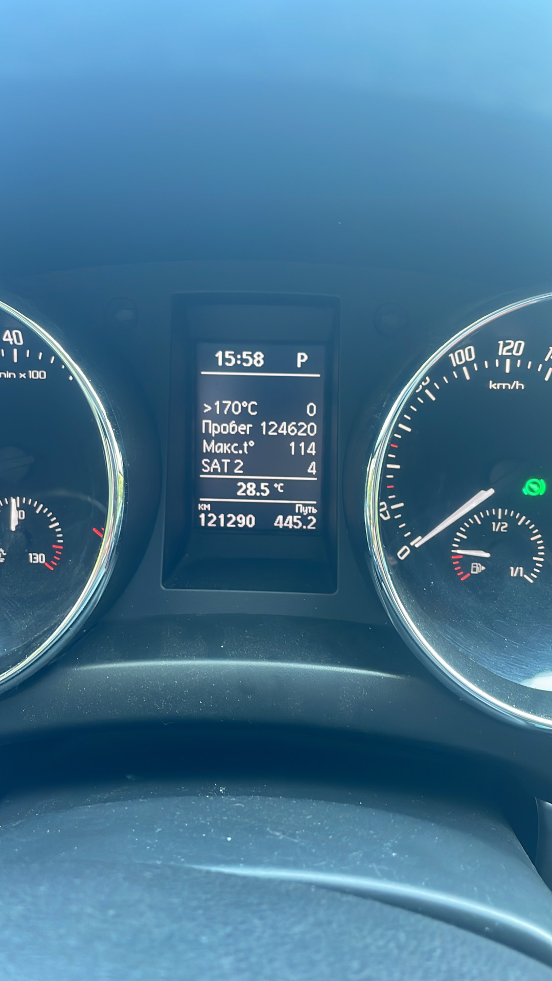

Наткнулся на просторах драйва на человека Dreamer-nf (думаю многим знаком)простыми словами человек делает Васю/Odis в твоей приборки) посмотрел записи других ребят его работ и решил тоже заказать у него)
Списались пообщались предоплату перевел и осталось только ждать))в конце мая договорились сроки были обозначены) 12 июня уже было все готово и отправлено)

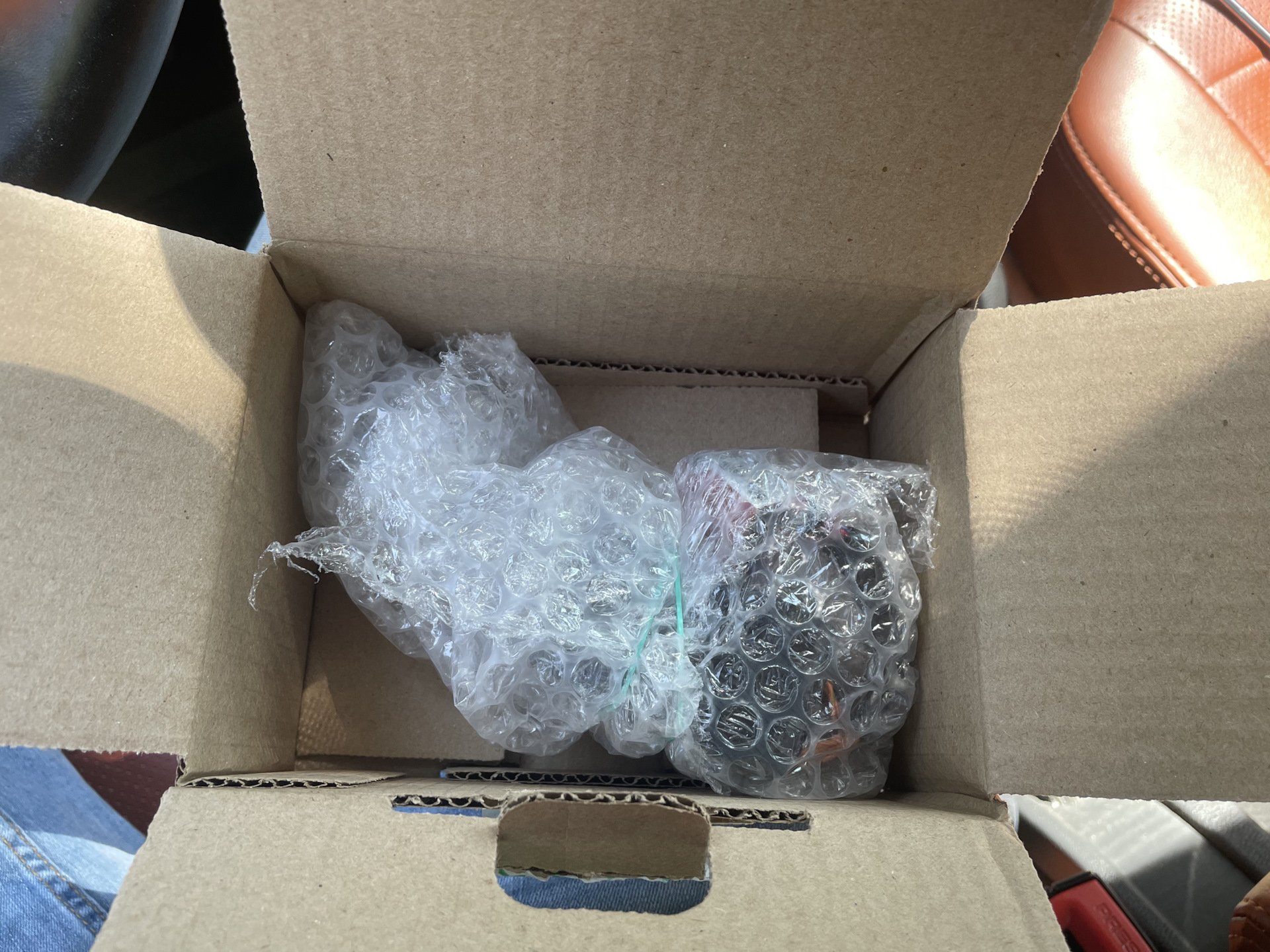

Приехало через день курьер сдэка домой привез все супер

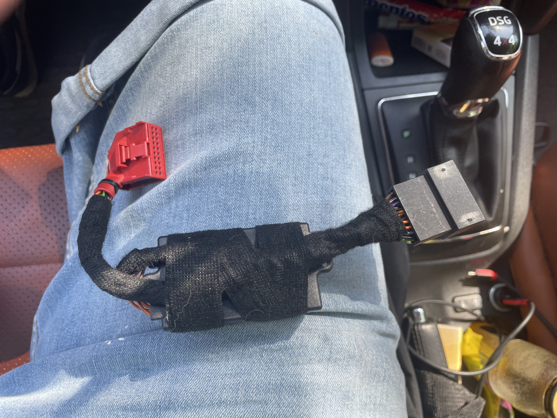

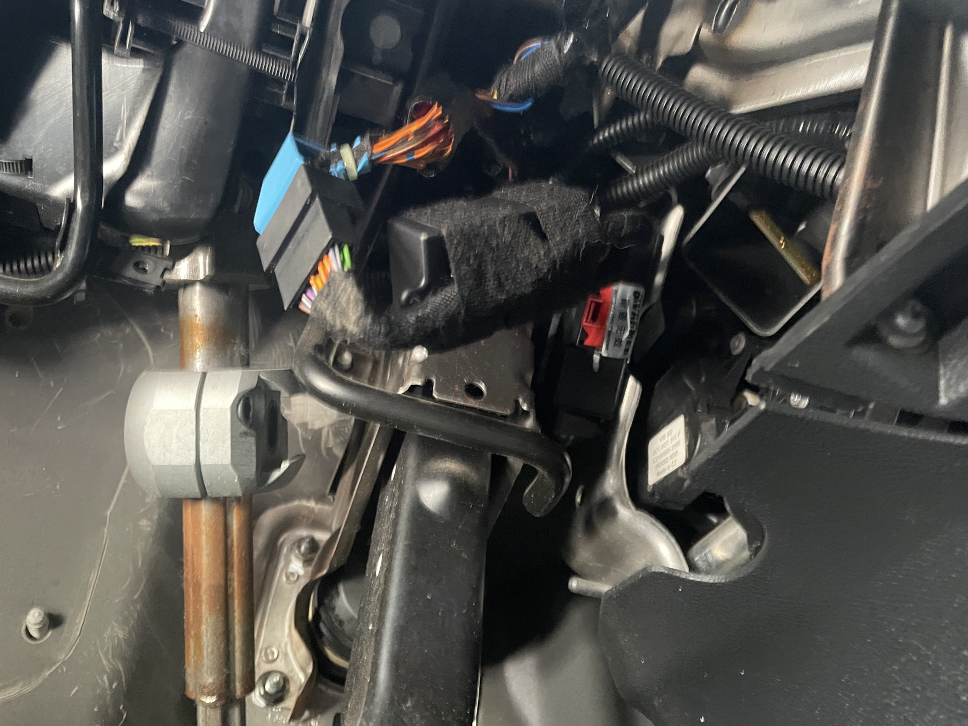

Я знал что на его установку надо 10мин.+- но почему то я думал что надо снять приборку и за ней эти фишки но после снятия приборки ниче не вижу ниче не пойму🤔 оказалось что это все под педалями и надо снять воздуховод в ноги и за ним все

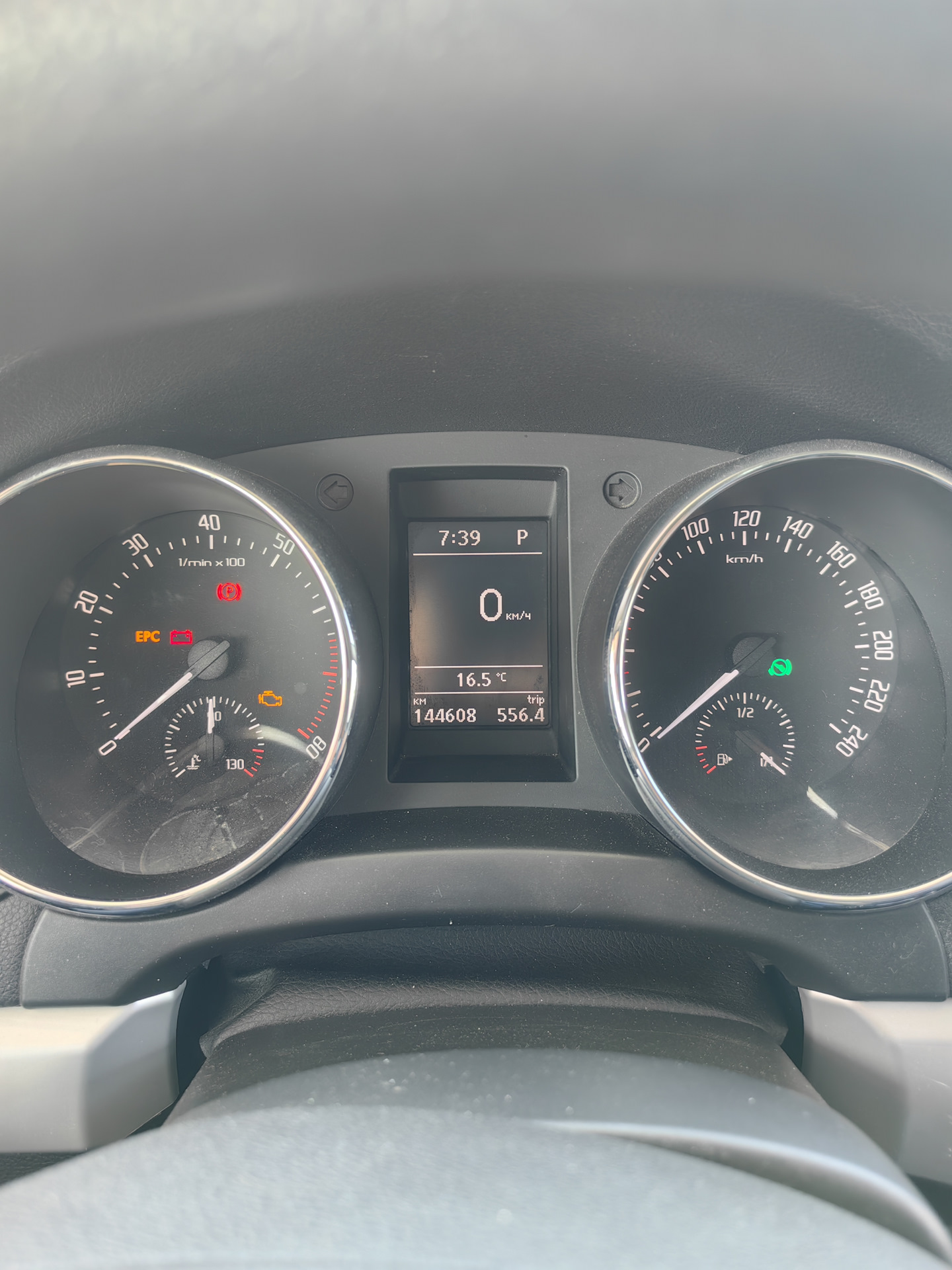

Ну подключил и всё четко)всё заработало)) пару тройку фоток…

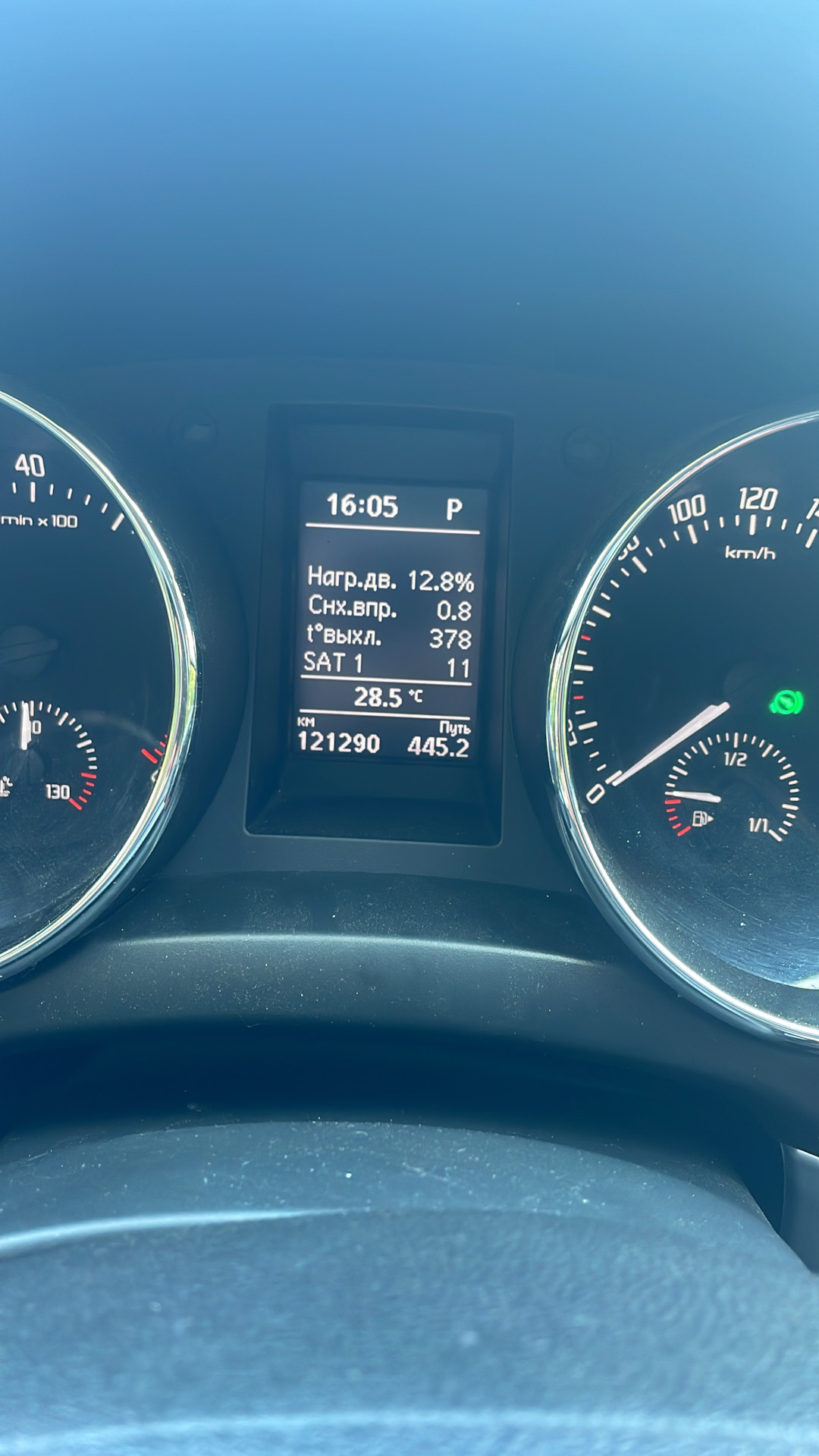

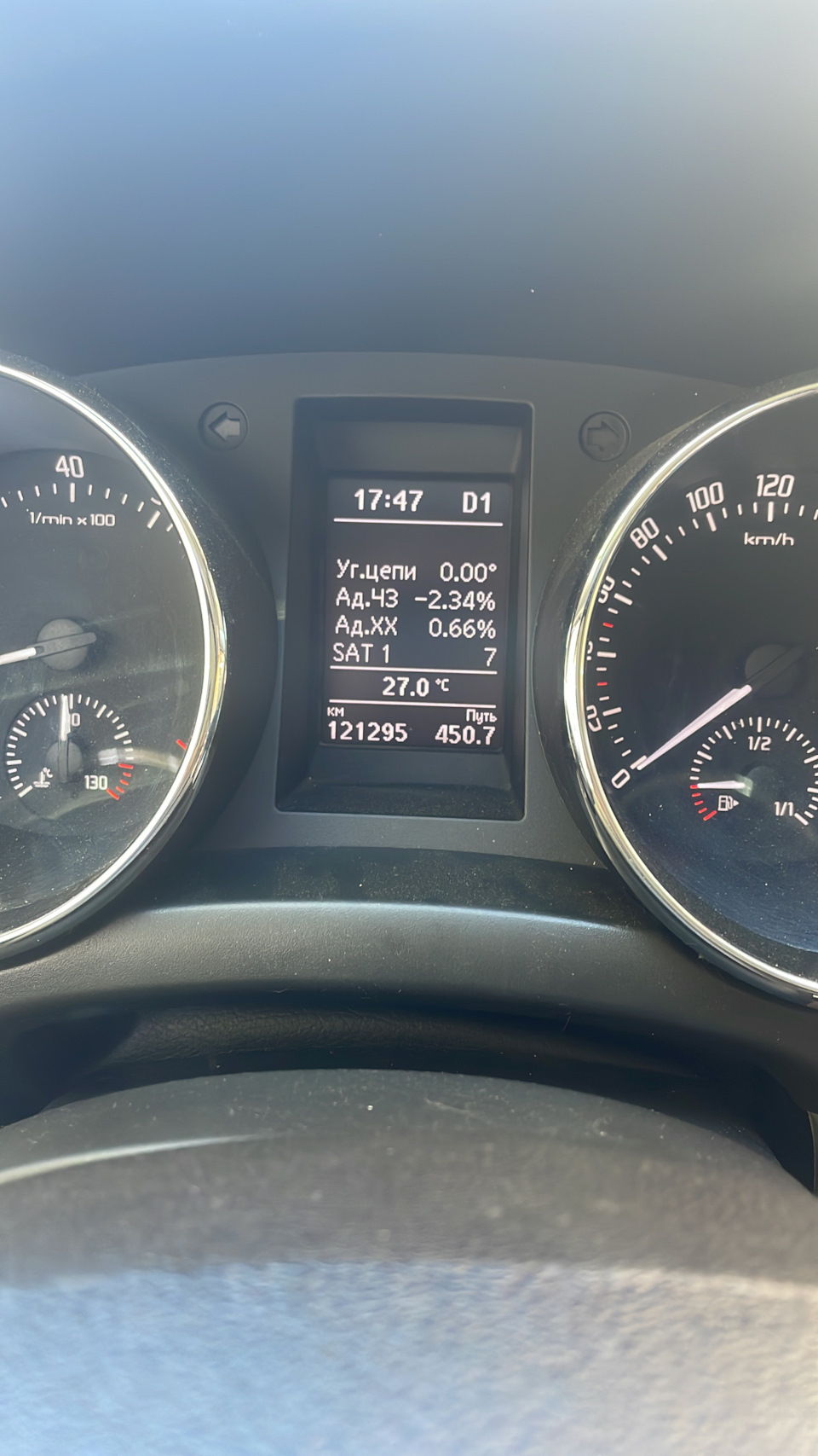

И это наверно 10% из того что может показывать) он показывает ошибки и даже показывает номер детали и еще много много всего)) в общем и целом я очень доволен и всем советую👍👍👍

Не кидайте тапками, все эти показания здорово, но вот не пойму зачем? Зачем надо так часто отслеживать угол цепи, угол зажигания или температуру выхлопа? Неужели вы постоянно на пределе крутите движок, чтобы какой-то завышенный параметр за пару секунд его угробил?
Ещё раз, нихочу никого не обидеть. Сам увлекаюсь электроникой и выражаю глубокое уважение автору прибора, он проделал громадную работу. Подскажите какие такие важные параметры вы отслеживание?
чаще всего такая инфа нужна тем у кого чип: откаты, пропуски, температура, лямбда — дают много информации о работе двигателя. Например по откатам можно оценить качество бензина, по пропускам — работу свечей и катушек зажигания

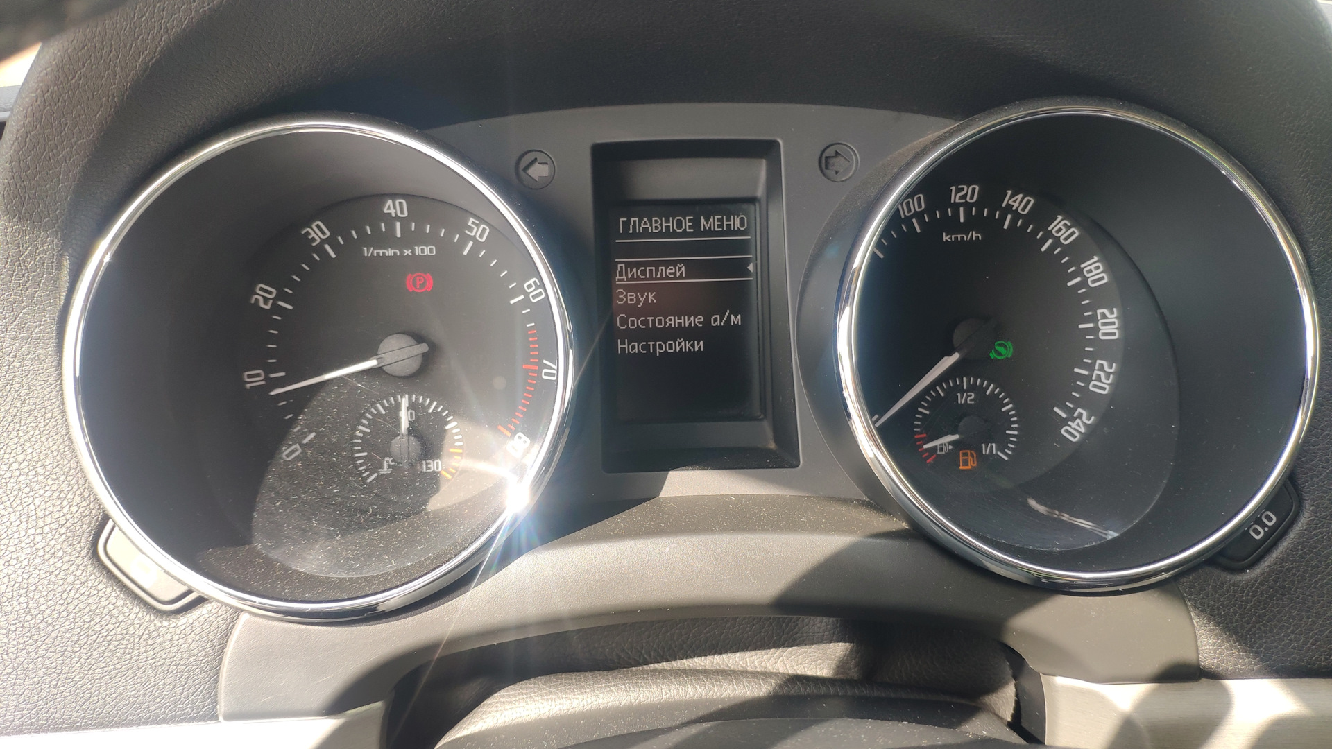

Как осуществляется переключение между штатными показателями приборки и данными от miniFis?
с помощью кнопок не руле
andersen2009
Все переключается и активируется кнопками на руле

А саму приборку не надо менять? Я тоже хочу так, но пока инфу не смотрел, что и как сделать
замена приборки требуется если у вас не maxidot
Как узнать, какая стоИт сейчас приборка?
фото скиньте
Тоже не смог разобраться. По каталогам бьется как maxidot. Но управления доп функциями нет
у вас максидот, мультируль есть?
Нет. Обычный. Управеление на подрулевом переключателе.
