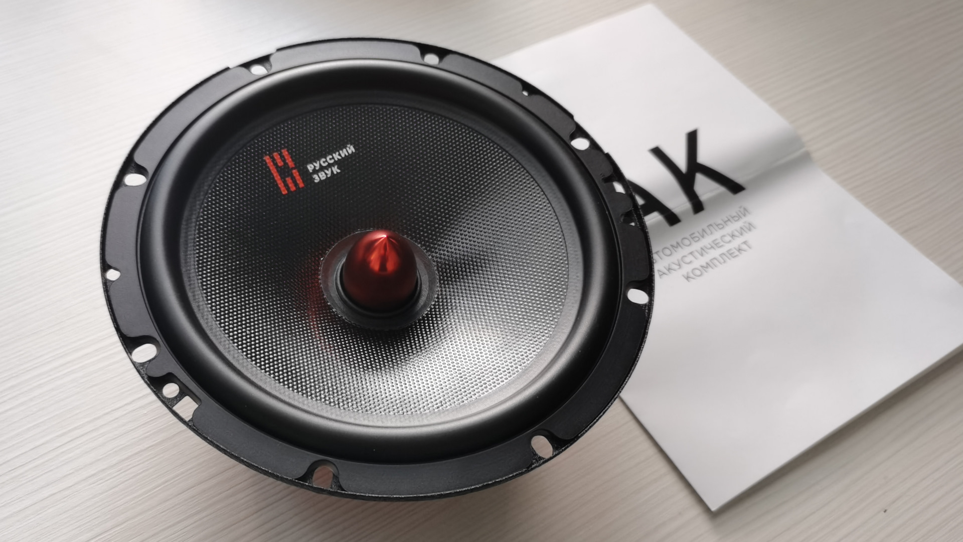

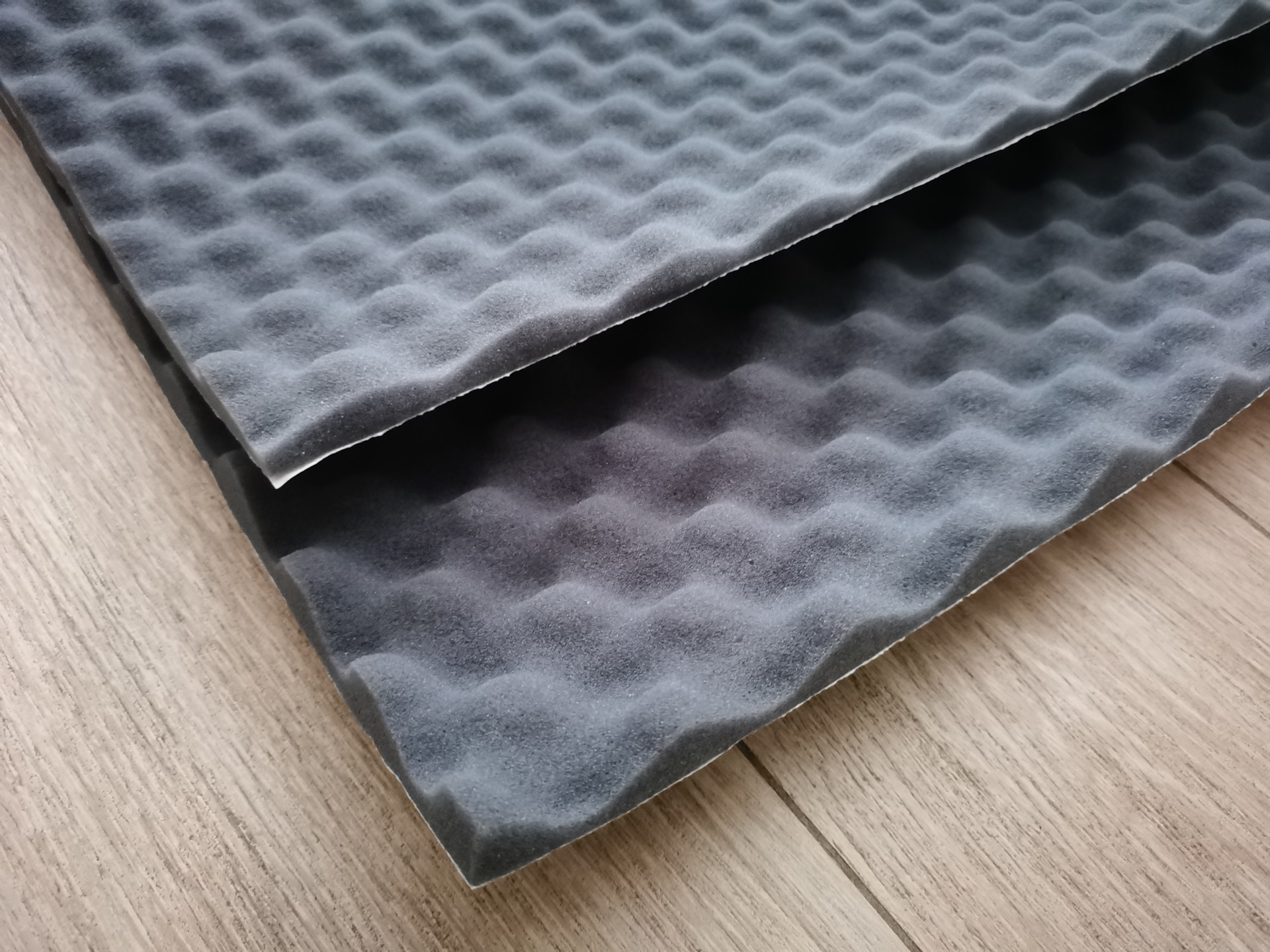

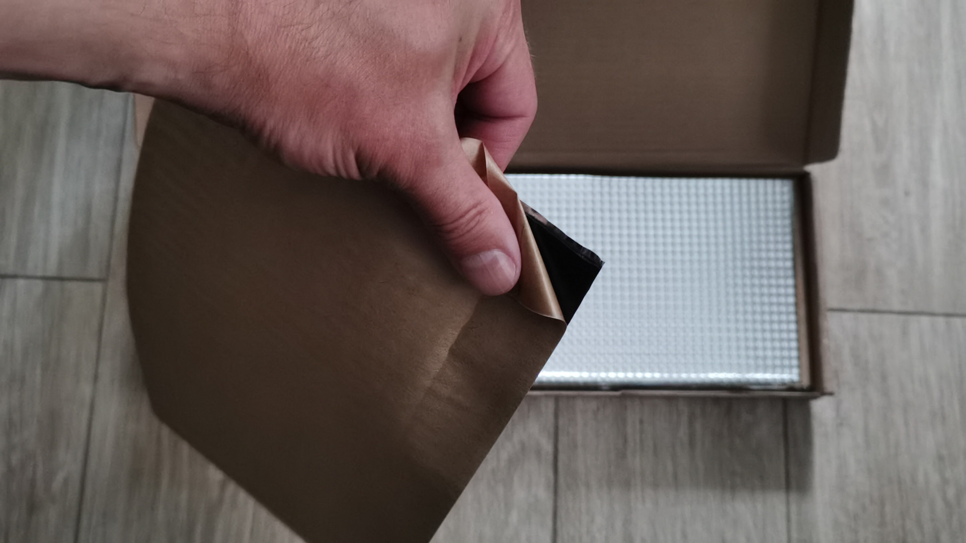

Сам комплект динамиков Урал АК.Проставочные кольца из фанеры толщиной 25 мм., с крепежом для установки.Акустический поролон Волна, толщиной 15 мм, на самоклеющейся основе.Вибропласт толщиной 2 мм., в коробке 20 листов с размером 500 x175 мм.Клипсы крепления дверной карты, в количестве 10 шт.

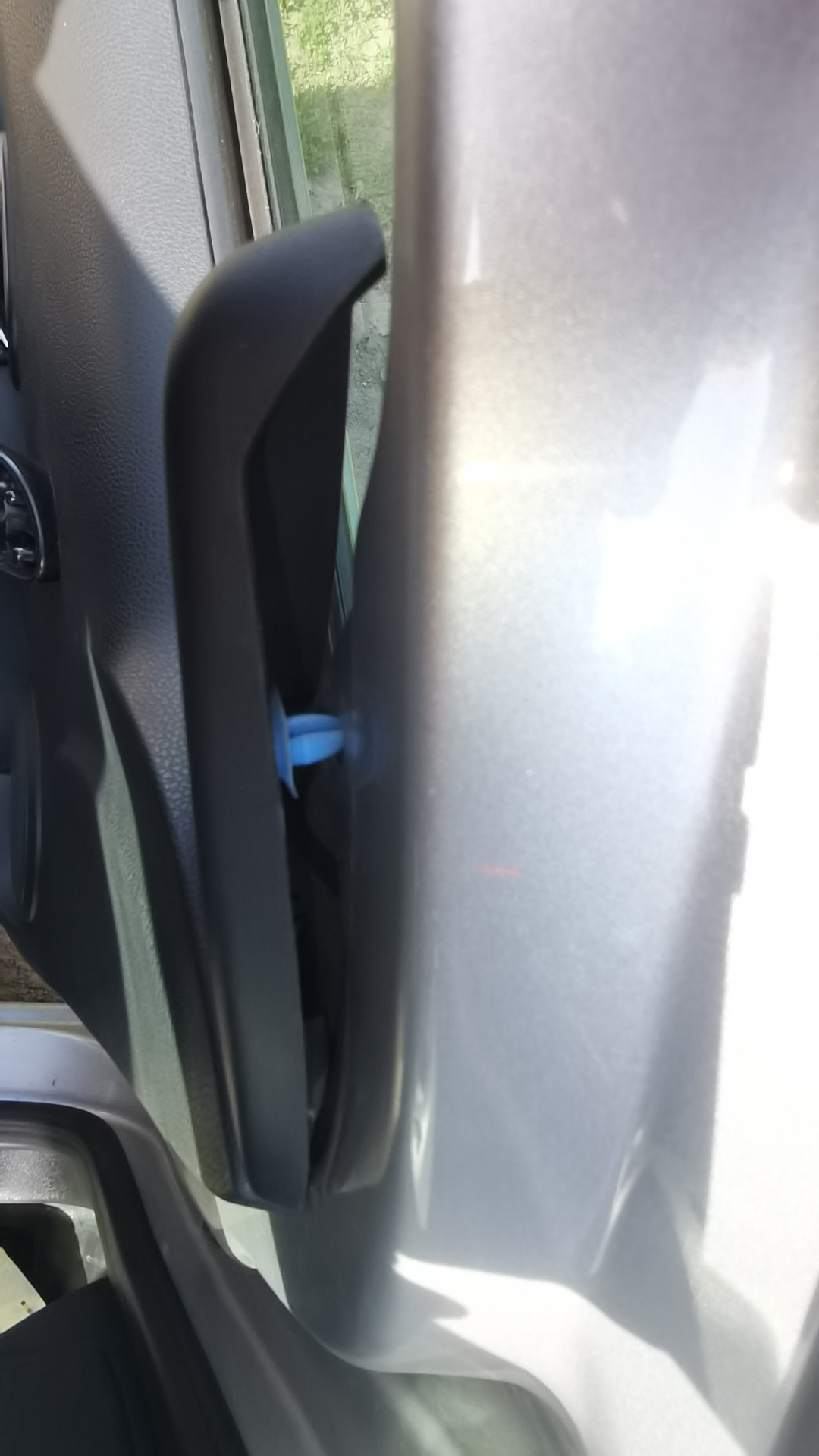

Теперь идём к машине, и снимаем дверные карты.

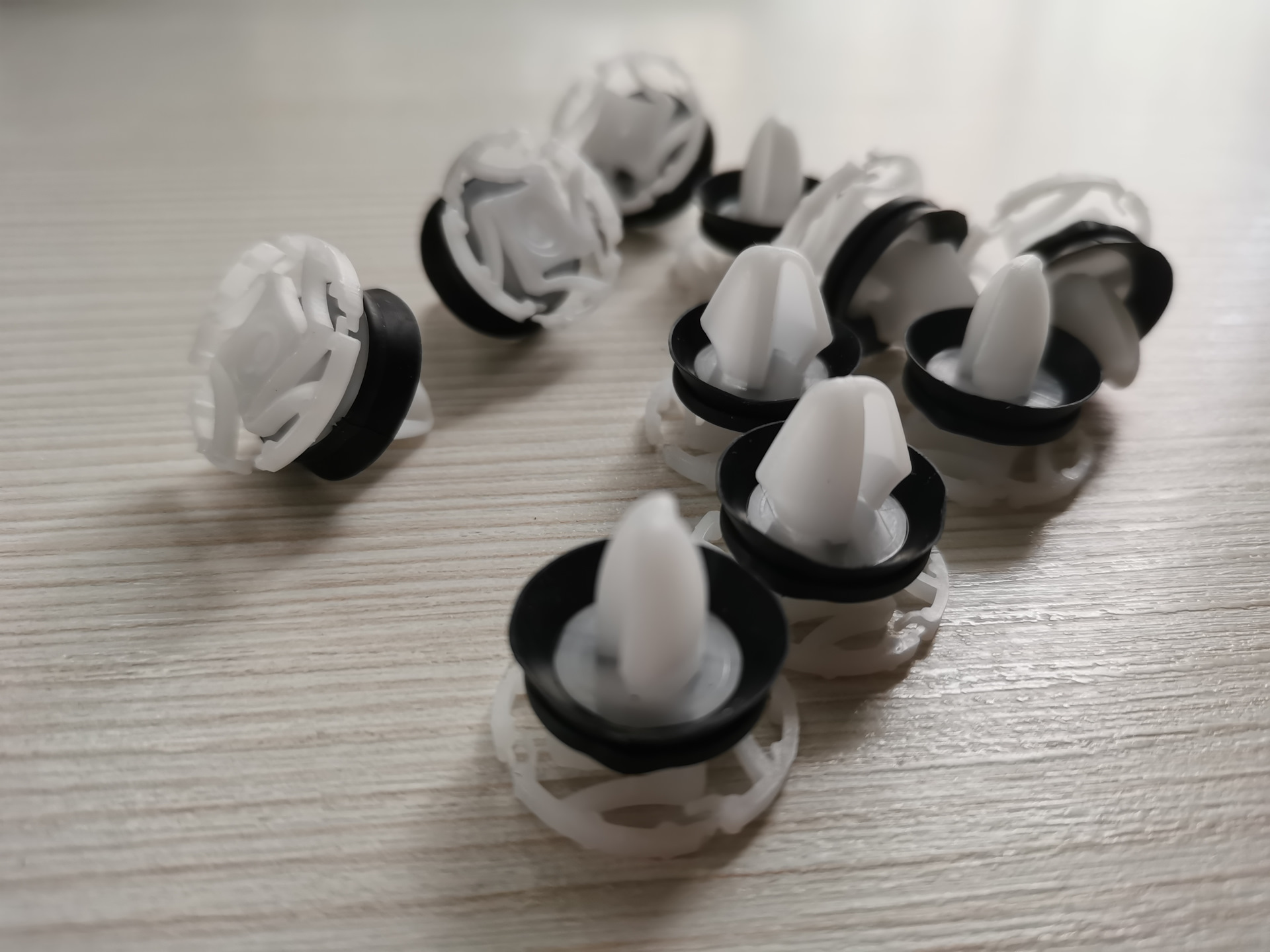

Снятие дверной карты, начинаем с декоративной накладки. Для этого, вставляем пластиковую лопатку в щель внизу ручки, и надавливая поднимаем накладку, отщелкивая защёлки по бокам.
Подробнее смотрите в в видео.

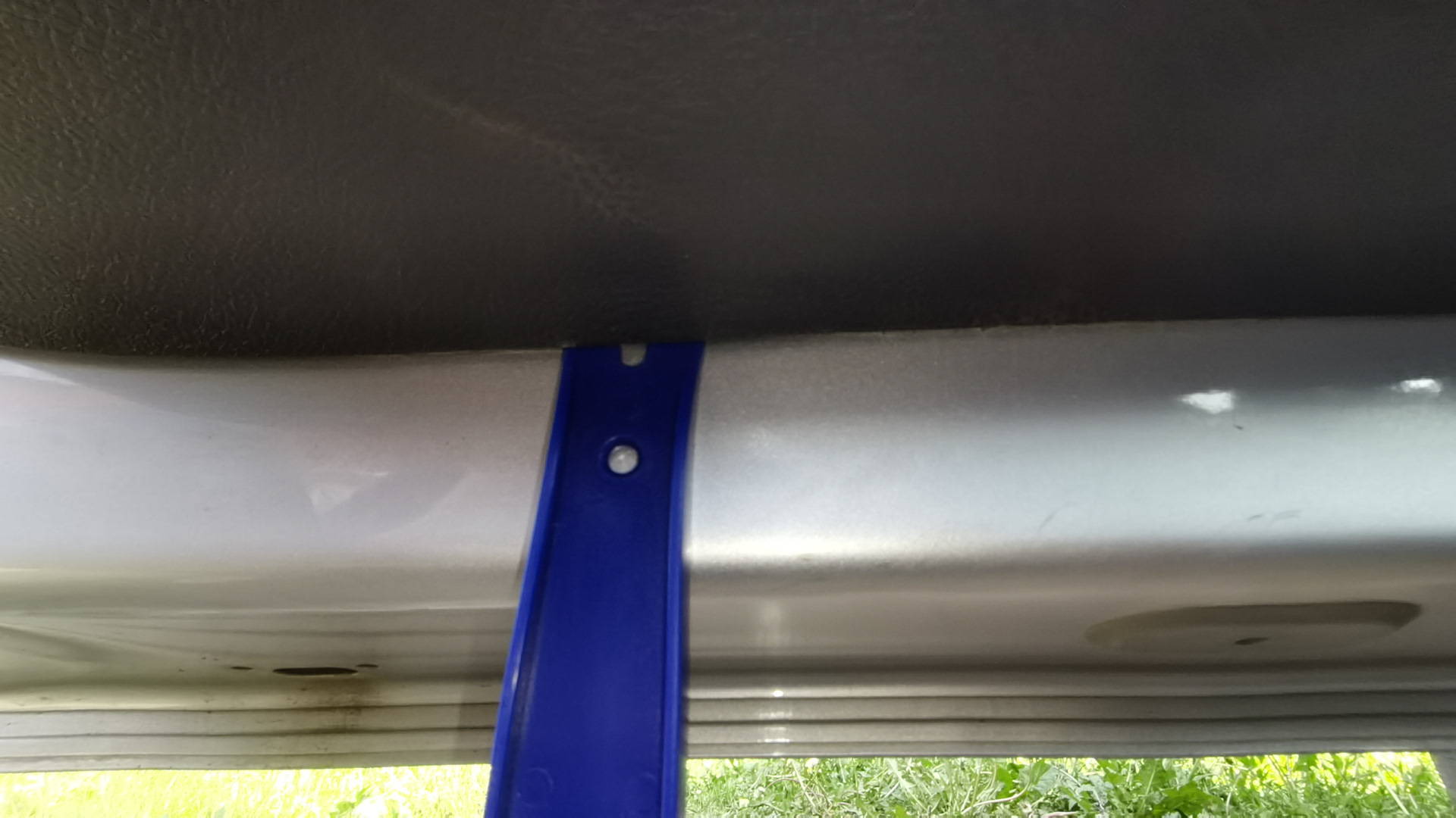

Сняв накладку, откручиваем два винта звёздочкой Т-30.Один винт находиться глубоко, чтобы достать, использовал магнит.С торца, дверную карту, удерживает саморез под звёздочку Т-20.Ручку открытия, рекомендую снять сразу, для этого откручиваем один винт звёздочкой Т-30, тянем её на себя, и снимаем с тяги (см. видео).После этого, снизу начинаем отщёлкивать пистоны дверной карты.Достаточно, саму карту, немного оттянуть, чтобы увидеть пластиковые пистоны.И, не забываем, отщёлкнуть синий пистон, за треугольником зеркал.Далее, дверную карту тянем вверх (см. видео), и снимаем её. Не забываем снять разъём с кнопок стеклоподъёмника.Вот, и он, штатный динамик.Используя сверло на 6.5 мм, высверлил алюминиевые заклёпки.Металл двери, очень тонкий, сверлите заклепки до конца, чтобы потом, их головки, вытащить пассатижами.Не забудьте, сняв штатный динамик, очистить, и смазать дверные упоры, чтобы потом, дверь ходила мягче, без скрипов.Проставочные кольца, для избежания расслаивания фанеры в будущем, в двух местах, стянул винтам 4 мм. Сами кольца, крепил на болт М6, на гайку самоконтрящаяся М6 DIN 982.Проставочные кольца установил на вибропласт, и засверлил сверлом по дереву 3 мм, под установочные саморезы из комплекта динамиков Урал АК.

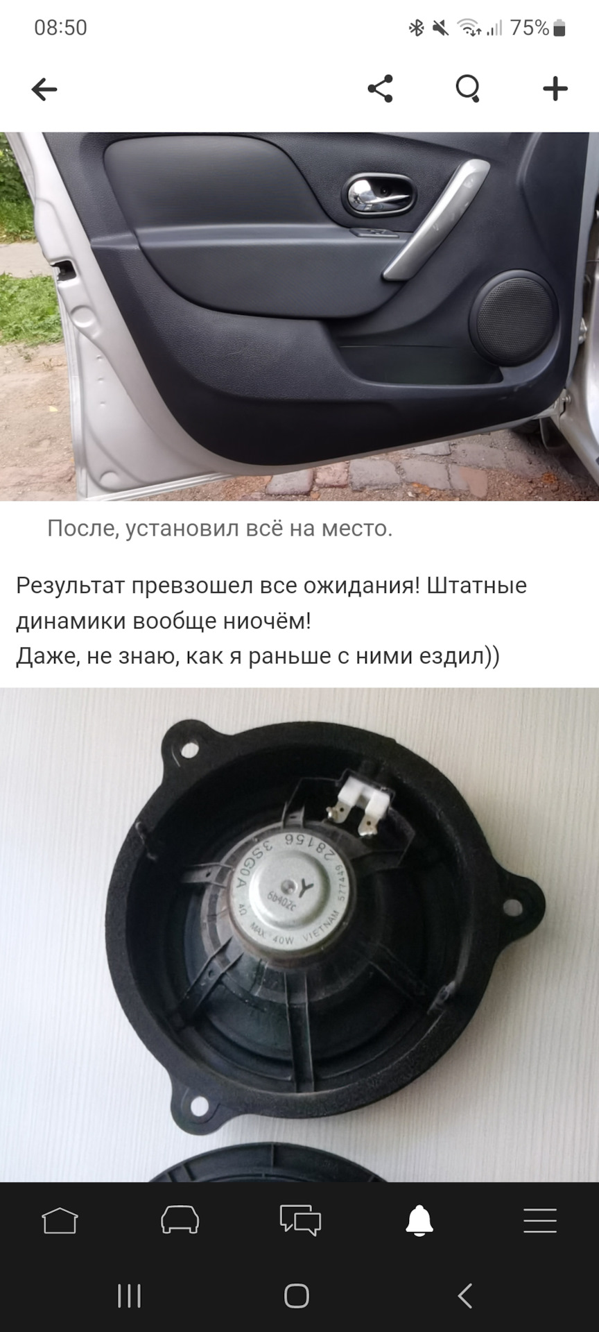

Далее, накатал вибру, провода обернул карпетом.Технологические отверстия, проклеил шумкой, шумофф.Пластиковую карту, обезжирил, и тоже, наклеил вибру, с последующей обклейкой акустическим поролоном.Акустический поролон, клеил кусками, штатный поролон, и технологические отверстия оставлял.В треугольниках, установил подиумы, из комлекта под твитеры.После, установил всё на место.

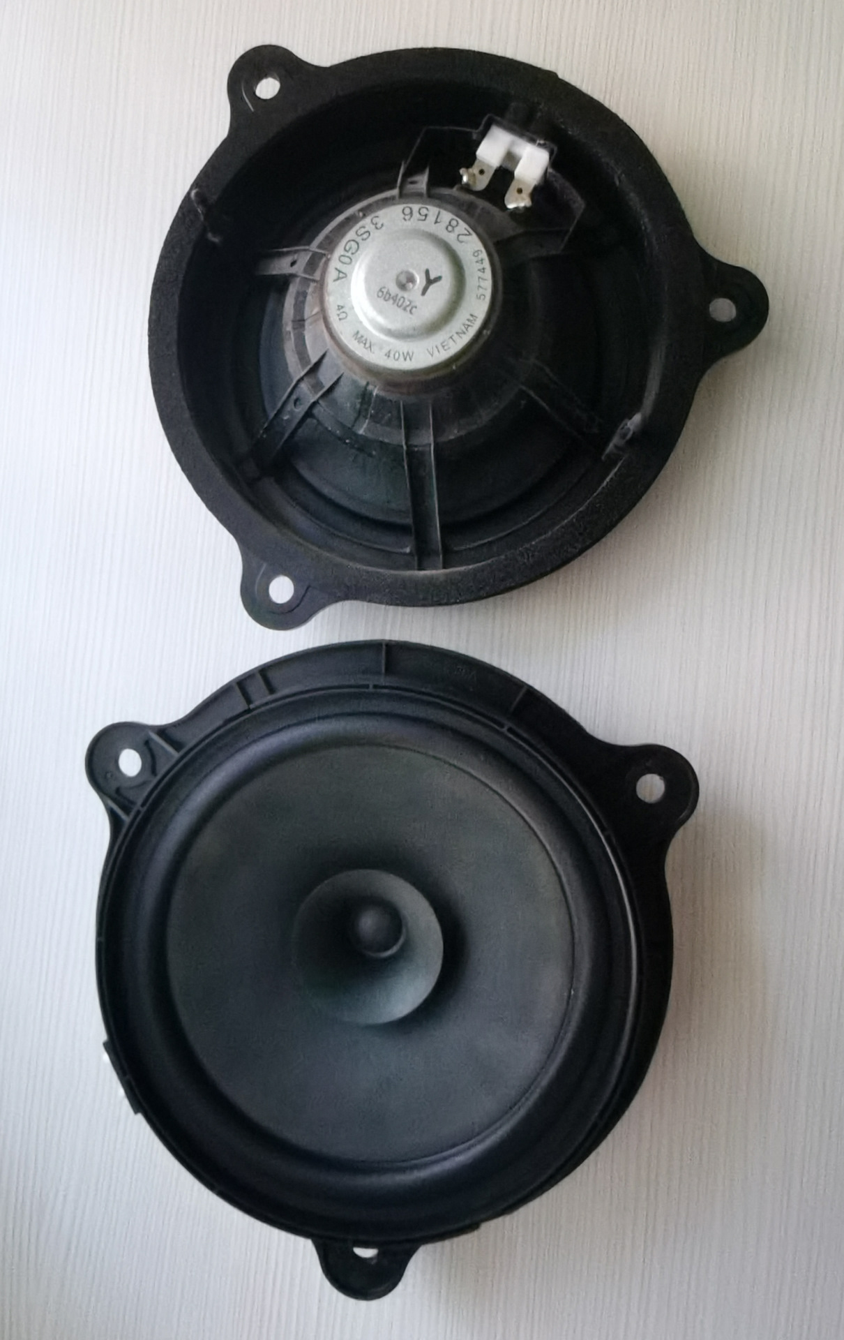

Результат превзошел все ожидания! Штатные динамики вообще ниочём! Даже, не знаю, как я раньше с ними ездил))
Магнитная часть очень слабая, весят, как пушинки.
Теперь, в купе с магнитолой от iDoing, 32-х полосным эквалайзером, и платой DSP, звук стал отличным, есть бас, нет перегрузки, и искажений. Музыку в машине просто приятно слушать, очень доволен!

Здравствуйте. Технические характеристики: Общая высота, мм 68 Установочная глубина, мм 62 Внешний диаметр, мм 165 Диаметр монтажного отверстия, мм 144 Расстояние по крепежу, мм 155 Диаметр магнита, мм 90

Хорошо, но, насколько я понял, что размеры магнита влияют, вместе с кучей других факторов, на чувствительность динамика. Так же большой магнит может использоваться для создания равномерного поля в длинном зазоре. Это делается для увеличения хода катушки, и, следовательно, для повышения максимального звукового давления, создаваемого динамиком. Так же, большой магнит влияет на НЧ звук, на ВЧ он уже не влияет, именно поэтому здесь, вкупе стоят ВЧ твитеры.
Маленький магнит — не значит слабый звук. Просто диффузор чувствительный и ему не нужен мощный магнит.
