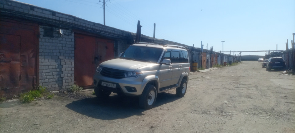

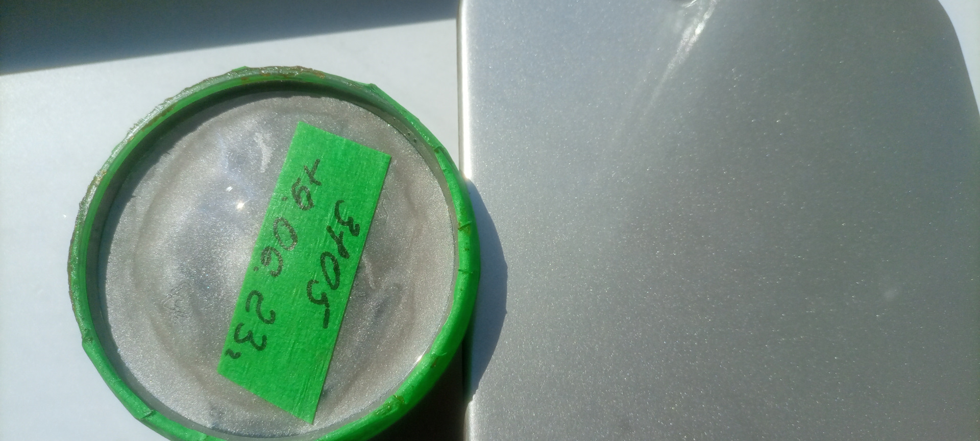

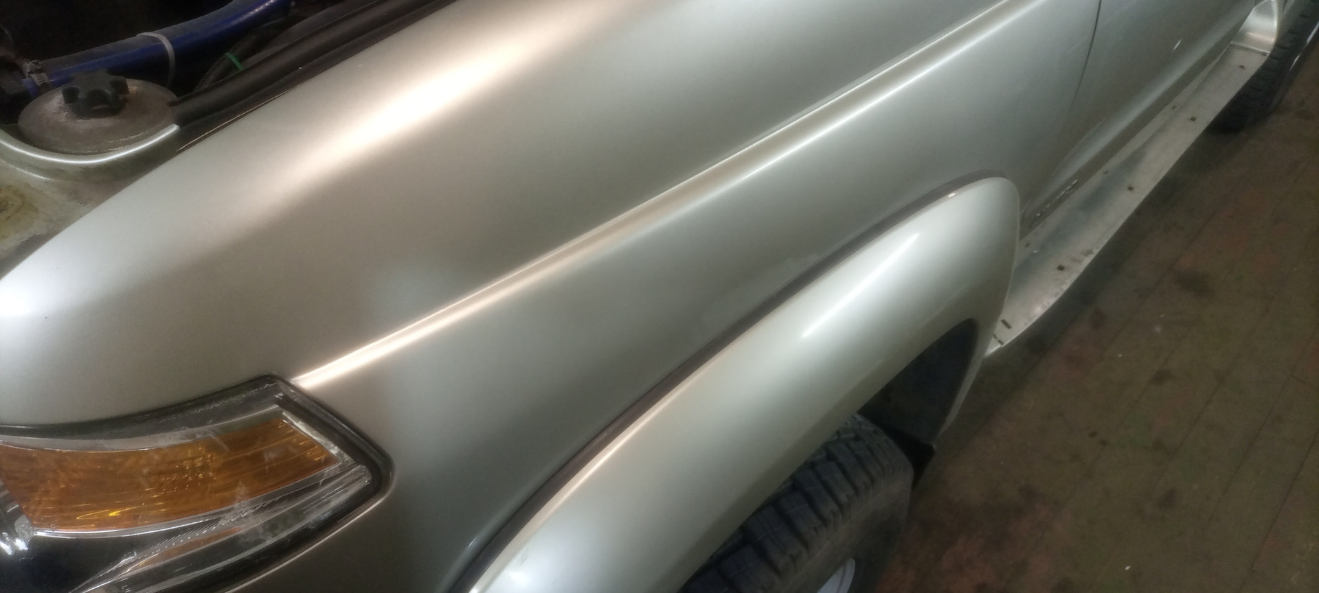

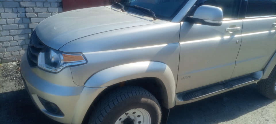

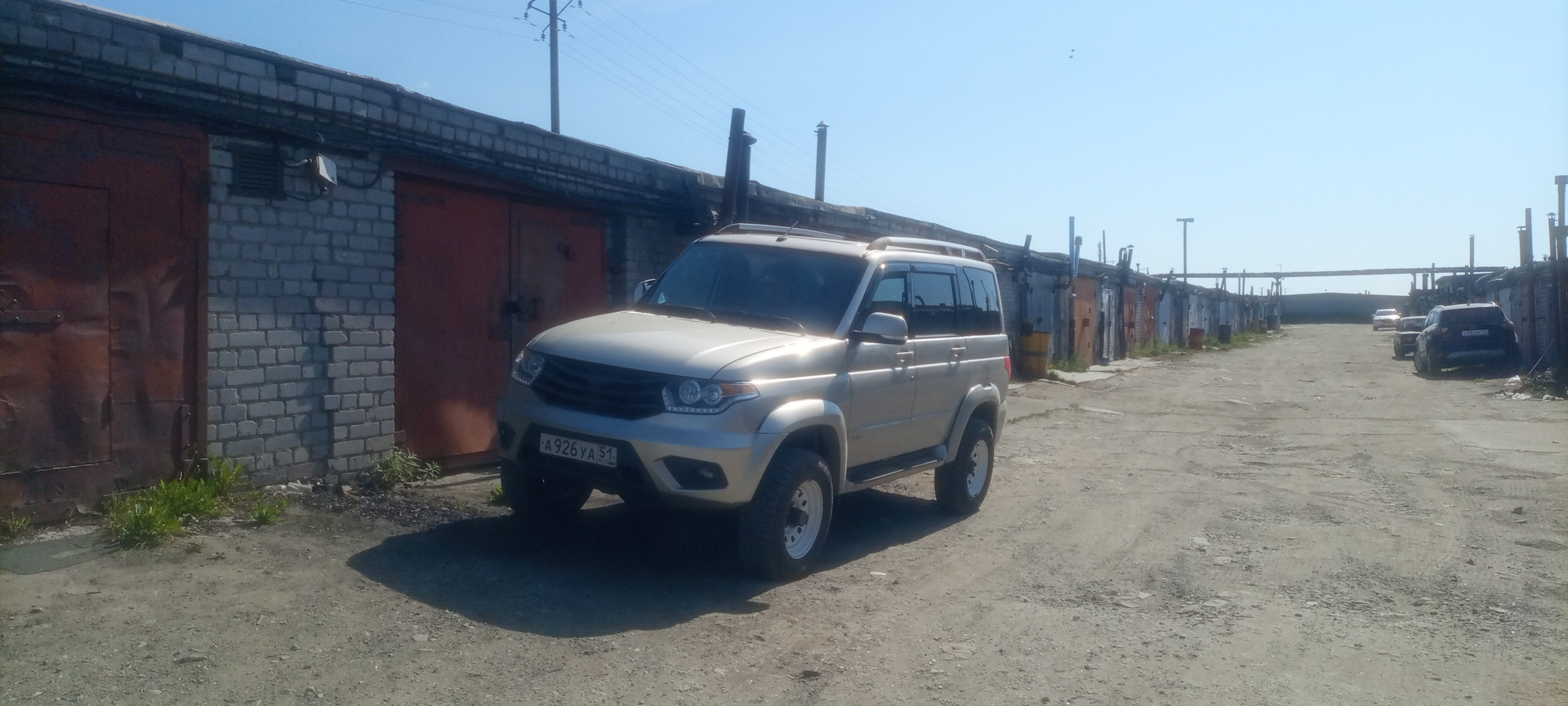

Всем привет, в прошлой записи я просил помочь с подбором цвета. Цвет сложный, в какой то мере… По паспорту — серебристо желтый металлик, по коду 959 — Астра.
И вроде бы все просто — сходи подбери, купи и покрасить, а на деле все иначе…
Астра 959 — имеет четко выраженный серебристый оттенок… Да и вообще с ним не понятно.
Рекомендовали Газовский Омега — очень близкий по кузову, но не много не то…по тону
Смотрел также код 276 и 281 — первый жутко жёлтый, второй аналог Омеги.

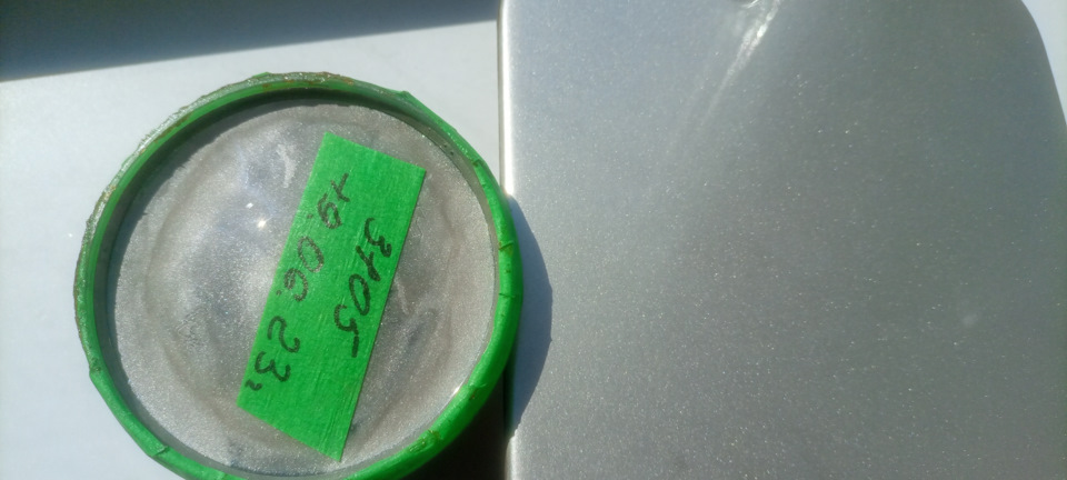

Сделал компьютерный подбор, посоветовали один правильный магазин!

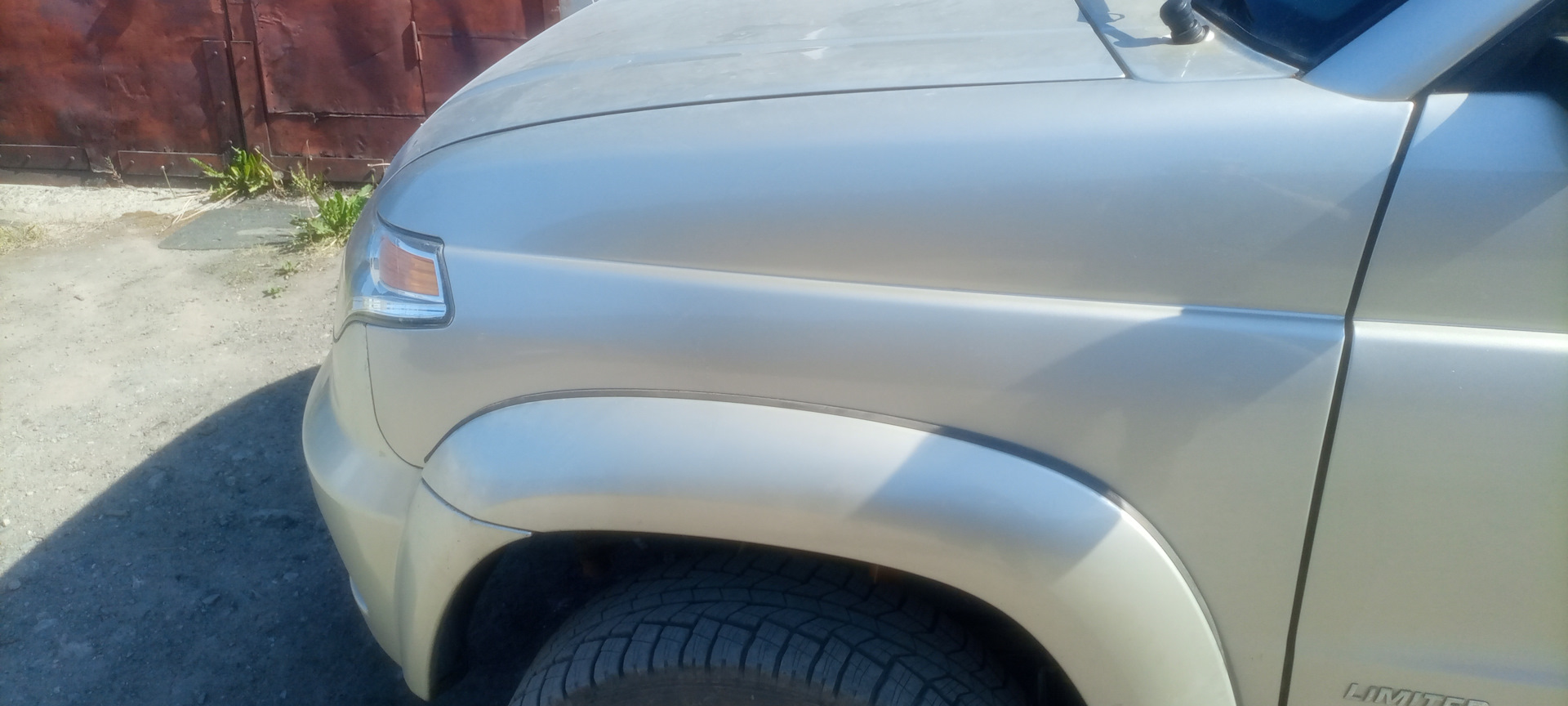

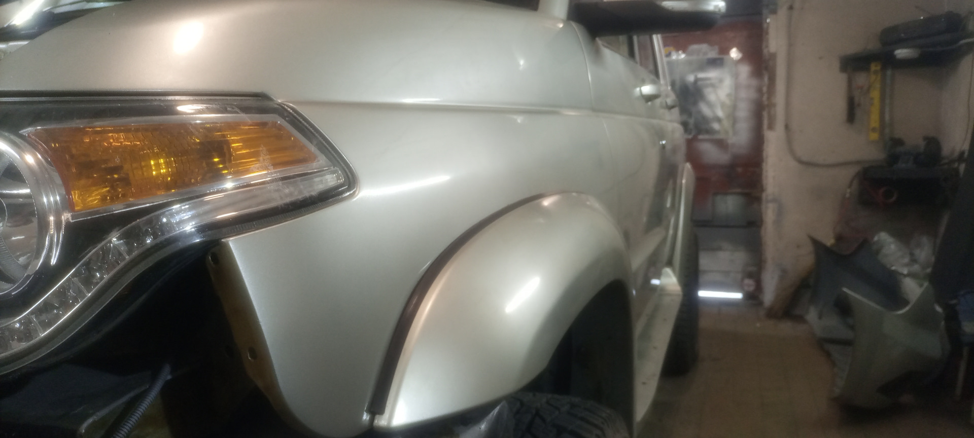

Покрасил в переход.
В итоге совпадение 100%, жалко что сразу так не сделал, потратил время, а результат не устраивал совсем.
p.s. Совет тем кто пытается победить этот цвет — только подбор, пробный выкрас. Попасть в цвет из готовых красок сложно, если конечно вам нужно идеальное совпадение

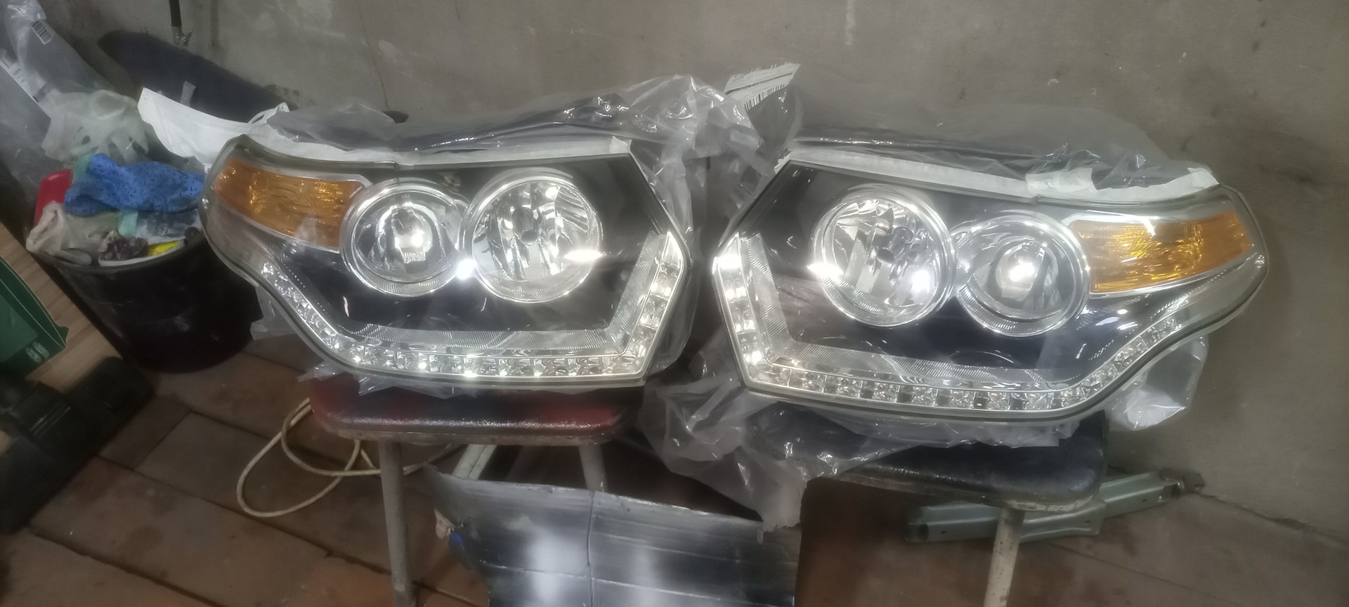

p.s. Заодно облил фары лаком, к отпуску почти готов ))

А если нужно подкрасить рыжик, то как? Также через колориста или?
вопрос не однозначный…если рыжики не большие — то можно кисточкой закрасить, …если с перекрасом элемента — то на подбор краски у колориста, но и в первом случае тоже…

Тоже интересует какой лак был? Себе под фары взял такой, ещё не делал.
Здравствуйте. А каким лаком обливали фары?
