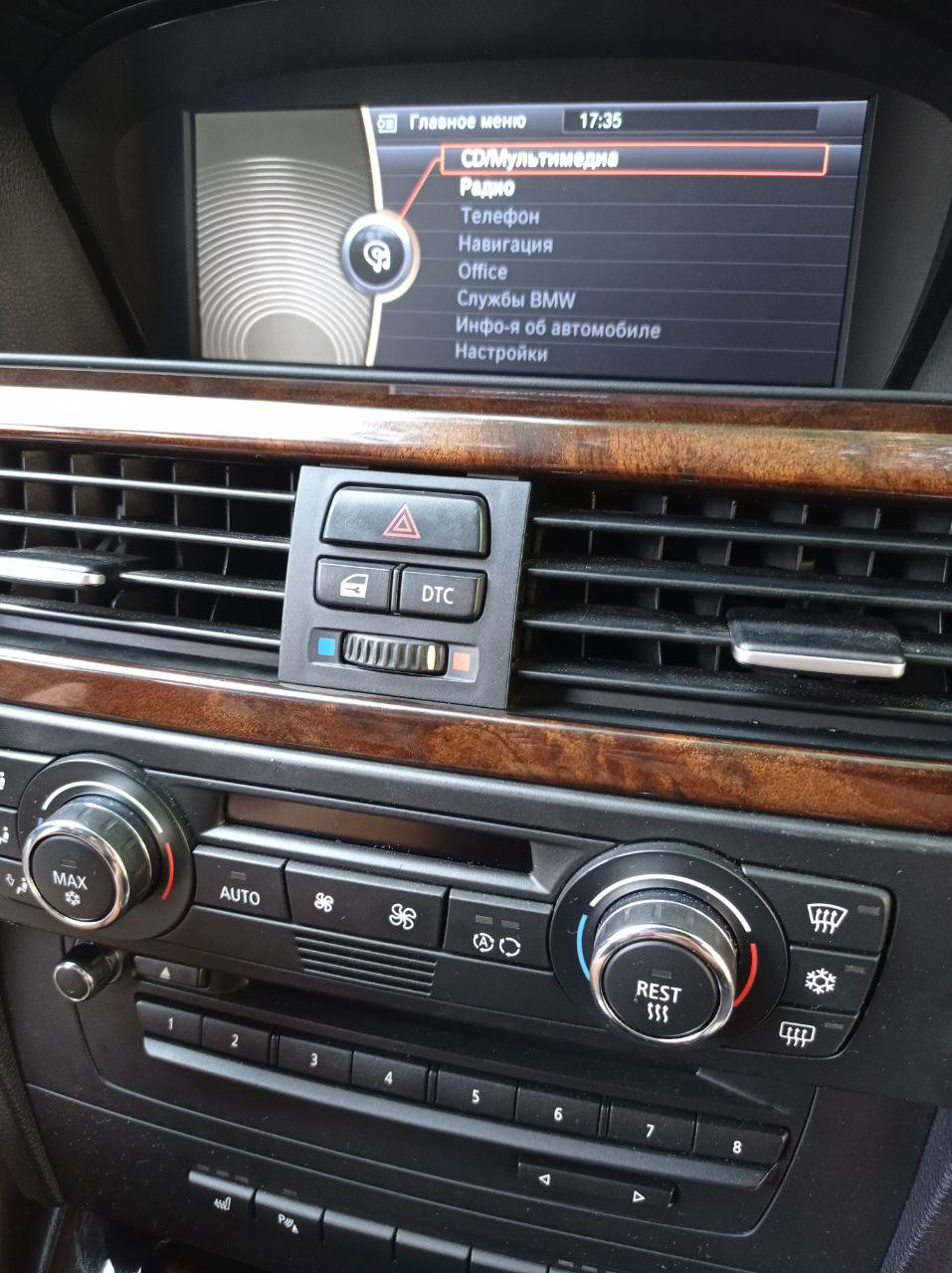

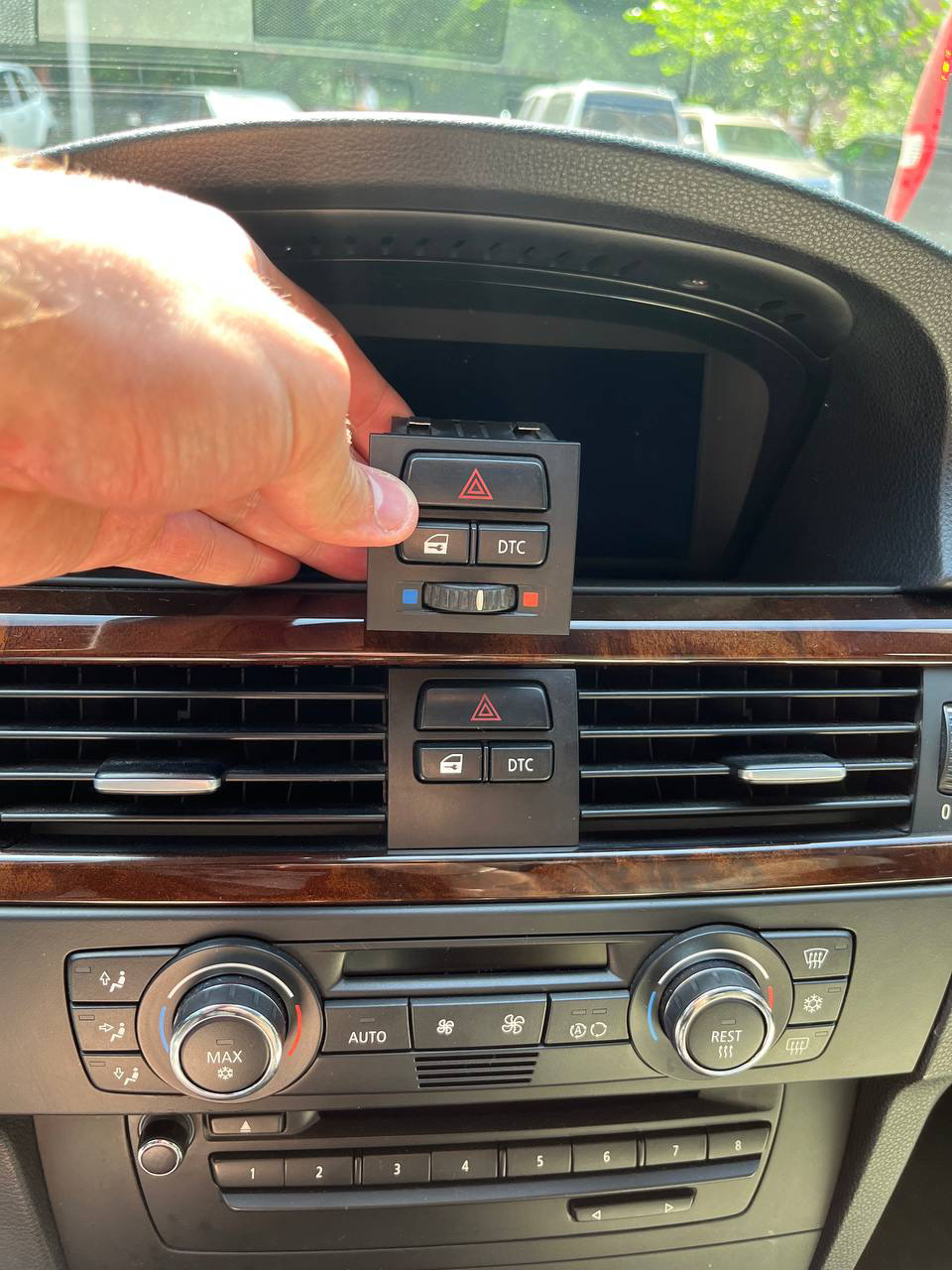

Пару дней назад подогнали очережной ништяк)
В этот раз Roman6719
За что ему огромное спасибо) Очень приятно было с тобой познакомиться и узнать твою машину
Убрал последнее напоминание о том, что у меня когда-то стояла печка)
Функционально регулировка не работает, так как надо тянуть фишку на климат (в душе не ведаю, как это делать. Вероятно, сделаем, когда поеду ставить парктроники)

У меня было 2 бмв тройки е90 и е92, обе с этой крутилкой. Честно, так и не понял зачем она😁 никогда не пользовался
Ты че, это очень нужная вещь)))она регулирует температуру воздуха из торпеды!
Как по мне самая ненужная вещь в бмв) тебе сначала надо отрегулировать климат, а потом еще эту крутилку. Вопрос зачем, если ты уже отрегулировал климат)
Самая не нужная, это омыватели фар, а климат чесно говоря работает хреново))
Ну омыватель это понятно) сразу был отключен. Климат да, такой себе, не скажу что был в восторге

почему ее не было?)
Потому что машина с завода оснащалась печкой, а не климат контролем

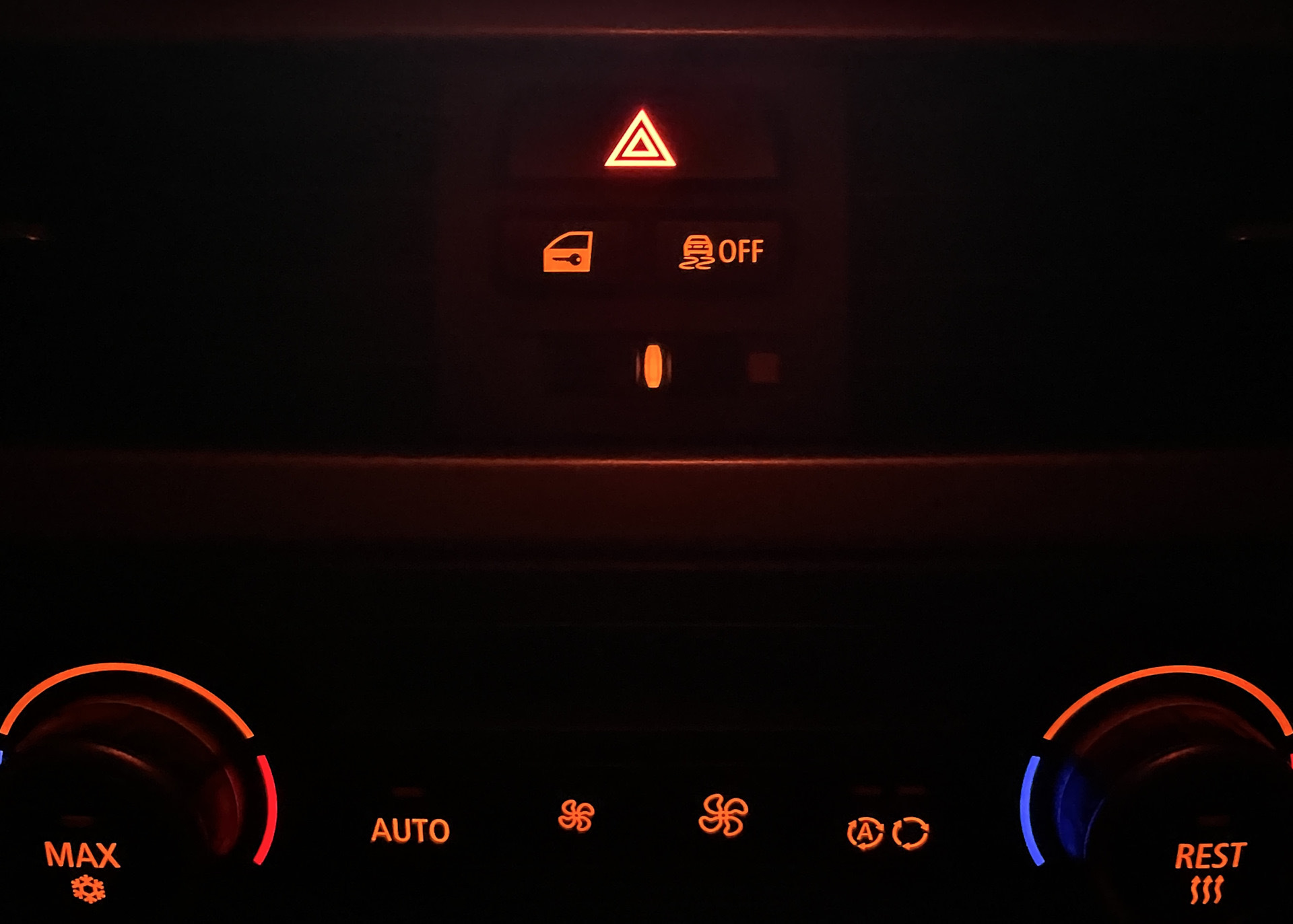

И если в будущем планируется переход на рест то кнопка dtc уже другая — с дрифтующей машиной
DTC была и в ресте)
У меня рестайлинг полноценный
а дрифтующая — это DSC) Они шли после 2010, кажется
Ее сейчас отдают за 1000₽, но у меня лишней тысячи нет
Поэтому поставил пока эту
Есть такая )
Её и имел ввиду. Пару лет назад её установил
Очень кайфовая штука
SwissSiberia55
у меня рест и кнопка dtc, но поменяю на дрифтующую тачку)

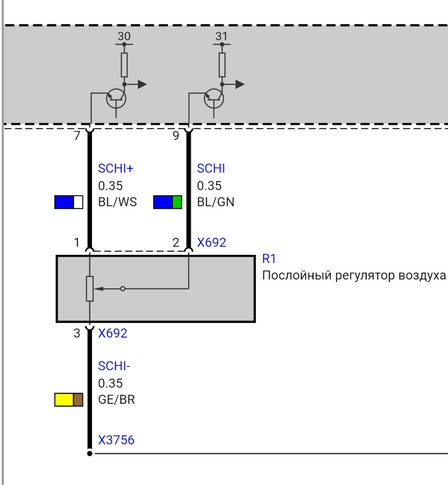

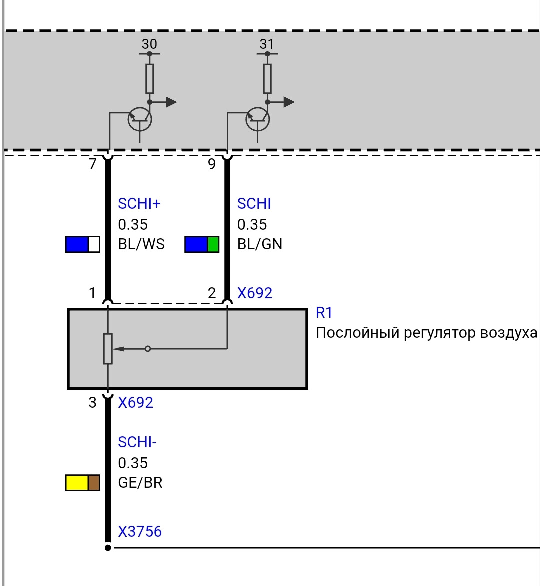

Смотри схемы в тисе чтоб стало понятно что и куда тянуть. Там фишка два/три провода
Три) хотя есть и два)

Я не умею читать эти схемы, не понимаю ее
