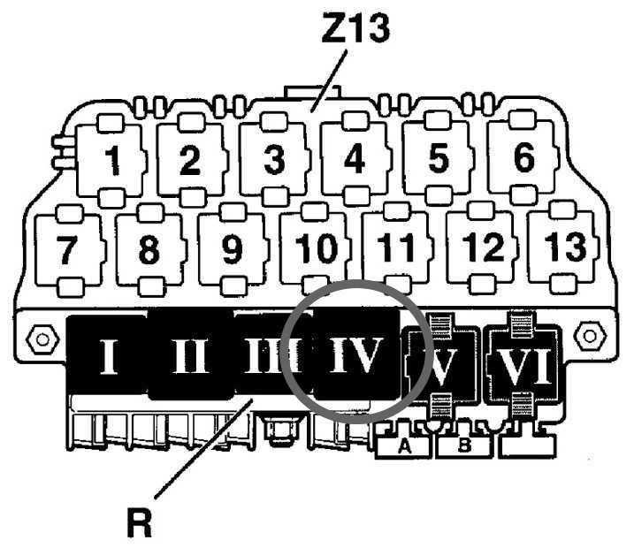

1. Если на заведенной машине совсем-совсем слегка пошатать реле топливного насоса (блок реле в салоне над педалью сцепления), обороты проваливались. Загоралась ошибка, короткого замыкания. Блок реле был заменен целиком.

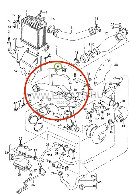

2. Постоянно потел напорный патрубок интеркулера. Был заменен (вместе с уплотнительный кольцом).

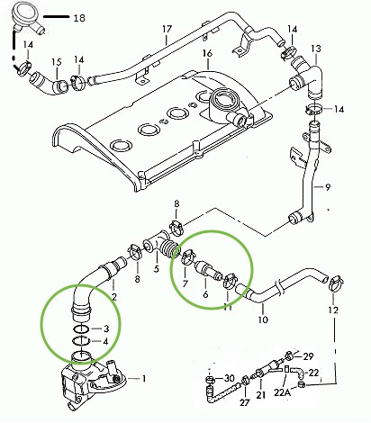

3. Трубка вентиляции картера была вставлена в блок без уплотнительного кольца. Вернул на место уплотнительное кольцо и поменял воздушный клапан. Кажется, что с кольцом защелкнуть невозможно — нужно очень захотеть.)
