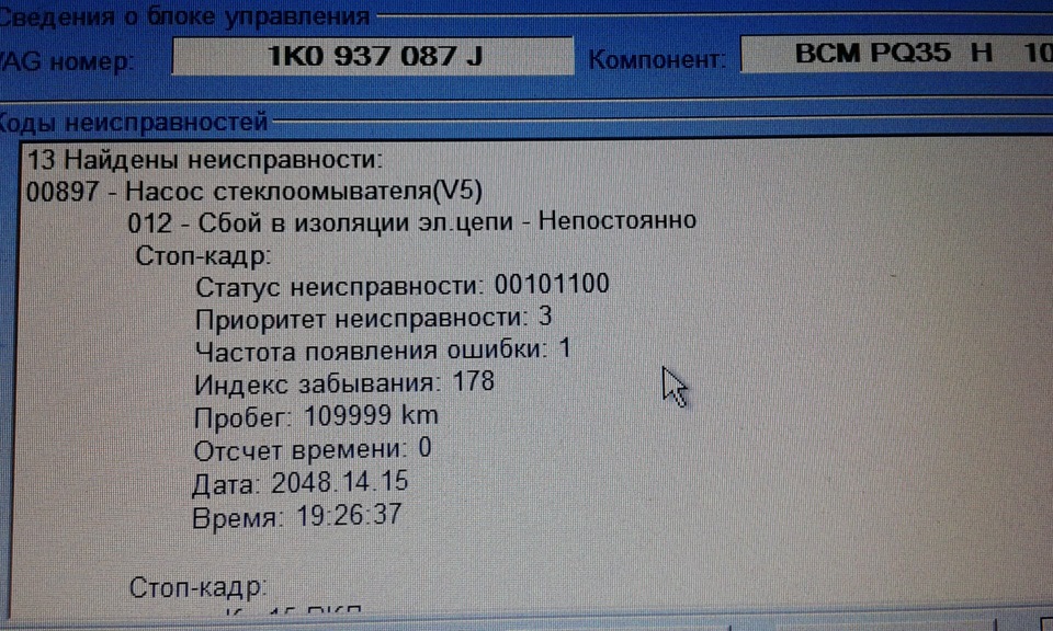

Обратился ко мне знакомый, а точнее Arturicos87, с проблемой по своей машинке.
Суть в том, что омыватель лобового стекла никак не хотел работать нормально — чуть брызнет и на этом всё.
Причём при принудительной подаче питания на мотор, как он говорил, мотор работал, что исключало банальный выход из строя самого мотора, предохранители он тоже проверял. В общем, первичная самостоятельная диагностика, проведенная хозяином авто, показала, что проблема где-то глубже.

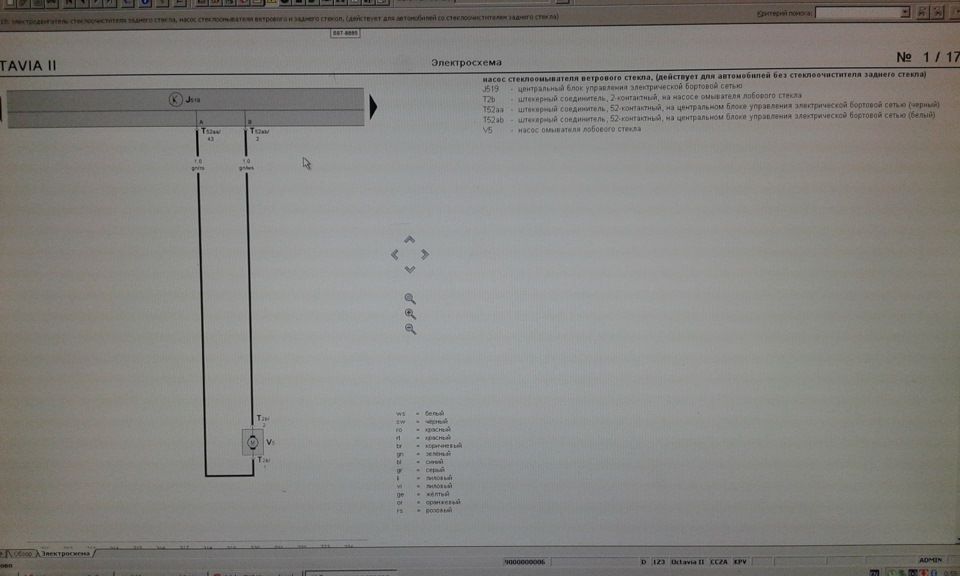

Небезызвестный КЛАШ дал подсказку. У кого-то подобная проблема уже возникала. Она кроется в центральном блоке управления. Выгорают ключи (или один ключ).
Помониторив схему в ELSA. Становится понятно — неисправен либо мотор (но как мы убедились дело не в нем), либо блок комфорта (он же — BCM), больше в этой нехитрой схеме ломаться просто нечему.

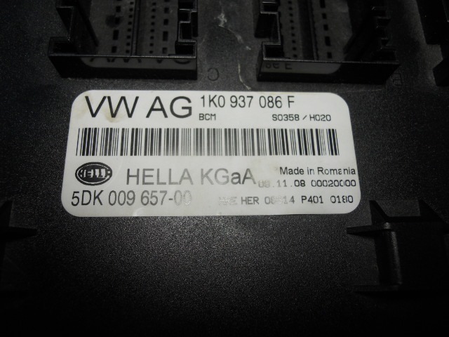

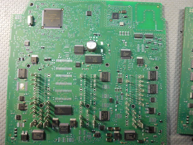

Снял, притащил на работу. Что имеем:
а это было у меня

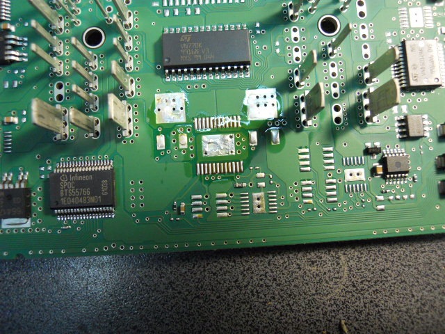

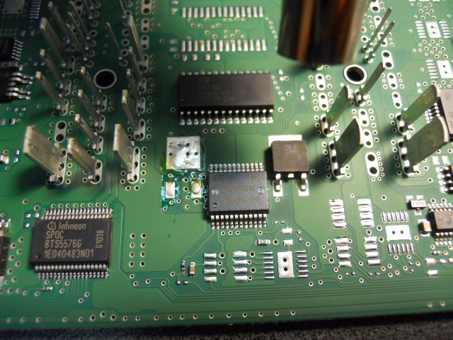

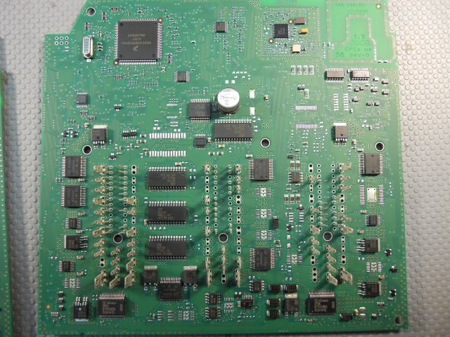

Вскрываем, срезаем пластиковые запаянные пятаки, вытаскиваем платы, смотрим, сравниваем:
по номерам пинов из схемы, находим цепь управления:

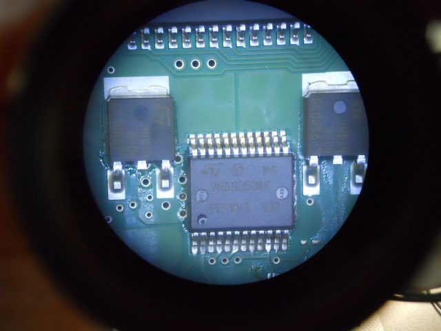

На доноре компоненты аналогичные. Понятное дело, барахлит либо один из полевиков, либо драйвер (предварительная промерка полевиков ничего подозрительного не показала — они могут просаживаться под нагрузкой). Поэтому, вероятнее всего, потребуется замена лишь одного из этих компонентов.
Но в предпраздничный вечер (а на дворе был уже восьмой час вечера, к слову) совсем не хотелось заниматься дополнительными хождениями в машину, перепайками, разборами, опять хождениями, опять перепайками и тд. Я для себя поставил лимит 1 час, максимум полтора. Исходя из этого решил перекинуть всю цепь разом: оба полевика, и драйвер. Для уверенного результата.

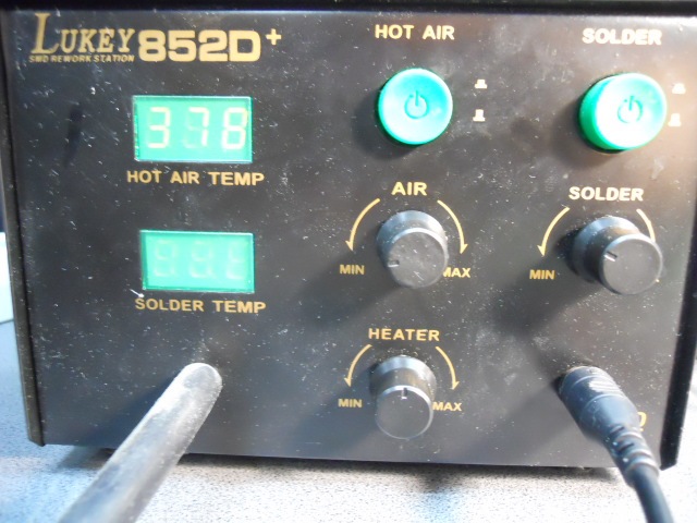

Запускаем фен и понеслась:
теперь тоже самое на доноре, потом меняем местами и паяем там и там, в итоге получается как было, смываем флюс и контролируем качество пайки в микроскоп

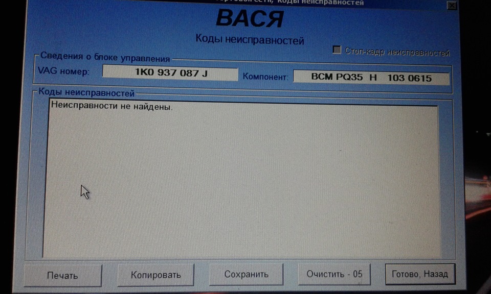

Проверка и …
Всё работает. Спешно собираем всё в зад. Сбрасываем ошибки.
Ещё разок тщательно всё проверяем, берем деньги, отдаем ключи и всё довольные идут отдыхать)

Спасибо огромное! Это полевик с логическим управлением, датчиком тока, и встроенной защитой.
