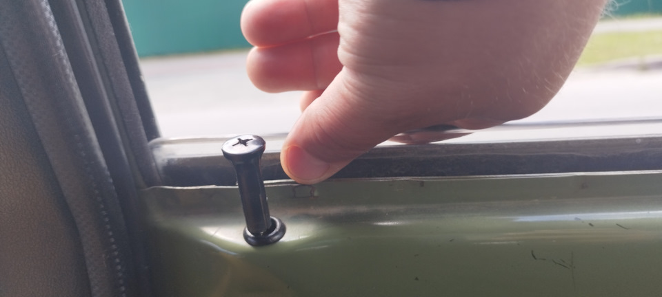

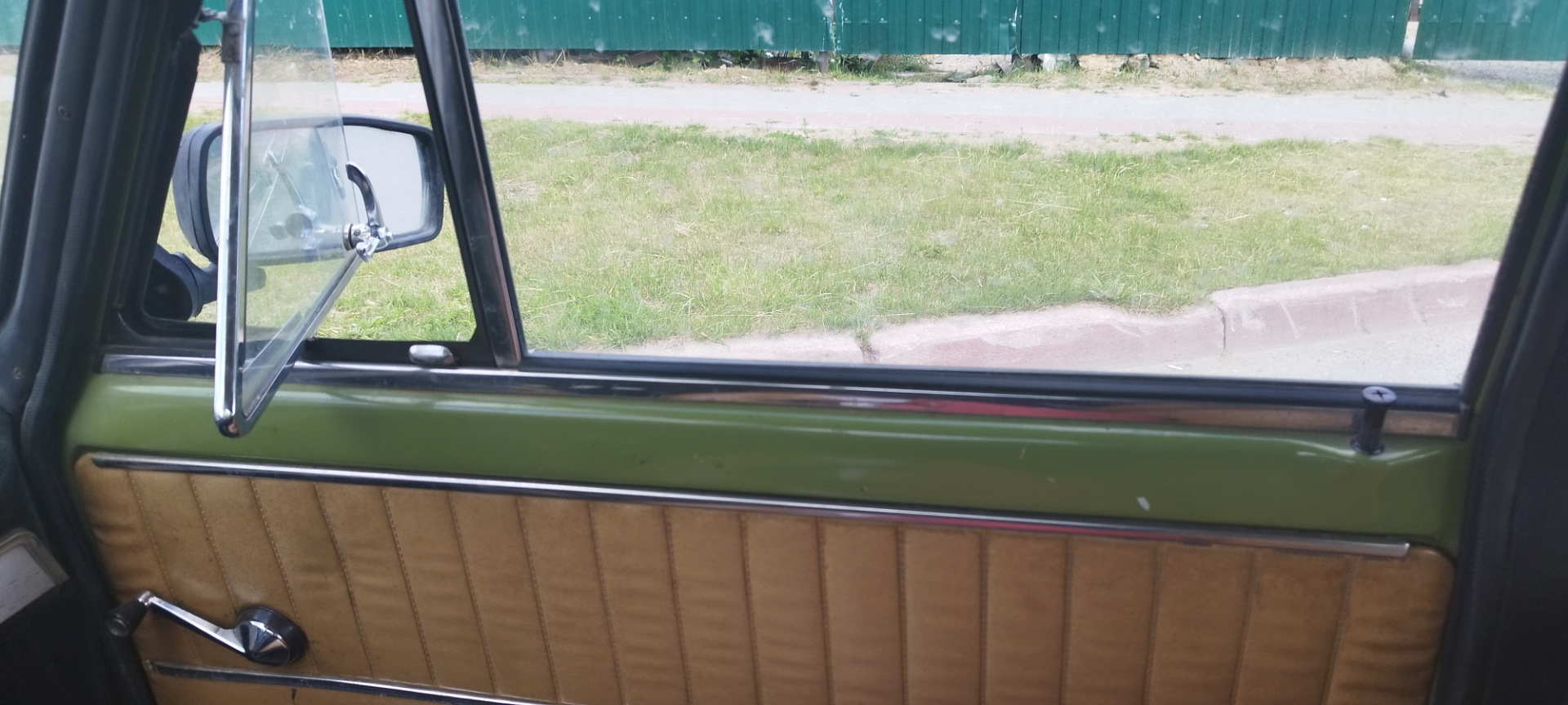

Целыми снять крайне сложно, отверткой не острой широкой отжимать наружу молдинг когда стекла нет в двери, и отводить край от защелки, при этом нажимать и вытягивать молдинг отверткой наверх и наружу, опасность в том что начинает выступ цеплять еще сильнее и разгибает кромку, молдинг деформируется
Монтаж крайне простой. Он ставится когда форточки нет или глухого маленького стекла, а опускные опущены внутрь. Надел, нажал, щёлк и готово. Снаружи на выступы клеится липкая лента чтобы не подрать краску на выступах, иначе потом гниль полезет. Так с завода было
Пункт первый. Покупаем сразу комплект бархоток (лучше резиновых) и комплект молдингов, и заглушек( уголков)
Варварски выдергиваем ( а по другому не получиться) пластиковые заглушки с концов бархотки. Далее уже снимаем эти самые молдинги вместе с бархотками. Подцепляя чем удобно под низ и каким то крюком сбоку (где заглушка была) Успех к сожалению переменный. Почти всегда это заканчивается помятым молдингом.
Установка
Цепляем на новый (скорее всего так и будет) молдинг новую же бархотку, и пластиковую, скошенную заглушку. Надставляем на дверь и аккуратно начинаем «задвигать» от окна к форточке. Помогаем себе резиновым молоточком.
Главное терпения в этом ) под отвертки лучше подложить кредитки или что то такое, что бы не повредить краску на дверях если она в хорошем состоянии, и главное сильно не усердствовать, т.к мнутся они ого как легко, и потом хрен отрехтуешь в первозданный вид, а ездить с мятыми не красиво уже будет

Я снял впринципе не так долго, а вот надеть не получилось нормально, мучение с клеенкой было…
Отвёртками, желательно сразу тремя
Эти фиксаторы и держат молдинг. Отвёрткой аккуратно под эти фиксаторы потдевайте.
