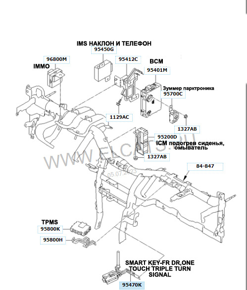

Краткий ликбез для себя
SMK — smartkey
DDM — driver door module (в левой двери)
ADM — assist door module (то ли правой двери, то ли модуль зеркал)
BCM — Body Control Module
PSM — Memory Power Seat Unit (модуль кресла)
SCM Tilt & Telescope Control (Вероятно, вынос руля)
WMM wiper motor module (модуль заднего дворника)

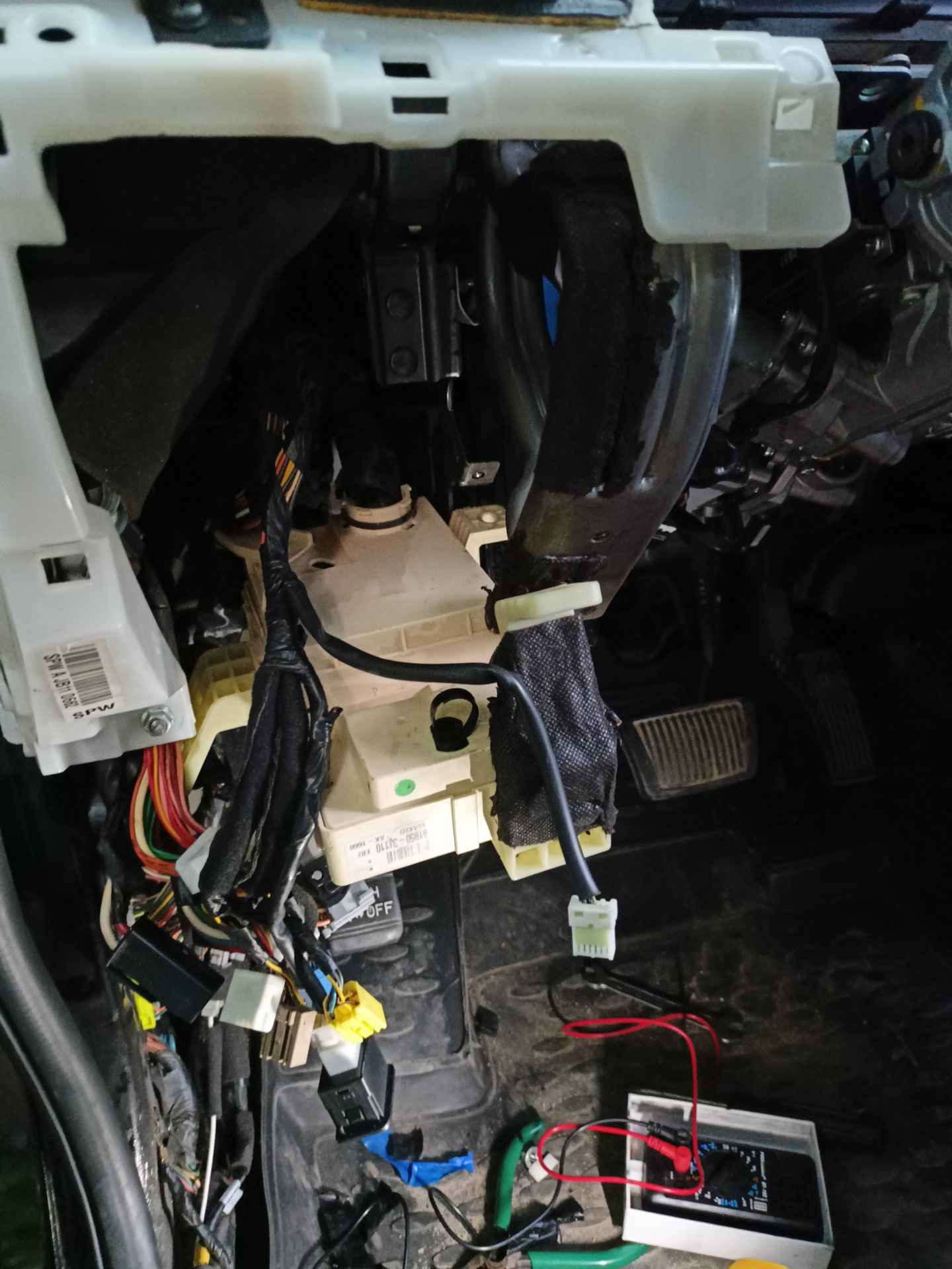

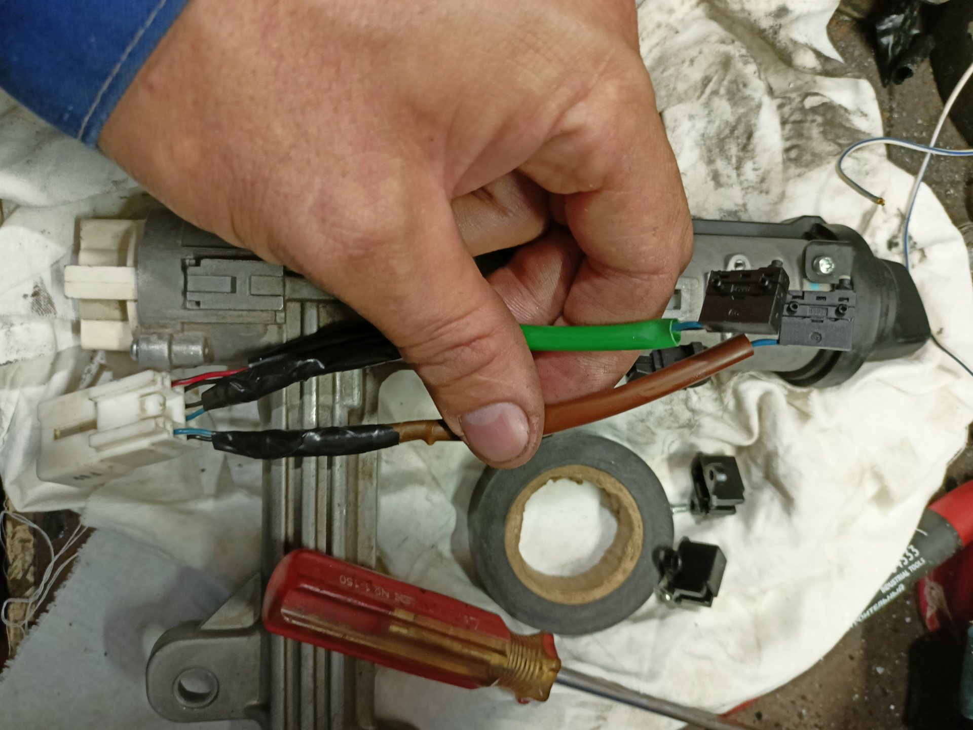

Итак, снял я замок зажигания, маленьким зубильцем открутил два болта, вытащил замок зажигания, а на нем висят два провода от сигнализации, их было совсем не видно, когда снимал разъемы, они были припаяны к замку. И могли замыкать на корпус. Провода шли от концевиков, на замке стоит два концевика, один срабатывает при нажатии на личинку, второй, наверное, отвечает за выключенное положение.
Без питания замок заблокирован, прозвонить логику второго микрика не получилось. Итак отрезал хвосты, заизолировал, собрал.
После сборки все стало работать как раньше, нажимаю на личинку, сразу щелкает реле, включается на панели лампа ключа и личинка разблокируется, отпускаешь личинку и через пару секунд слышно как замок блокируется. Раньше этого было не слышно или слышно, но без закономерности. В итоге приходилось ловить момент когда личинка повернется.
Итого на замке получается три разъема (один не видно снизу)

Чтобы достать блок ВСМ надо снять блок предохранителей. Снимается легко, жгуты выдергиваем, три гайки и блок предохранителей выводим вниз. Появляется доступ к двум гайкам, которые держат блоки BCM и SCM Tilt & Telescope Control
Блок ВСМ чистый.
Блок телескопа так же чистый

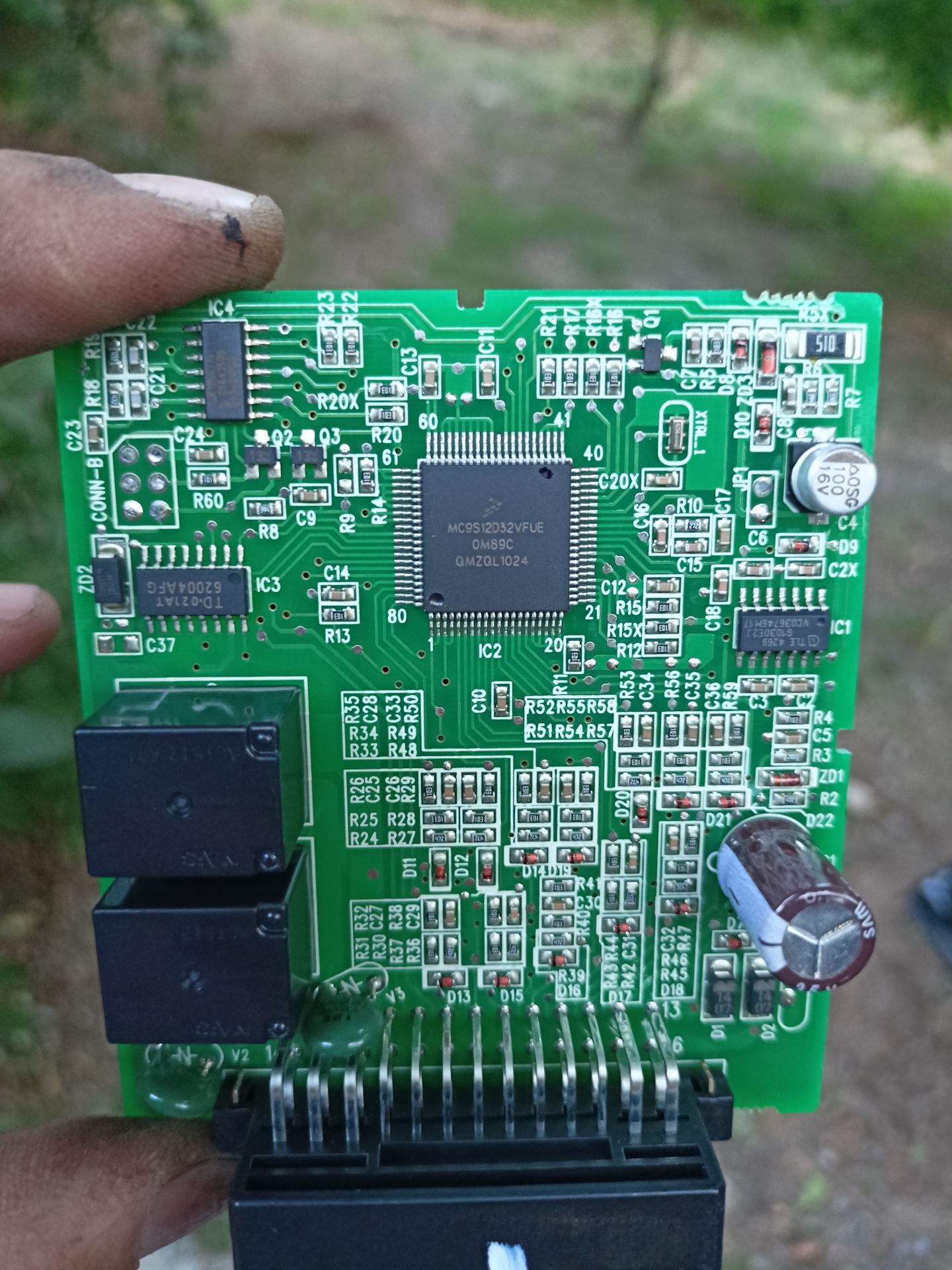

UPD/ После зарядки аккума и всех манипуляций, авто продержался рекордные 1.5 суток и утром отказался заводиться. Выявлено, что нажимание на кнопку водительской двери реанимирует иммобилайзер и он просыпается. Ошибки P1690 И P1614. Так же обнаружил, что когда личинка не выключается (в этот момент тоже машина считывает ключ и загорается ключ на панели), то если выйти и нажать снаружи кнопку на двери, то личинка щелкает и разблокируется. Глюк практически локализован ) Надо снимать левую дверь и смотреть разъем на стойке двери. (Upd, разъем двери можно снять и без демонтажа двери)
Попутно нашел картинку расположения блоков в салоне.
Разобрал дверь, провел ревизию всего содержимого и чистку контактов на плате DDM.
После сборки в очередной раз все заработало как часы.
UPD. И, как оказалось, причина, видимо, была в двери. После чистки блока в двери глюки прошли. Машина засыпает и потребляет всего 20мА. Попутно заменил аккум на Aurora (Atlas Korea). Видит ключи и нормально реагирует на мои желания поехать ) Возможно окислы на модуле DDM были причиной, а может все разъемы смазанные и перевставленные дали нормальный контакт… не известно, но у других людей тоже белый налет на блоке DDM присутствует и проблем с ключом нет.
