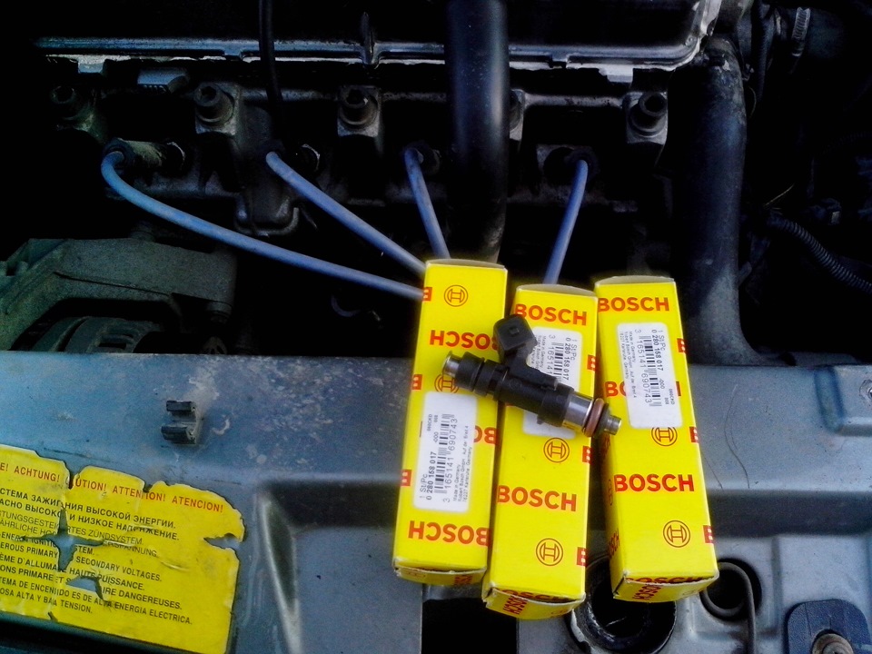

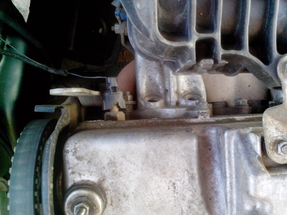

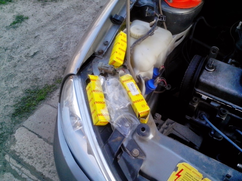

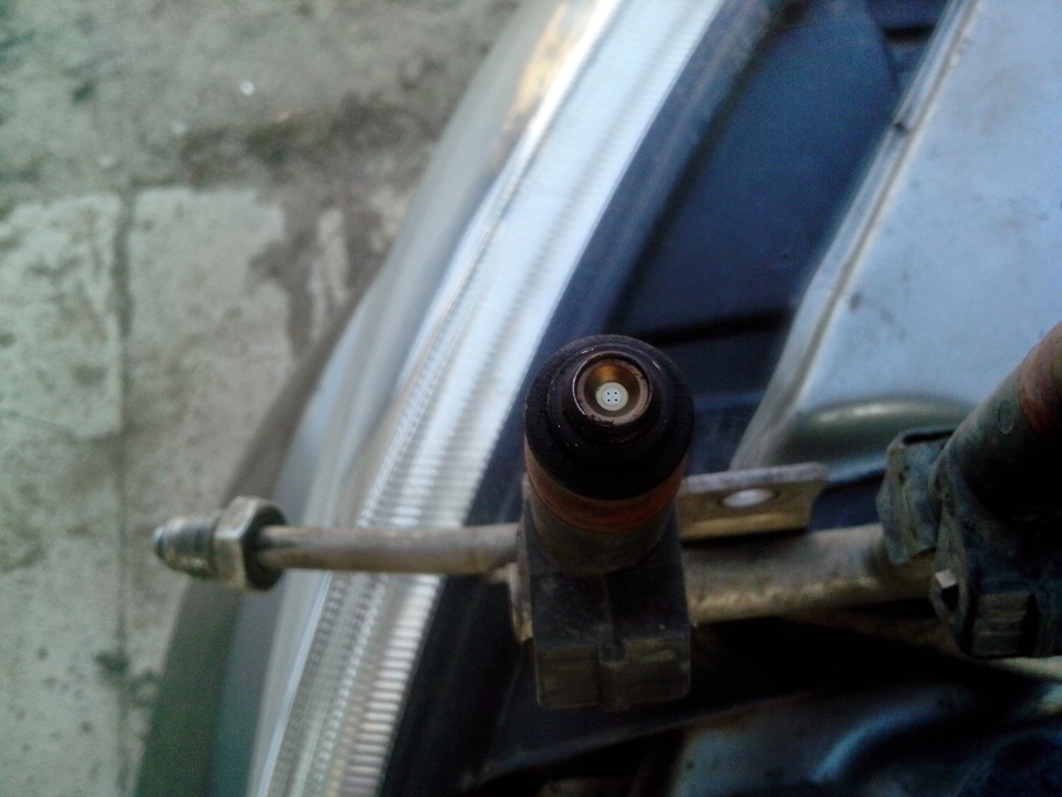

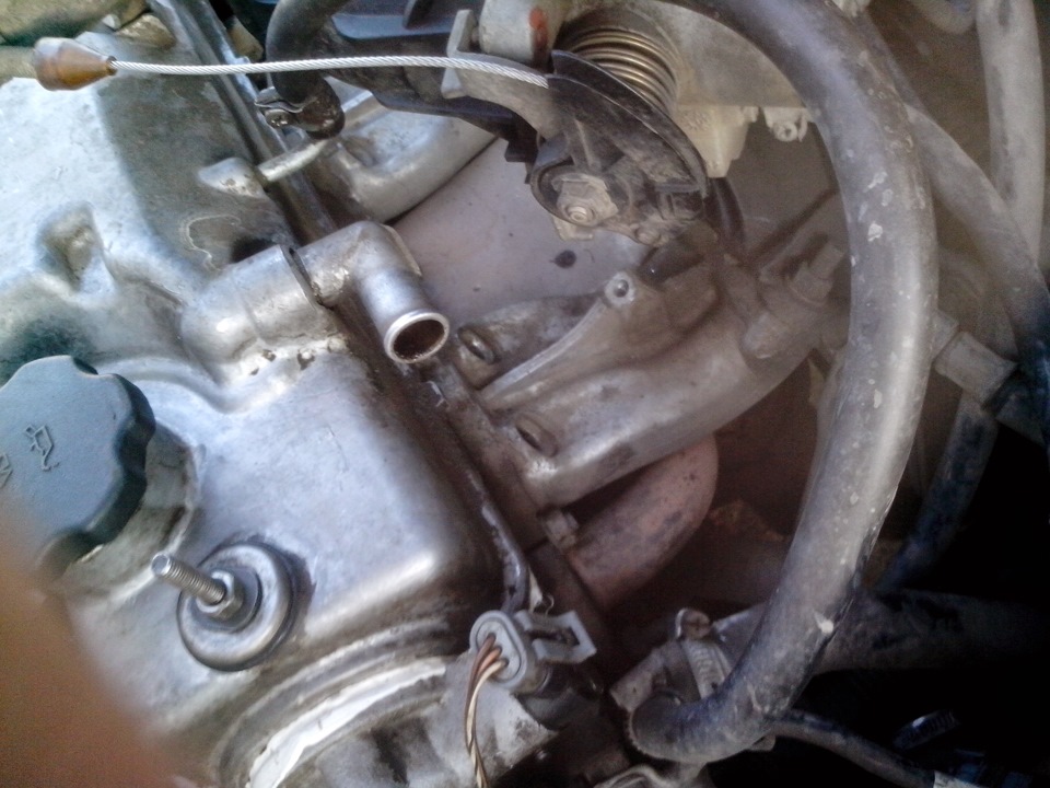

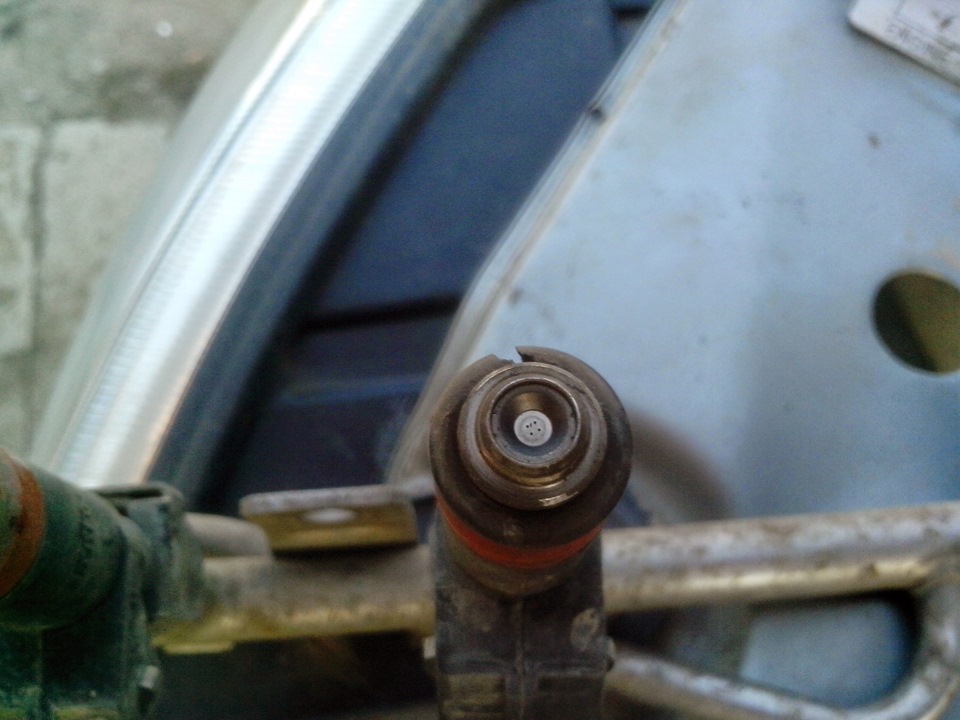

Наконец-то заменил форсунки! Сложностей никаких не возникло, все открутилось-закрутилось-вытащилось-вставилось отлично. Единственное меня продавец уверял что раз у меня стоят сименсы vaz 20734, то брать только их, хотя если верить таблицам совместимости и машине брата, то без проблем заменяются на Bosch 017. Вот и был у меня нелегкий выбор между дешевыми сименсами и чуть ли не в 2 раза дороже бошами. Покурив туеву хучу форумов, я решился отдать последние кровные за боши. А машинка моя вообще не ехала, вот и решил, что это ситуацию исправит. Итак, беру форсы, отдаю со слезами деньги, и в гараж! В предвкушении того, что "вот ща попрем", быстро извлекаю рампу (кстати, чуть не забыл давление стравить — вовремя вспомнил, а то искупался бы в фонтане бензина). Разбираем, чистим, смазываем резиночки, возружаем все на место…
Иииииииии, первый запуск — С ПОЛ ОБОРОТА! УРА! Собираю инструмент, семью в охапку, и вперед — тестировать! Выезд из гаража… ТАДА-ДА-ДАМ! А хрен там! Не едет((((( да что ж за напасть? Но об этом позже.
P.S.: но есть и положительные моменты — заводится сразу, не надо крутить по полминуты стартером, расход упал существенно (до замены 10 литров хватало ровно на 95-100 км, теперь на 10 литрах умудряюсь проехать 140-160 км.)

Привет!А где заглушка на форсунке?Её не обязательно ставить?
Почему не ехала машинка с новыми форсунками и что дала замена?
Не ехела потому что оказывается было низкое давление топлива в системе, замена бензонасоса помогла.
Понятно. Значит форсунки заменил зря?

зачем менял нельзя было прочистить?
Так же подпишусь. Можно было просто промыть хорошень и как новые были бы. Даже текущие после промывки перестают течь.
BVLGARI06
Чистка не помогала — пробовал 2 раза, хватает буквально на месяц, а по цене как 2 форсунки. Вот поэтому и менял. Да и охота была на бош перейти
