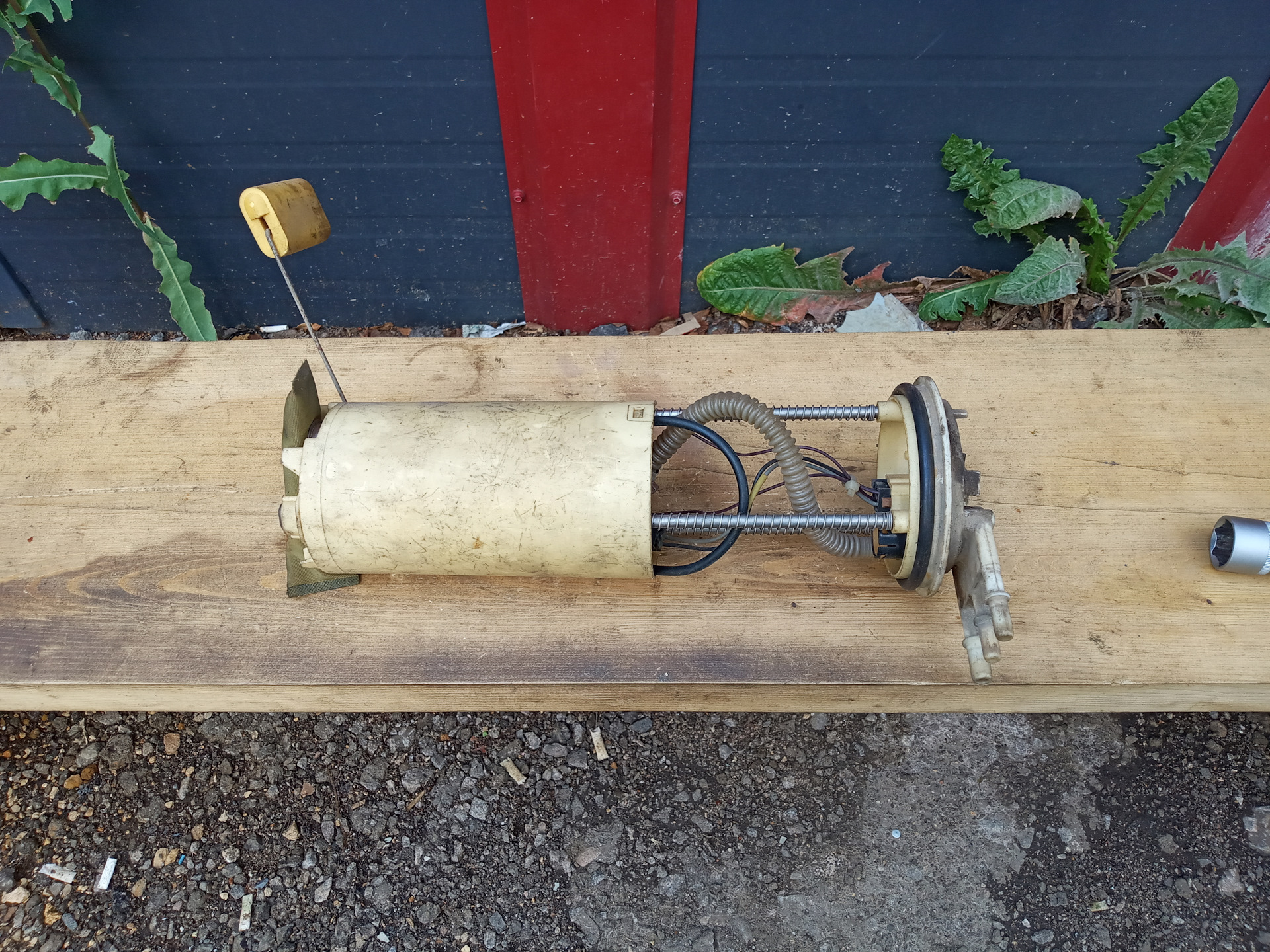

Ищу колбу бензонасоса! может есть у кого за адекватные деньги. под круглое уплотнительное кольцо.
Нужна колба бензонасоса

У меня есть колба от 97 года без насоса и барахлящим ДУТ.
а можешь сфоткать?
Завтра сфоткаю.
Спасибо! Не, не пойдет такая. это тоже самое что и у меня. С насосом с двумя выходами. Как раз уходил от такого

У 0313м там не кольцо в комплекте идет
Я кольцо свое поставил
Там какая-то резиновая хрень, невпихуемая
я так понял он просто на другой бак, нового образца ну и носик не в ту сторону повёрнут.
остальное у тебя всё вошло?
Носик какой?
Да, вошло
ну ключ.который в прорезь в баке вставляется, ориентация насоса.
Я не знаю, какого года у меня бак
Пластиковая ванна есть ванна есть

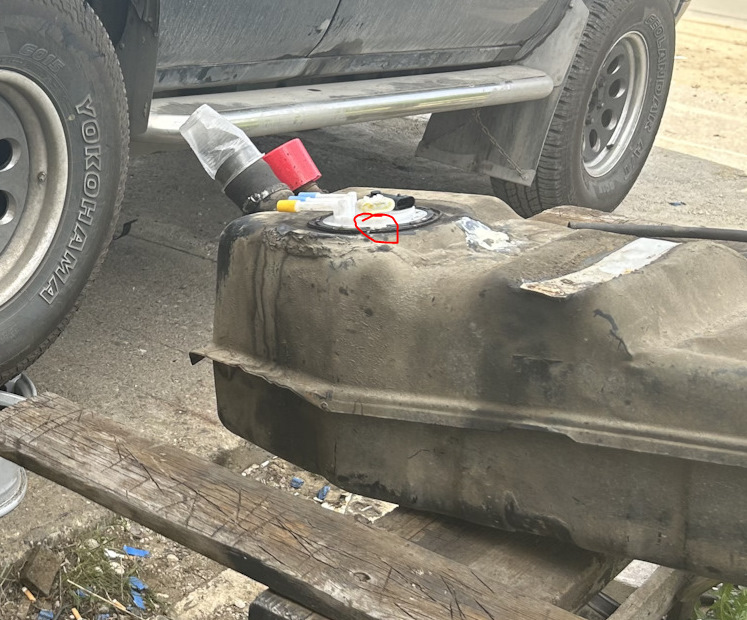

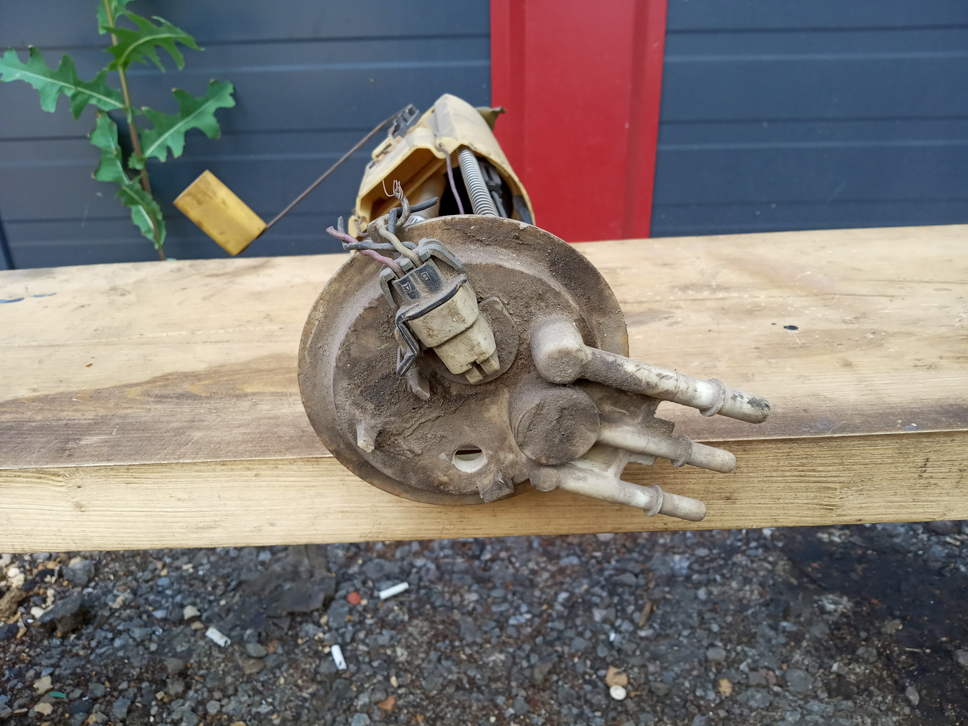

Вот фотка с этим насосом
Только такая
обвёл красным
Так, если память не изменяет, то что-то там не подходило
Как решил — не помню, но вроде ничего сложного
Fly-RS
обвёл красным
Или подпилил или подточил на пластике что-то не помню

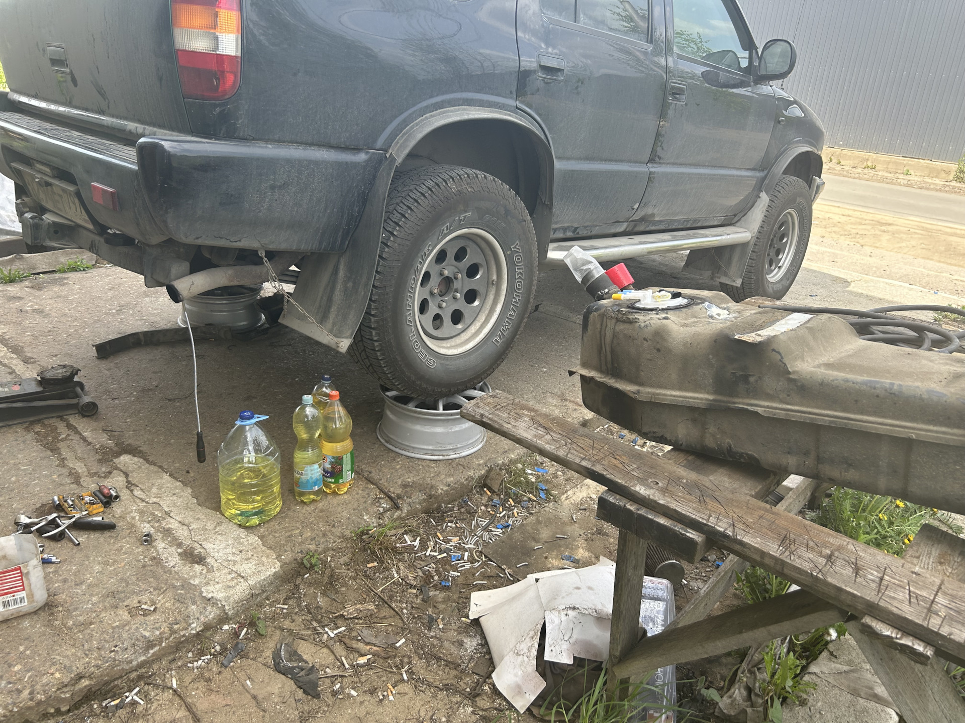

Бак так не охото снимать, но придется, наверное поплавок подгибать как-то надо

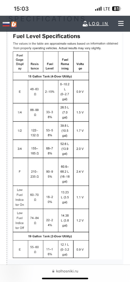

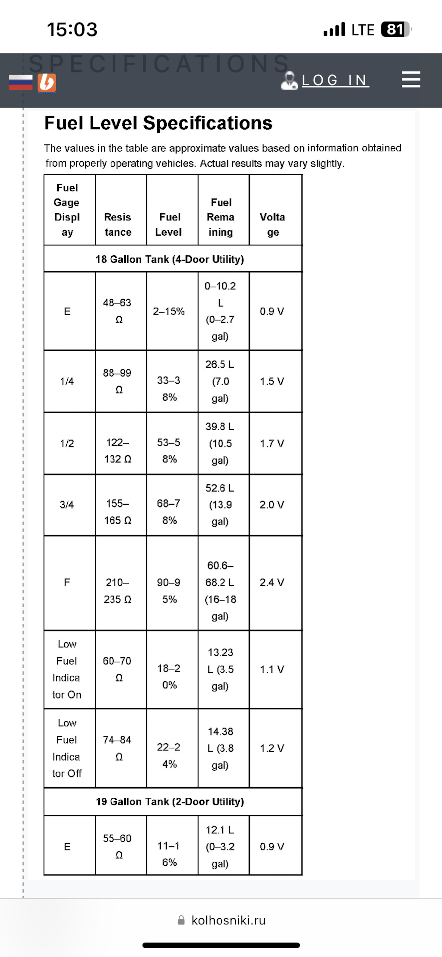

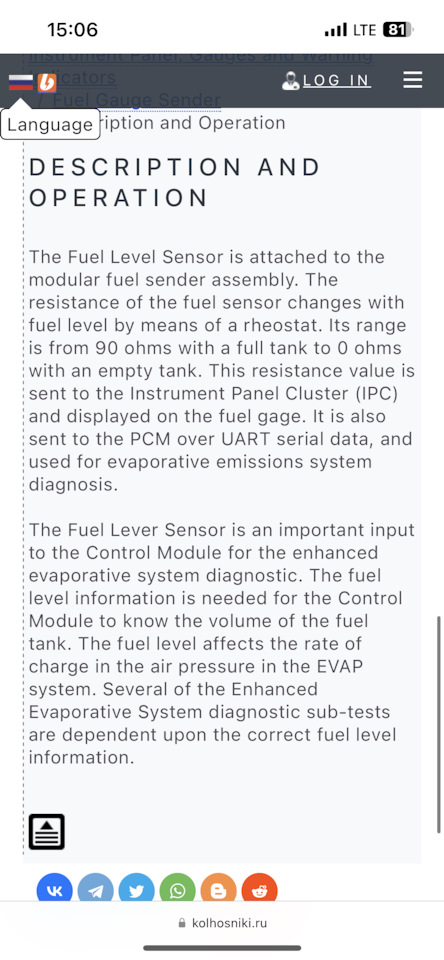

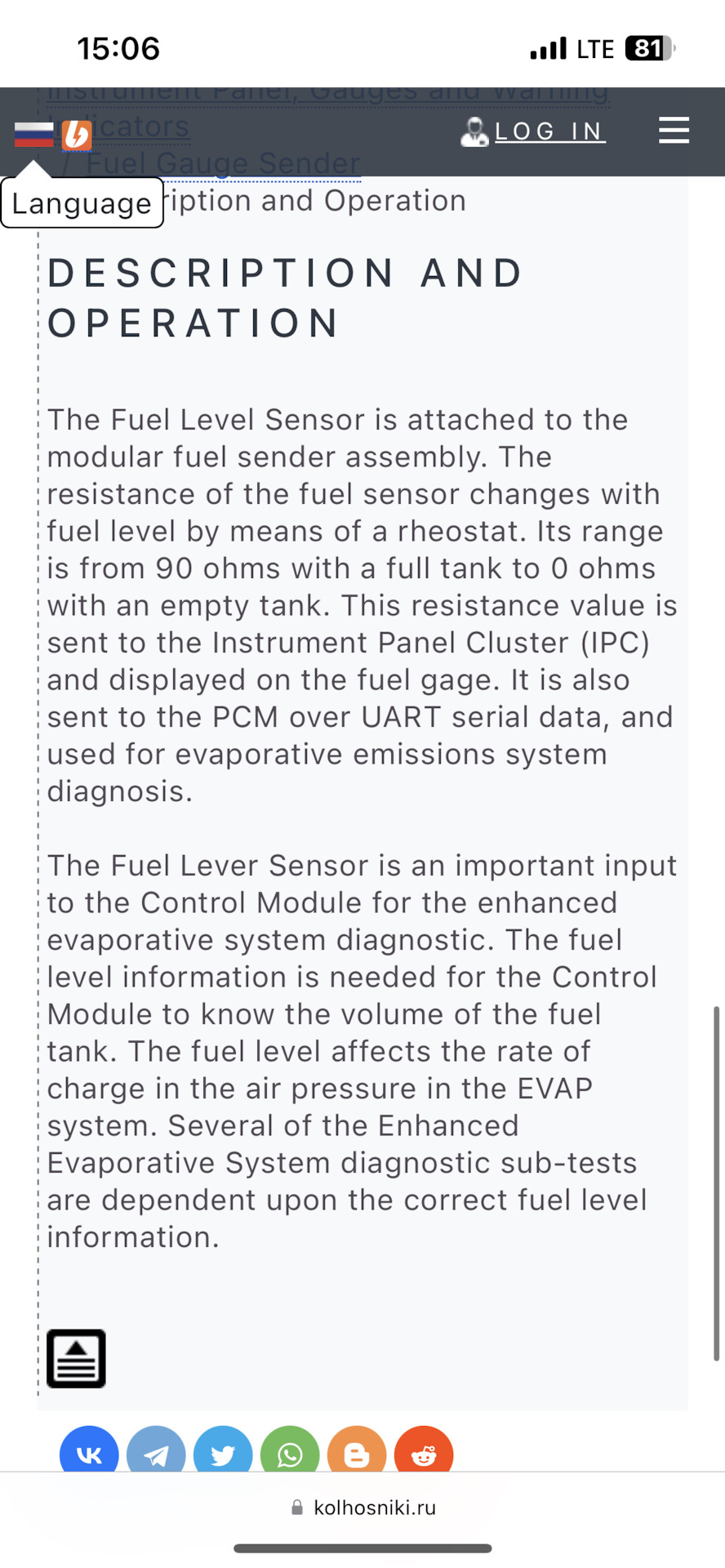

ваще в книге написано 0-90ом вроде…надо еще глянуть
Да…
Вот 97
Вот и решили мою проблему, пойду резистор искать))
Fly-RS
Во я балбес, вин Х смотрел🤣
Fly-RS
Блин, резистор не поможет, тут наоборот уменьшать сопротивление надо
паралельно вешать надо.только рассчитать
Это как?
полное сопротивление датчика какое?
48-235 получается
Чем больше сопротивление, тем больше бенза

Припаял резистор 75ом к проводу, подал через него массу на прибор, выставил стрелку в ноль при вкл зажигании
Провод от дут показывает 186 ом при выкл зажигании и 108 при вкл (почему так?🤨)
Соеденил разъем — стрелка при вкл зажигании встала на чуть больше 1/2
Если у меня прибор 0-90 то она зашкалить должна…
Если 40-210, то между 1/4 и 1/2 должна встать…
Бред какой-то

150 Ом примерно вешай паралельно датчику, только мощное надо. 1-2 ваттное.

она уже переделана 2 раза. там была с подкачкой в колбу, убрали это потому что насос сдох и другой поставили, потом клапан развалился. Сливает из колбы в бак обратно и когда мало бензина — машину хрен заведешь.
Фото есть? У меня были какие то запчасти от колб
да целиком нужна колба. даже с дохлым насосом пойдёт.
уже думаю может крауф купить или патрон. даже если сдохнет — насос переставил и всё
