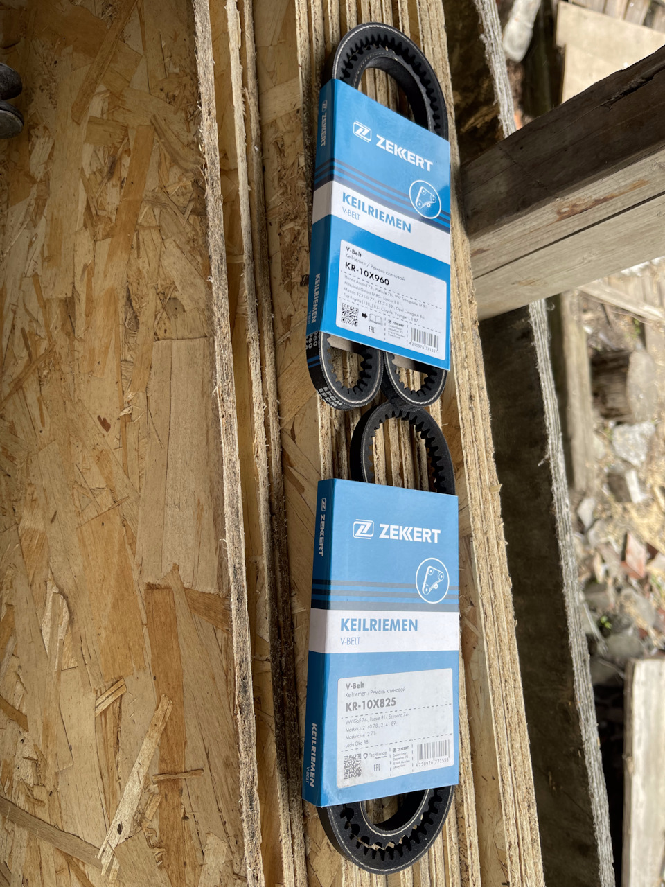

3. прокладки впускного коллектора (Victor Reinz 712703810 и 712703710)
4. ремни ГУР и генератора
5. Уплотнительные резинки для трубки (11151714390)
6. Уплотнительные кольца для трубки (11151280937)

Ну и началось, оттереть залежи масла, антифриза и прочего и установкой всего этого добра (кроме салонных частей) на место. Фотал не много, да и нечего, рутинная по факту работа, но как пример до и после. чуть оставлю.
