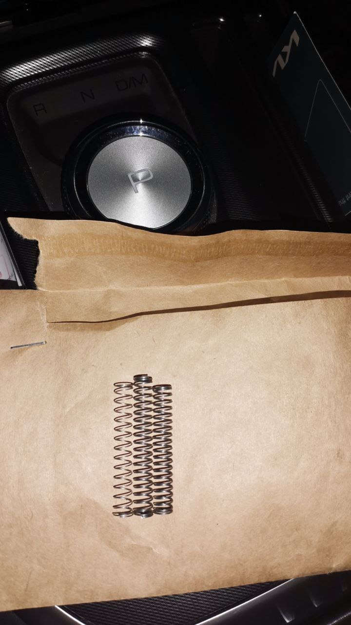

Интересно почему ни кто не написал про замену пружинки?
Ведь это именно для этого её ставят.
Да потому что это, как оказалось, еще не окончательное решение проблемы. Зачем лишний раз вводить людей в заблуждение экспериментами?
Пружинка, которую все ставят, деградирует через 1000-5000 км и уменьшается до размеров даже меньше штатной!
Фотографию прилагаю (не моя, взята из телаграм-канала), слева направо: штатная, новая с Озон, с Озон через 5000км.
Остается либо искать более качественные пружины, либо решать проблему другими путями.

У меня у самого спустя 5000км снова эти провалы появились. Будем думать дальше. Не менять же эту пружину каждое ТО…
Наверно надо искать более качественные пружины. Но если есть эффект на 5000км, потратить 15 мин на замену новой пружины не проблема. тем более их там 10 штук в комплекте, чем ездить всё время на чихающей машине.
Это как мыться каждый день. Всё равно испачкаешься, нет смысла. Надо искать другой метод))))
BorisTC
Так пружину когда поменяли, провалы ушли на 5000 км?
Пружинку лучше не трогать, это колхоз. Уже давно пришли к выводу, что на открытие клапана сигнал дает ЭБУ. Более жесткая пружинка просто сглаживает этот момент и не дает раскрыться клапану. Поэтому у некоторых может появиться помпаж, когда лишнему воздуху некуда деться, именно это у меня и произошло.
