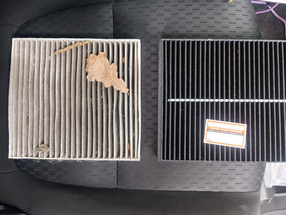

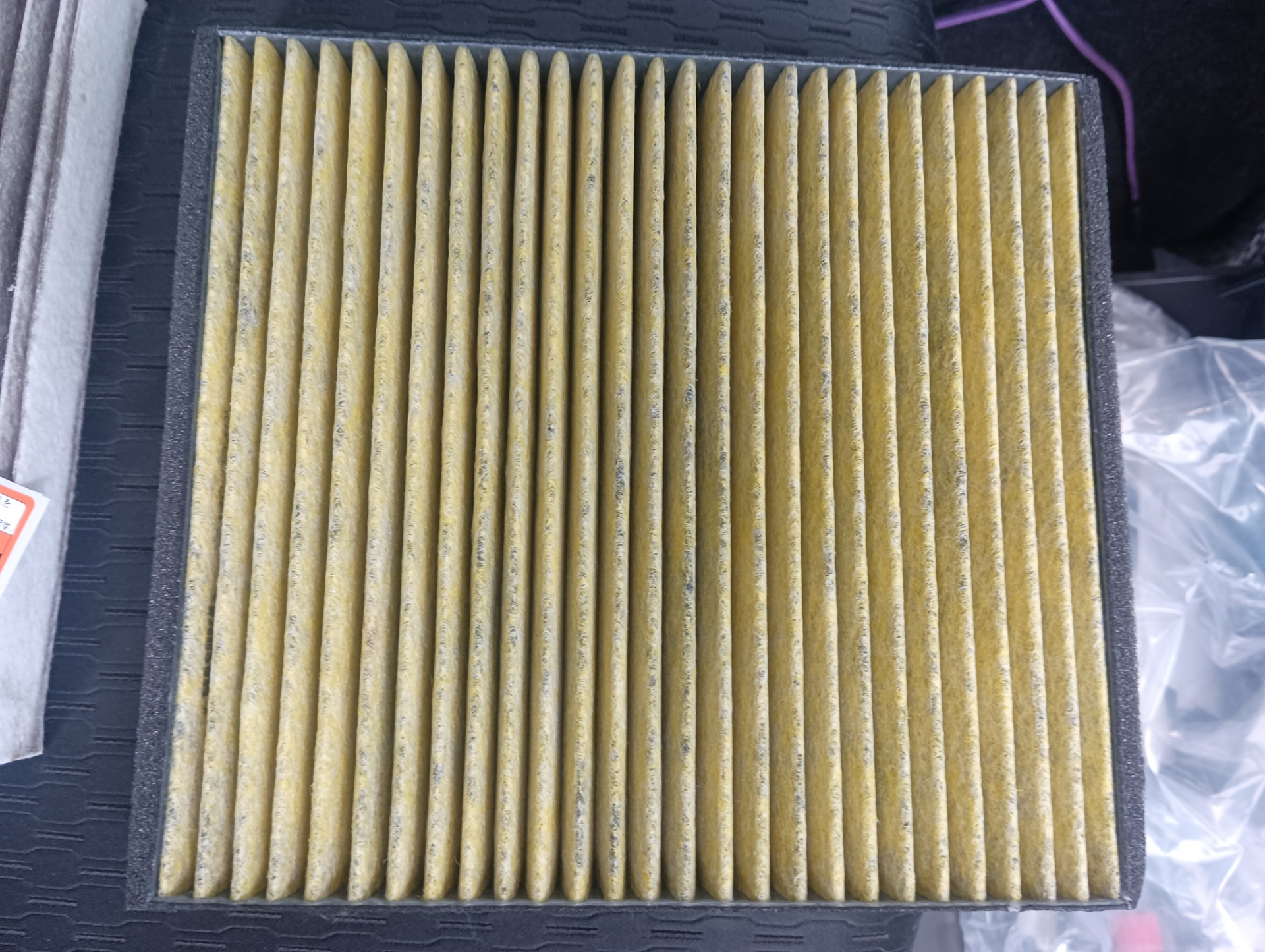

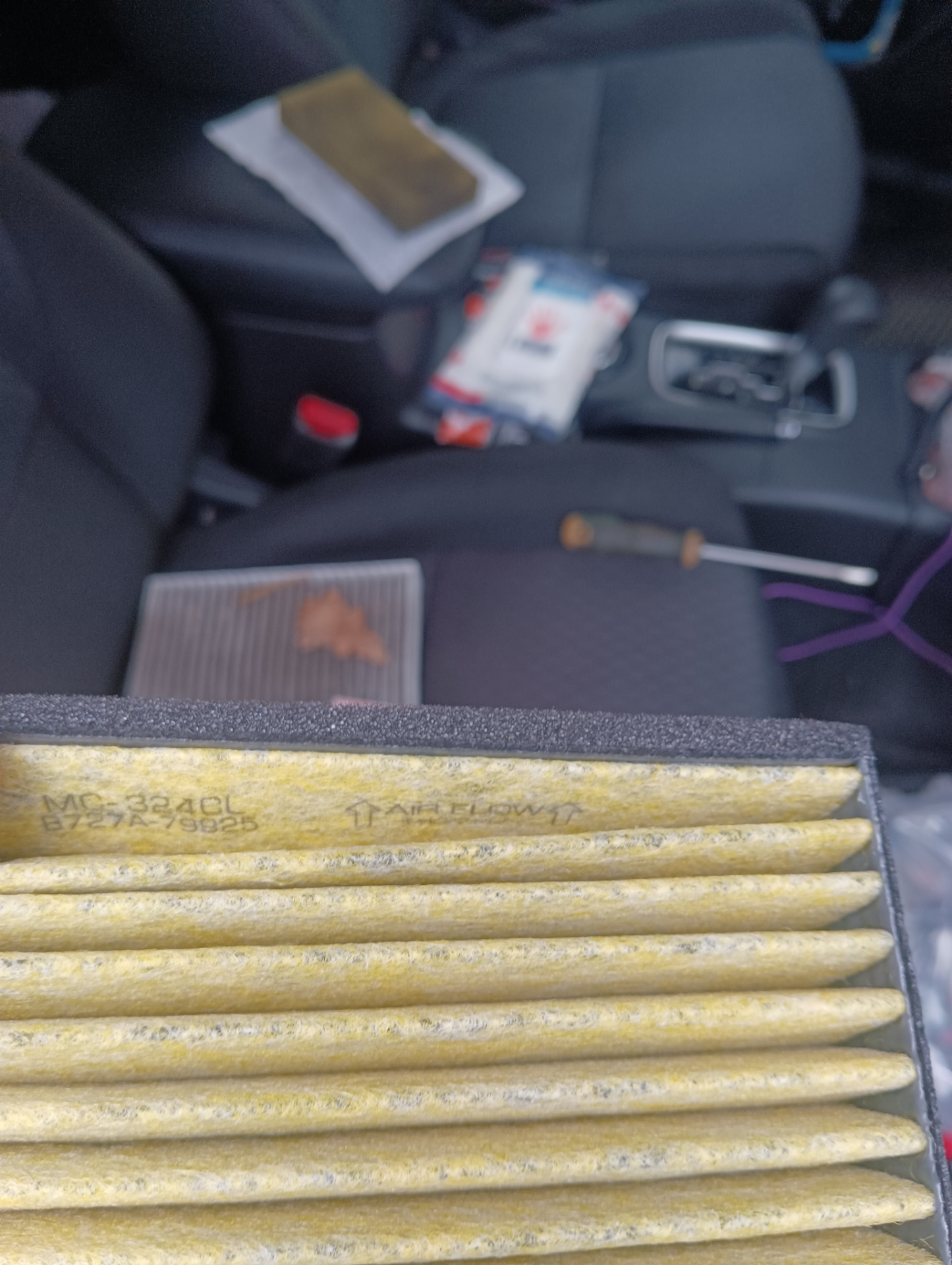

Добрый день.Решил поменять перед дальней дорогой фильтр салонный, на этот раз взял угольный масума.На вид очень понравился, даже проклеин с боков уплотнитель.Долго думал где верх и низ, хорошо нашел пост одноклубника, метка находится в складке фильтра.

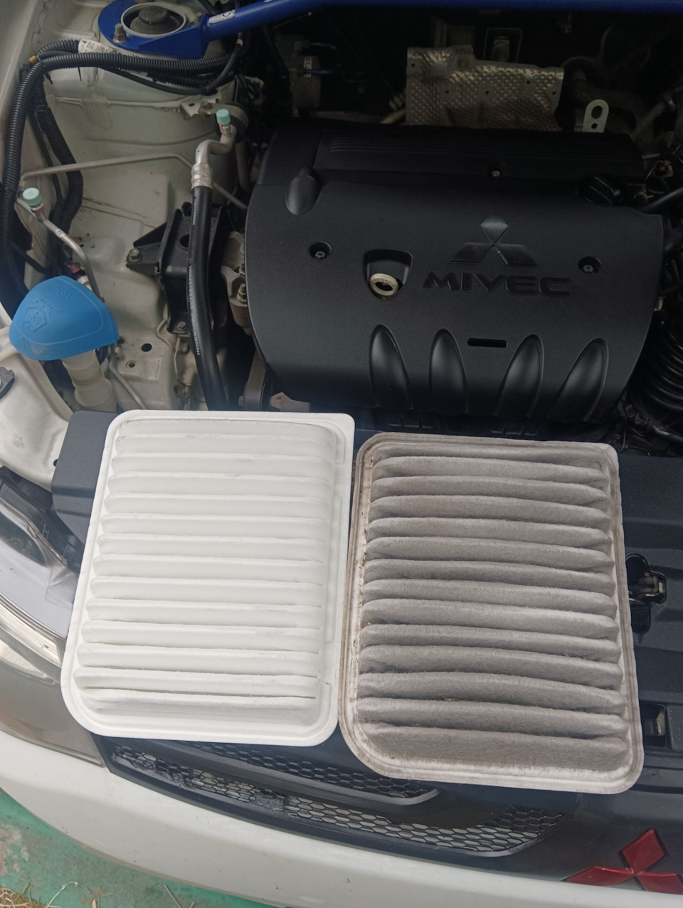

Фильтр воздушный двигателя прошел 10ткм и был тоже изрядно грязный.

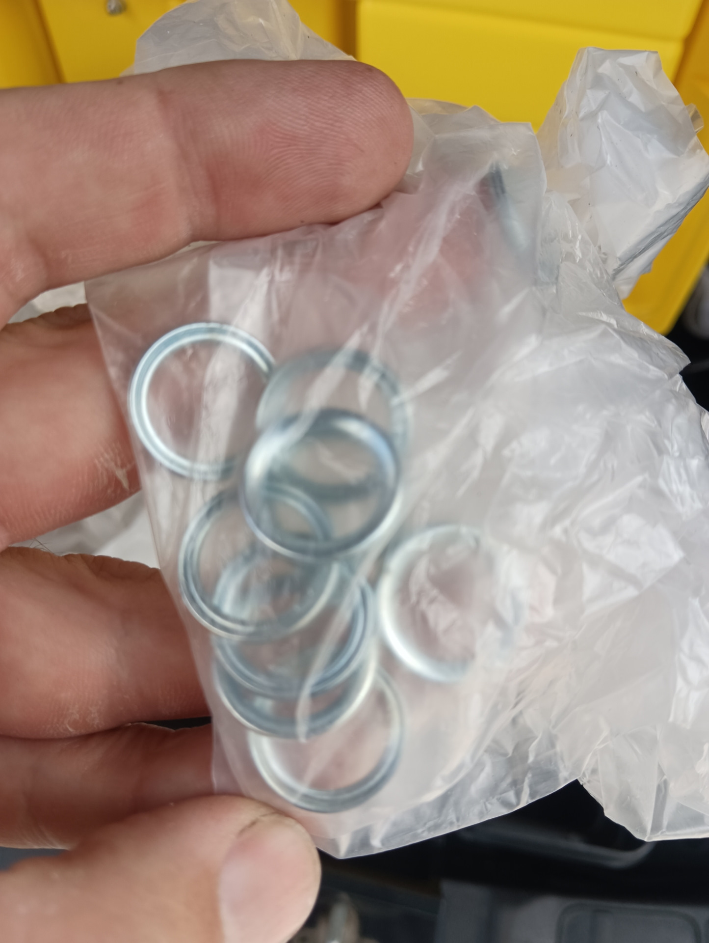

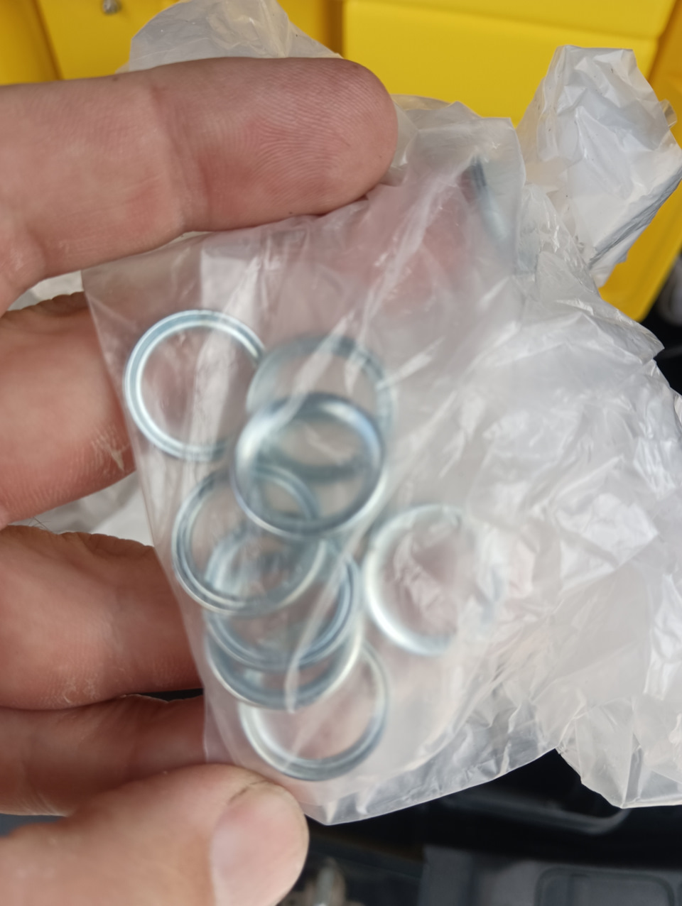

Купил запас прокладок по совету теперь они алюминиевые.

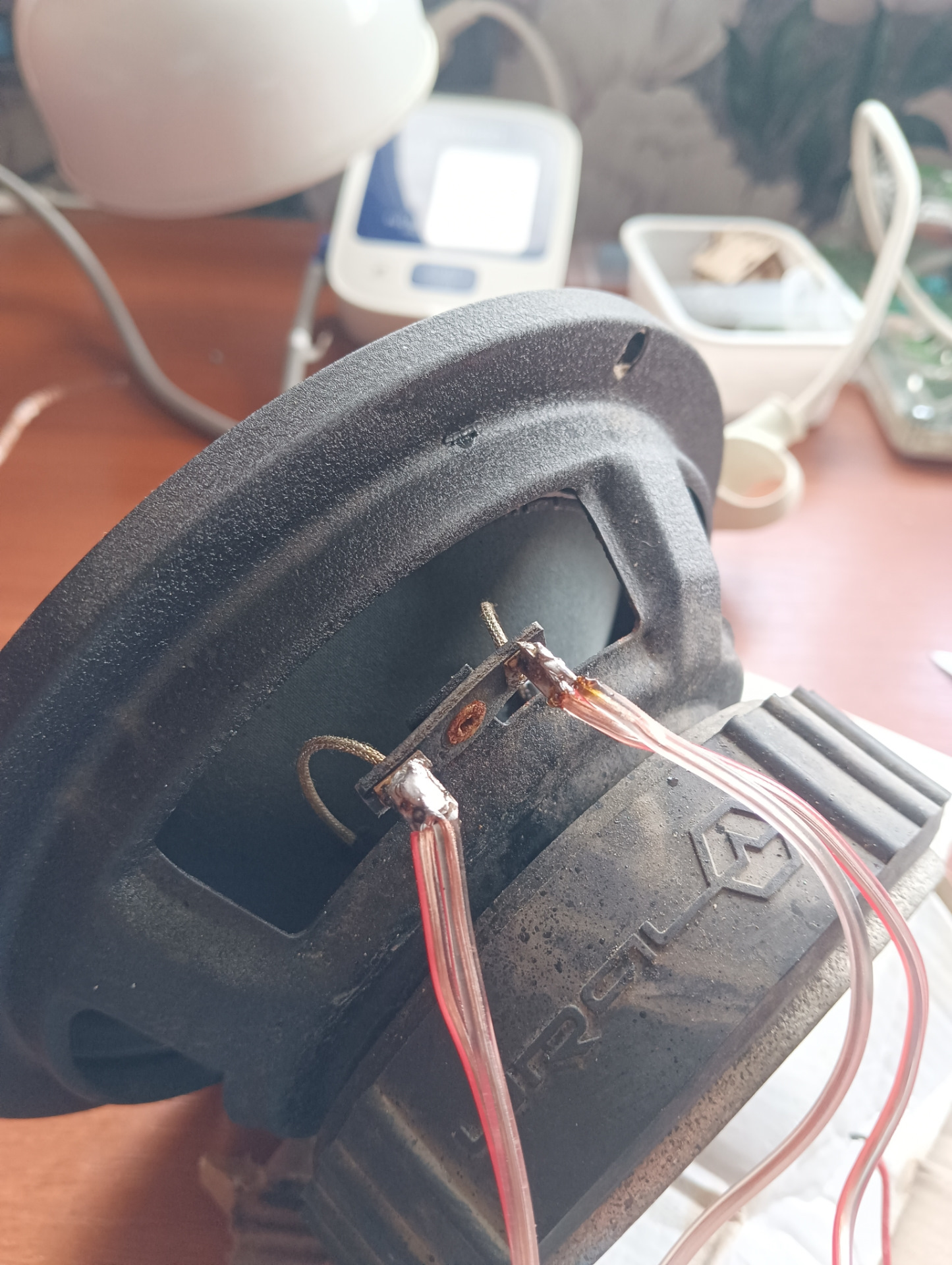

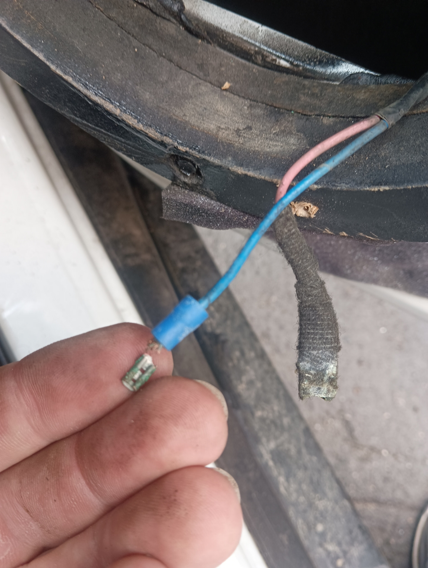

А теперь о проблемах.Как установил новую магнитолу присутствуют щелки в колонке при подаче сигнала, и фоновый шум на малой громкости.Ввиду того что пару раз пропадал зимой звук из правой передней двери полез смотреть.И оказалось клема отгнила от колонки.

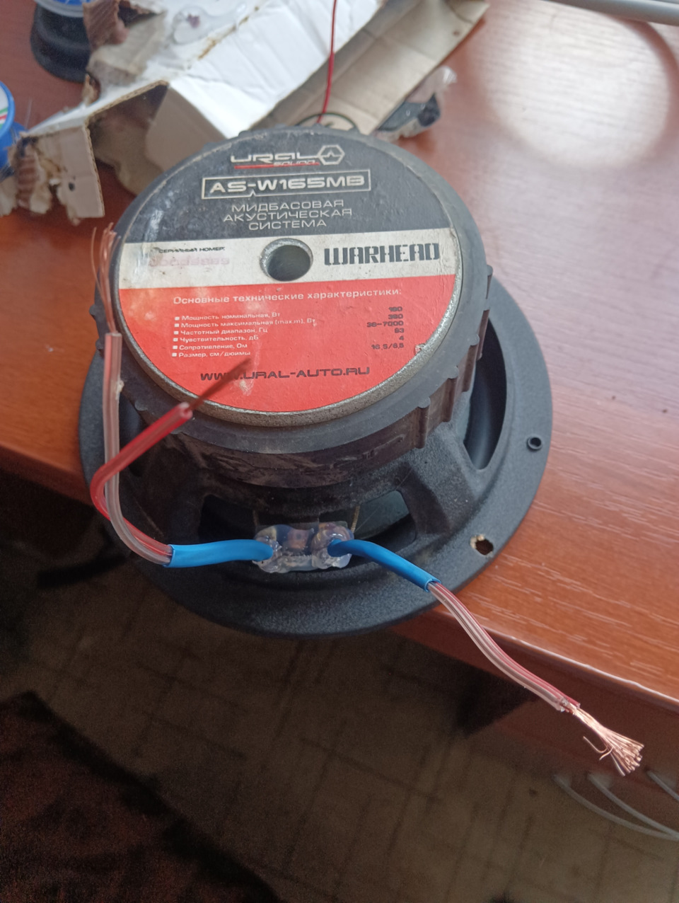

Понес домой паять.
Припоял концы проводов, и потом на скрутку промотал и заизолировал.Вроде фоновый шум на маленькой громкости стал меньше (или кажется).Собрал обратно дверь и бац…за ручку не открывается…кнопка на дверь не поворачивается до конца.Единственное как дверь открывается, это нажать с ключа разблокировать двери и потом ручка 1 раз срабатывает.Снимал обшивку вновь, все на месте, что случилось не пойму…может пока одевал тросики, они где нибудь слетели(переключились)в самом замке?есть идеи?

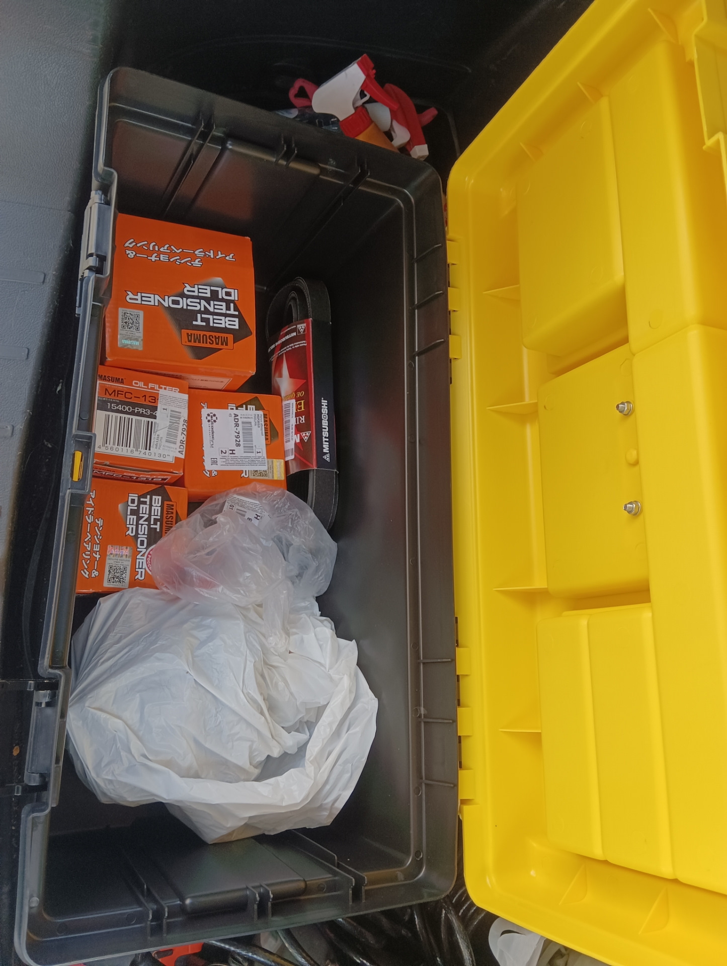

Купил себе ящик и сложил тут гену, ремень, ролики, фильтры для то.

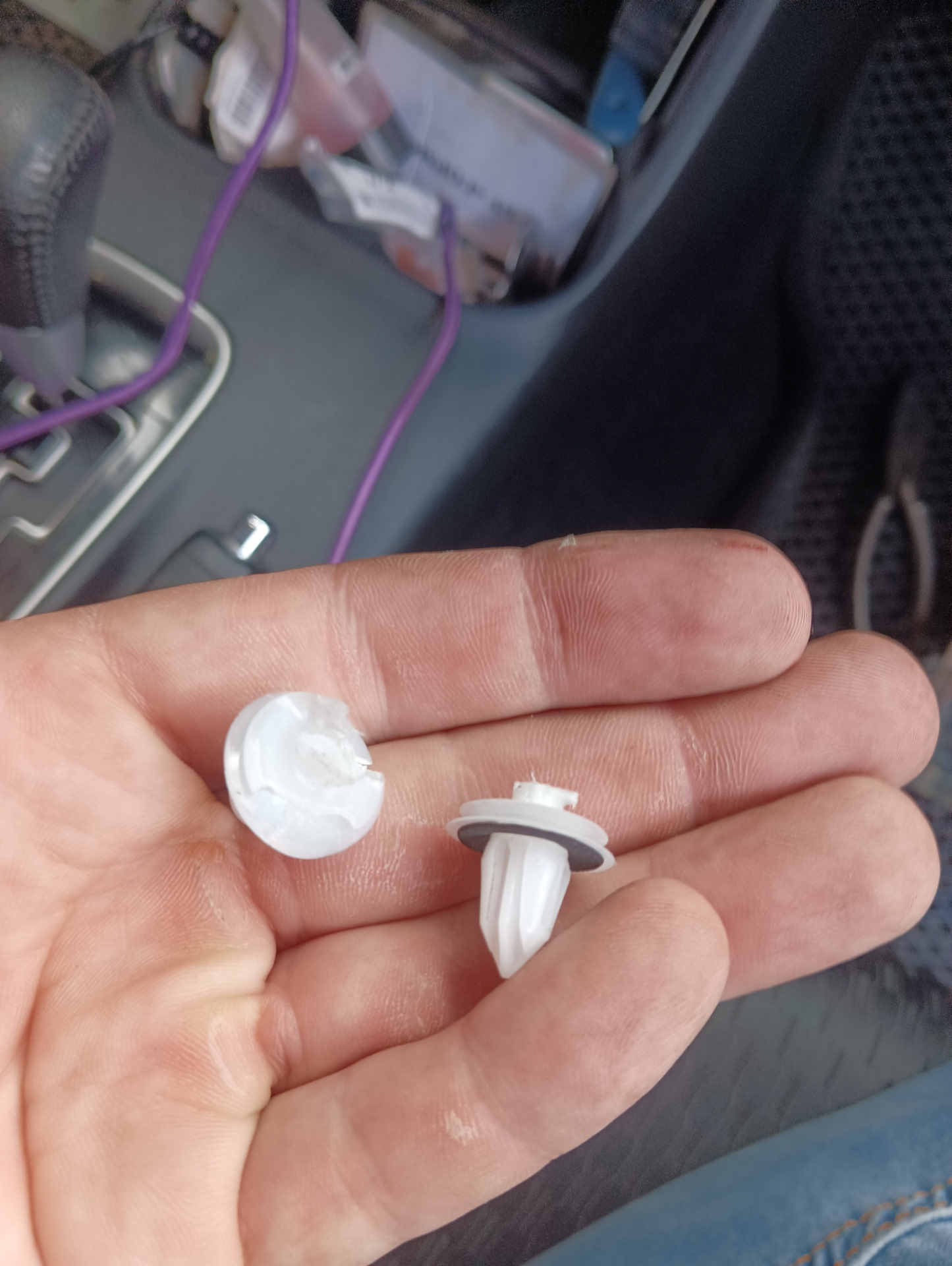

Купил клипсы kj318, держат хорошо, но одноразовые.Может если лопаткой подлезть выдержат и не сломаються, но врятле.

Правильно написал парень. Не сам трос, а его оболочка или как там ее, вставляется в карту двери, а потом и трос. Была таж фигня.
Клипсы брал на али, набор разных. Качество норм. Надо, ссылку кину.
Тросик двери и замка вставляются в пазы(желтый и синий), возможно ты их перепутал местами или не до конца засунул тросик в крепление(углубления в картах двери). У меня была точно такая же проблема.
Насчёт двери, возможно блокиратор от детей зацепили, смотрите в каком положении он

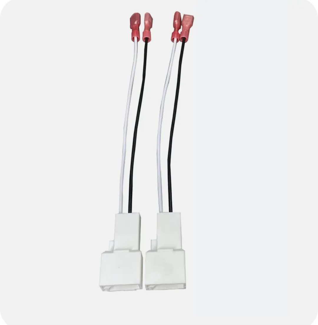

На али нашел интересные штуки, чтобы не резать штатные штекера
Получается мама + клемы
