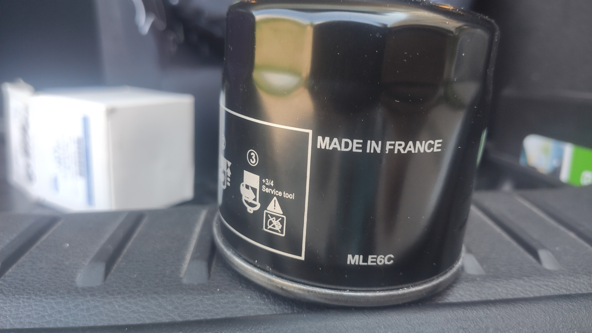

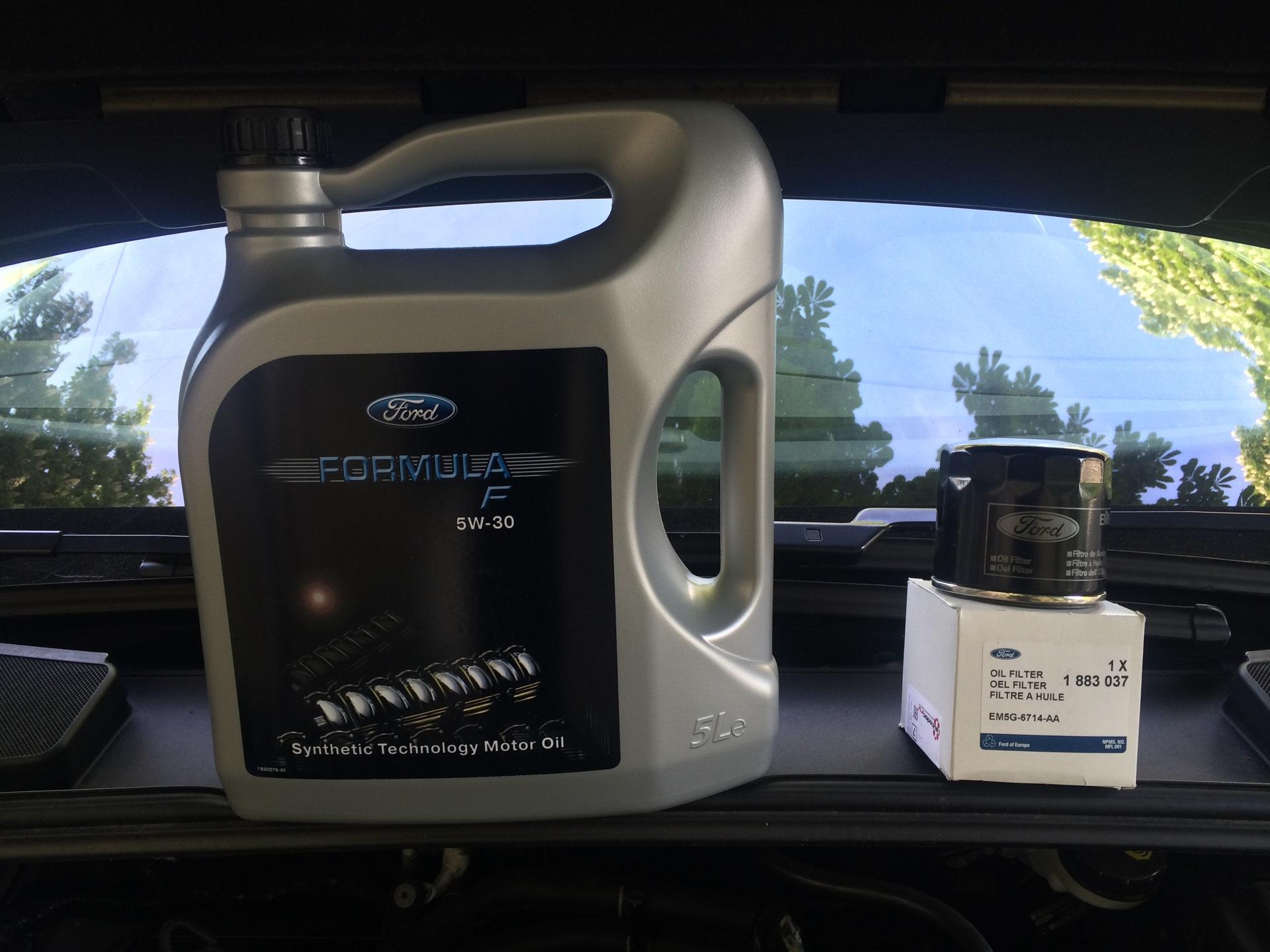

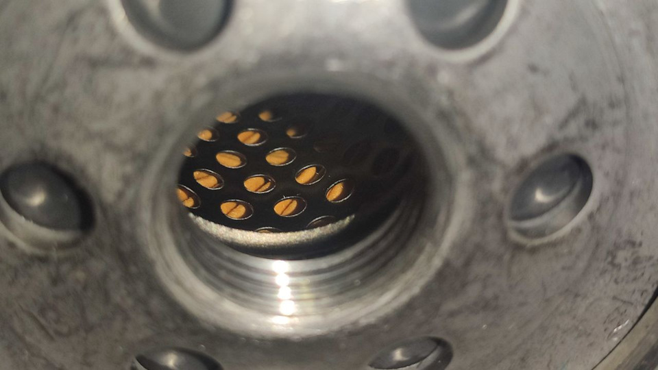

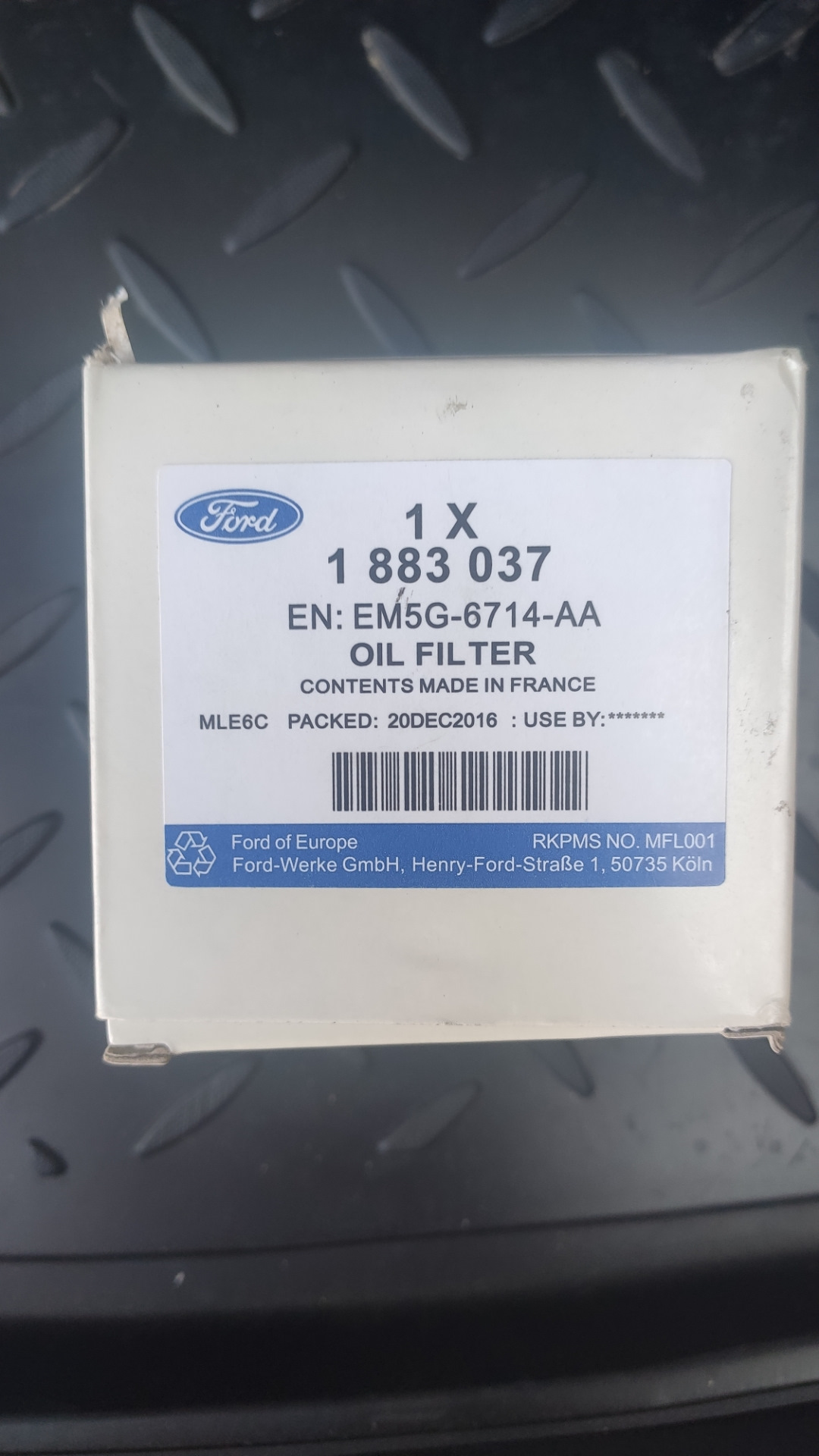

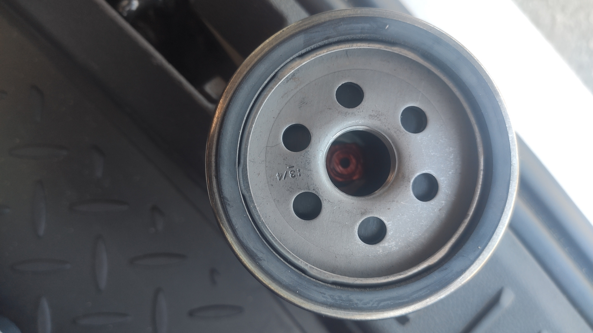

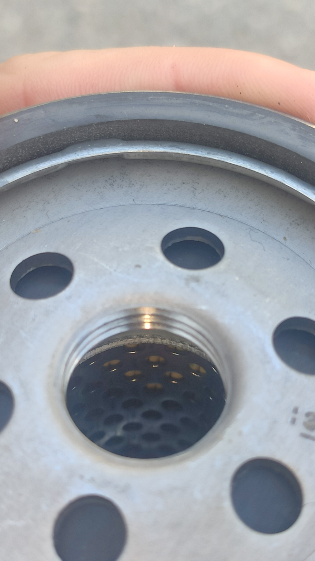

Добрый день. Купил фильтр 1883037.
Похоже на подделку на мой взгляд. Что скажите?

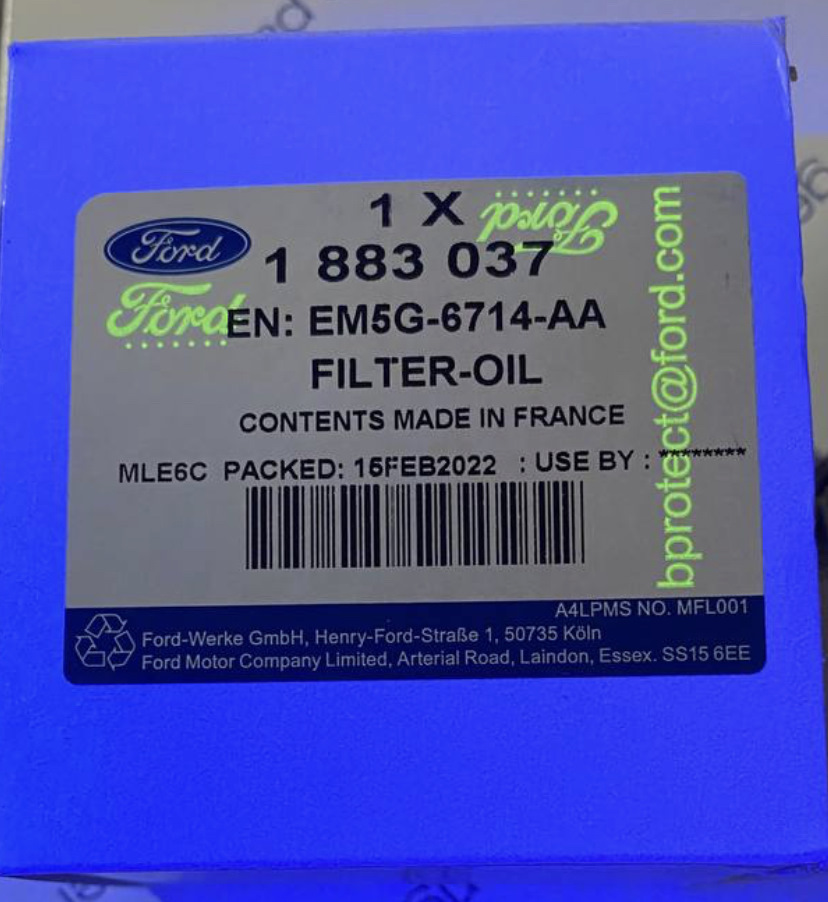

У оригинала бумага уложена должна быть ёлочкой и на коробке логотип форд ультрафиолетом должен светиться
Запчасти на фото: 1883037, EM5G6714AA
Запчасти на фото: EM5G6714AA, 1883037

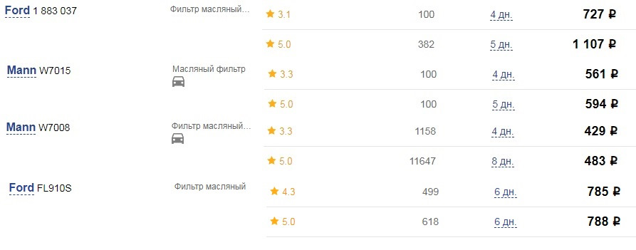

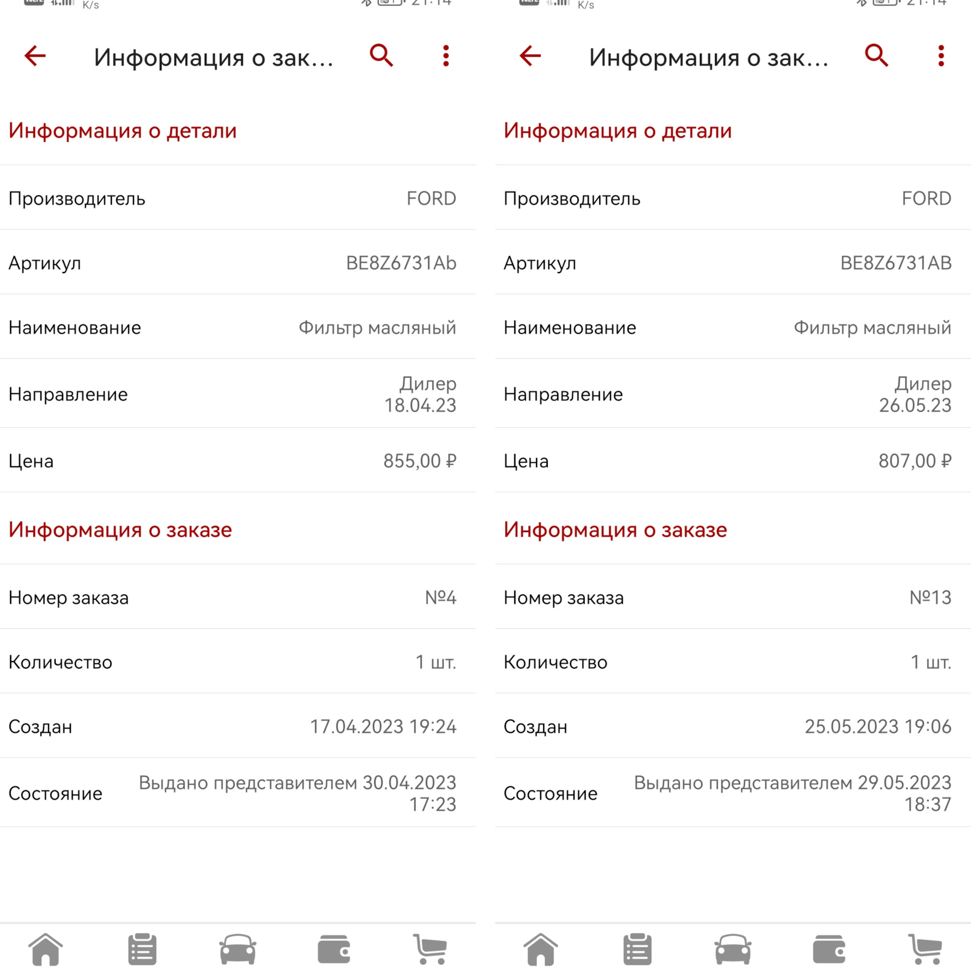

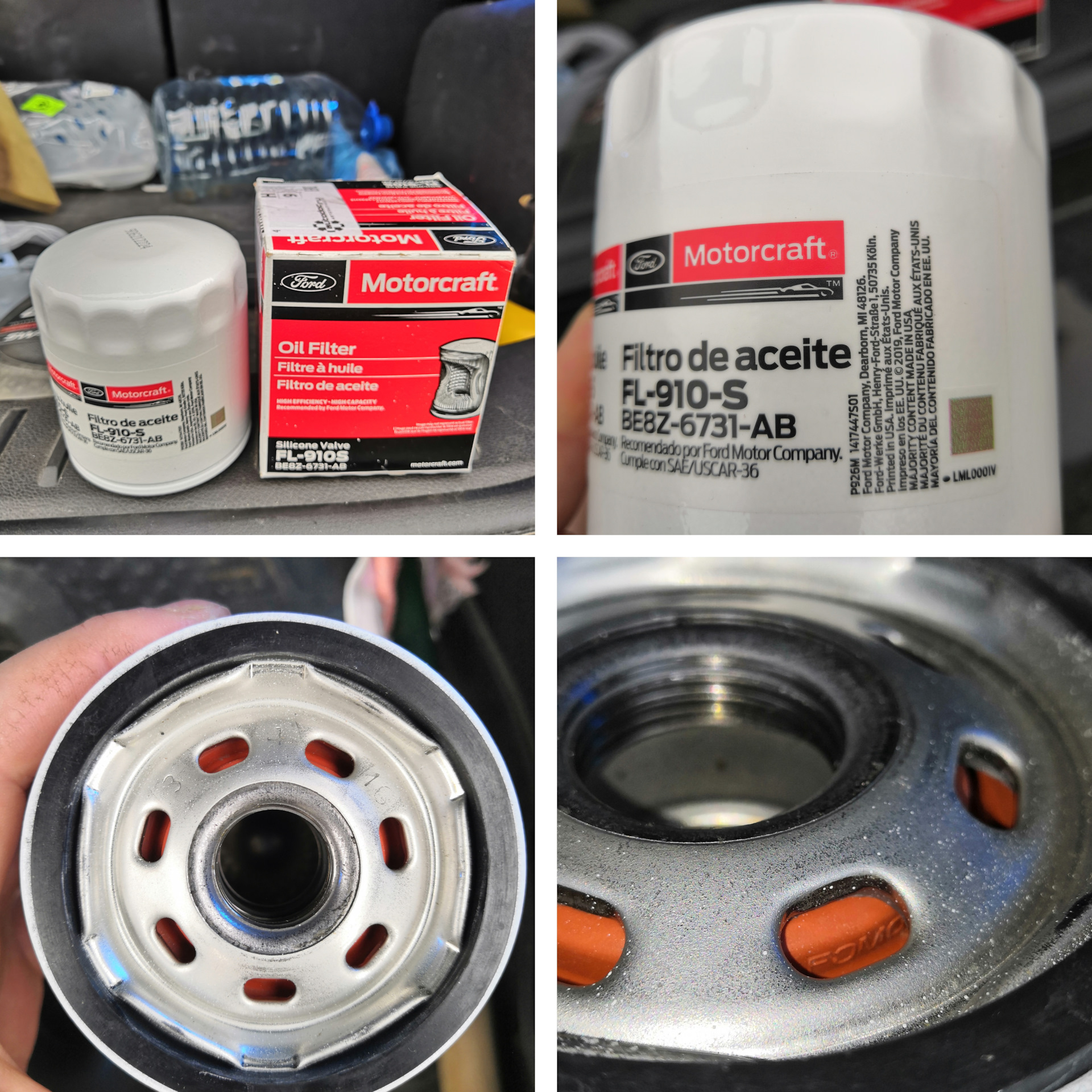

Взамен mann 7015 старого образца заказал сначала один фильтр motorcraft (он же fl-910s) на автодоке. Артикул и цены видно на фото. Подошёл идеально. Недолго думая заказал ещё один на запас. Заказывал именно с направления дилер (шанс подделки минимален). Пришли оба оригинал. Продаются в основном дороже 1000р, но можно урвать дешевле.

Знал, но ставлю уже несколько раз и проблем не было +замеры, фото. Покупать оригинал в 3 коня и сидеть думать, а не пёлёнка ли это такое себе…К тому же есть мнение, что форд/фомоко не делает сам фильтры.
Этот оригинал, стоит дешевле mann в любом каталоге
Где то в параллельной вселенной
И где тут цена в 3 раза дороже? )

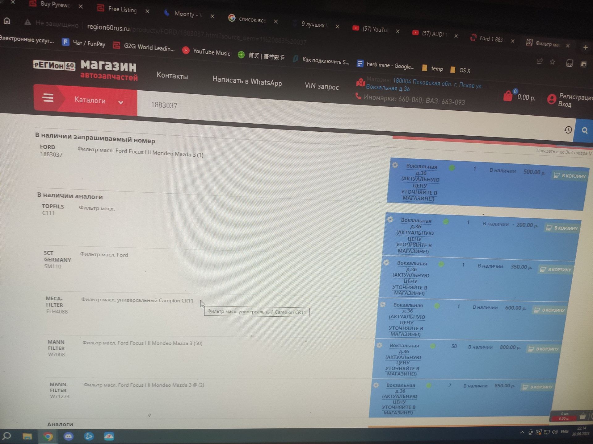

Я например тут брал за 500
см. выше
Ну в моем примере он дешевле.
И даже в вашем он дешевле, чем 7015. Вы же говорили о разнице в 3 раза. Такого в помине нету
Ну хз, оригинал в емексе дороже мана. Ну в 2 раза дороже, тем не менее оригинал у форда только подушка двигателя хорошая, остальное заменители по нормальной цене — я для своей машины так решил.

Это подделка 100% (минимум по 5 признакам)
У меня была чуть другая наклейка
Это тот же фильтр что и Перфлюкс. Только другой корпус. Поэтому я и взял себе Перфлюкс с укладкой елочкой.

Хочешь сказать это оригинал?
Нет, это означает, что нельзя найти нигде фильтр, который якобы где то лежал идеально 7 лет

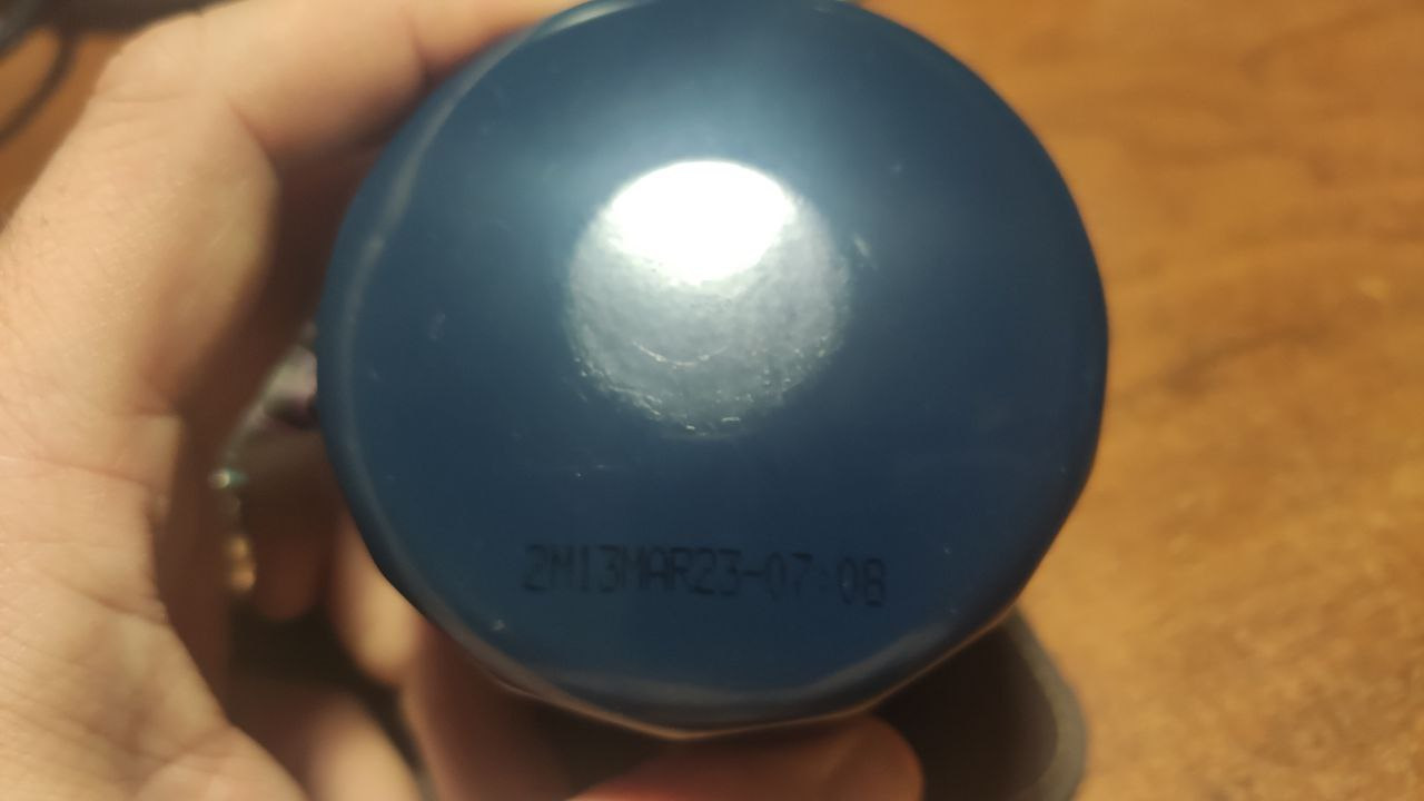

В 2023 найти фильтр 2016года))добро пожаловать в сказку
А вот и нашел) Фильтр оригинальный, укладка ёлочкой
23г
Я к тому, что фильтр 23года и он оригинальный( отличный по качеству)
Вопрос был про 16г
Я думал, ты имеешь ввиду качество 2016года, т.е. сейчас стали хуже делать
Норм фильтр
Ультрафиалетом можно на этикетку посветить

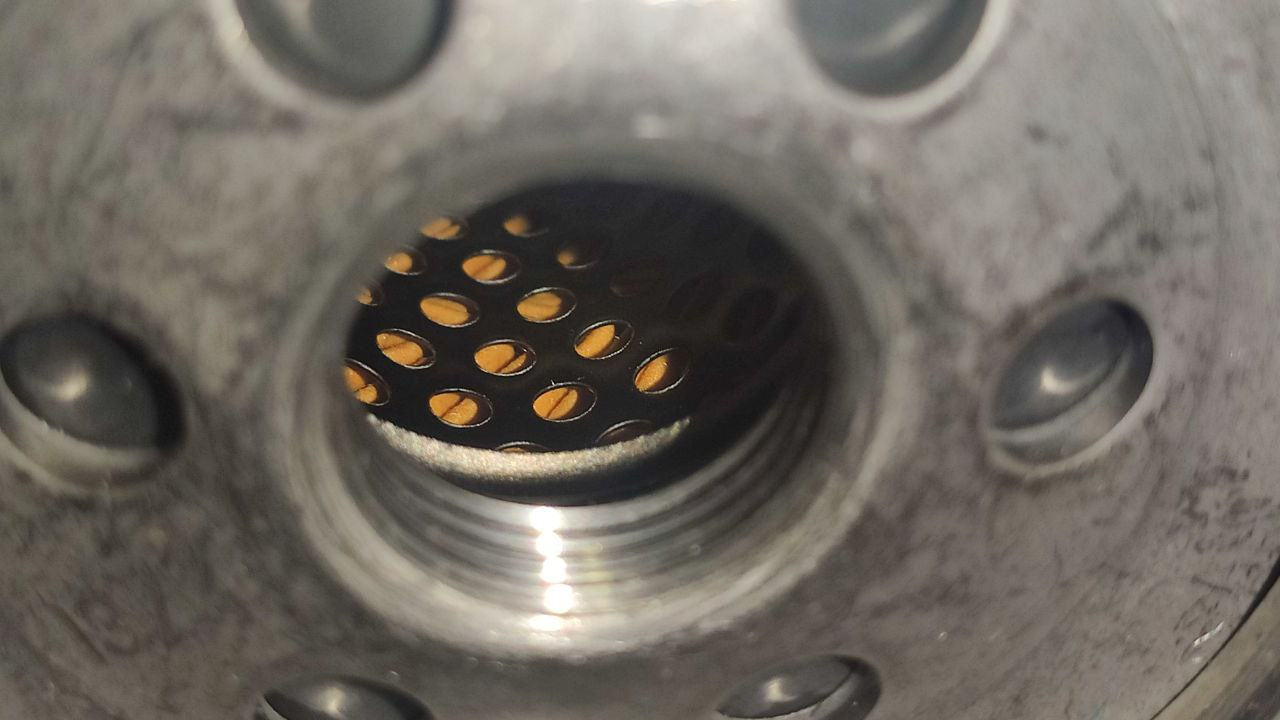

Это понятно, нету у меня его) знающий человек сказал полёнка, стикер не такой и фильтрующий элемент не шевроном уложен
В 2016 году был такой

Елочкой — у Пурфлюкса, а для Форда делает Манн. Нормальный фильтр, по-моему.
Откуда информация такая?
Какая именно? Про елочку? Это фишка Пурфлюкса (и еще какой-то одной шараги, если мне не изменяет память). У всех других — гармошкой. А про Манн — общеизвестный факт, из открытых источников.
Что для Форда делает Манн. Я сравнивал, фильтры разные
Summerday1208
Уверены ?
ffclub.ru/post/19677013/
Именно этот фильтр делает пурфлюк
Понятно. Будем знать. Я лично вполне допустил бы смену поставщика, поскольку сам Форд фильтра не делает. Не вижу оснований считать фильтр поддельным.
