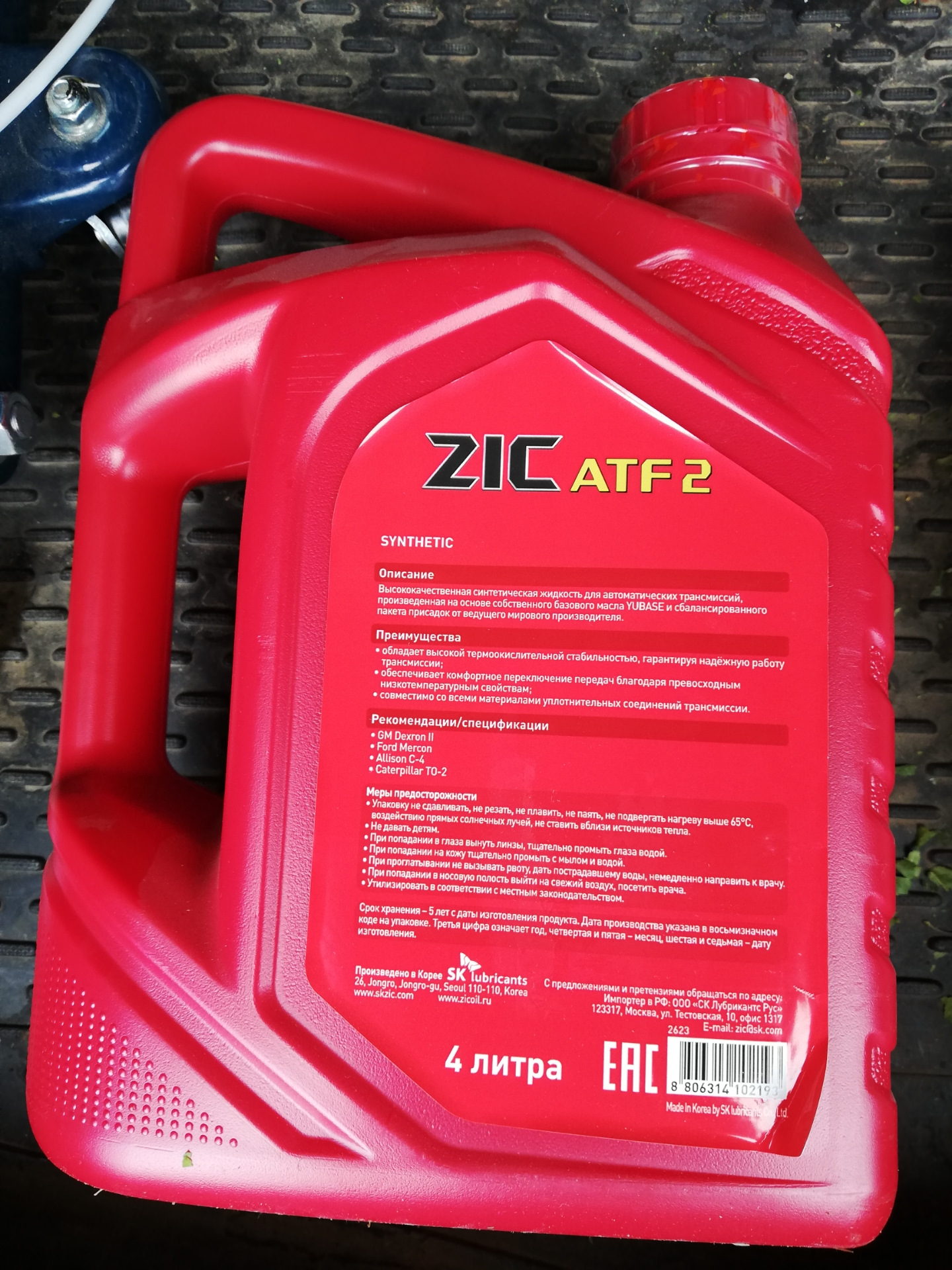

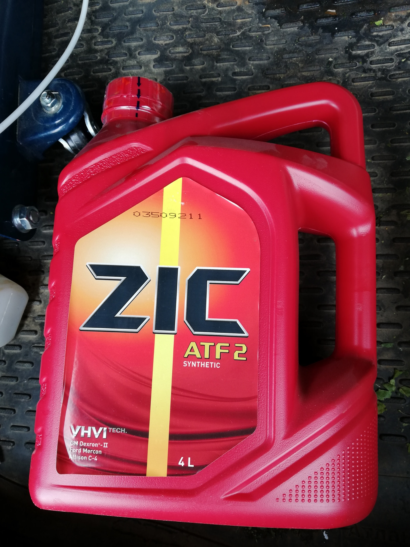

Добрый день.

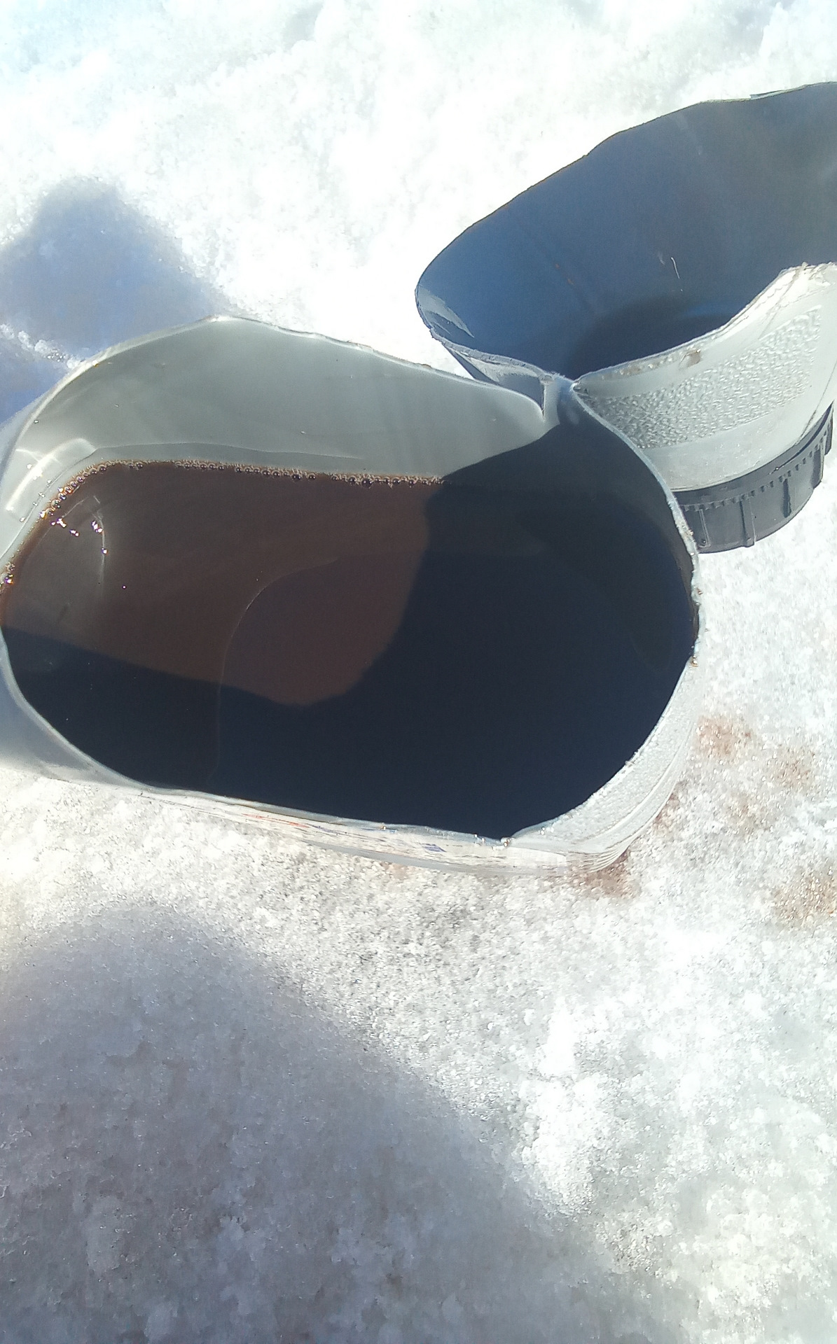

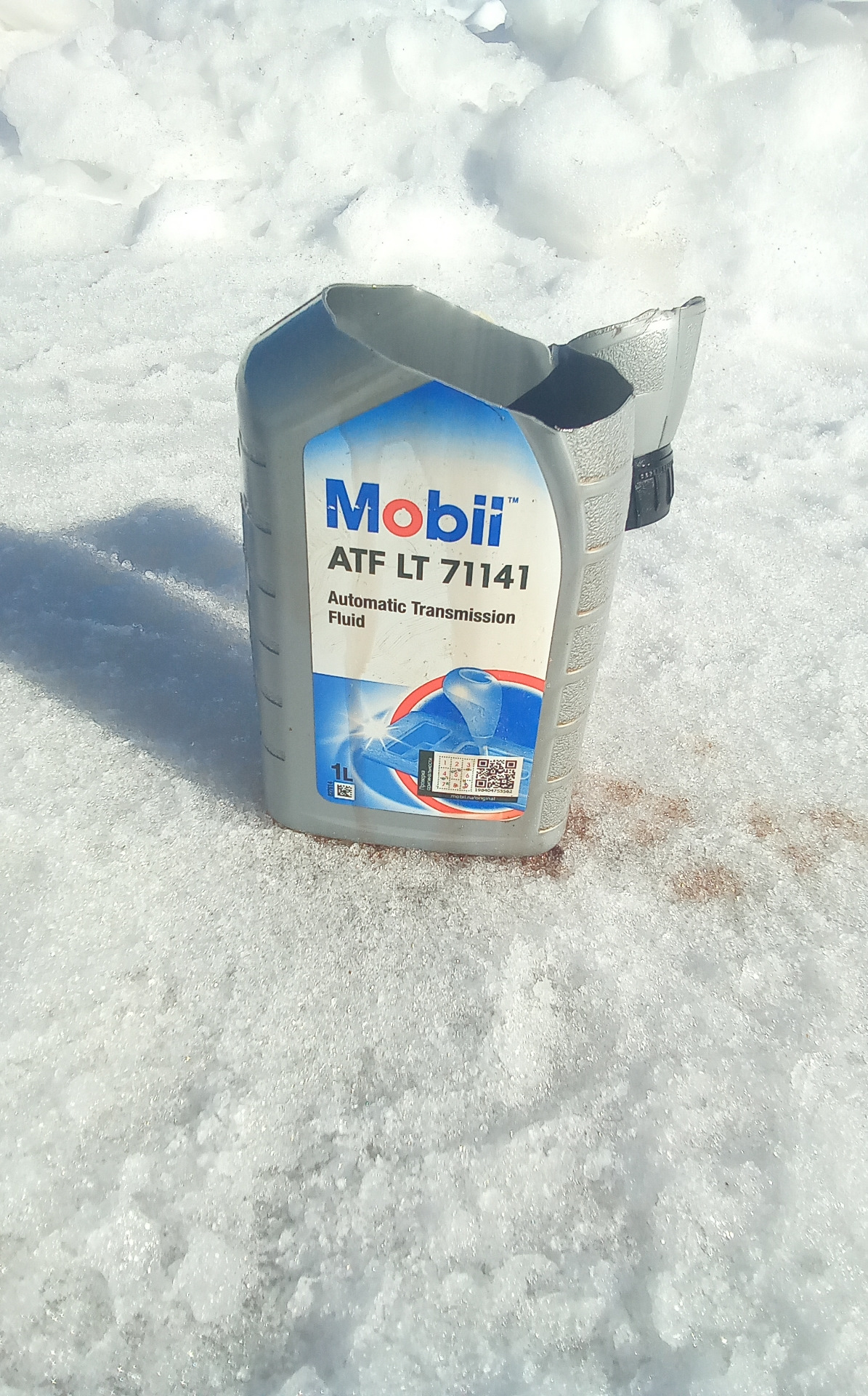

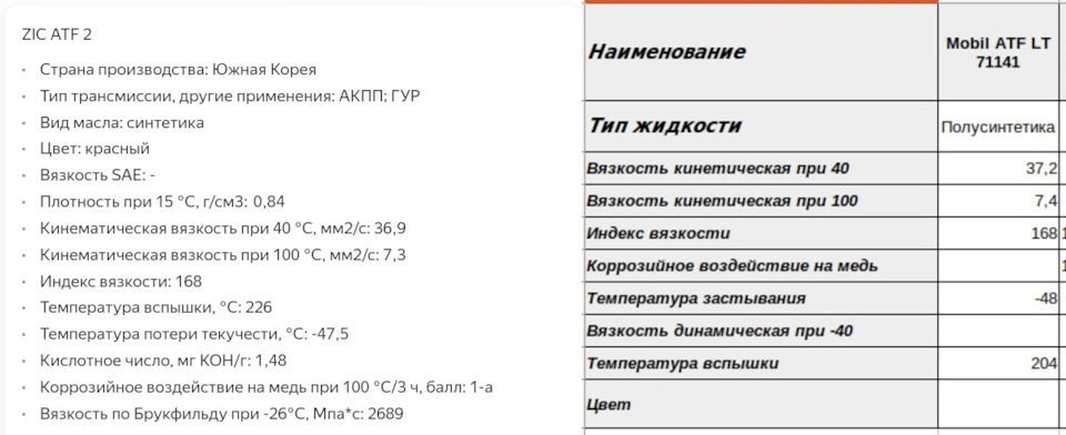

Прошлая замена жидкости в коробке передач была на пробеге 175586 км
масло заливал Mobil ATF LT 71141, сейчас пробег 182000 км, и так как при первой замене масла после покупки в данном автомобиле масло было не очень, оно было такого цвета как будто его не меняли от слова "совсем" и "никогда"

Одно только боюсь что масло мешать синтетику с минералкой
Много раз мешал ничего страшного в этом нет, тем более АТФку маслом тяжело назвать скорее жидкость)
Как чувствует акпп на этом масле? Планирую пролить двумя канистрами )))
На сегодня чуть больше тысячи км проехал после замены, все отлично
АКПП до замены работала идеально сейчас все в том же режиме

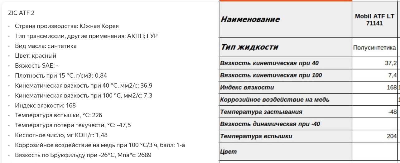

Просто этого зика вариаций тьма для АКПП
Я по финансам смотрю в первую очередь, у меня не такой уж и крутой автомобиль чтоб лить в него что-то дорогое или как на драйве принято хвастаться "оригинальное" не верю я что оригинал всегда крут, тем более в наши реалии.
Так что если есть возможность выбирайте, если нет главное чтоб по допускам все подходило
Я вот про допуски боюсь))) а так заказал 2х4л. По 2000₽ с озона 😀
