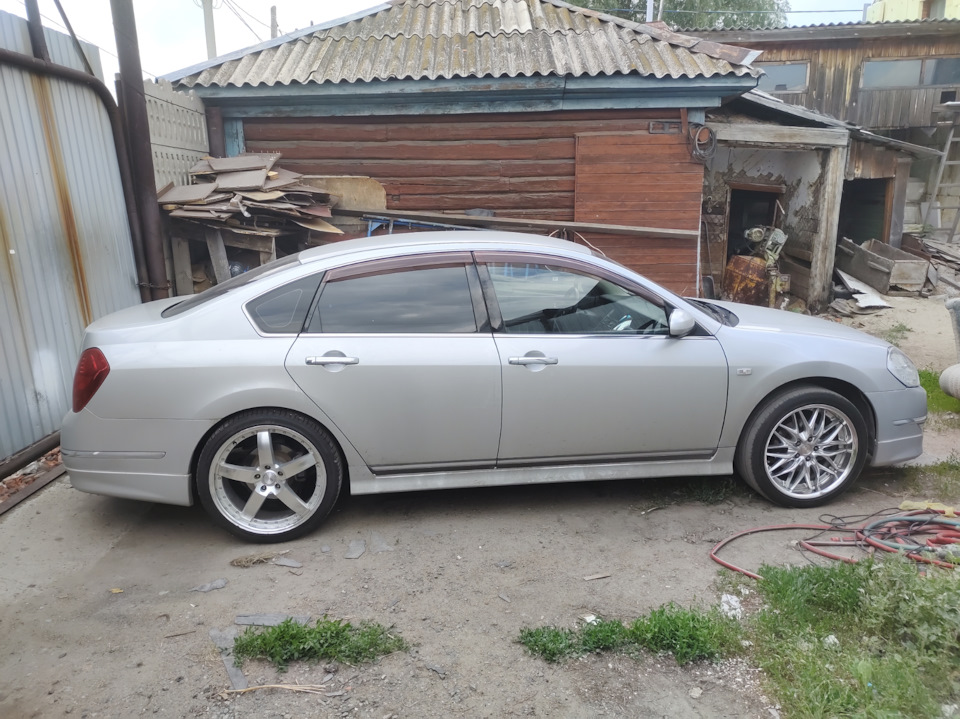

Долго выбирал и искал тапки на лето, хотелось что то интересное придумать… Главный вопрос — почему они разные? — А захотелось так😁
Общий диаметр колес можно сказать одинаковый 👌
Позвоночник не страдает при езде, более того я удивился что разница в комфорте с заводскими не велика.
Передняя пара 235/40R19 Work 8-8.5j et25
Задняя ось 245/35R20 Badx 632 Loxarny Grastar five 8.5j et38
Колеса не взвешивал, но по ощущениям как мое зимнее литьё r16, очень легкие для своих размеров.
Давление в шинах:
Передние 2.6
Задние 2.8
Развал задних в минусе на сколько это возможно по стоку
Передний развал по заводу (возможно тоже завалим немного в минус).
Естественно перенос крепления заднего бампера и возможно арки подкатаю(это не точно)
Не могу понять модель дисков work, похожи на seeker, но не они…

Не, арки раскатывать точно надо. Прям пушка будет, но разные колеса навевают мысль что владелец кроил, а не задумывал
Если катать арки, то и пневму надо) думать можно все что угодно, вообще колеса сняты с одного распила и я +- понимал суть происходящего

А ты перед не завалишь, если только опоры от колов, спереди у нас нет развала
Дааа по этому пока так) колхозить шайбами не хочу
Хорошо смотрится, только резину наверное жрать будет если — большой сзади
По -1.5 задние, ну покушает немножко 😅
Чёт не в курил где красота, разные колёса? Ну фломастеры как говорится у всех разные)))
Ну что то в этом есть) переобуться всегда можно, почему бы не попробовать такое 😏
Норм тема, даже смотрится, а остальные при виде на улице пускай додумывают, что так и запланированно !

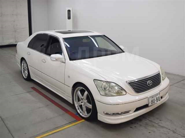

Я видел с правой и с левой стороны разные тут норм, со всех сторон сразу машину не видно
А вот такой вариант уже мне не нравится 😄
