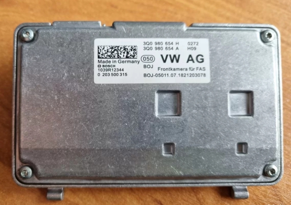

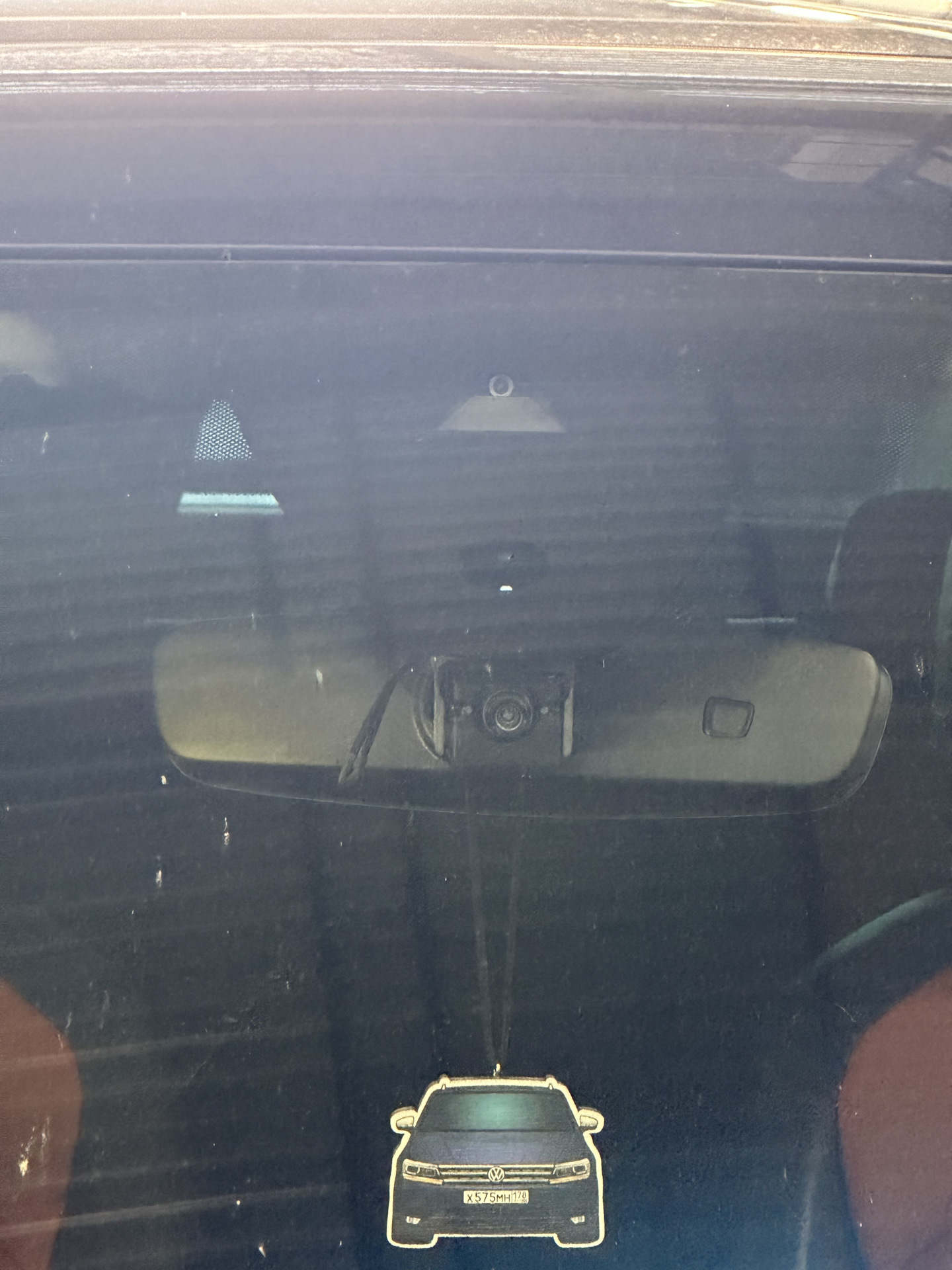

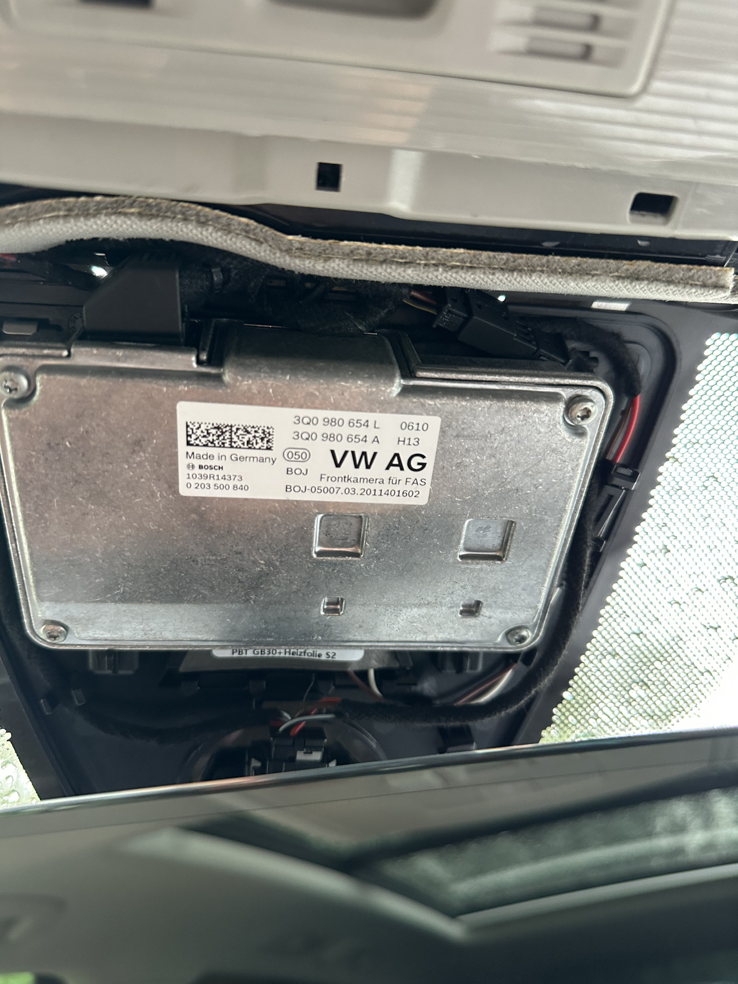

Ну вот я наконец и поставил камеру ассистентов которую собирался установить после замены лобового.
В целом ничего особенного, у многих она стоит с завода, так же многие уже себе ее поставили, но я пришел к этому только сейчас и скажу что впечатления от машины сильно обновились в лучшую сторону😀

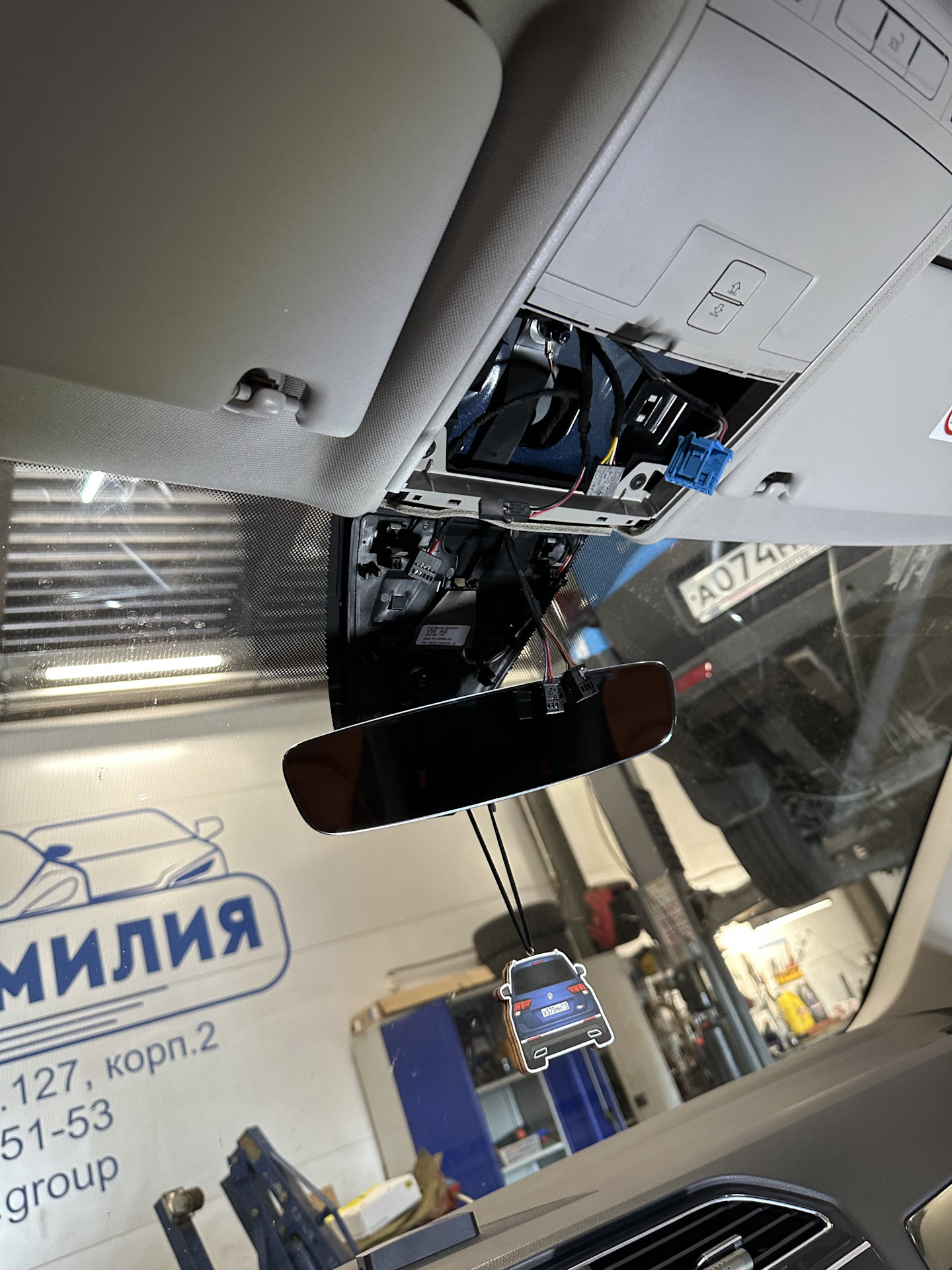

По установке обратился к товарищу с драйва, он предложил и новую камеру 3Q0 и услуги по установке и адаптации всего этого. Так что кому надо могу рекомендовать его. По времени чуть больше 2ух часов.

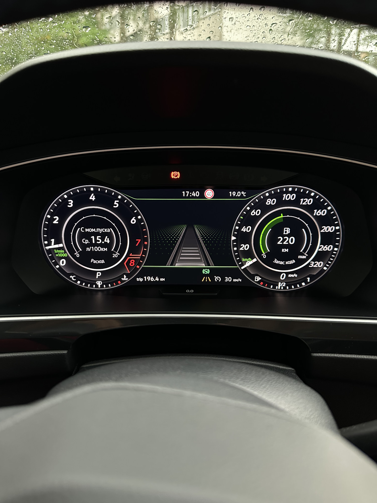

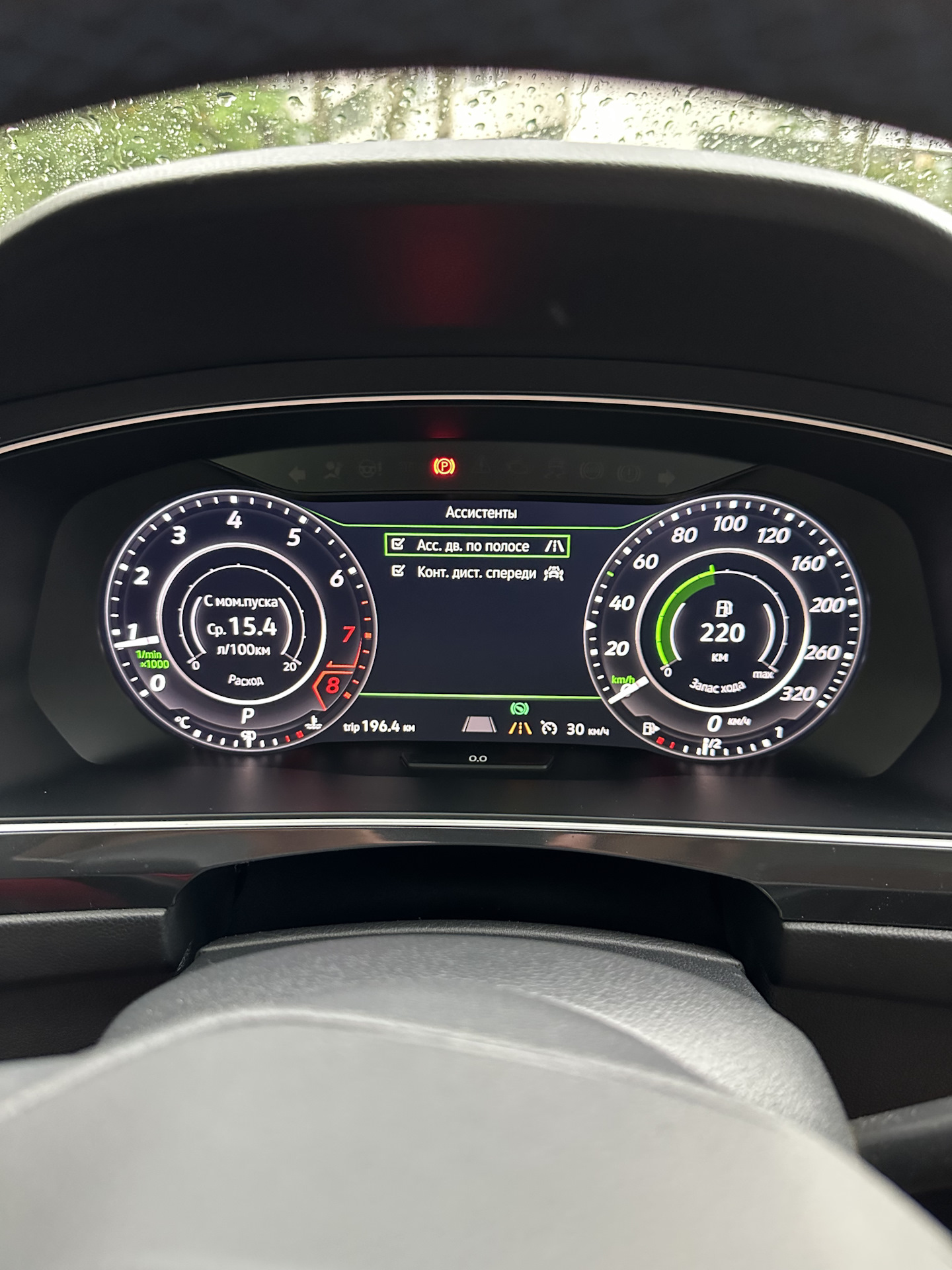

Изначально все это затевалось ради DLA, но тк в Питере сейчас светло то пока ощутить прелести фар не получилось, зато получилось испытать удержание в полосе.
Скажу вам что ассистент работает достаточно корректно, на относительно не большое затяжные повороты реагирует адекватно, но если поворот больше 30-35гр то он уже теряет разметку, так что всегда нужно быть на чеку.
Так же есть чтение знаков. Все знают что у нас это история не работает в виду особенностей системы и многие ее сразу отключают. Я же ее оставил, нравятся новые символы на приборке)
Тк у меня нет мертвых зон то я так понял у меня не все возможные ассистенты которая позволяет эта камера, но пусть будет как есть)
Еще такая особенность толи камеры толи прошивки, что система у меня не ругается на отсутсвие рук на руле Больше минуты. Проехал на КАД около 15 км на круизе и система ни разу не попросила положить руки на руль, прикольно)

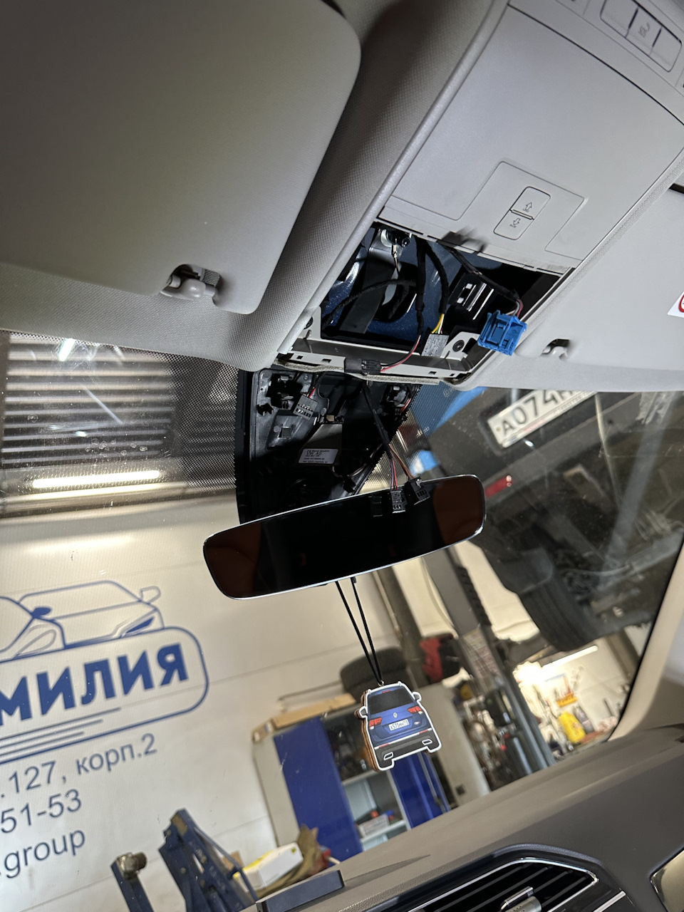

Друг а датчики дождя и света на новое стекло вклеиваются или просто вставляются в пазы специальные? И наращивали проводку удлиняли идущую к датчику света ?
Датчики уже идут в новом стекле, на них вешается зеркало и подключаются.
По проводке не скажу, мне человек устанавливал, но что то наращивал и делал доп провода
Добрый день, скажи пожалуйста а зеркало и датчик дождя и света остались от старого стекла ? Проводка дотягивается ?
Да, зеркало старое, датчик дождя воткнули сразу, датчик света наращивали

Как камеру адаптировали ?
Залили басовые настройки.

Поздравляю! Автозатемнение зеркала не работает теперь?
Спасибо
Да, зеркало сейчас без этой функции. Посмотрим на сколько критично оно мне. Новое стоит дорого, бу целых пока не видел.
Вот пару дней катаю с родным, дискомфорта не заметил
Я хотел сделать чтобы затемнялось, но все откладываю т.к. за несколько лет слепанули только раз
А как сделать без замены зеркала?
Я сильно не разбирался как сделать с этой платой, но находил варианты замены платы внутри от разбитого обычного зеркала
