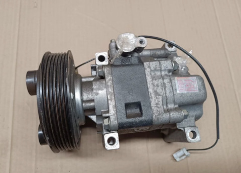

Всем привет) Ну кароче, с утра поехал в сервис, он как назло работает, померили давление, залили не достающие 90 грамм. Ходил, ходил кругами. Сделал так, как было при жаре — создал условия. 1-2 минуты подержал обороты на 3000, после чего вентилятор крутит кондей не работает.
Ну я говорю "давай пихнем его может заработает", сервис мен взял ключ пихнул прижимную пластину, ОПА заработал))
Позже поеду по технологии www.drive2.ru/l/1542312/, отрегулирую прижимную пластину, может вылечится))
