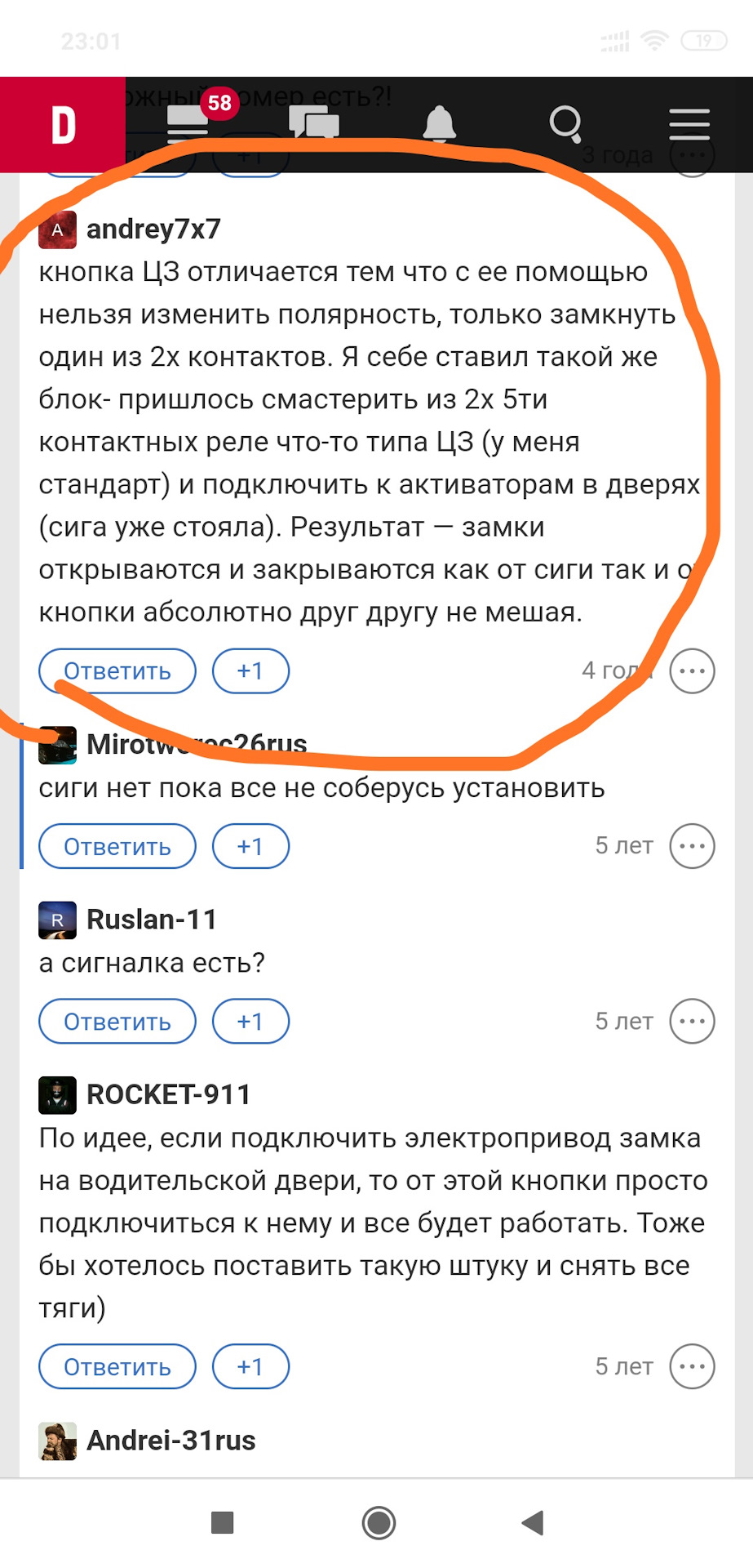

Кнопку центрального замка как подключил?
Никак, руки не доходят.Вроде контакты 2 и 7 на замке водителя
Ну без 2ух релюшек тут не обойтись как я понял.
Borneo633

приветствую. подскажи, у меня старлайн91, в водительской двери стоит активатор, хочу его убрать и подключить в разъем в пин 2 и 7 и кнопку на блоке, как это можно реализовать?

парни здаров, , , как подключить цз? у меня сига стоит, не могу въехать, там коричневый и чёрный с активатора, ещё я кинул 2 с негоже когда ставил сигу, , , как подключить то?
Привет, спасибо большое за статью, помогла, только у ЦЗ 2-ой контакт это плюс, а не масса:)

все подключил? можешь подсказать с кнопкой цз?
Все подключил, но именно цз переподключал уже электрик, поскольку я спалил землю у сигналки)) поэтому по цз не подскажу, знаю только теперь что там оба контакта минусовые)
ппц, все подключил, но цз не пойму как, выходной воскресенье и друган с сто выходной тоже(( так пока и катаюсь
Мне электрик рисовал схему, но вот потерялась она.( там через 2 доп.реле как-то все устроено.
хм, буду дальше в инэте копать

Круто все) можешь скинуть схемку подключение ЦЗ с сигай и реле? Тоже так же хочу сделать, но не где схемку не могу найти((

чем заняты рэлюшки?
два реле — управление ЦЗ через сигу. (Открытие и закрытие)
Одно реле — сигнал с доп. канала сигнализации на доводчик стёкол.
собирал все по болтикам даже зеркала все сделал вчера осталось только кнопку центра замка сделать .пытаюсь пока осмыслить что да как делать както несростается с нашим блоком центра замка) думаю про от 9ки. если несложно опиши как делал кнопку управления центр замком по подробнее. кстати чя неожиданно все клемы нашел на авторынке вот клемку на джойстик даже в гугле ненашел) купил от компа с проводинками.
Ну распиновку этого разъёма на блоке ЭСП я описал. Подключиться же к штатному ЦЗ можно с помощью доп актюатора. Или же можно запитать моторчик штатного актюатора водительской двери.
