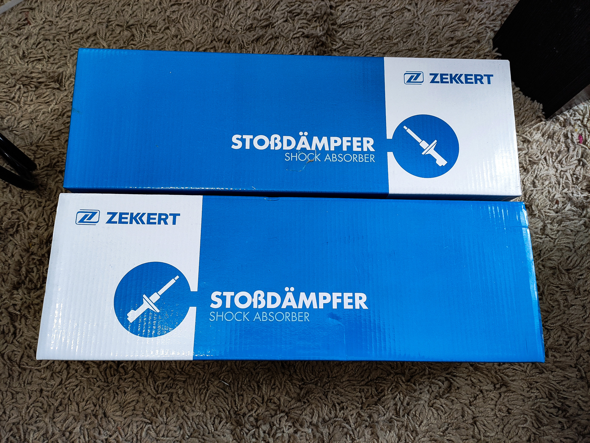

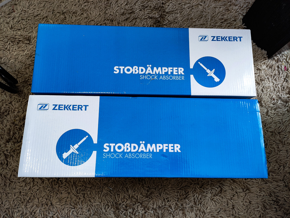

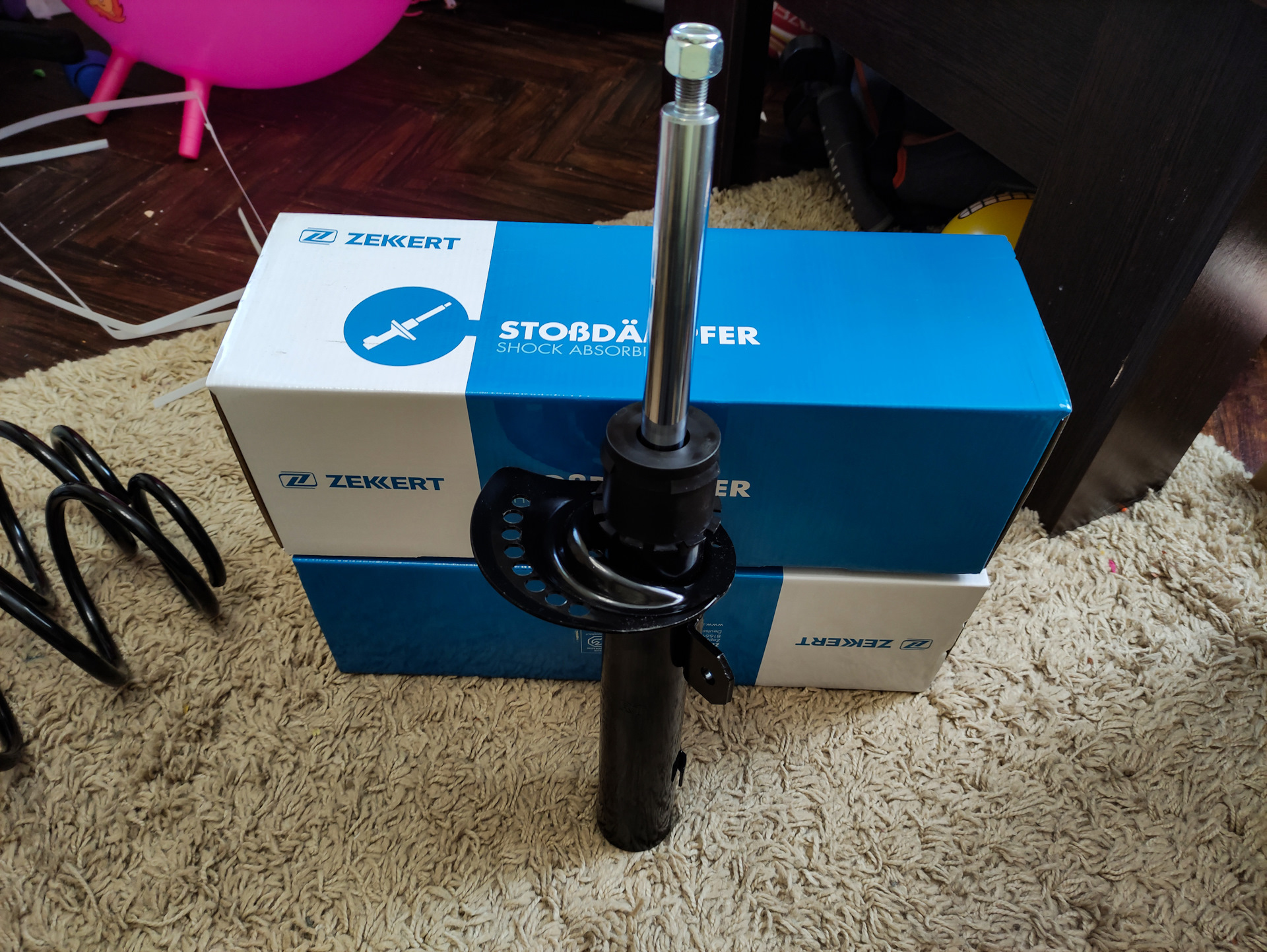

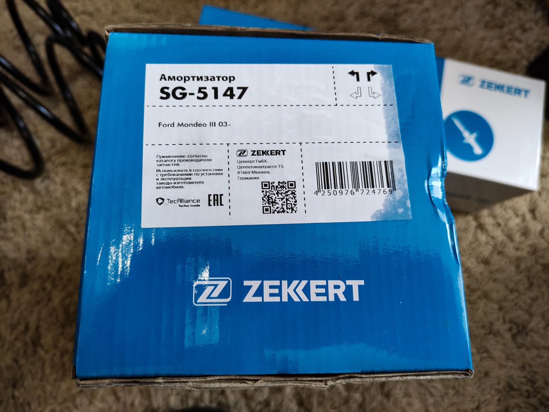

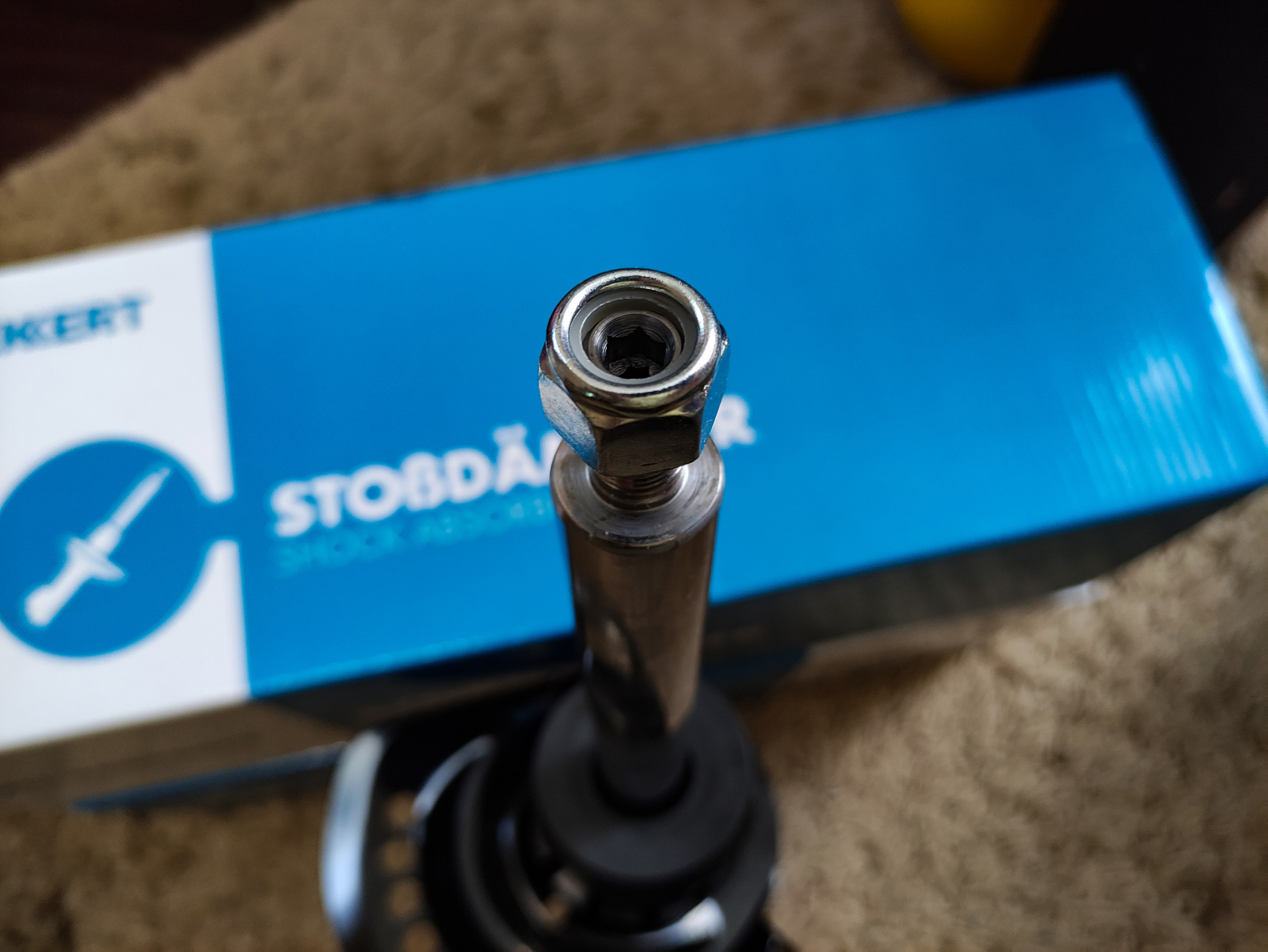

амортизаторы : долго думал, что взять на замену моим феноксам, они кстати оказались живее всех живых ( а это на минуточку уже в районе 55ккм) были саксы за 4,5 2шт., но чёт я подумал мутная цена. потом думал о сенсен, но почитав отзывы по всему д2 решил опробовать зеккерты, хз правильно или нет, покажет время. (естественно прокачал их :)) )
Zekkert SG5147 Амортизатор газовый передней подвески Ford Mondeo III 00- 2шт. — 5 184р.

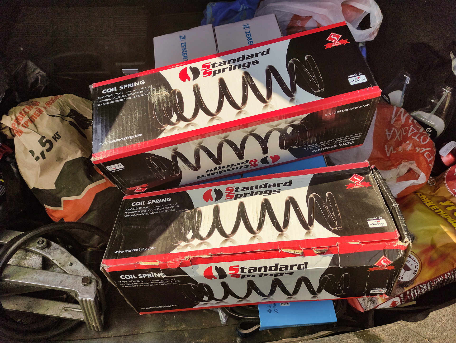

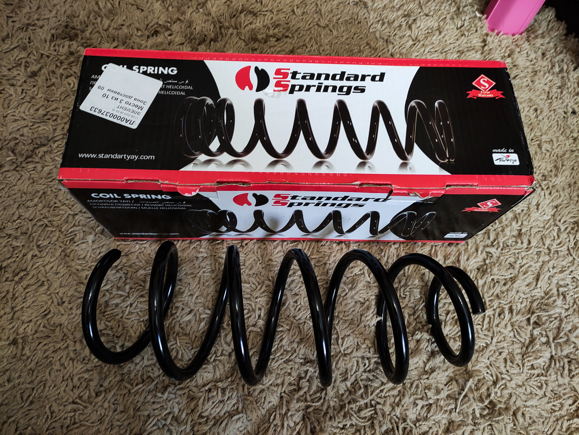

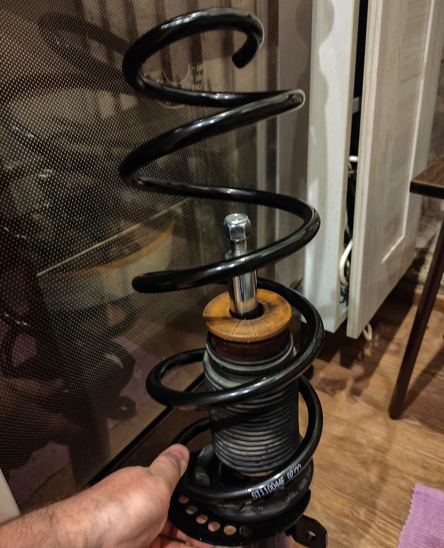

пружины : тут уж выбора дофига и больше, решил особо не жадничать и остановил свой выбор на
Standard Springs, не простое время требует новых решений и новые бренды.
контора занимается около 50 лет пружинами, хз почему их продукции не было у наших поставщиков раньше, но время идёт всё меняется. к турецкой продукции отношусь хорошо ибо, что не ставил всё нормально ходило, далеко ходит не надо ТУЦ и ТУЦ :)))

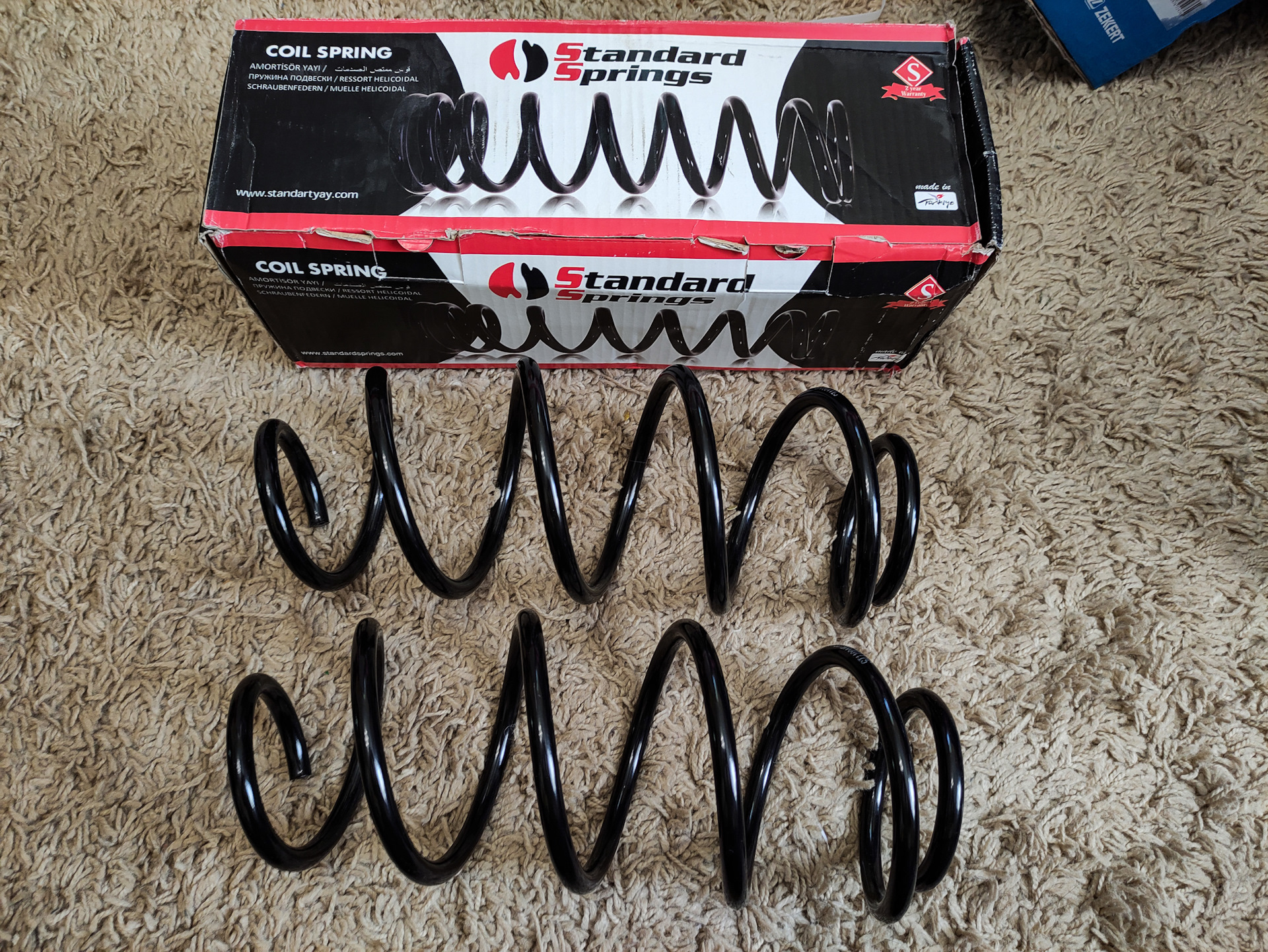

по пружинам производитель заявляет производство из холоднотянутых материалов CrSi (хромокремний) и топовой технологии холодной навивки. химию со школы забросил, но выглядит как минимум солидно :) потом почитал это и решил беру: антикоррозионная защита обеспечивается за счет цинкового фосфатирования и эпоксидной системы окраски. почитать и посмотреть можно ТУТ, ну и конечно подобрать их к своему пепелацу, вот ТУТ в каталоге онлайн ;)
Standard Springs ST110086R ПРУЖИНА ЗАДНЯЯ HD 2шт. — 4 518р.
Standard Springs ST110044F пружина подвески передняя 2шт. — 4 060р.
кстати производитель заявляет гарантию на свою продукцию в 3 года, сильная заявка, посмотрим что из этого выйдет. после покупки обнаружил, что они есть и на д2.
первое впечатление, достаточно хорошее. визуально выглядят на уровне. постарался написать поподробнее, потому что искал о них инфу, а её было мизер. переживал, что после установки будут задивать или ещё какой косяк. НО забегая вперёд, стали чОтко и по заводу.

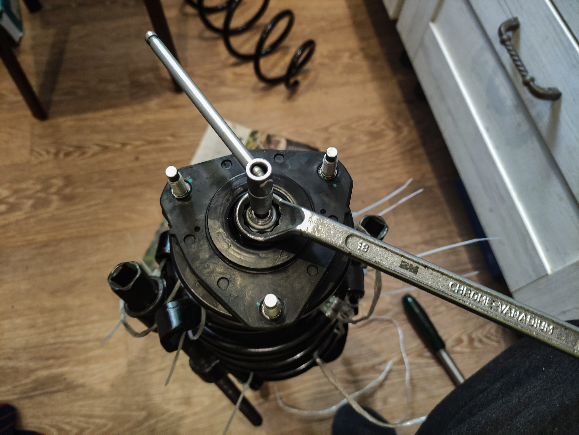

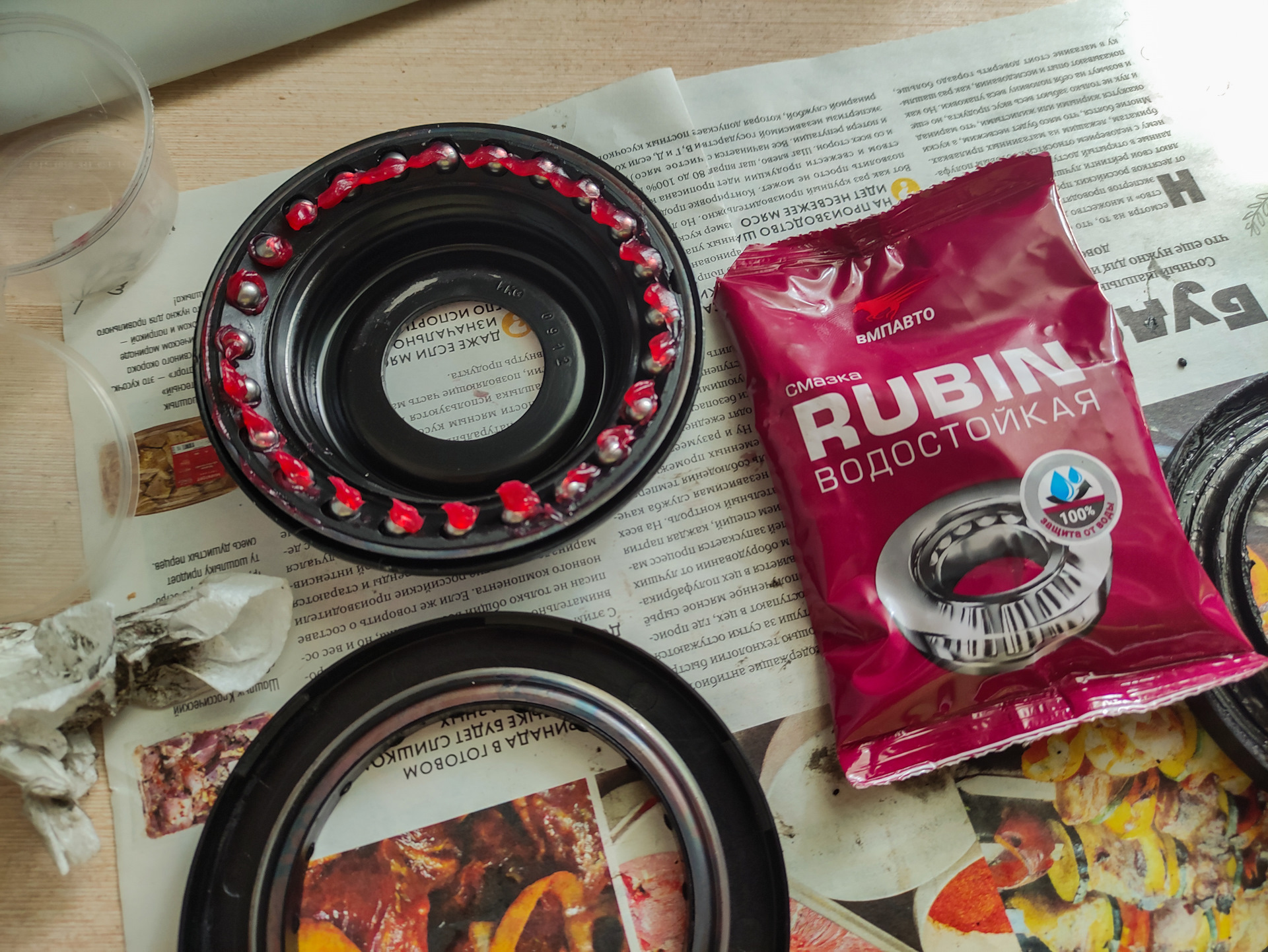

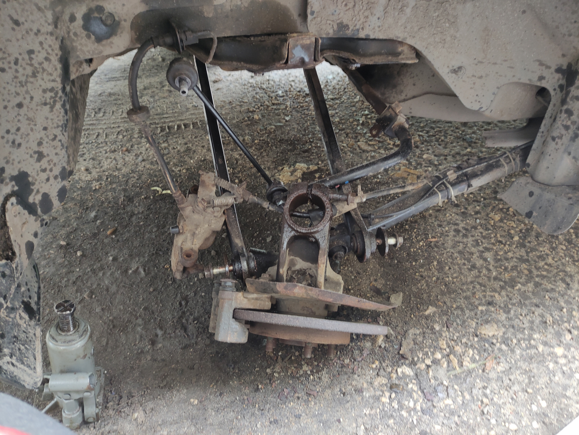

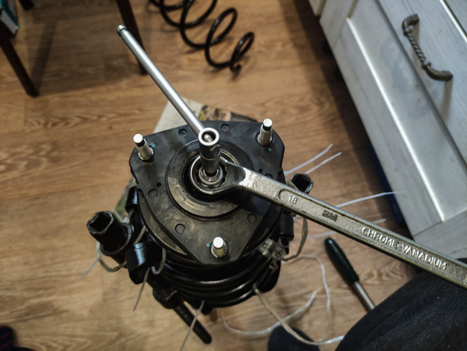

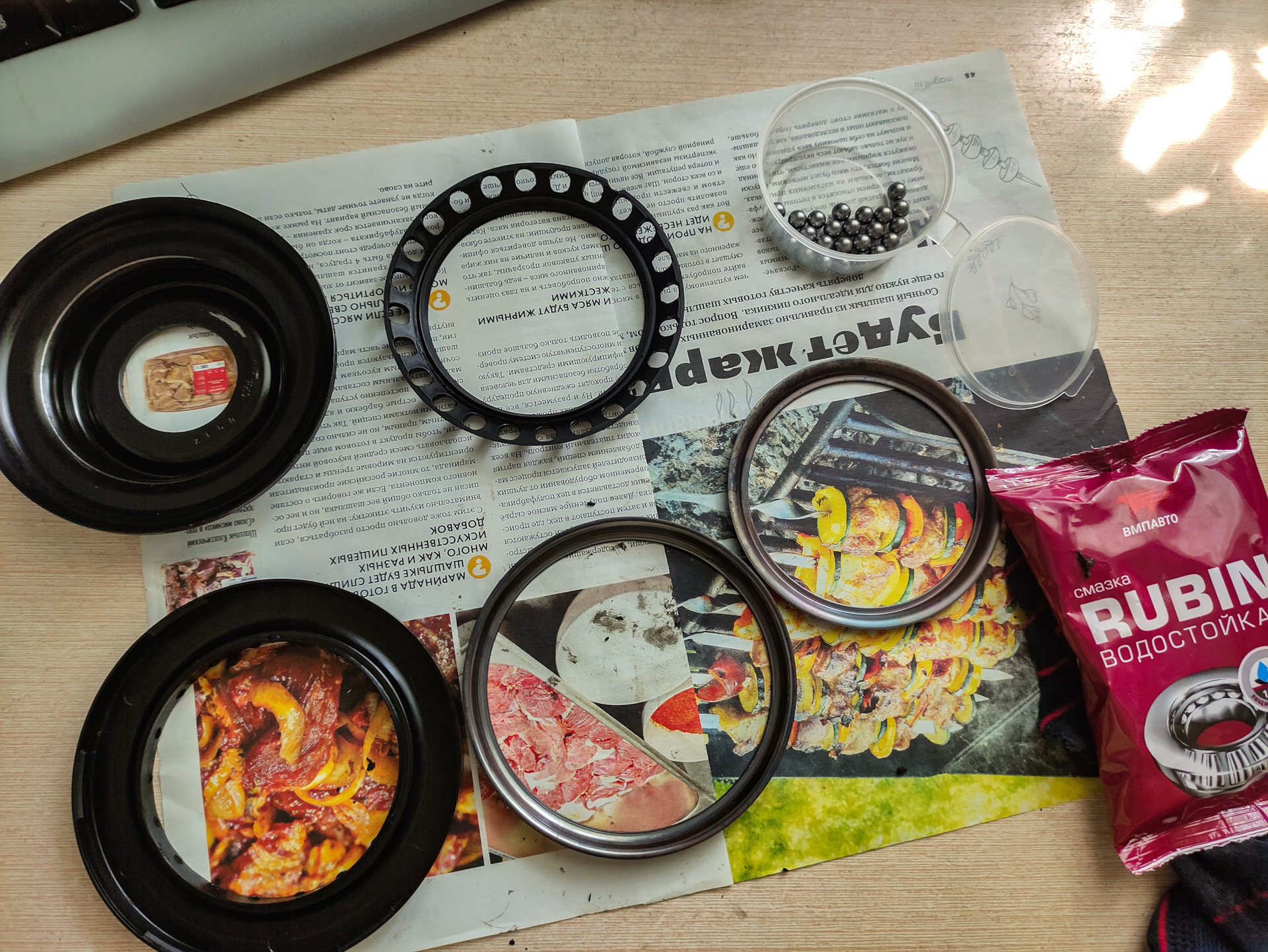

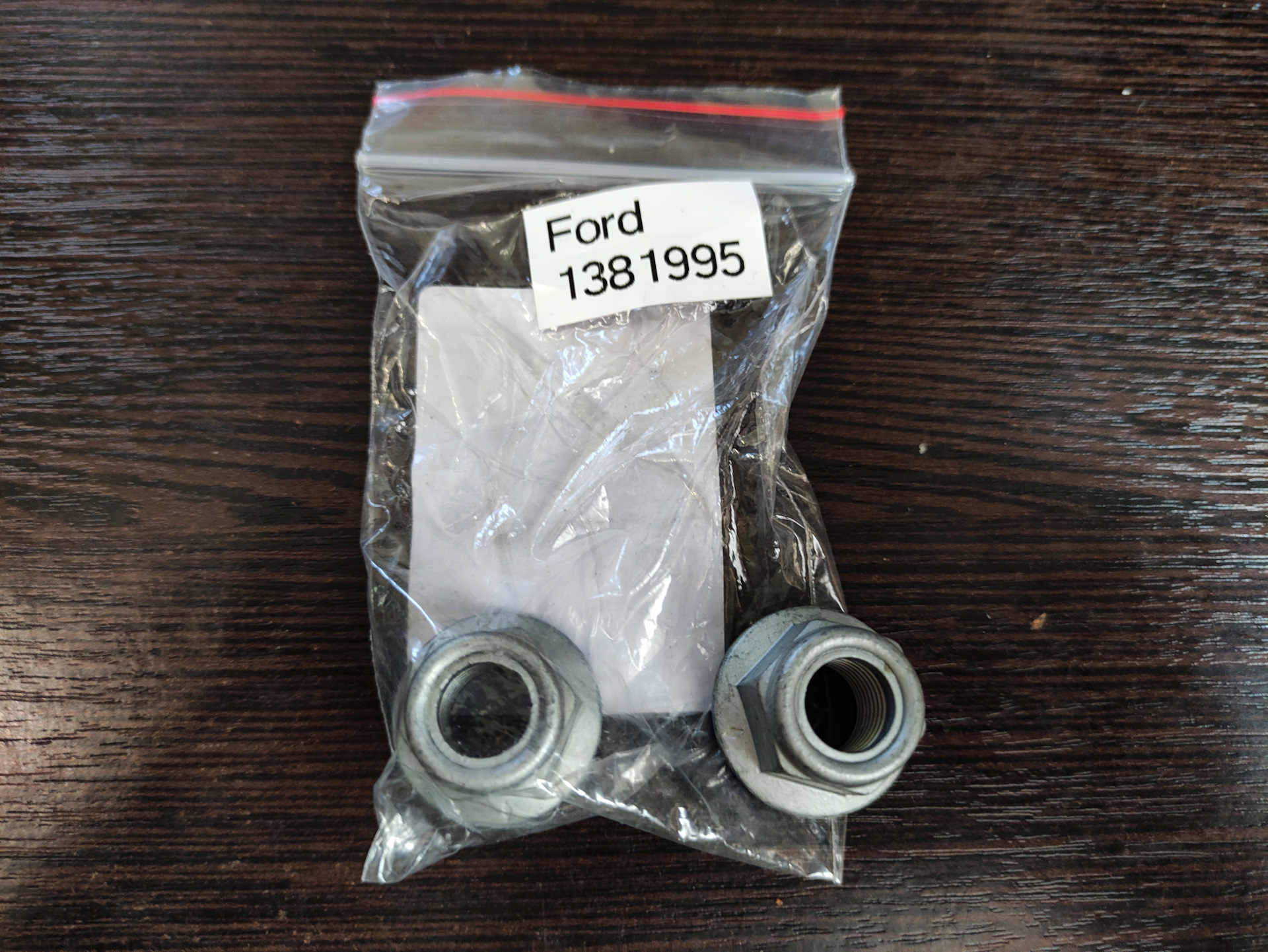

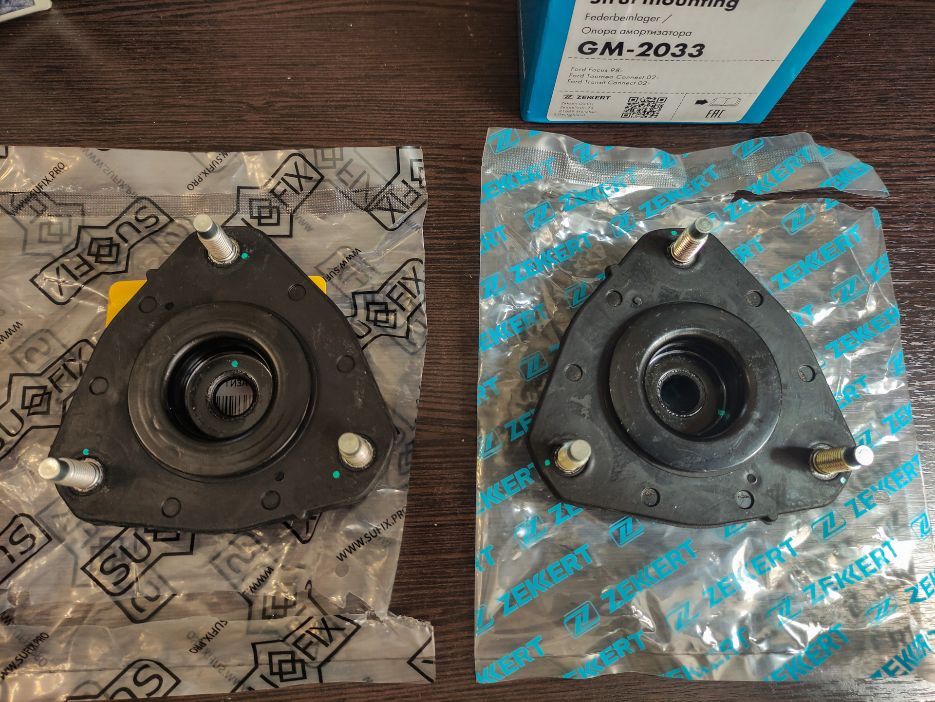

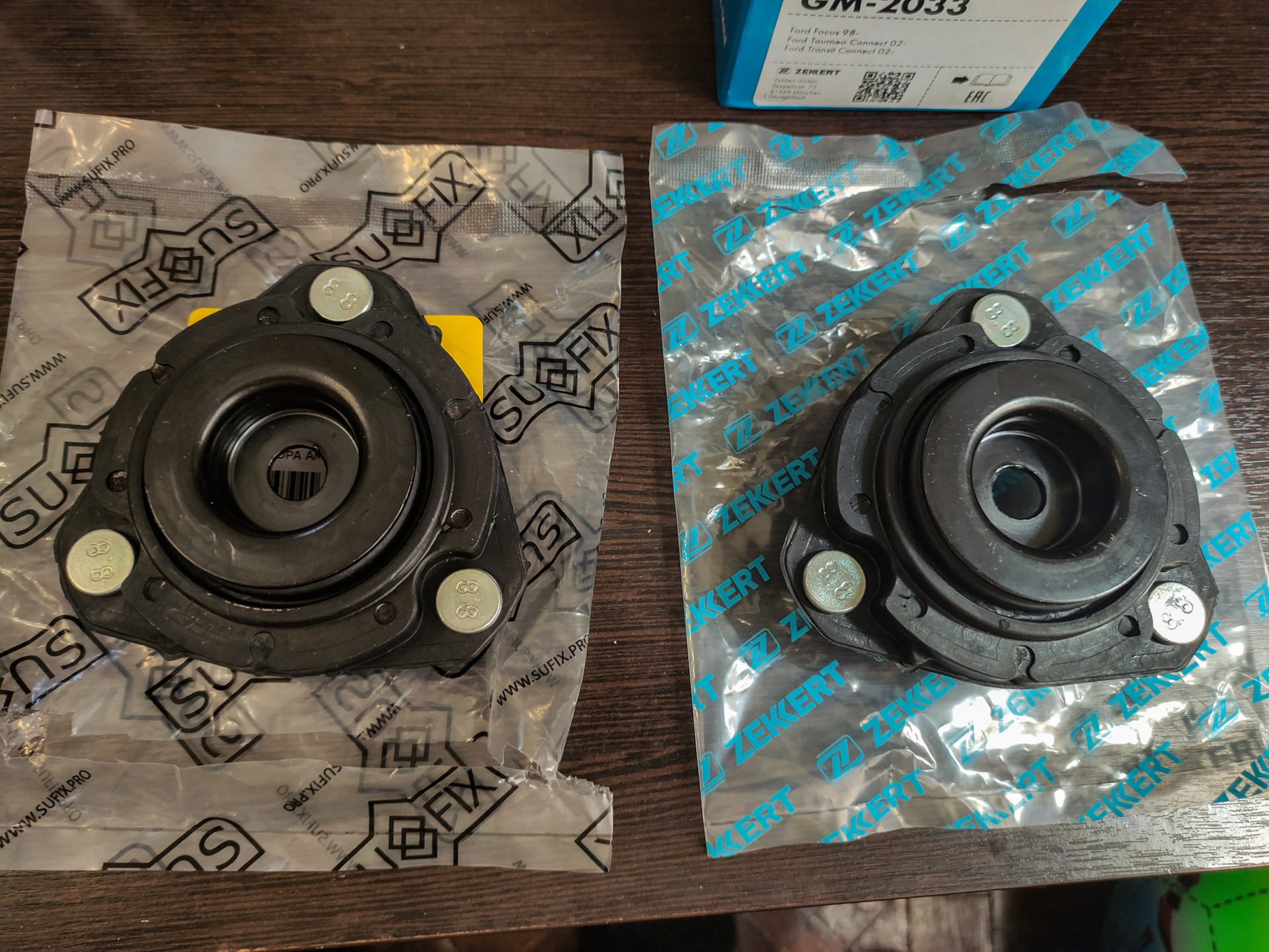

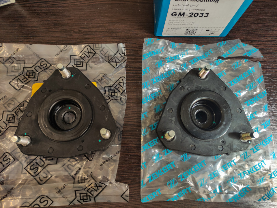

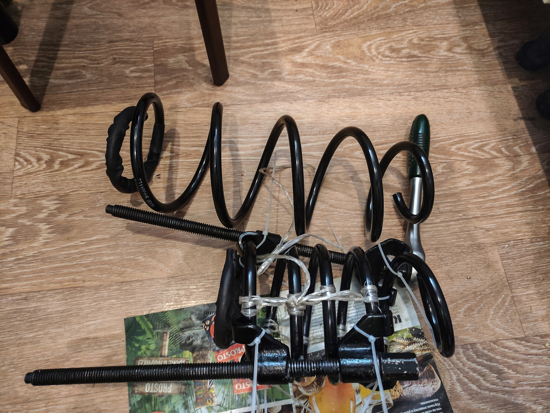

переднюю собрал дома с перебранными подшипниками (отмыл и обнаружил, что это скф, набил новой смазкой рубин от вмпавто), задние так же установил сам, провозившись полдня, потом пошёл дождь и я уже не снимал, но там всё так же как и в прошлый РАЗ. только я учёл пару моментов :) купил изогнутый накидной ключ на 18-19. так же купил ориговые гайки с "юбкой"
Zekkert GM2033 Опора амортизатора пер. Ford Focus 98-, Tourneo Connect 02-, Transit Connect 02- -779р.
FORD 1381995 Гайка М12х1,25мм 2шт. — 152р.
SUFIX FM1179 Опора амортизационной стойки — 659р.
опоры взял от коннекта и ко, тут вычитал, что они лучше ходят. хз, поглядим посмотрим. в один из прошлых разов ставил ТАКОЕ
подшипники
далее всё нафиг открутил) и прикрутил. т.к. до этого стояли обычные, а эти усиленные переживал, что в итоге будет зубила из 90х с задранной жопой, НО и тут всё обошлось.

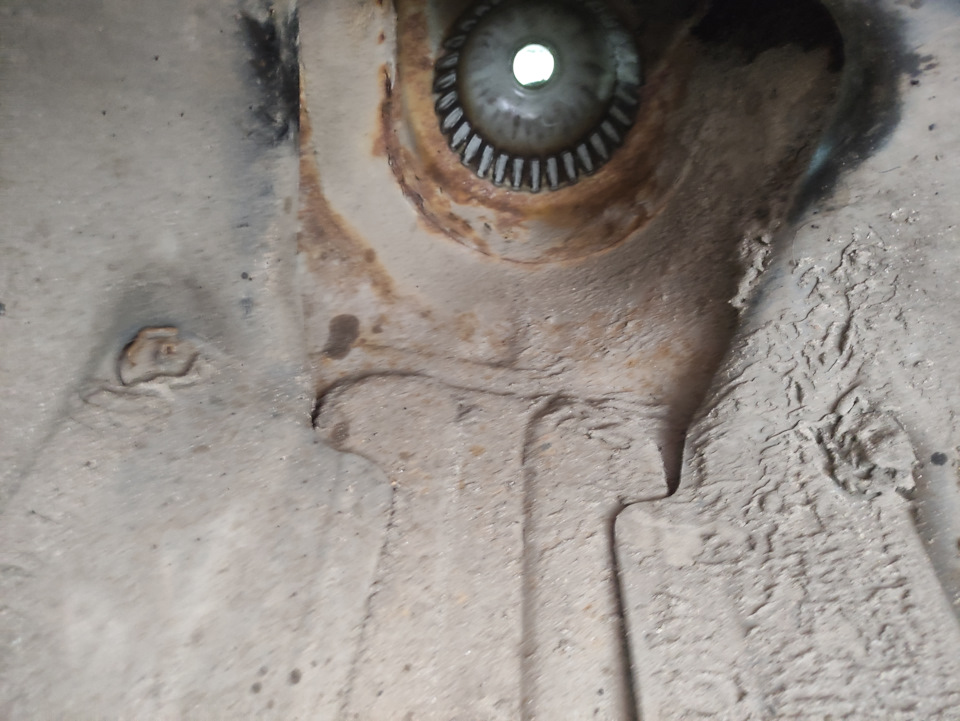

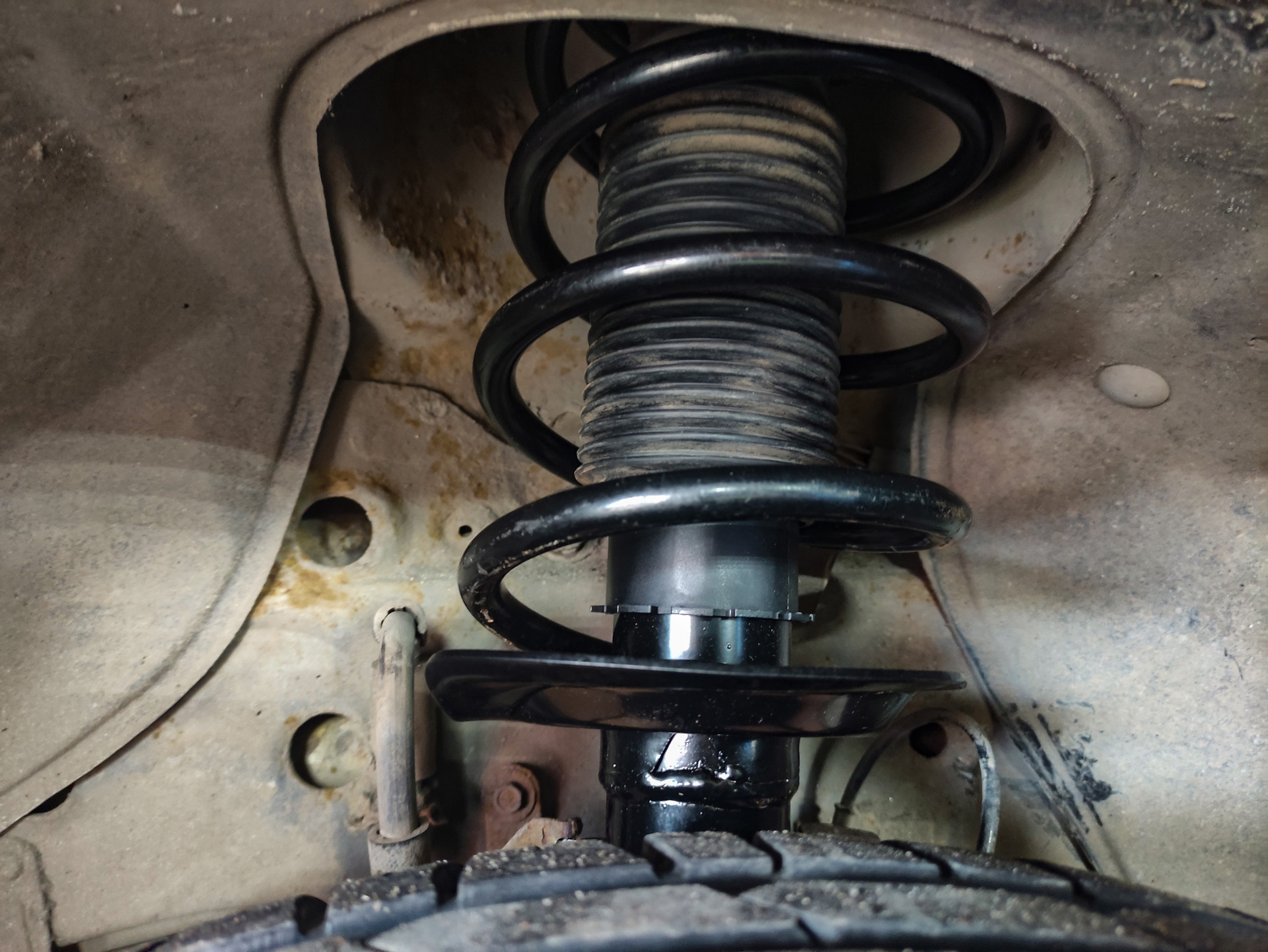

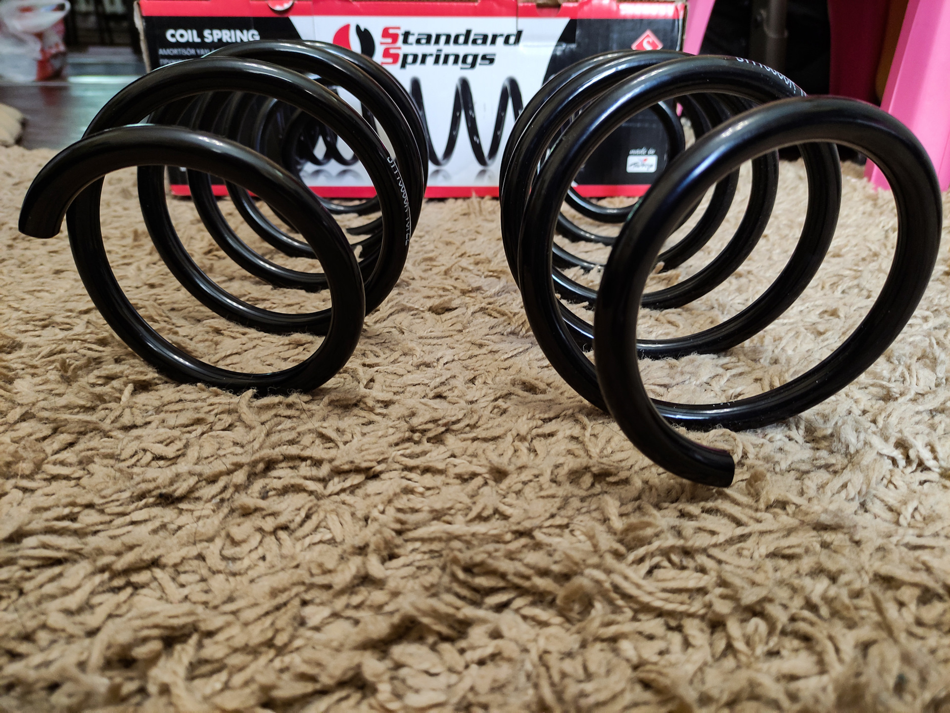

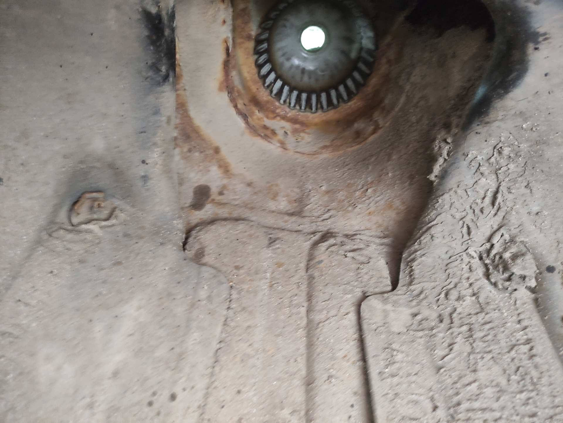

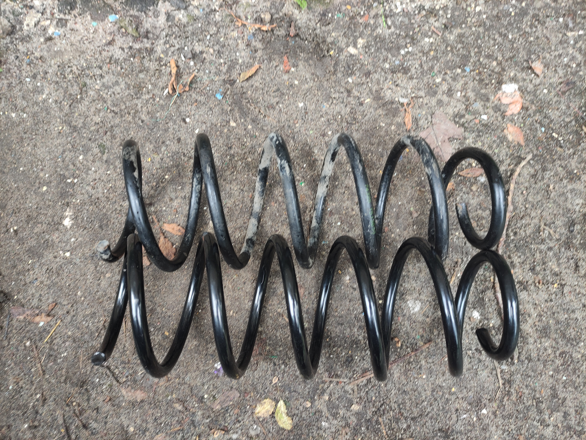

с прошлой замены к сожалению появились рыжики :( по хорошему нужно всё зачищать, протравливать красить и замазывать, НО не сейчас. для сравнения старая и новая пружина:

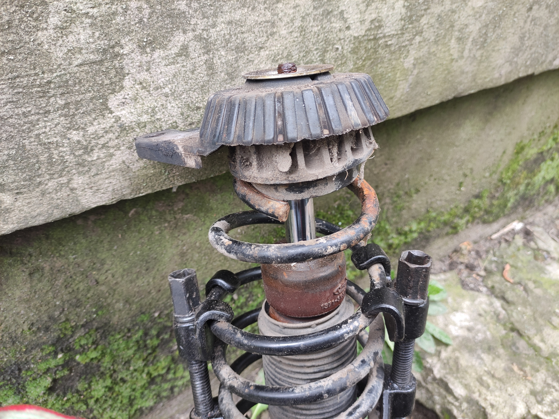

помимо кайфа от новых задних пружин (кстати и задние стойки ещё ваще огонь), приобрел некую не гнутость в телесах и боль в пояснице. . решил передние менять в сервисе. вот тут наверное, что-то пошло не так в моём плане. -3000р. работа.
до:
и после:
на вид особо ничего не поменялось, НО по ощущением стало более всё упругое, ну вы понимаете, о чЁм я :))) т.ч. пружины можно брать, ничего не трёт и не цепляет. старые зч отправил в запас.

4 варианта для зада и ни каких описаний. HD я понимаю усиленые.
Машину подняло по клиренсу?
Хз, я когда смотрел у них 1вариант для седана задних был, хд т.е. усиленные и на перед 1,8-2 и на дизель. По универсалу варианты не смотрел. Визуально особых отличий нет, так чтобы в глаза бросалось. По переду разница между новой и старой была в высоте. Новая выше. Изменения может быть 1-2 см что не особо критично, т к. цели поднять машину у меня не было.
