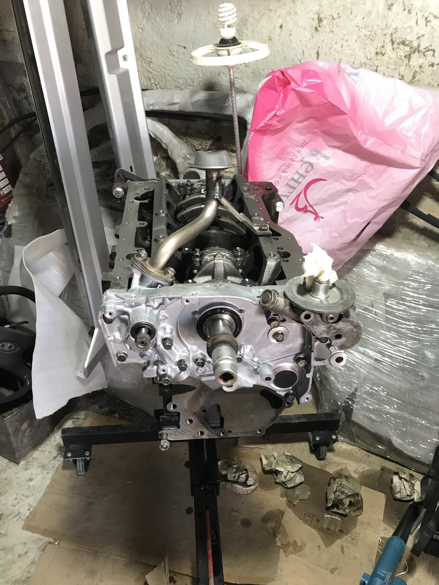

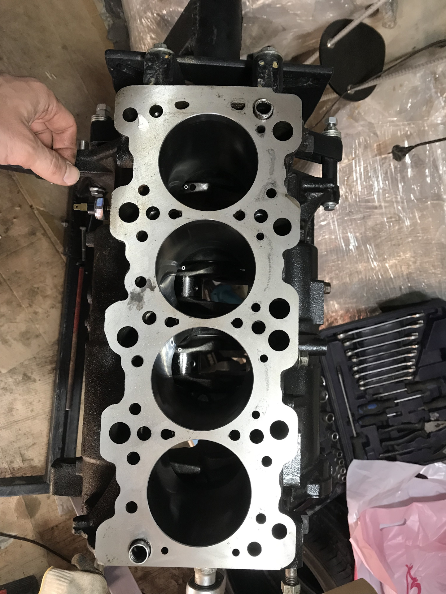

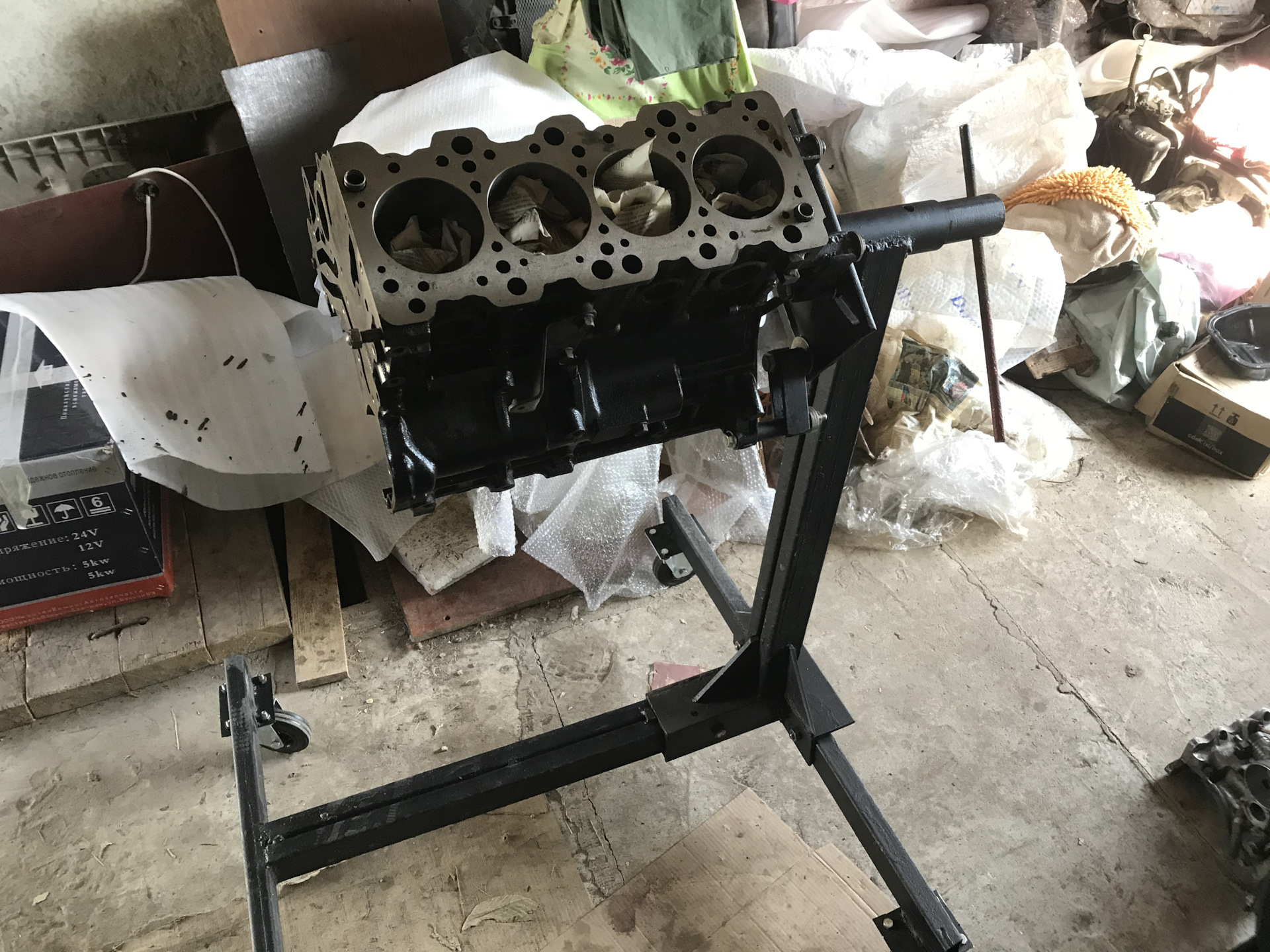

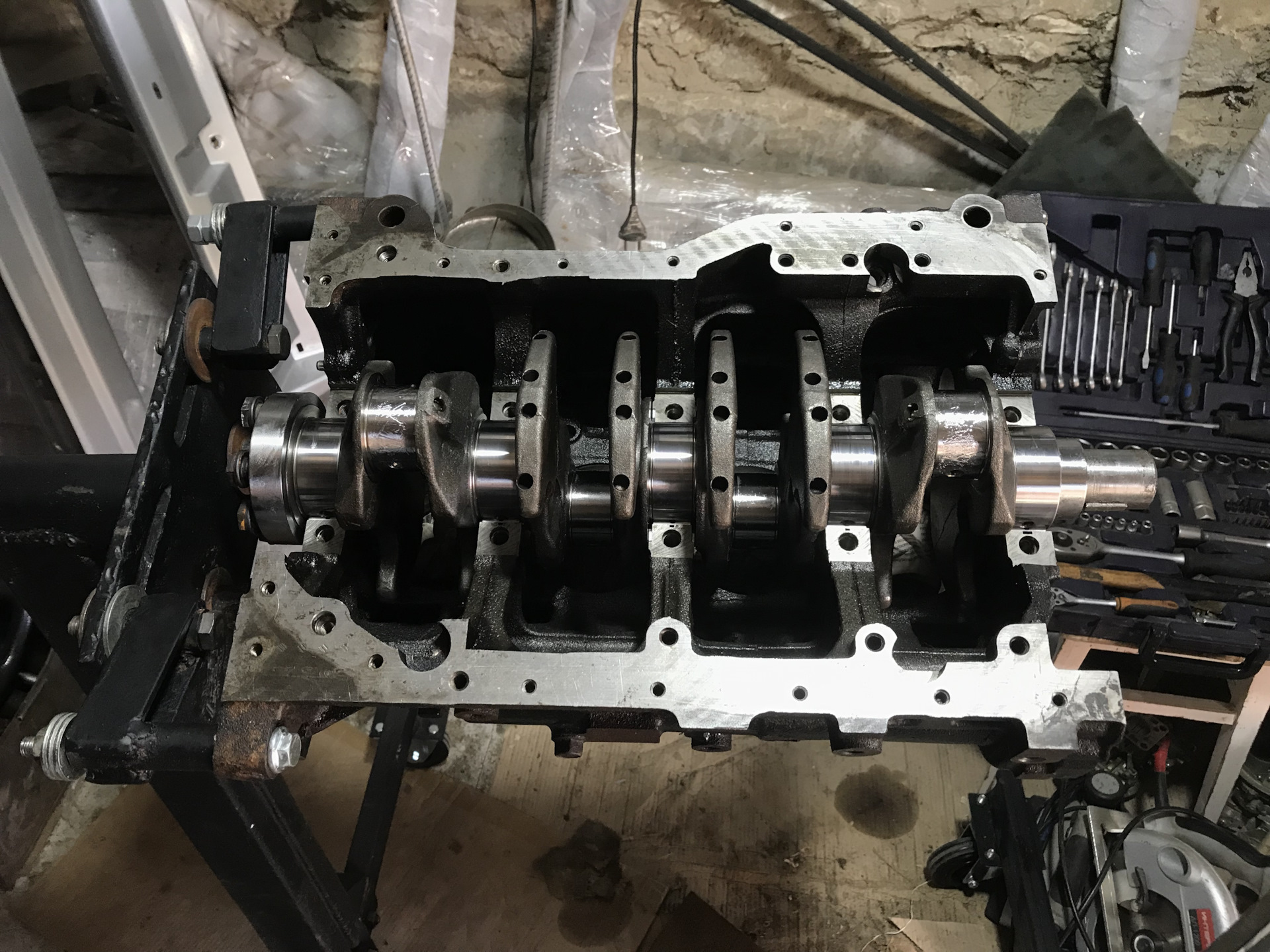

Нашел время занялся сборкой низа.
Дольше всего я отмывал все делали))
Собирать в чистоте, на кантователе просто шик и чистые детали просто кайф.
Тут я понял блогеров с ютуба, кто все моет обязательно.

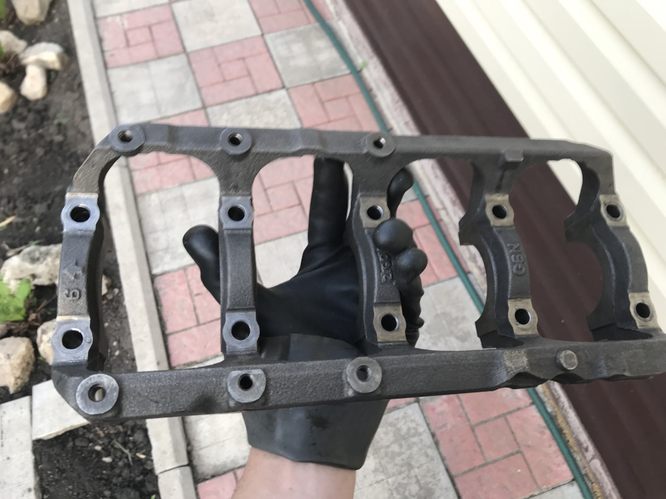

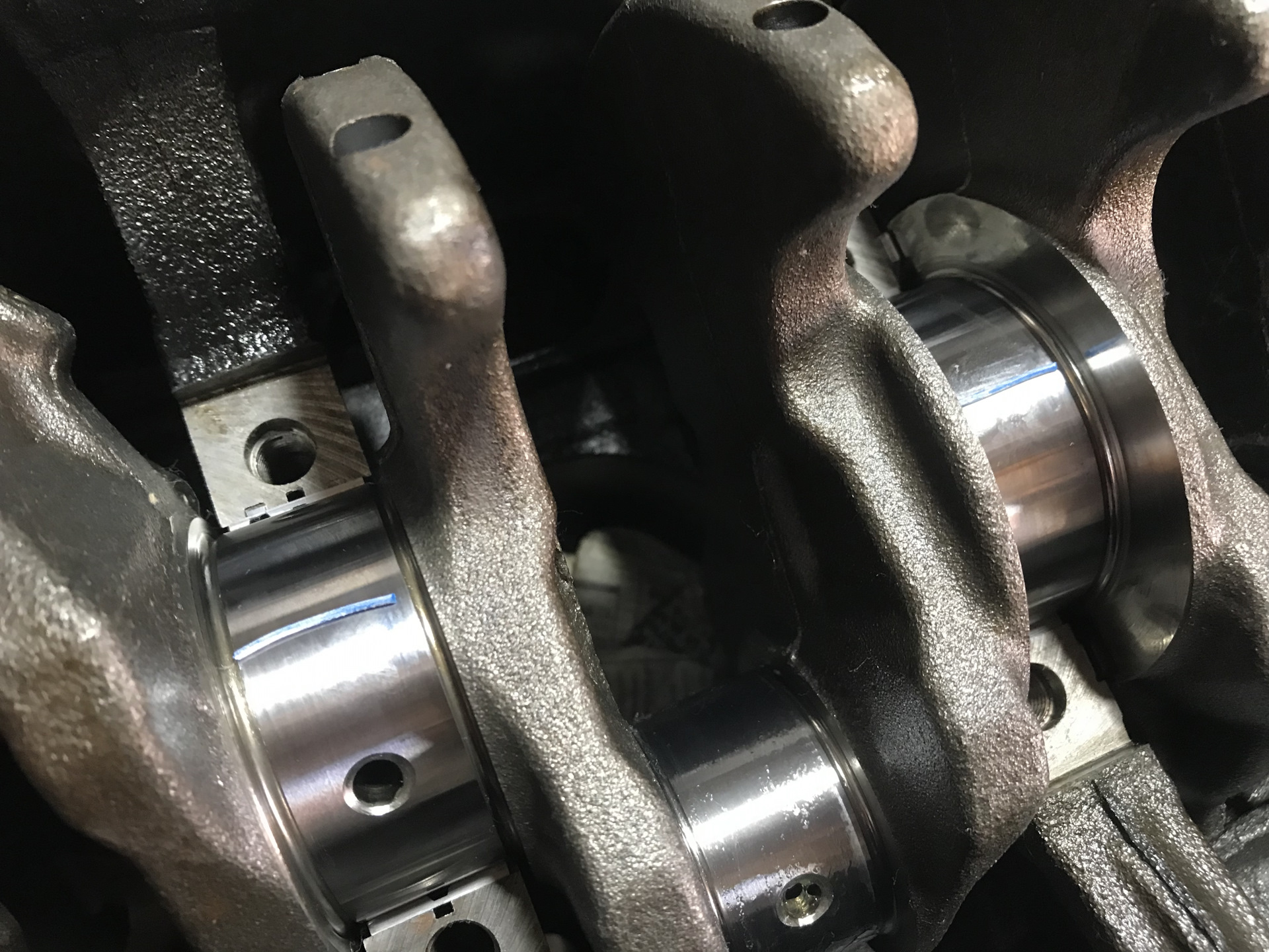

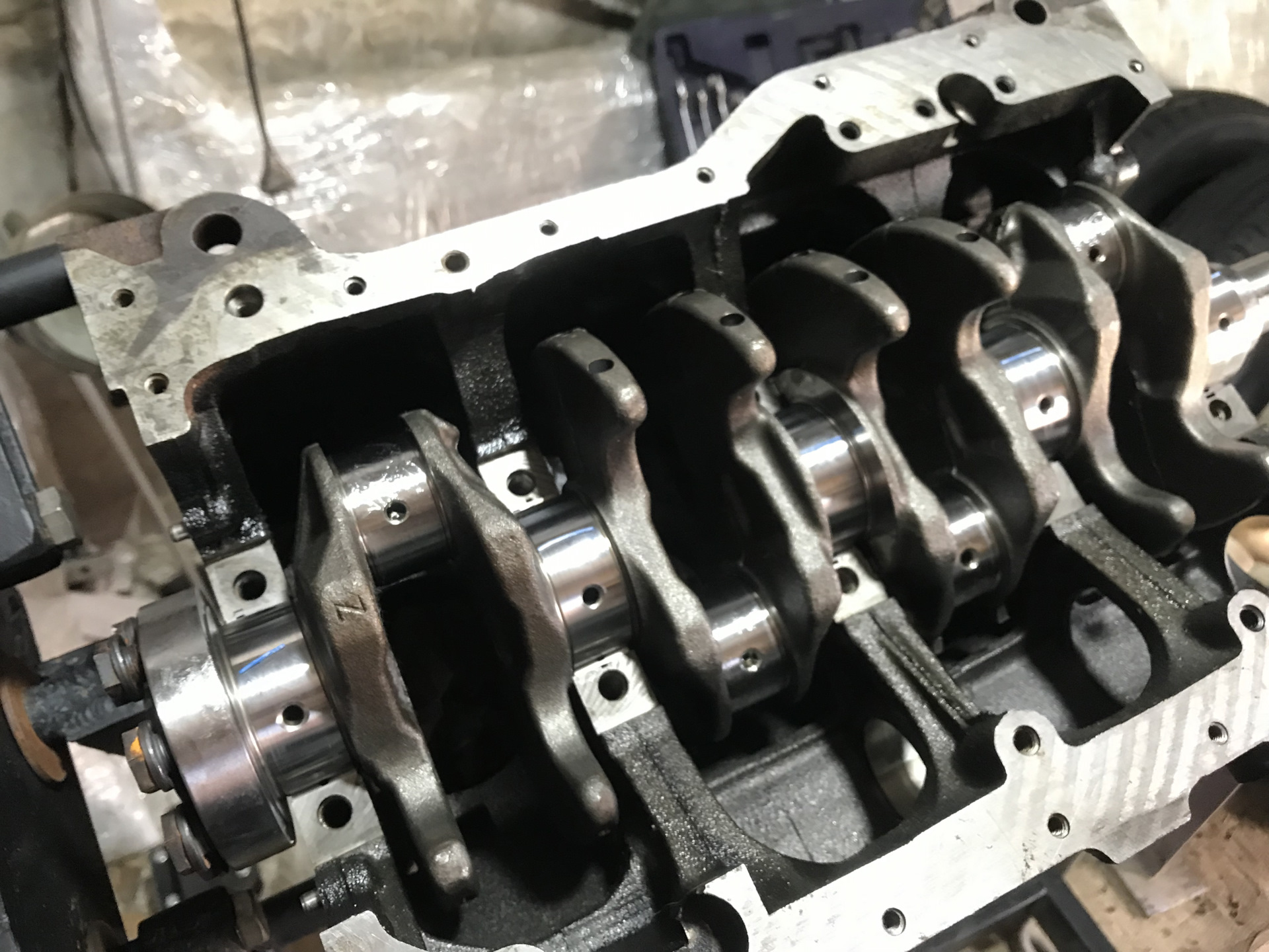

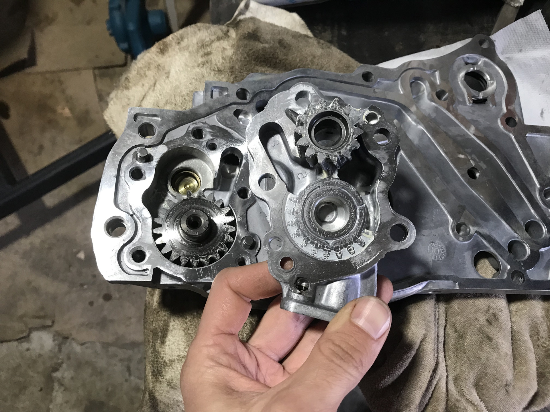

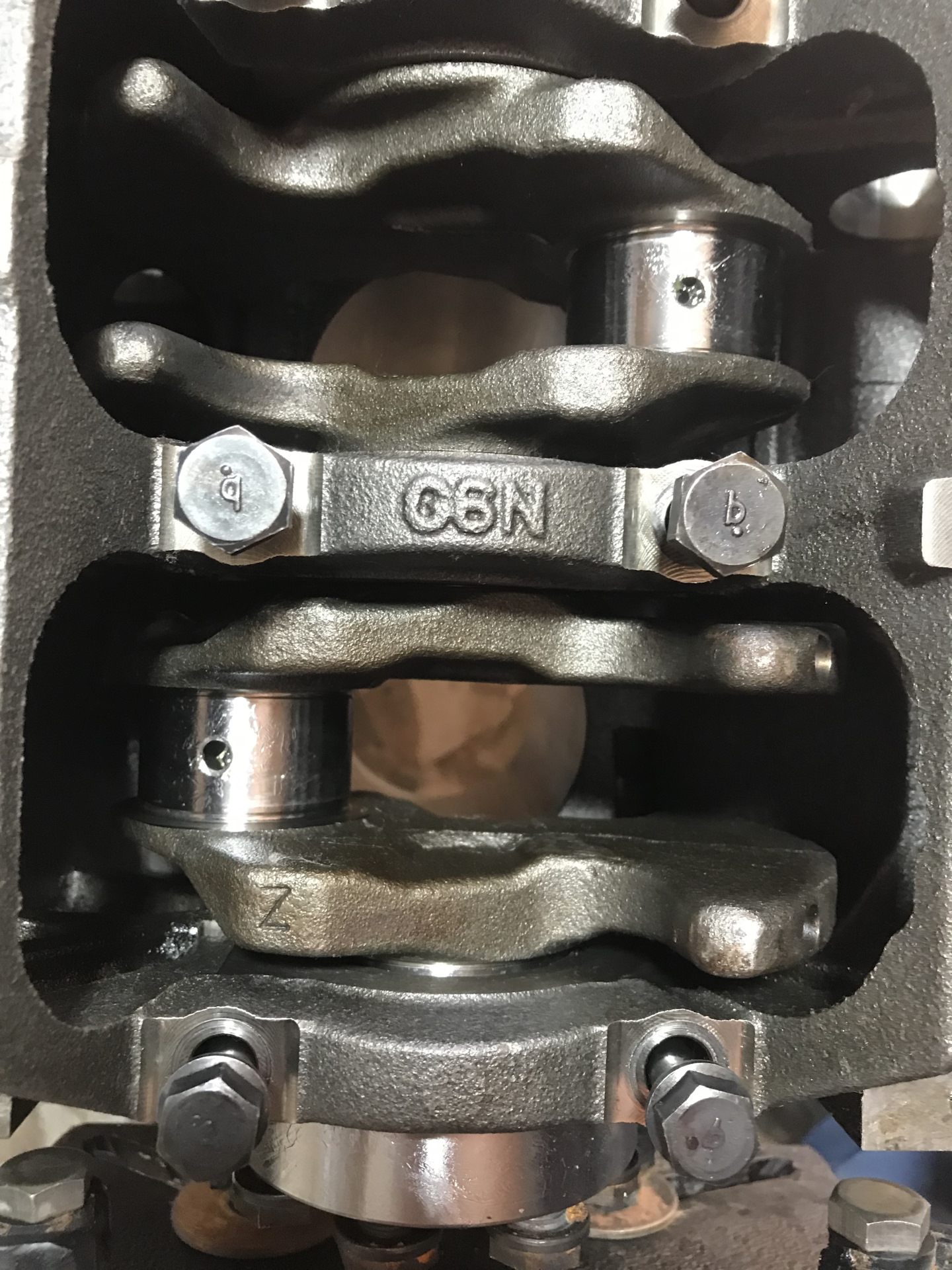

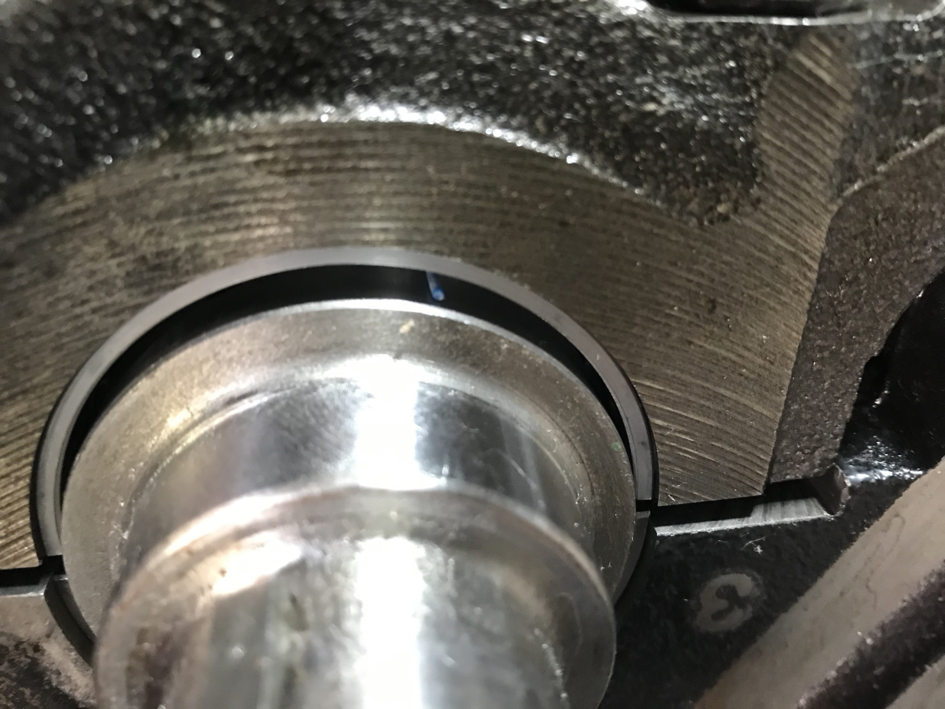

Развернул вкладыши балансиров.

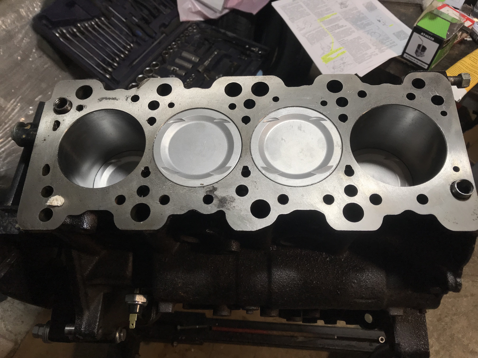

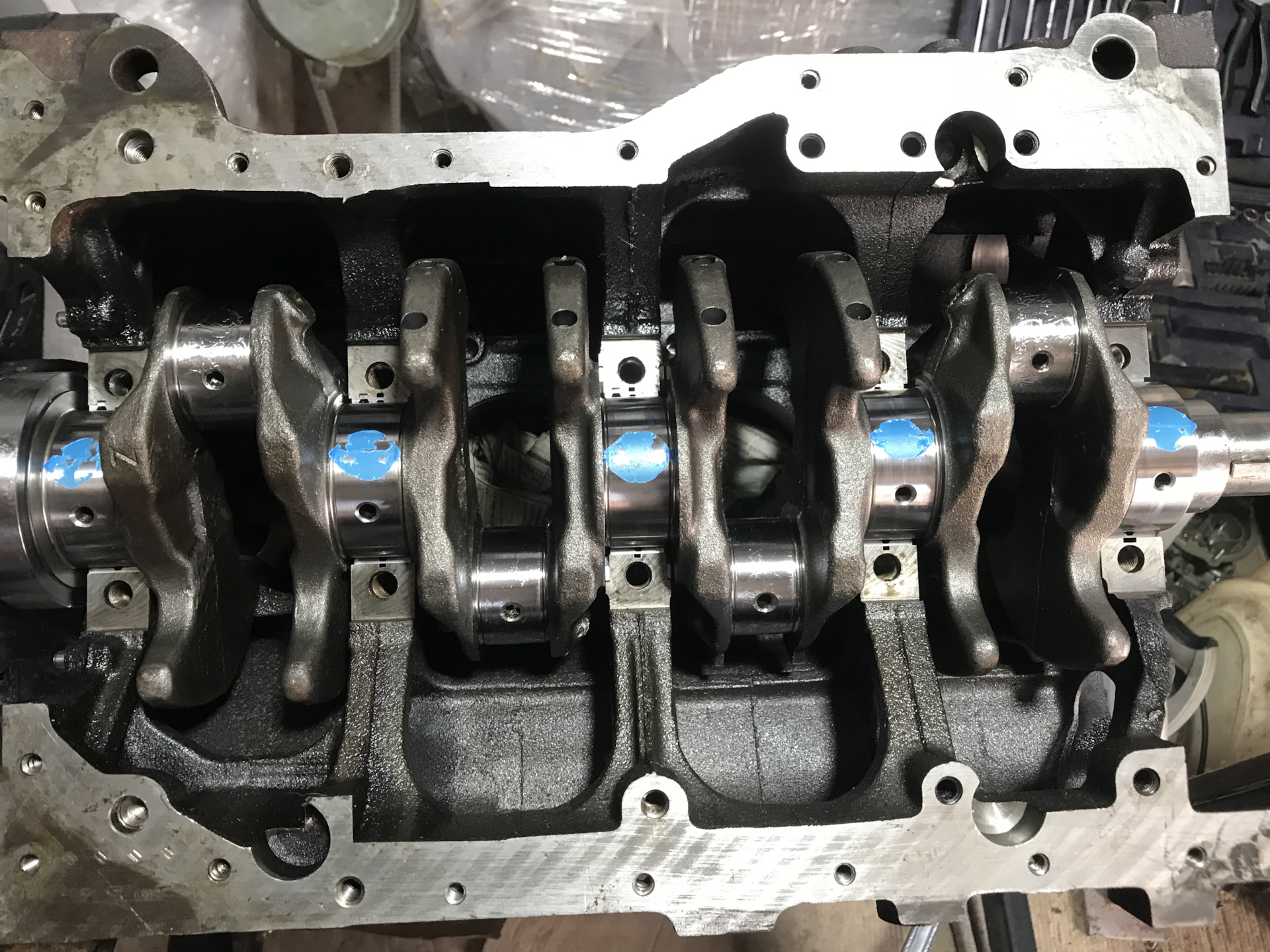

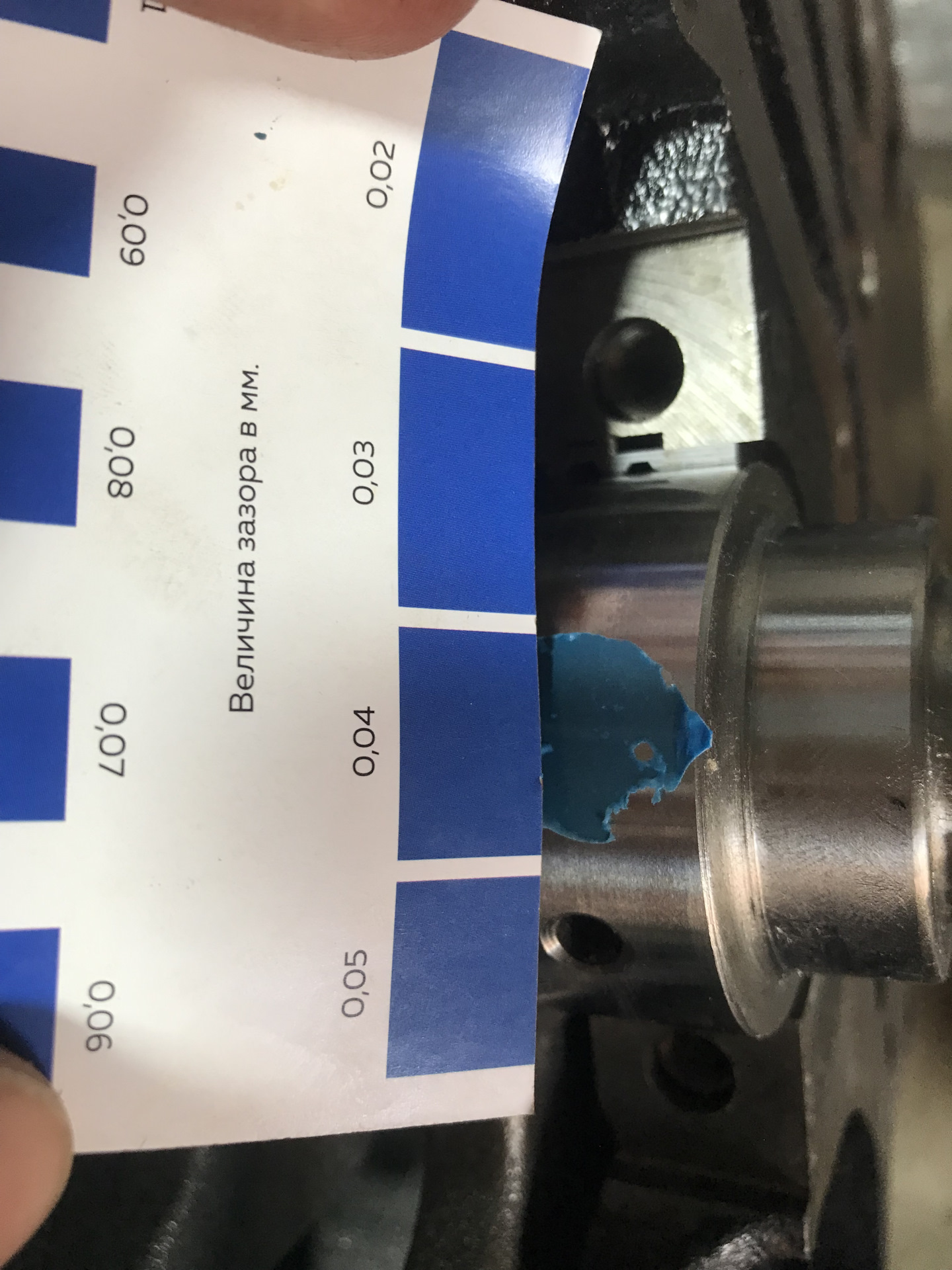

Уложил колено, проверил зазор все отлично.

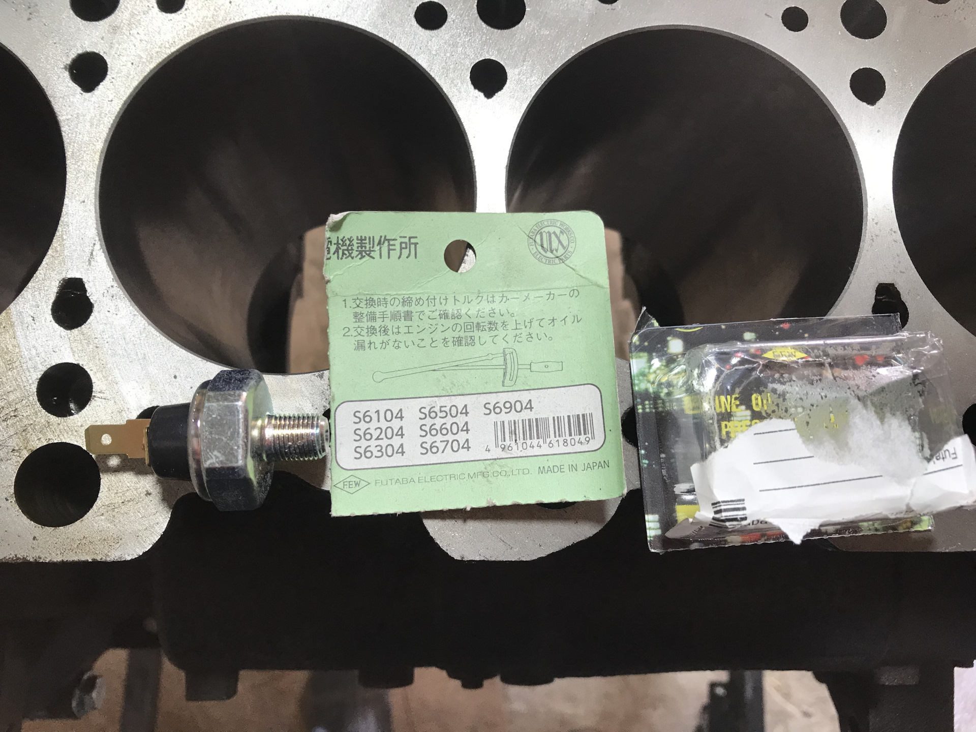

Новый датчик давления масла

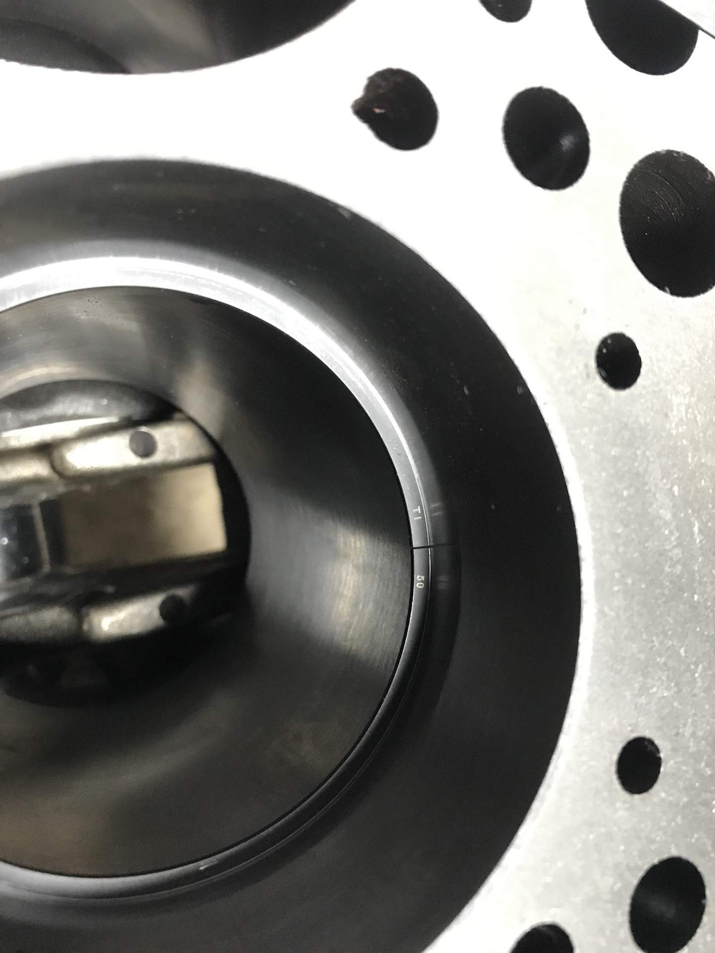

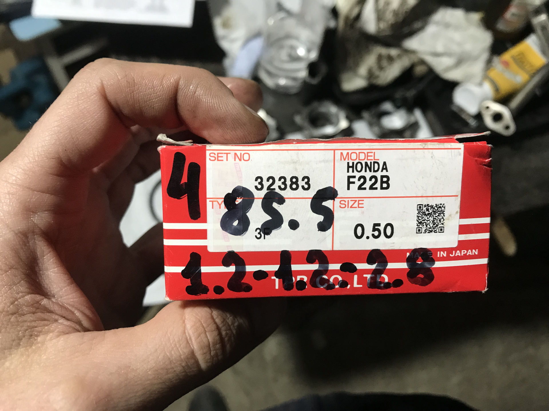

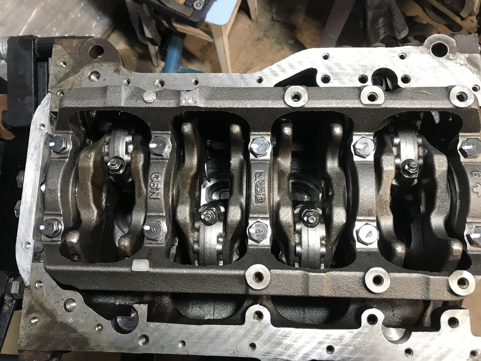

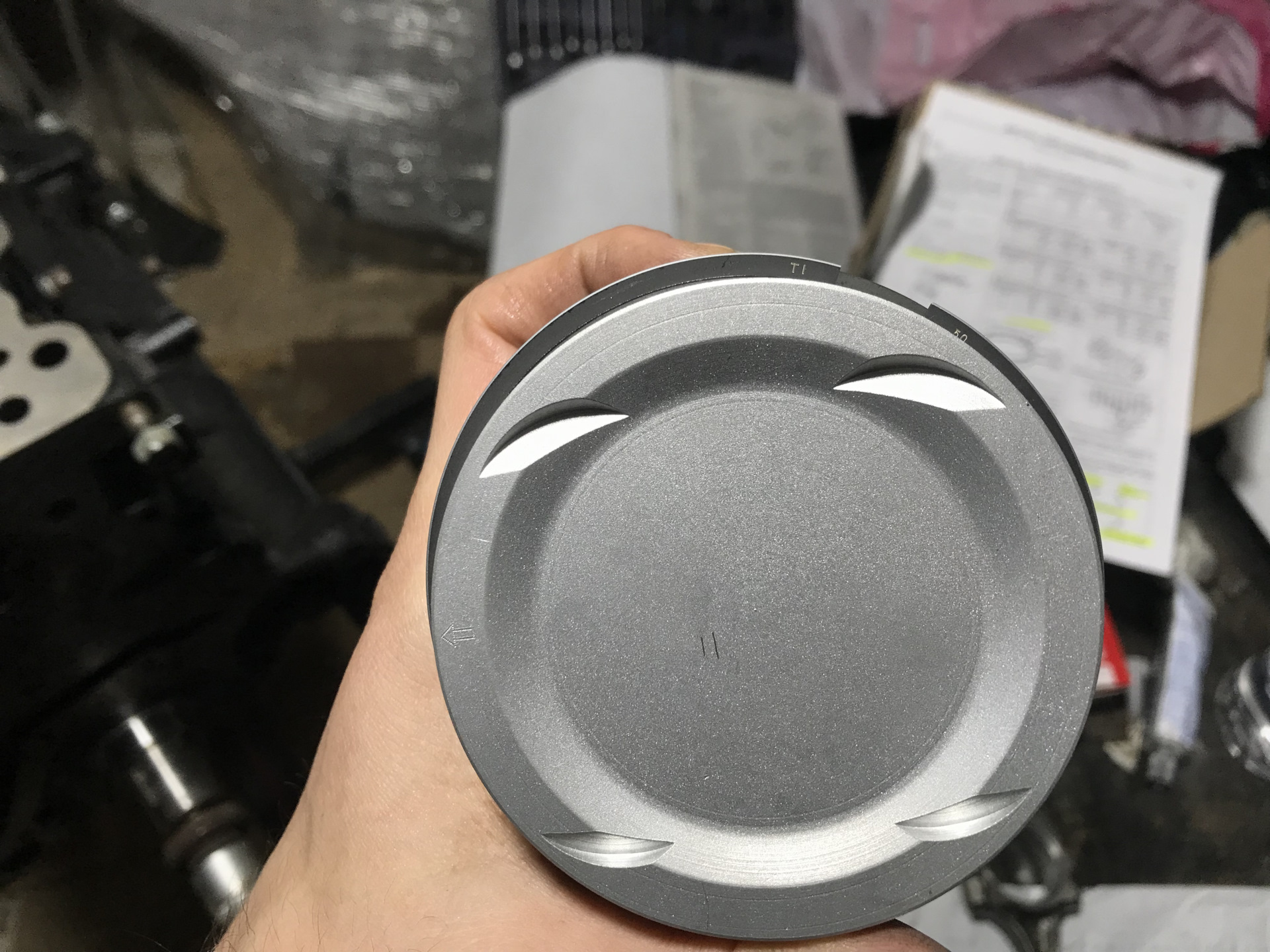

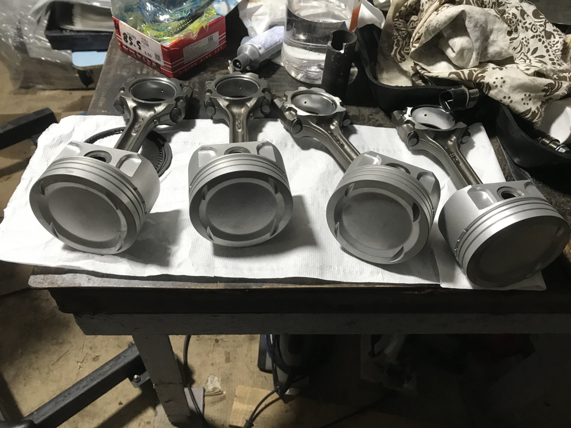

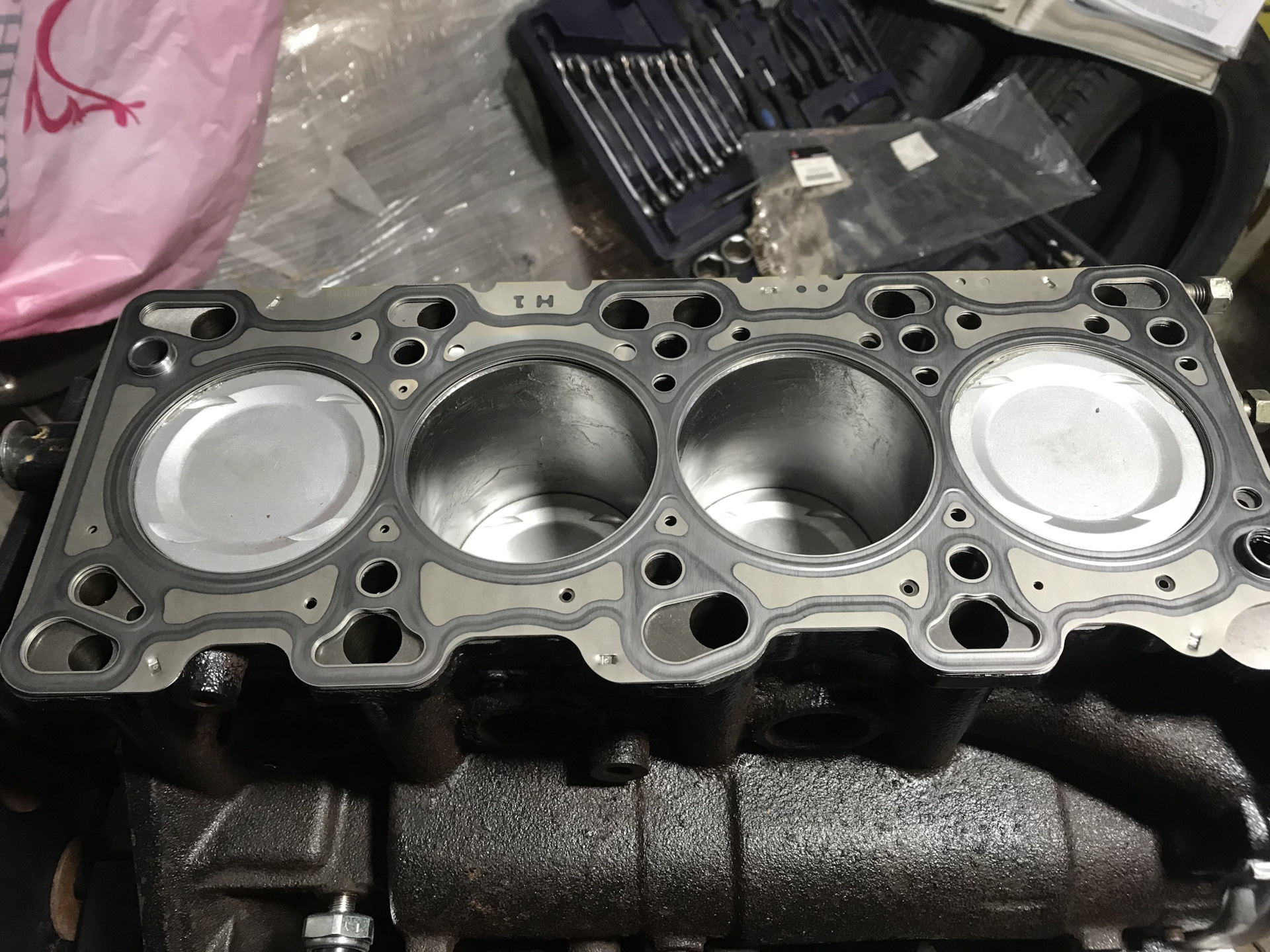

Промер зазоров в кольцах поршней показал отличный результат, подобрали их супер.

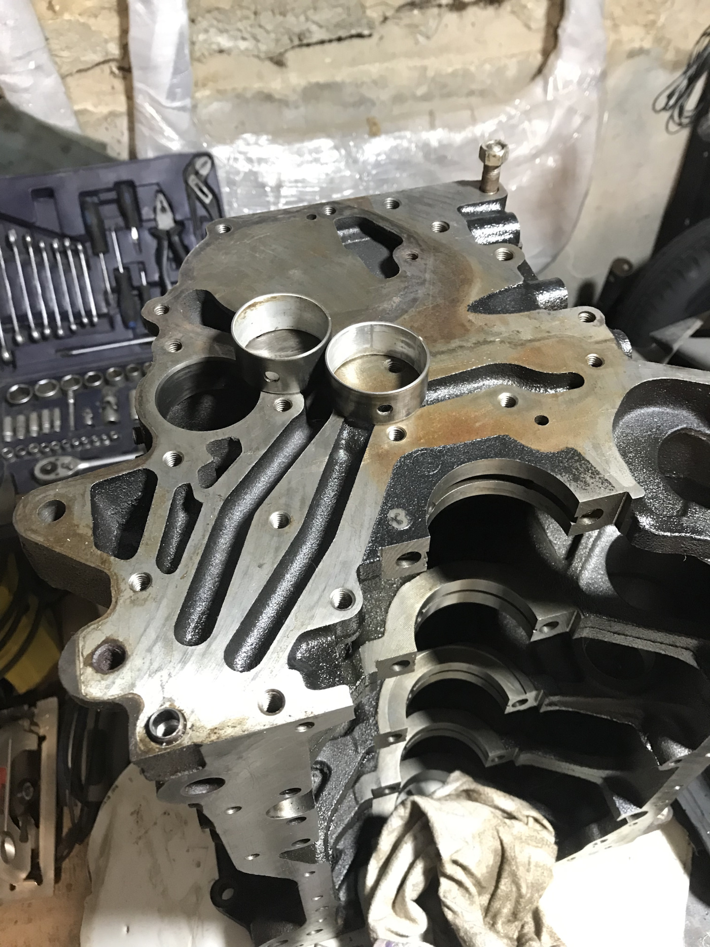

Для установки купил оправку и легко их закинул в горшки

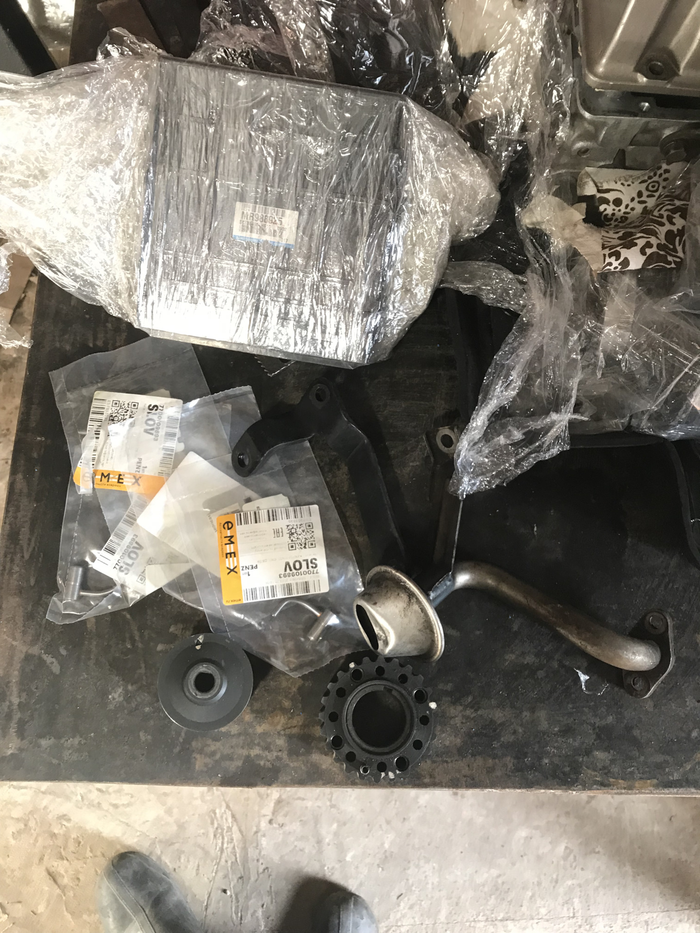

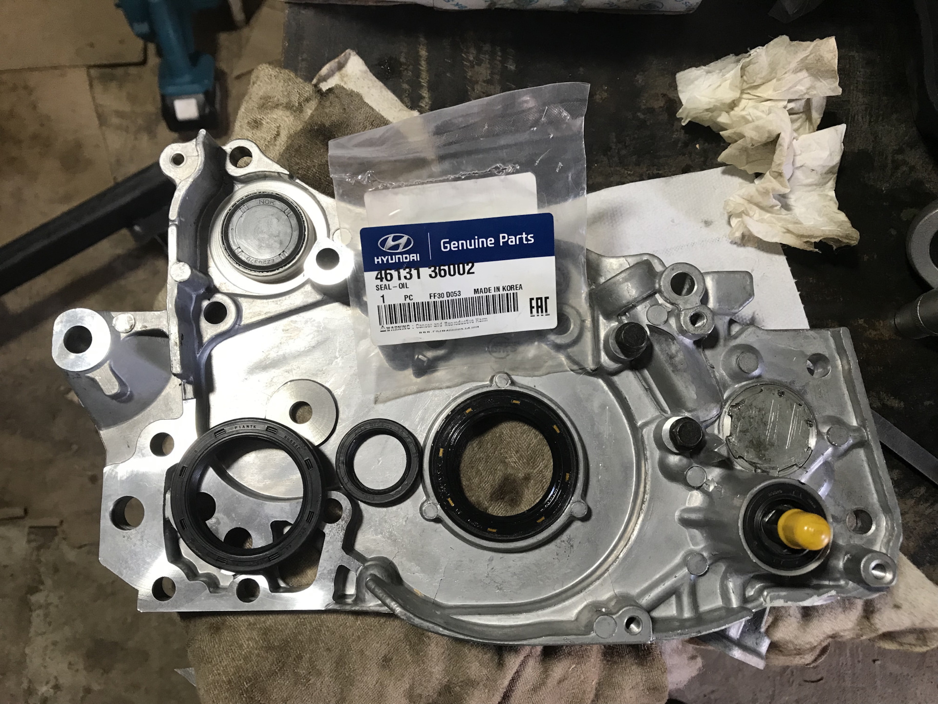

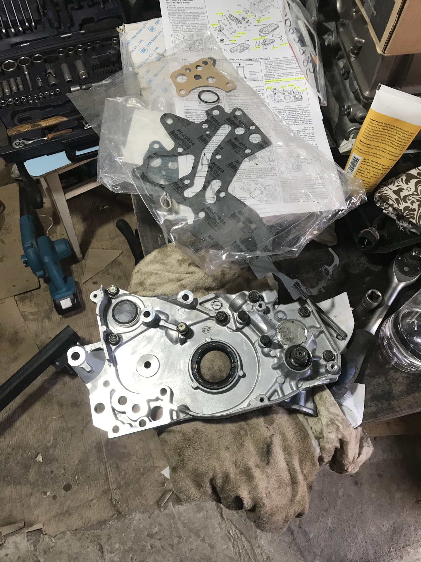

Новый маслонасос проверил и поставил с орига заглушкой балансира, сальники все обновил, комплектные выкинул.

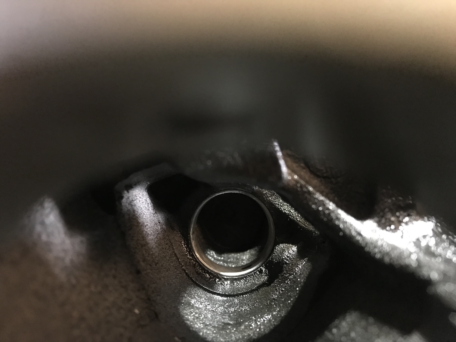

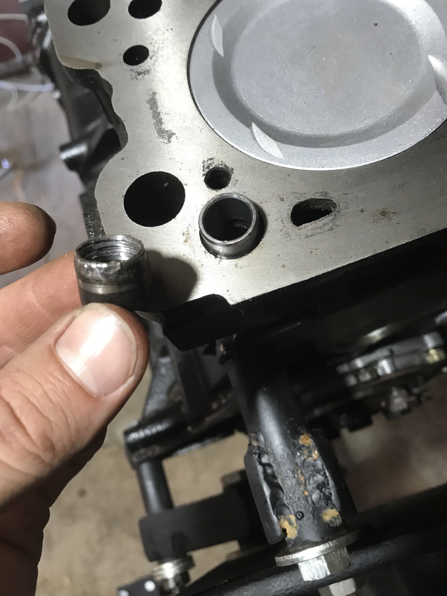

Направляйку бошки тоже заменил, расточники чуть повредили(((

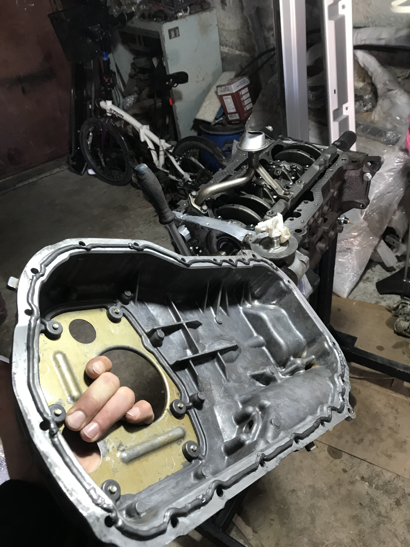

Поддон отмыл и вклеил

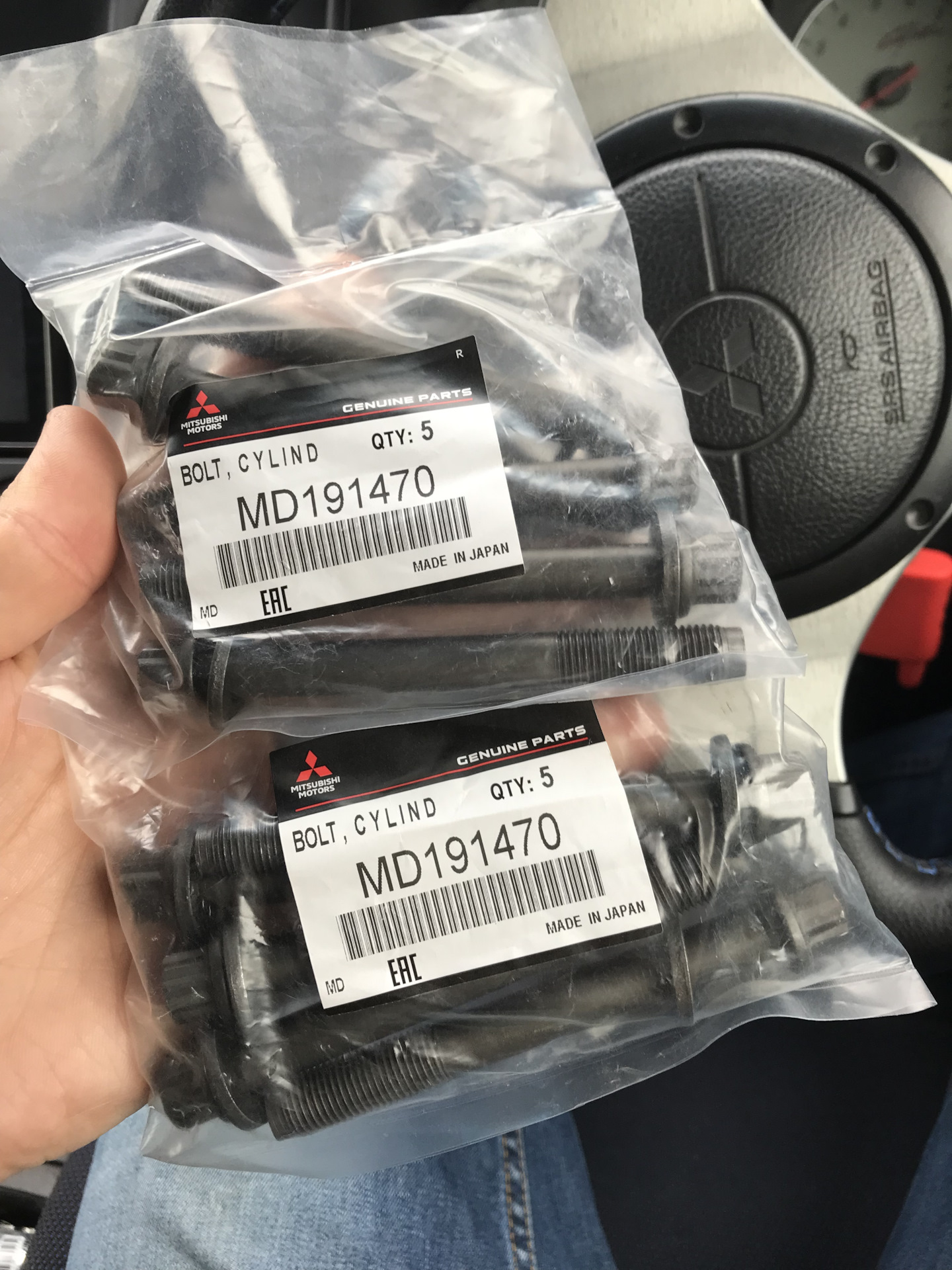

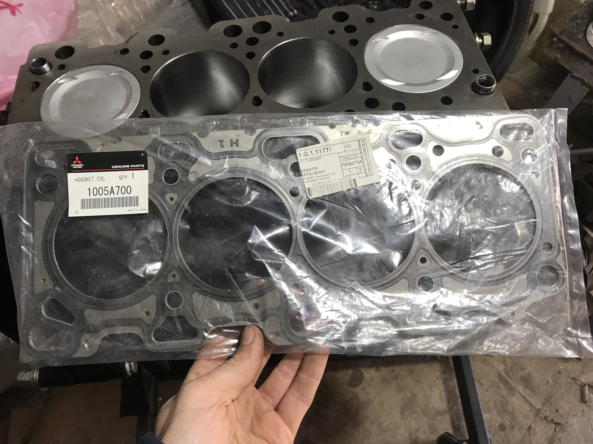

Новая прокладка гбц от эвика 5 слоев.

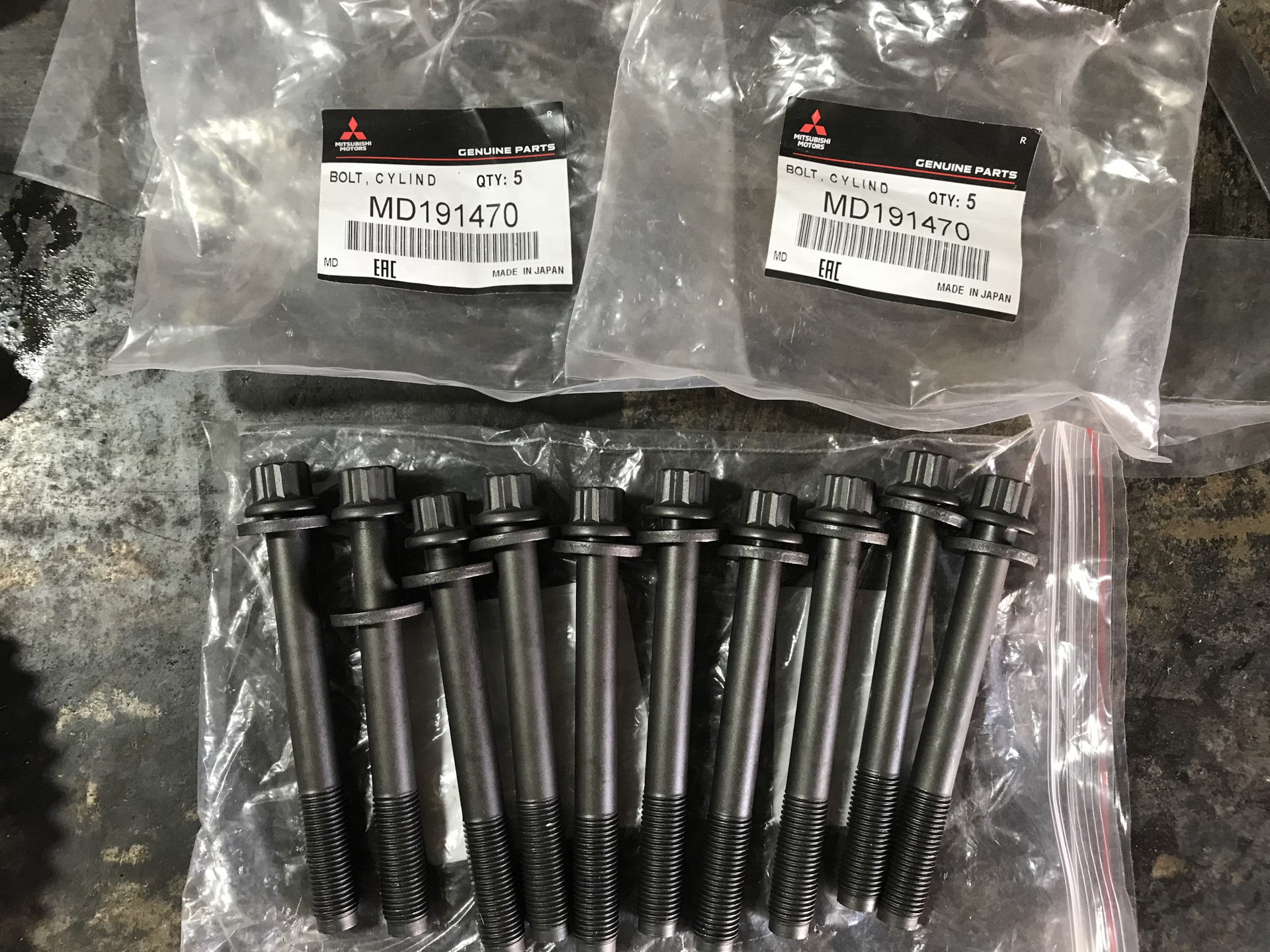

Новые болты гбц обошлись в 4.5₽((( ужас

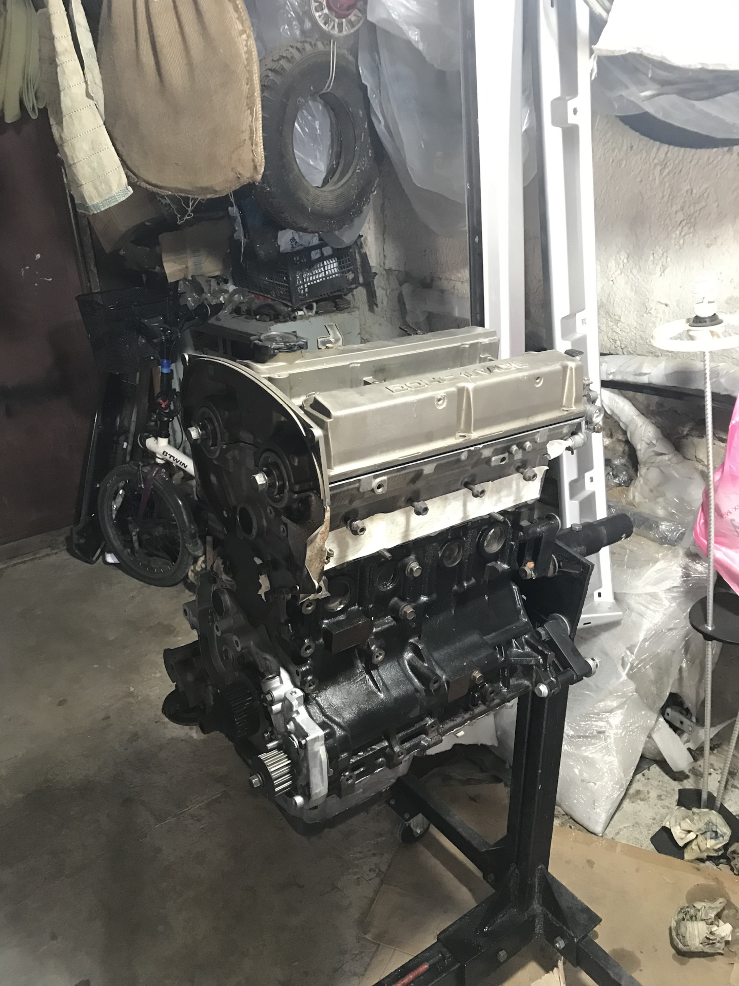

Протянул все и пока с мотором все, навеску накидывать не стал еще.

Но не совсем понял по конфигу, сток без балансиров?
Просто сток, да баланс валы не нужны будут
