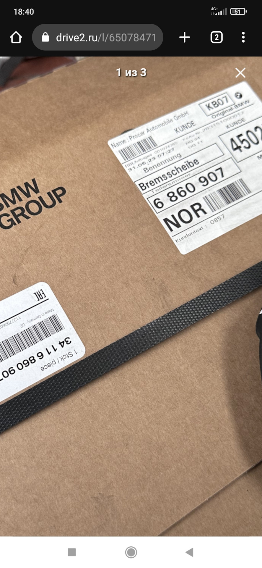

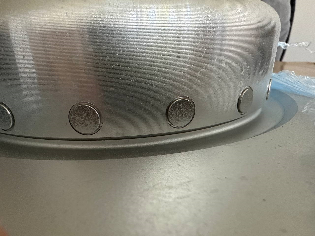

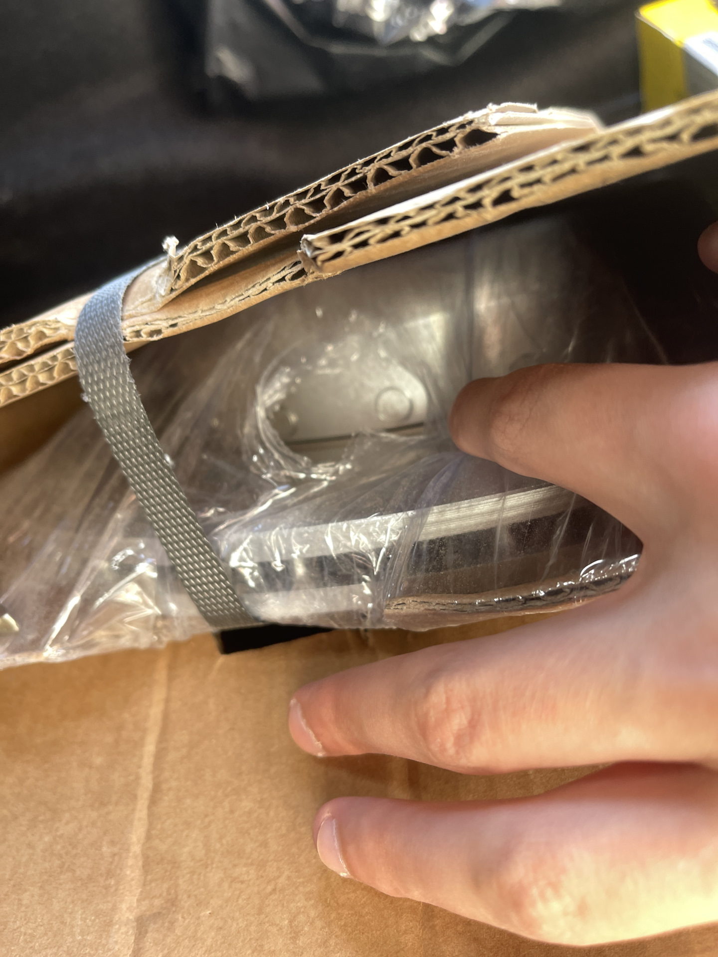

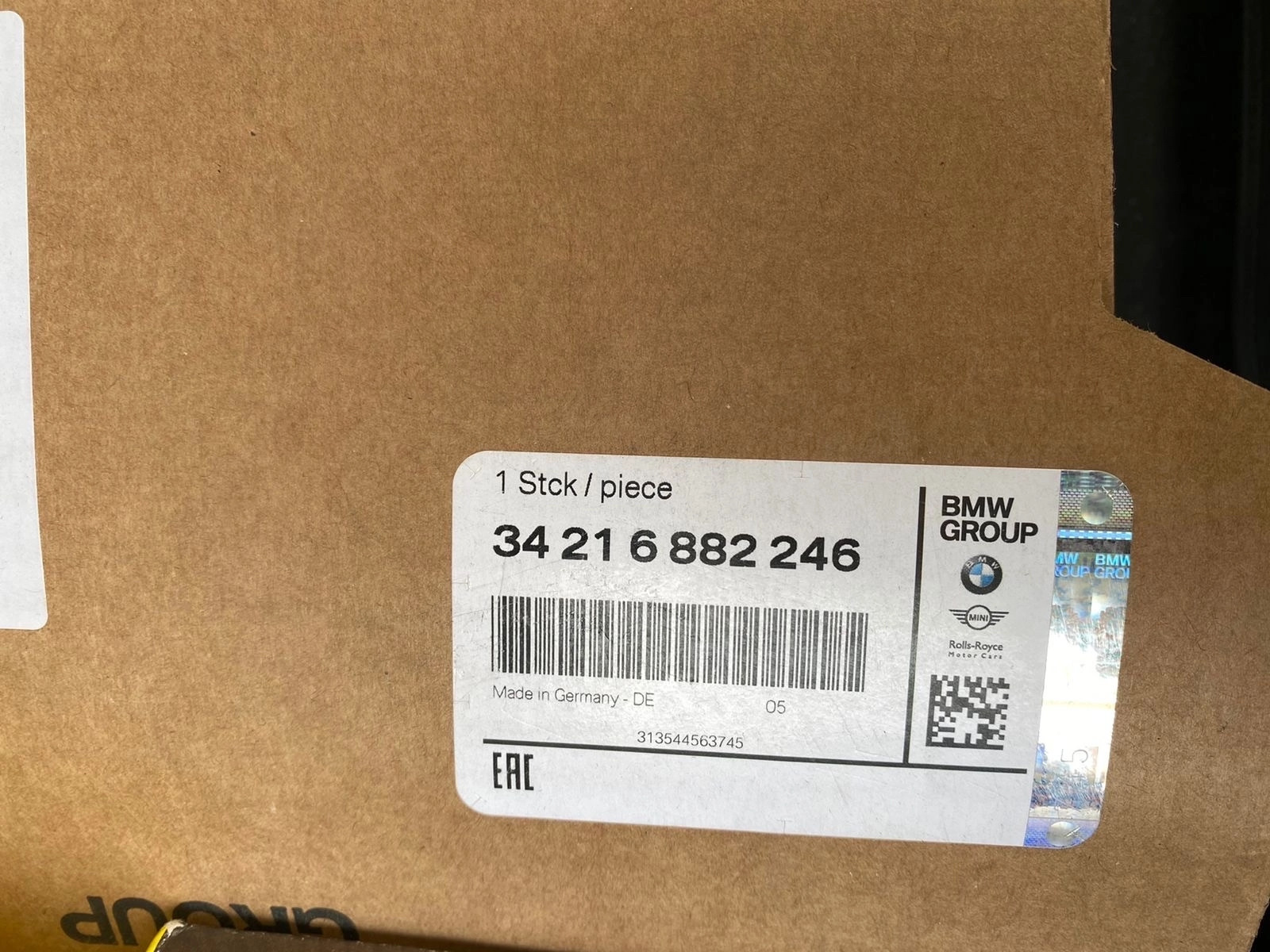

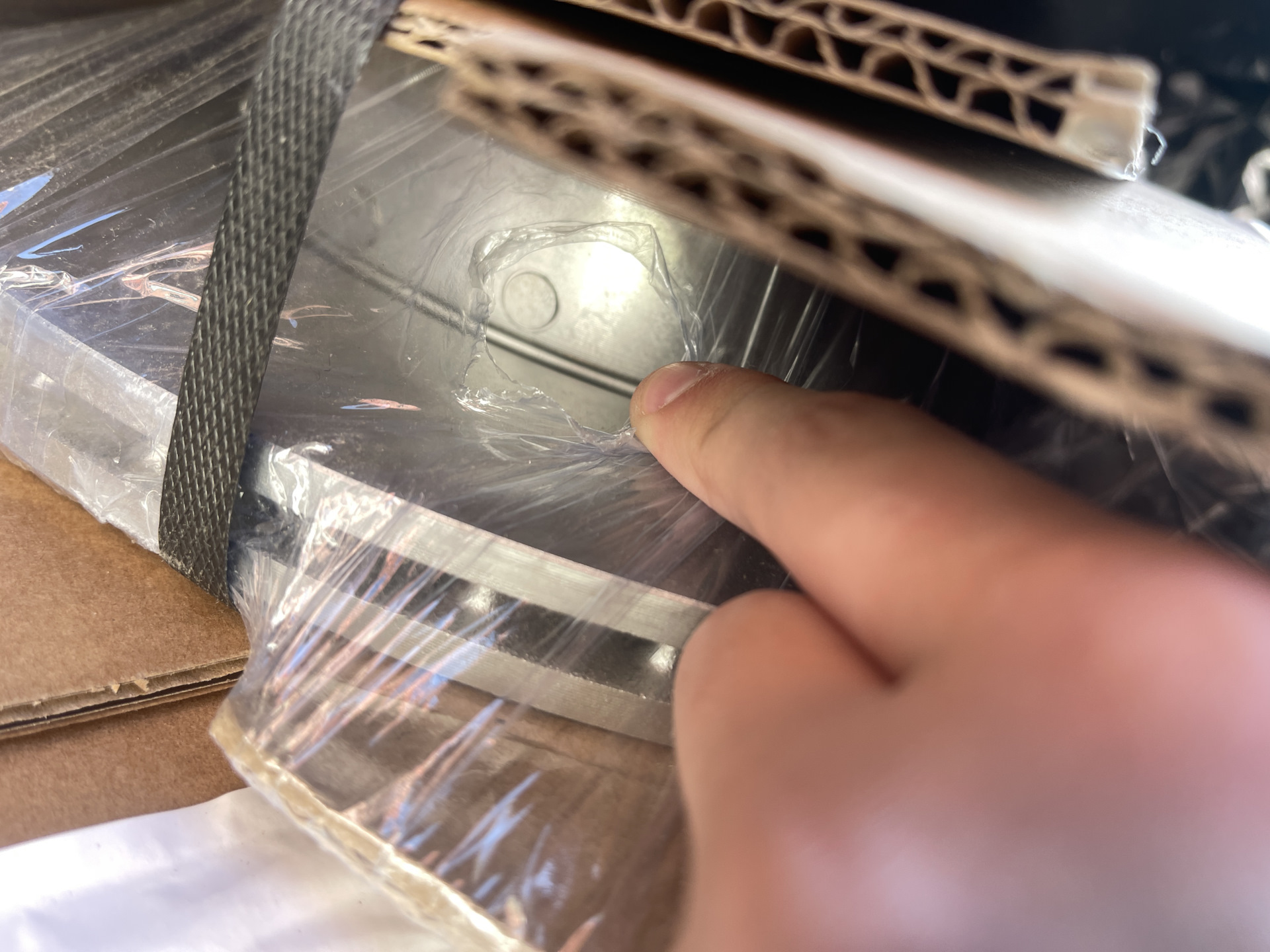

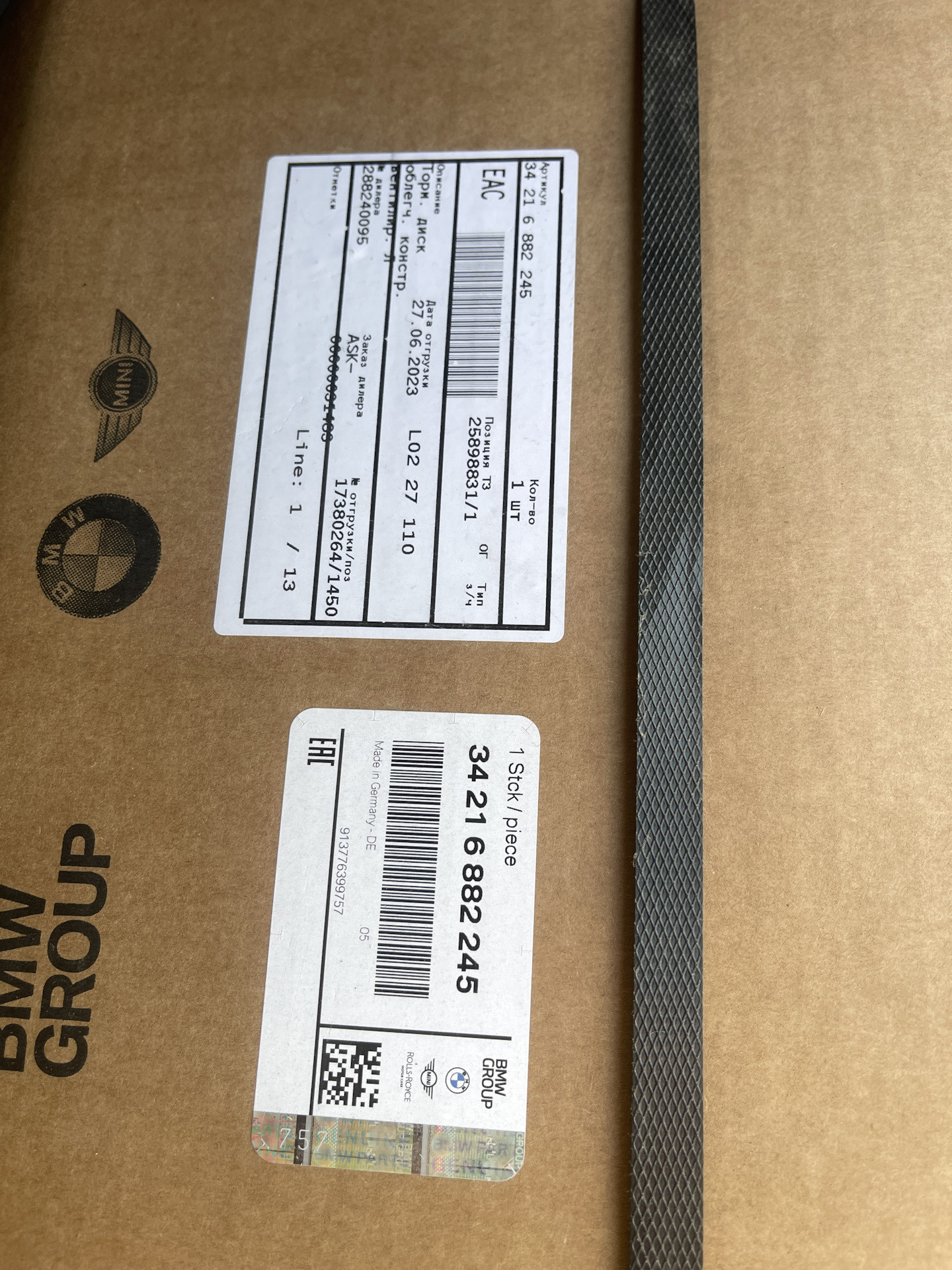

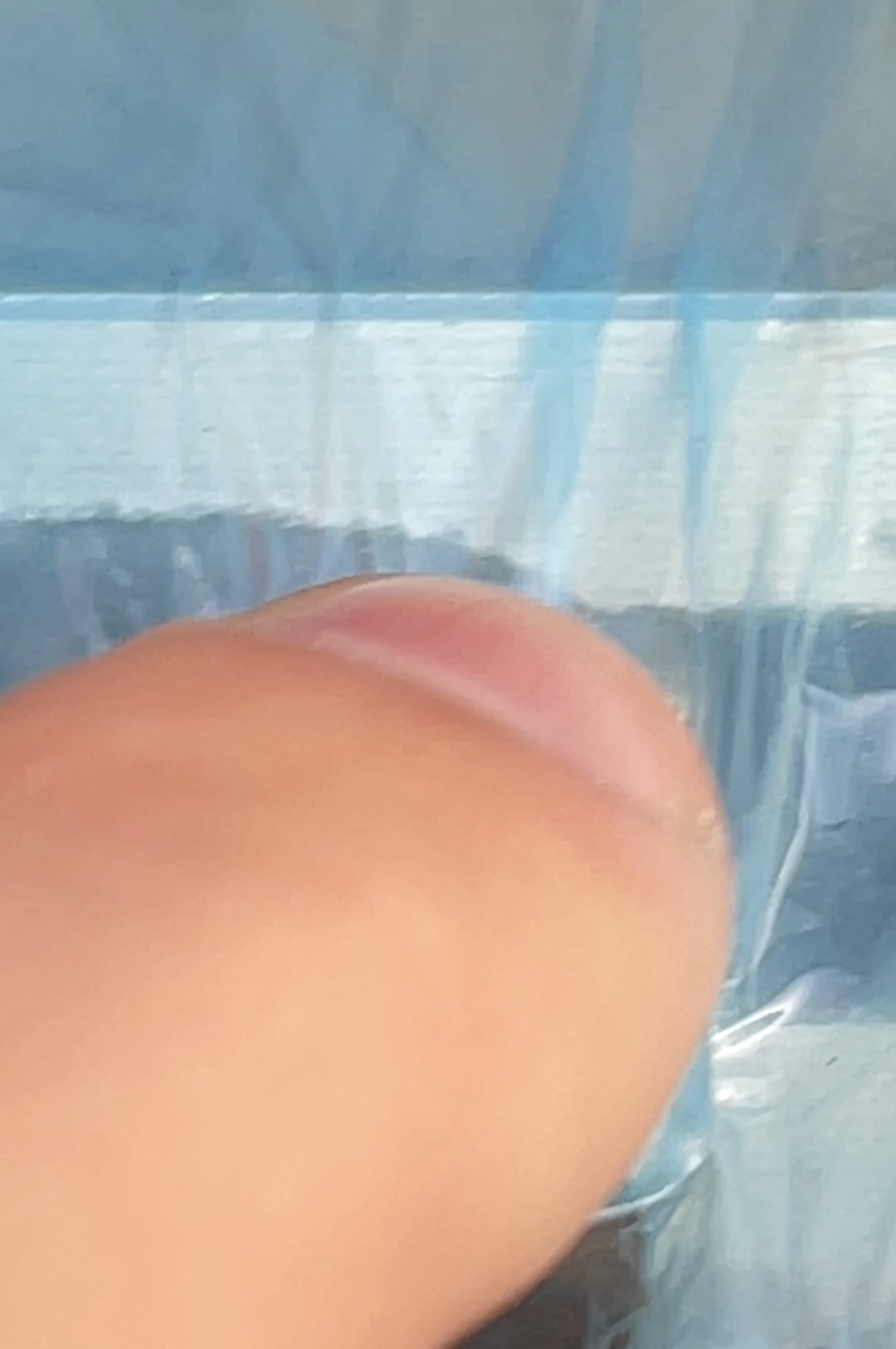

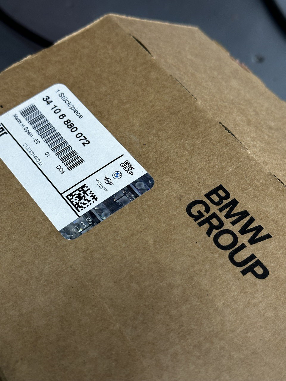

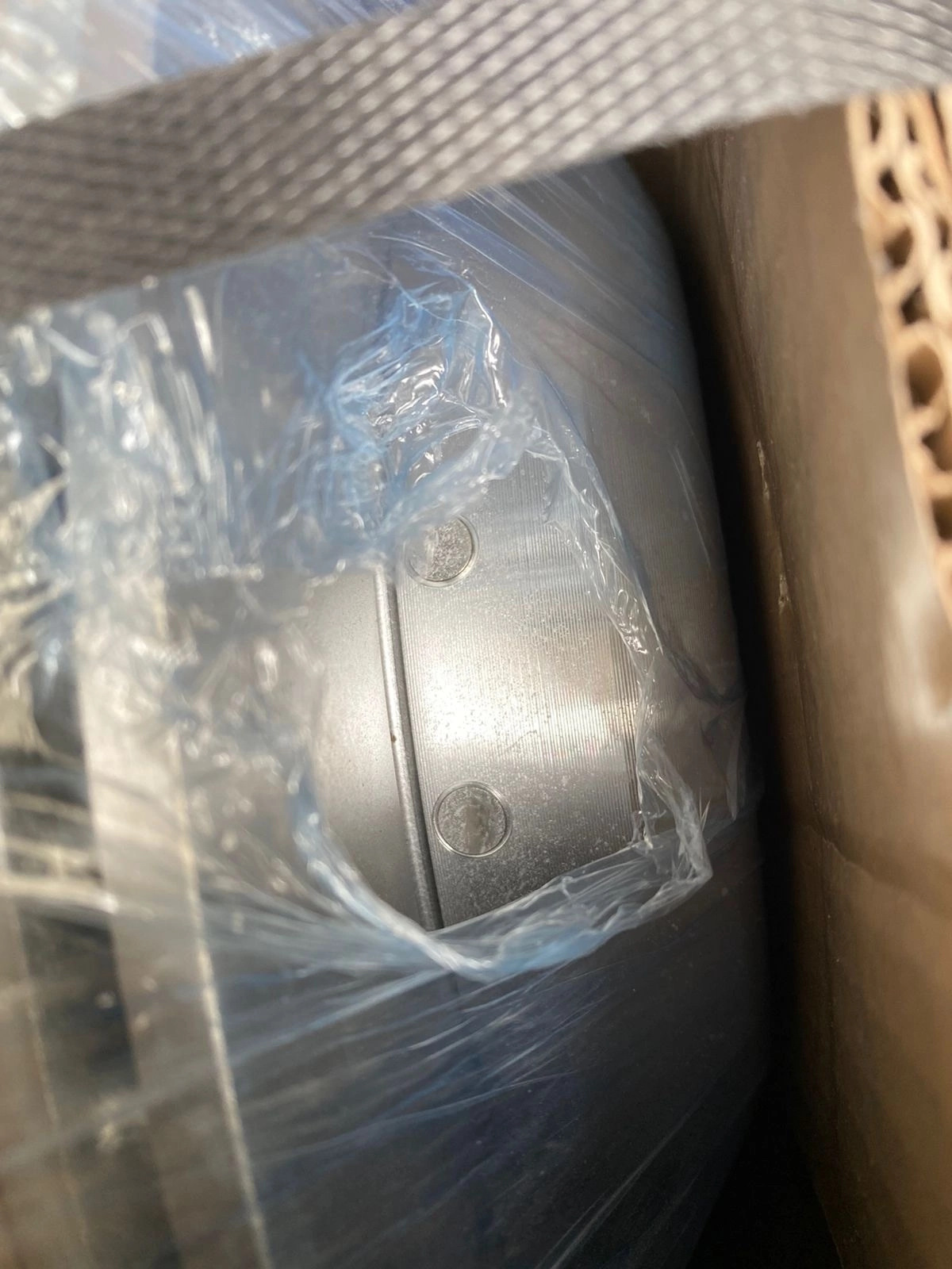

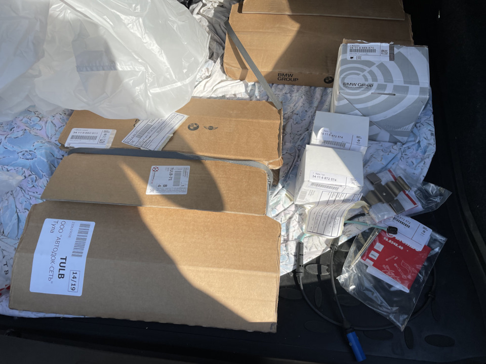

Не так давно я приобрел тормозные диски aka ORIGINAL. Написал пост в группе вк, такой же как и здесь. Нашелся человек, который сообщил, что эти диски не ориджинал. Я не долго думая побежал смотреть что же у меня стоит на машине, заводские тормозные диски отличались от мною купленных — на заводских клепки отличались металлом от самого диска, видна разница, а на новом диске оно однотонное. Пообщавшись с человеком, который как и я брал диски в Академии БМВ он мне сказал, что бывают там подделки. Отформовка под клепки не единственный фактор, как можно определить, что диск не оригинал, так же наклейки распечатанные на принтере могут дать Вам понять, что перед вами подделка, не распечатывая упаковку.
Первые четыре фото — моя паль)

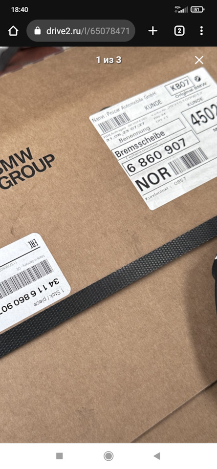

5 и 6 фото оригинал, заметно, что клепки отличаются материалом.
Буду возвращать, надеюсь они люди разумные и не будут усложнять процесс, осадок оказался неприятно. Тут даже поговорка не прокатит, что «скупой платит дважды», потому что я не искал по первым ценам и где дешевле, а отдал за это добро приличные деньги…

Это орига? 12500р стоил

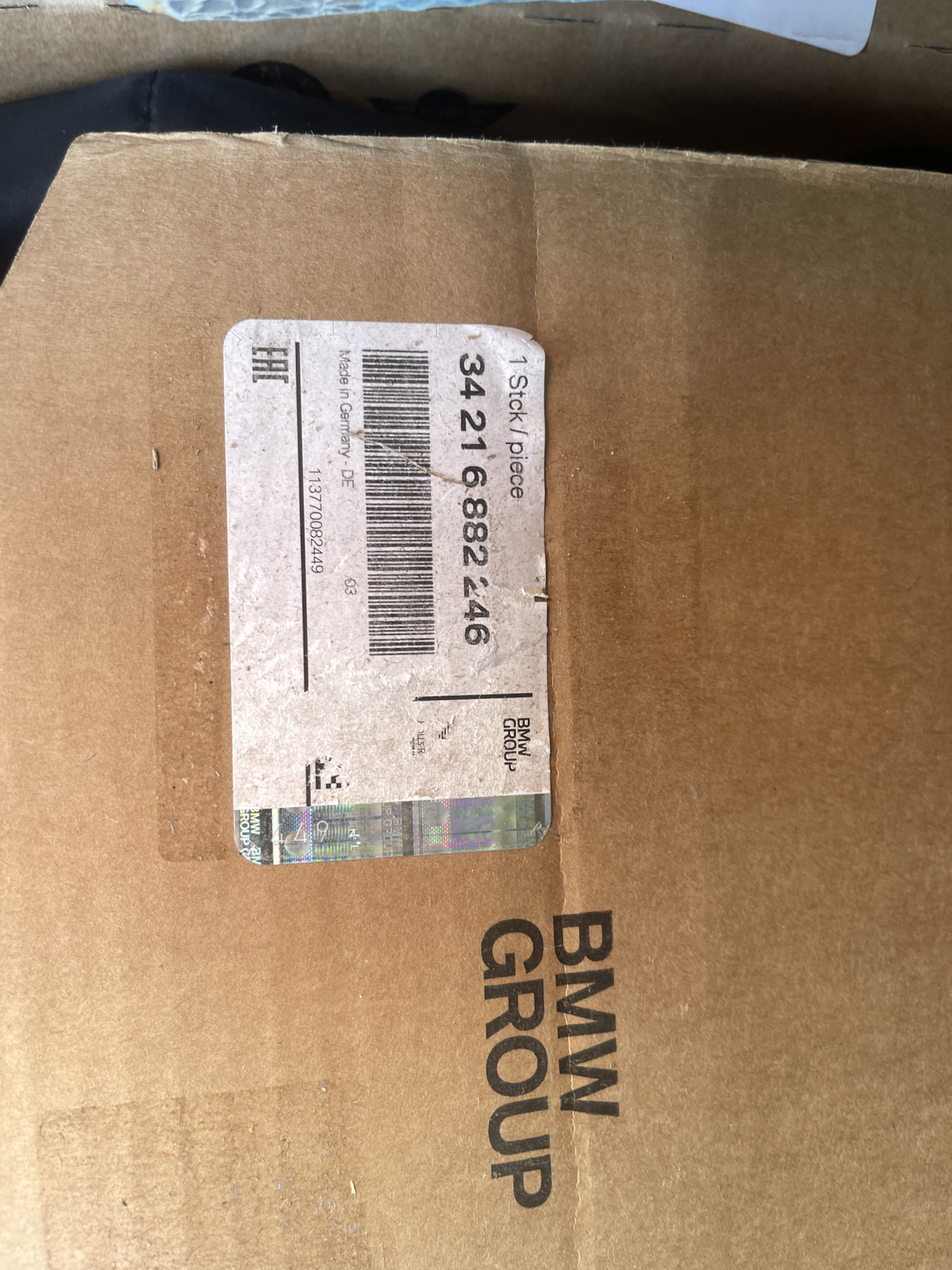

Наклейка норм, посмотри внутри диска есть ли клепки. Говорят что есть «два вида», но не знаю, мне надо было что бы были клепки. А так, я беру теперь только на km/h.ru, пали там никогда не было. Сколько раз проверяли мои запчасти, по весу топливный, по качеству деталей, по маркировкам все четко.
Вот человек в Германии тормоза менял. Обратите внимание на этикетку и указание количества
Заводы разные

Я брал как-то оригинальный кронштейн натяжителя на мотор, был в пакете и с большой наклейкой как на 3 фото.
вот фотографии передних дисков с сайта www.baum-bmwshop24.de/, отправил брат из германии, надеюсь оригинал :)
В клепках не спец но на коробке наклейка ЦС БРТ.
Я сомневаюсь что БРТ торгует левыми зч или в Китае печатают и клеют их маркировки внутрискладские.
Брт это что?
БМВ Руссланд Трейд
2 года назад менял диски оригинал, коробка была такая, надпись “stuck”
первый признак палева — орфография. stUck по-немецки
Да, только тс указал две последние фотки как оригинал. И там количество по немецки так же написано как и на сомнительных…
У меня в гараже комплект оригинальных из Германии лежит, сфотографирую, выложу сюда. Коробка тоже подобная картонка, про остальное увидим на фото когда сделаю.
Коробка не оригинал точно. Я только не давно был у дилера и там парень брал себе диски на g31, коробка была такая же, как у свечей с логотипами и белая. И я когда покупал на Ф10 диски коробка была тоже другая.
330е диски в конверте идут, в таком как на фото . В коробке нет

К сожалению да, везде надо искать контакты и проверенных людей через знакомых, или на своем опыте. Слабо вериться, что данные диски оригинал, если мои заводские отличаются, люди которые там брали сдавали и брали в «правильном месте», такие, как и у меня сейчас стоят. Зачем заводу вместо клепок делать выштамповки под их же оригинал? Больше вопросов, чем ответов)

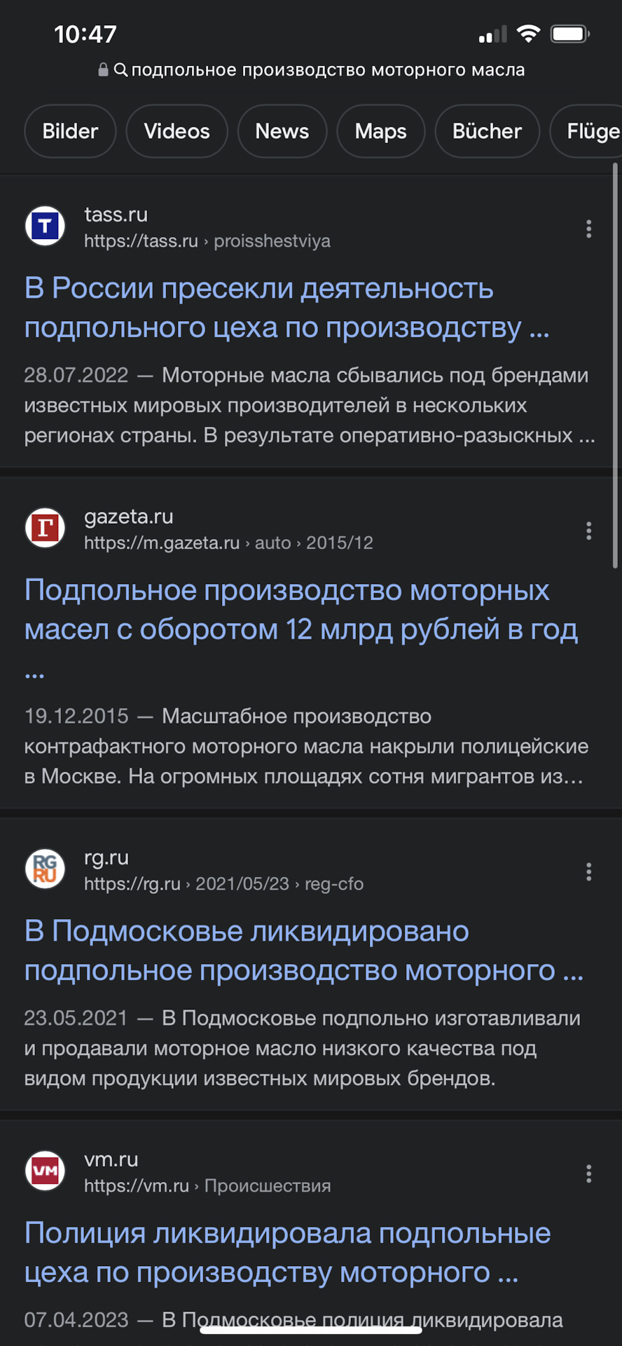

У нас ничего не подделывают, а сбывают. Подделка с Китая или восточной Европы идет
Да? Я только в гугл вбил.
Мы про запчасти, а не разлив масла
А. Ну это другое, да.

Судить по клепкам и их цвету такое себе
Может быть другая ревизия или завод изготовитель (их очень много в разных странах )
