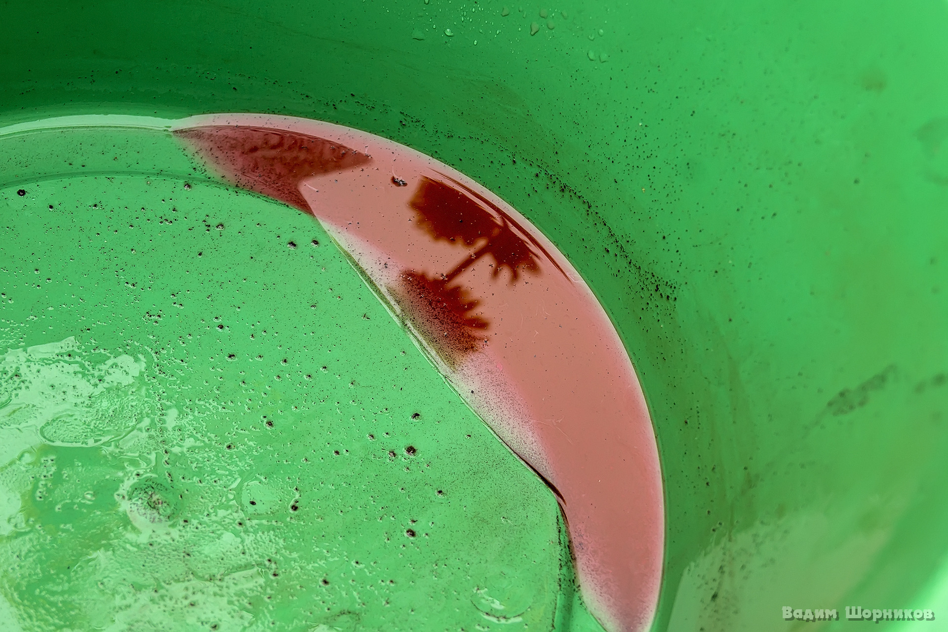

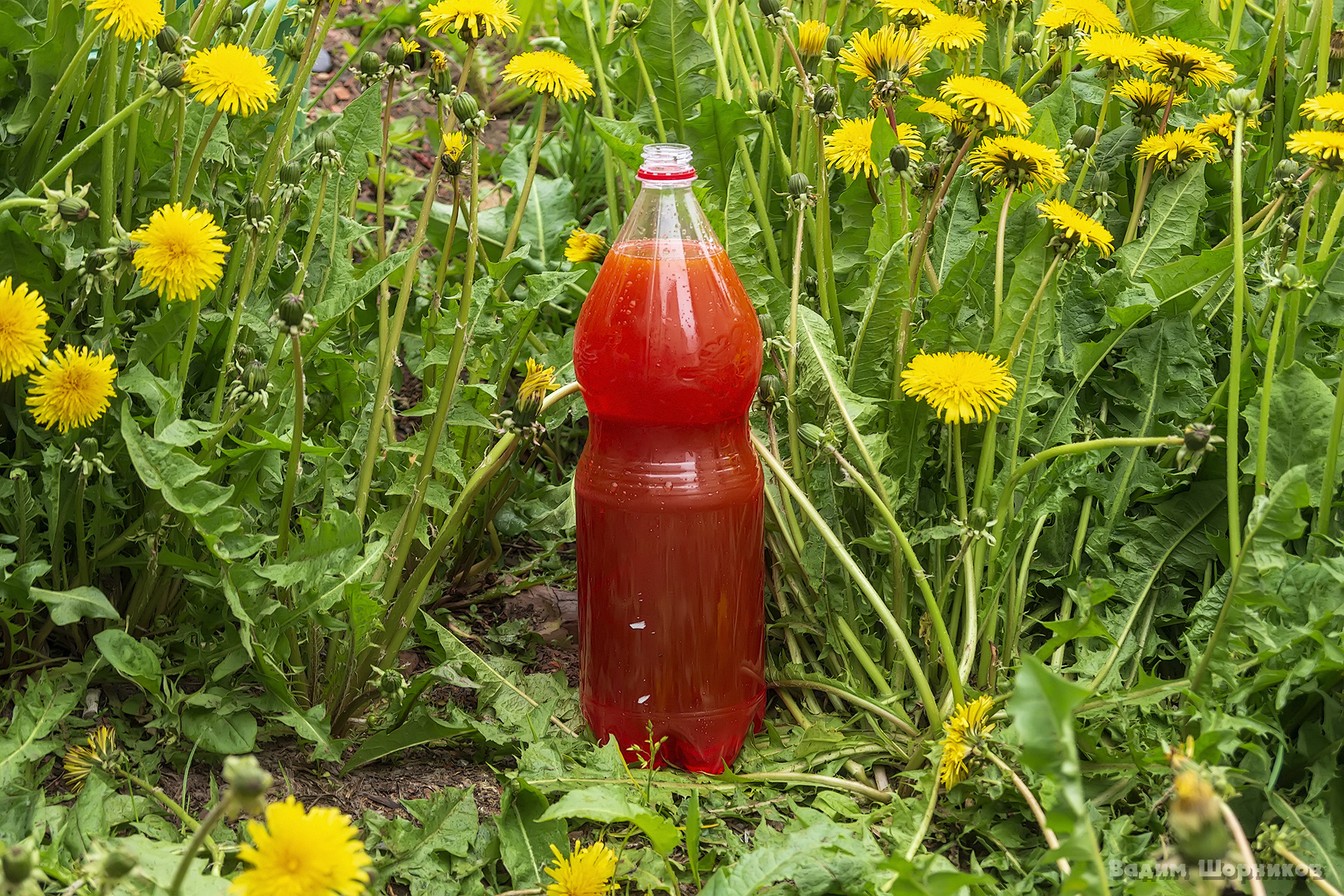

Чтоб посмотреть на состояние антифриза, налил его в ПЭТ бутылку. На вид свежий, не грязный, заливал его в прошлом году, он бы ещё поработал. Выливать его не буду, пусть стоит, мало что, может пригодится для моего шевика на доливку. В шевике точно такой же антифриз залит.
А осадочек-то остался…

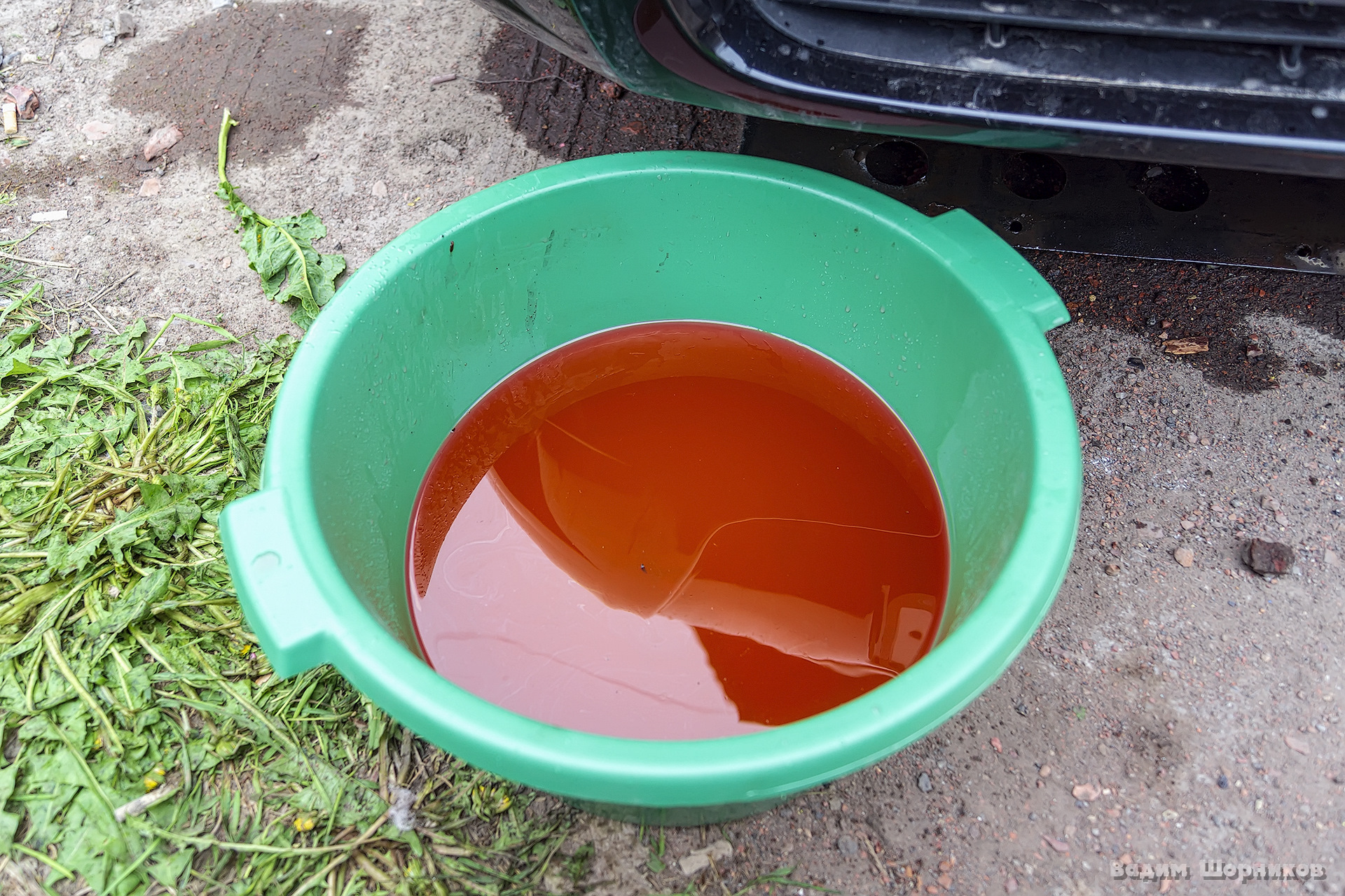

Слил старый антифриз, закрутил пробки, взбултыхал флакон №1 с кислотной составляющей промывки Лавра, вылил его в расширительный бачок и залил дистилированную воду. Прогрел двигатель, по мере развоздушивания системы, доливал в бачок водичку. Дал двигателю поработать 30 минут. За это время пару раз срабатывали вентиляторы радиатора. Потом включил печку на полную для того, чтобы быстрее расхолодить двигатель. С работающей печкой температура антифриза снизилась до 77°. Заглушил двигатель и ждал около часа, когда двигатель остынет до температуры ниже 50°. Слил воду с первым компонентом промывки. Какая грязь оттуда слилась! Это при том, что антифриз регулярно менял. Смутили масляные разводы на поверхности антифриза. Откуда масло? Может с блока цилиндров смыло?

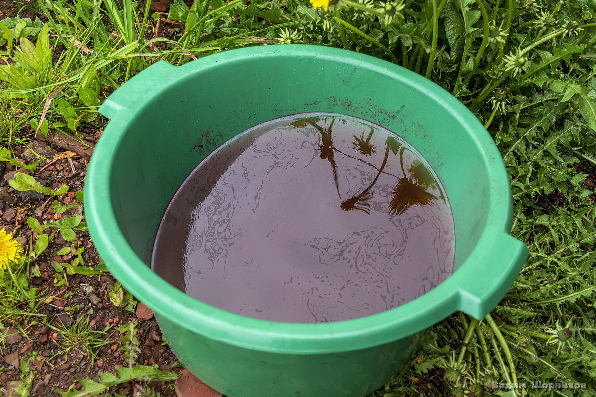

Вода со вторым компонентом слилась такого вида.

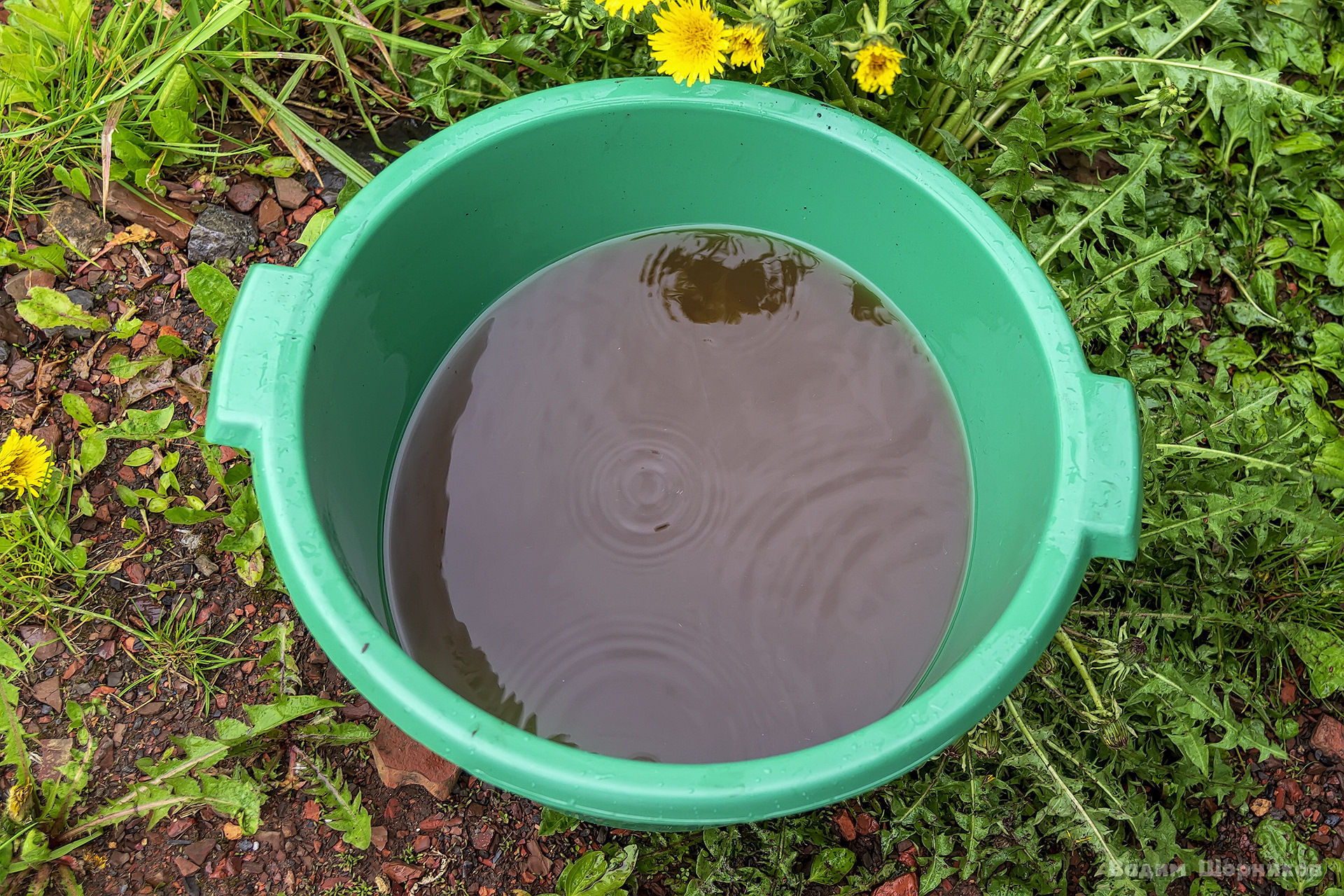

Прокатившись километров 12, перед тем как сливать воду, дал двигателю прогреться до включения вентиляторов. С новой пробкой при 100° пузырьков пара не наблюдалось. Значит пробка хорошая. Расхолодил двигатель печкой, подождал ещё час, когда он остынет ниже 50°, слил воду. Слилась грязь!
Эх! Сколько же там грязи! По виду слитого антифриза не сказал бы, что система настолько грязная. Значит нужно промывать ещё раз. Снова залил водой систему, прогрел двигатель до 100°, опять расхолодил печкой, но сливать воду не стал. Дистилированная вода закончилась, надо её делать. Сделаю водичку, съезжу завтра на работу, пусть система ещё промоется. Послезавтра утром продолжу промывать до тех пор, пока не будет сливаться относительно чистая вода, хотя бы чтоб прозрачная и не мутная, без явной грязи. На момент написания этой записи, сделал около 15 литров дистилированной воды. Этого количества мне хватит ещё на пару промывок. Для себя, чтоб не забыть, сделал фотографию приборки с пробегом.
